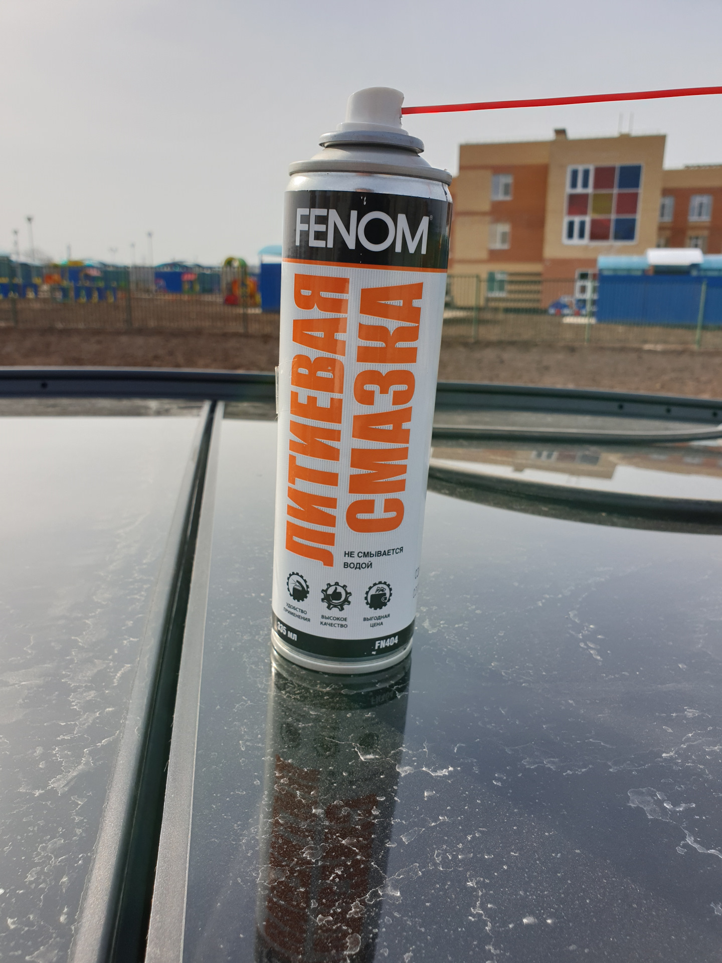

Ситуация в стране напрягается и я как и многие сегодня не пошел на работу и так сказать решил "сидеть дома", но дома сидеть-то скучно😁. Потом вспомнил о проблемах моей родненькой и надумал исправить. Загуглил проблему и наткнулся на тему www.drive2.ru/l/507272334931919144/. Заехал в Мегастрой (строительный гипер) взял смазку и поехал в соседний лесочек… да у нас рядом с домом лесочек, не во дворе ж ковыряться)))

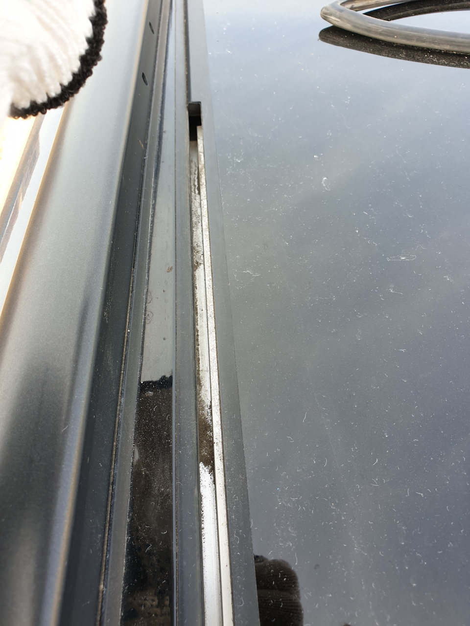

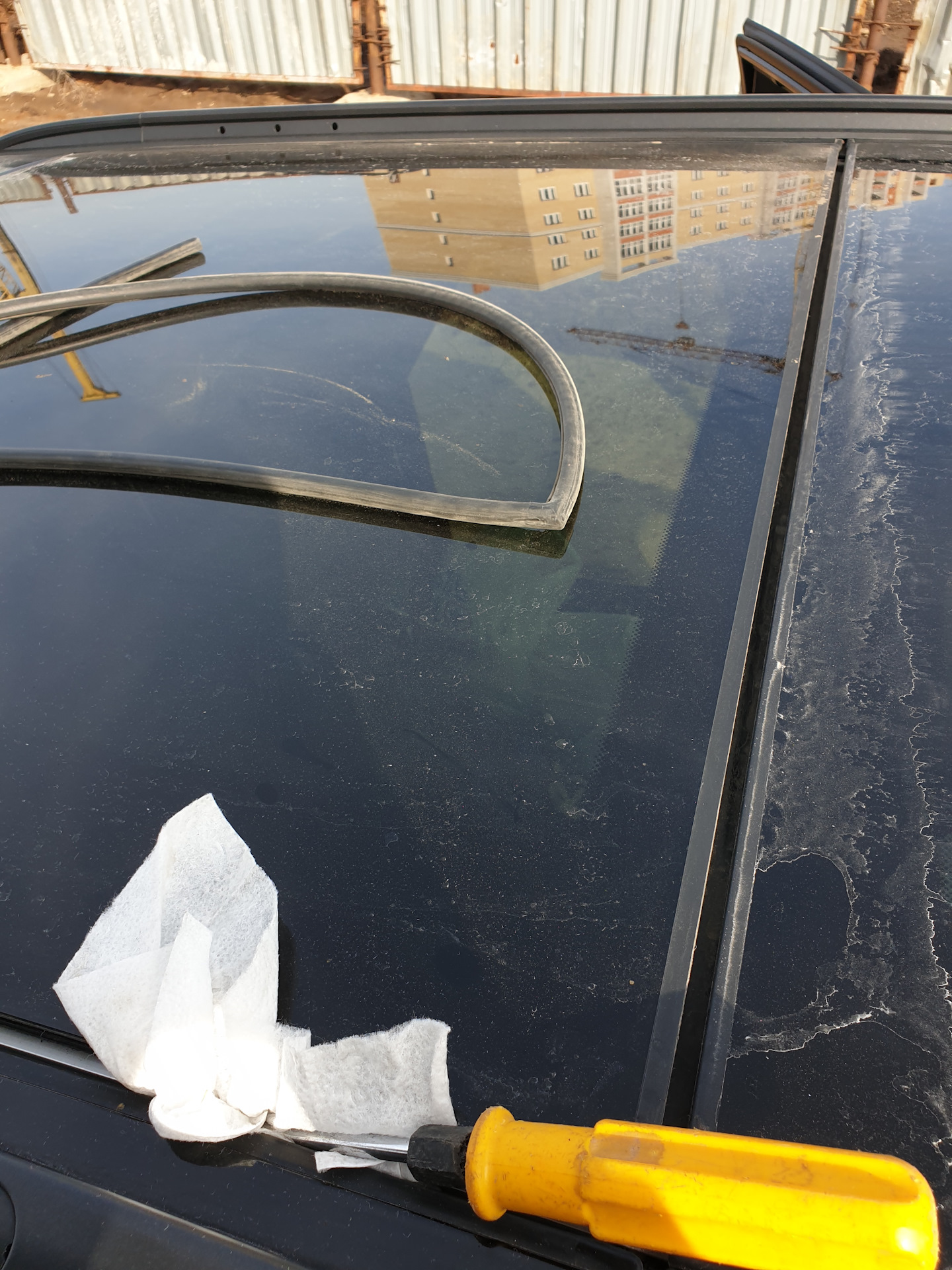

В общем ничего сложного, снимаем уплотнитель с неподвижной стеклянной части панорамы, даже не всю, только те части по которой проходит ролик открывающиеся части, видим там много пыли и мусора, защищаем и смазываем аэрозольной смазкой. Так получилось что смазка у меня оказалась та же что и в примере выше))). Обратно укладываем при помощи плоской отвёртки, засовываем уплотнитель и при помощи плоской отвёртки вставляем(подталкиваем) его в паз. На все про все ушло минут 10-15. Советую даже для профилактики это сделать и не парится потом по поводу заедания люка.

Сегодня произошло тоже самое. Не вовремя не закрылся. Пришлось экстренно как только можно закрывать люк, а то дождь намечался (примерно около получаса ушло на полное закрытие). Сначала пытался смазать передние направляющие, но дело было не в них. А после убрал уплотнитель задних направляющих и спец силиконом промазал. После этого пару раз туда-сюда разработать и о чудо. Всё хорошо. Так что если плохо начинает закрываться — не тяните. В итоге получилось, что на 7 лет хватать должно.
Можно ли смазать с литолом?
Лучше снять накладки, это не сложно и почистить полностью.
Смазку лучше брать специальную для панорамной крыши. Как вариант есть от ликквимоли
Все магазины с запчастями закрыты (карантин), а в строительном для панорамы не нашел))) ну а так конечно если есть лучше брать ее.
