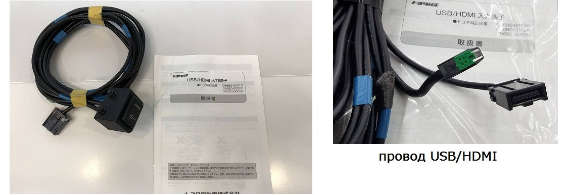

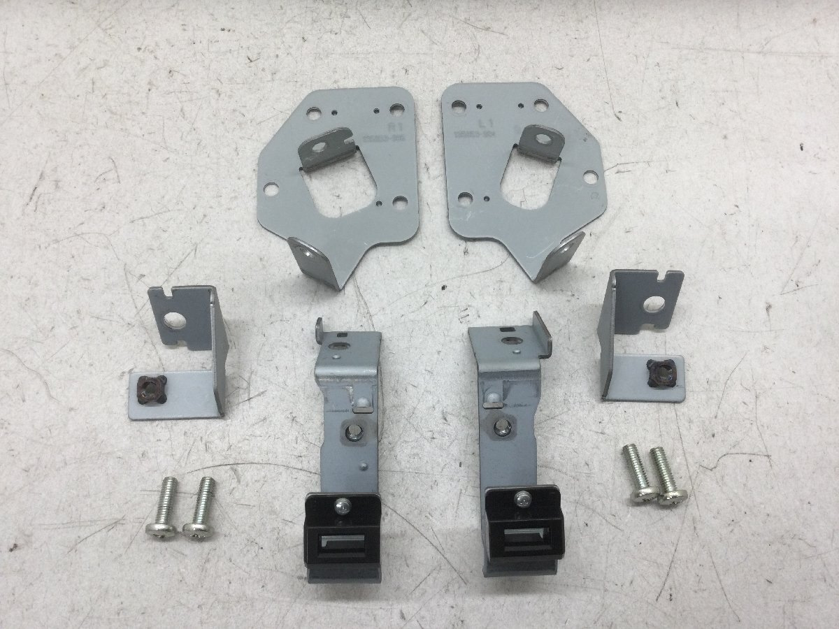

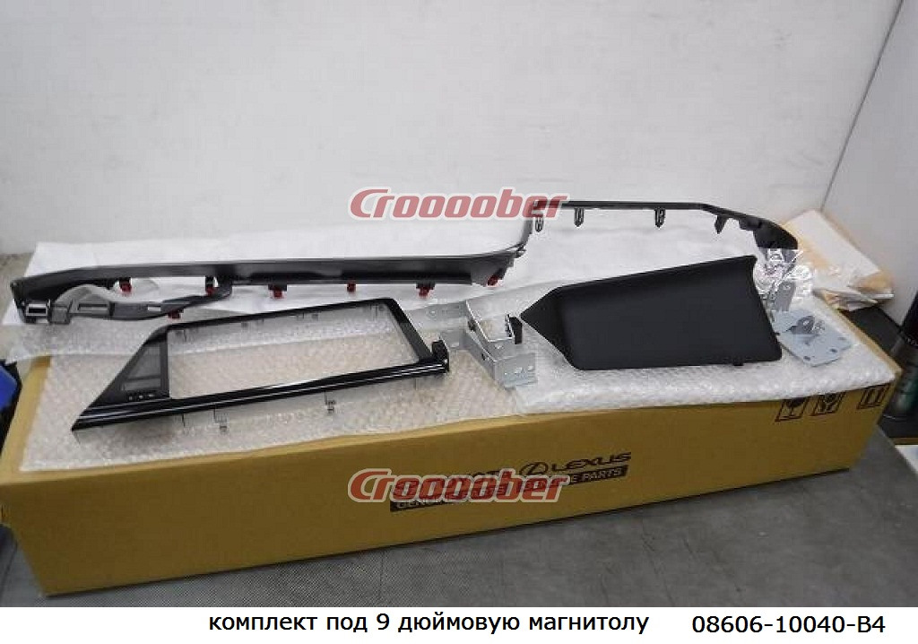

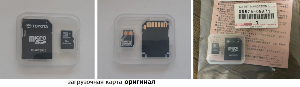

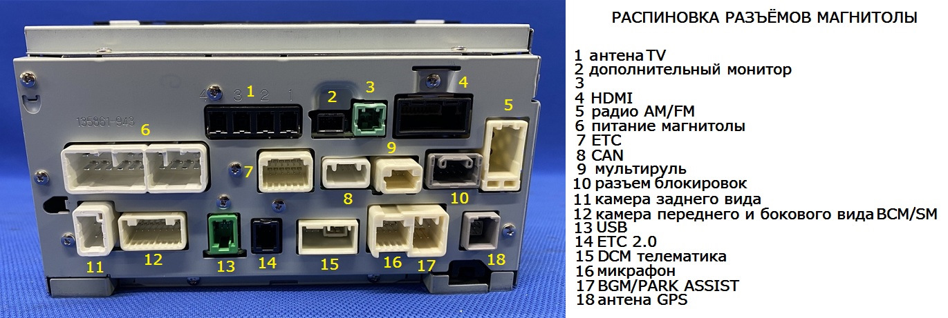

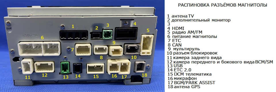

Всем привет! Вот начинаем потихоньку разбираться что пришло бонусом в нашей машине, а чего нет, установим) начал с магнитолы и первое с чем столкнулся, прикручена рамка магнитолы секретками от фирмы Mc Gard, но слава богу в бардачке лежал ключ для них) второе это отсутствие загрузочной SD карты без которой нет возможности залезть в меню для активации некоторых функций, когда машина была в Японии в порту Kobe, я обратился к японской стороне с просьбой проверить эту самую карту в магнитоле, но видать они так были озадачены бензином который я попросил залить)) что забыли посмотреть, правда потом отписались что в аукционом листе про SD карту эту ничего не сказано, ну да ладно если её даже украли по пути в Россию с этим уже ничего не сделаешь, а как мы знаем наши россияне славятся этим( зато не обидно то что мы не знаем была он там или нет, просто бы время не потеряли и заранее её купили).Что я и сделал купил по объявлению на фарпосте в соседнем городе, скажу так что карты оригинальные не дёшево стоят( ну я рад тому что магнитолу мне хоть не пришлось брать, а то на прошлой машине проходил этот путь( под устал от этого момента что бы получить то чего хотел. Здесь всё норм всё устраивает и даже очень, только вот с динамиками засада, опять мне не хватает басов(, ну мы это исправим. Сразу в Японии купил защитное стекло на магнитолу и установил его, качество хорошее. То что показано на картинках я конечно не делал поверил на слово производителю)) хотя видео у этого производителя с канцелярским ножом, впечатлило).

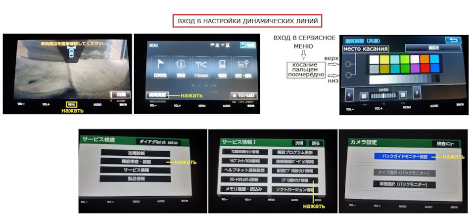

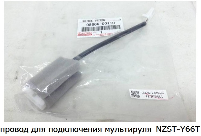

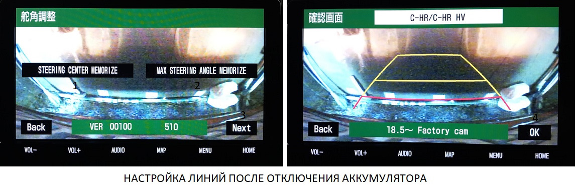

У моей магнитолы датчик положения руля подключён через CAN шину, но может быть подключен через разъём BGM/PARK ASSIST, и тогда при возвращение магнитолы к заводским настройкам при скидывание клемм с аккумулятора или через меню магнитолы, настройка линий и выбор через сервисное меню будет не по модели Toyota C-HR, а по любой другой модели (как например у 08091983stas в записи www.drive2.ru/l/574289217912307900/) главное чтоб датчик динамических линий настроился. Но ещё есть момент это касается когда подключение идёт по CAN шине, а в меню магнитолы нет модели вашей машины этот означает что на загрузочной карте SD отсутствует модель которую вам надо, тогда выбираем подходящую модель по двигателю.
НАПРИМЕР: Toyota C-HR гибрид отсутствует тогда смотрим в списке Toyota Prius A и выбираем её.

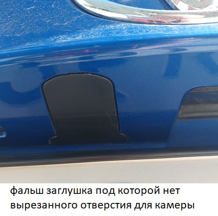

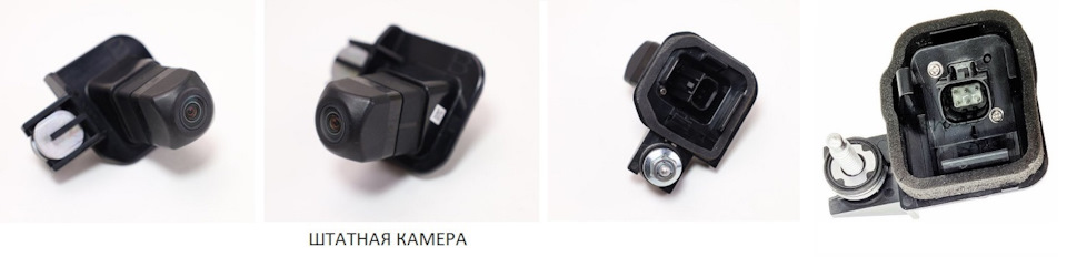

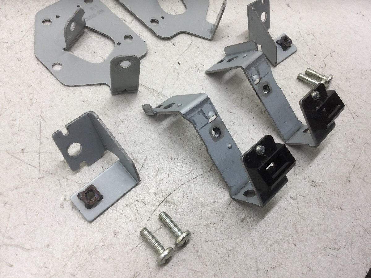

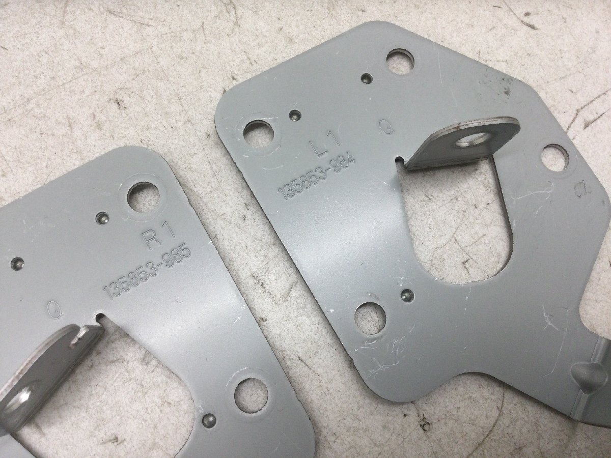

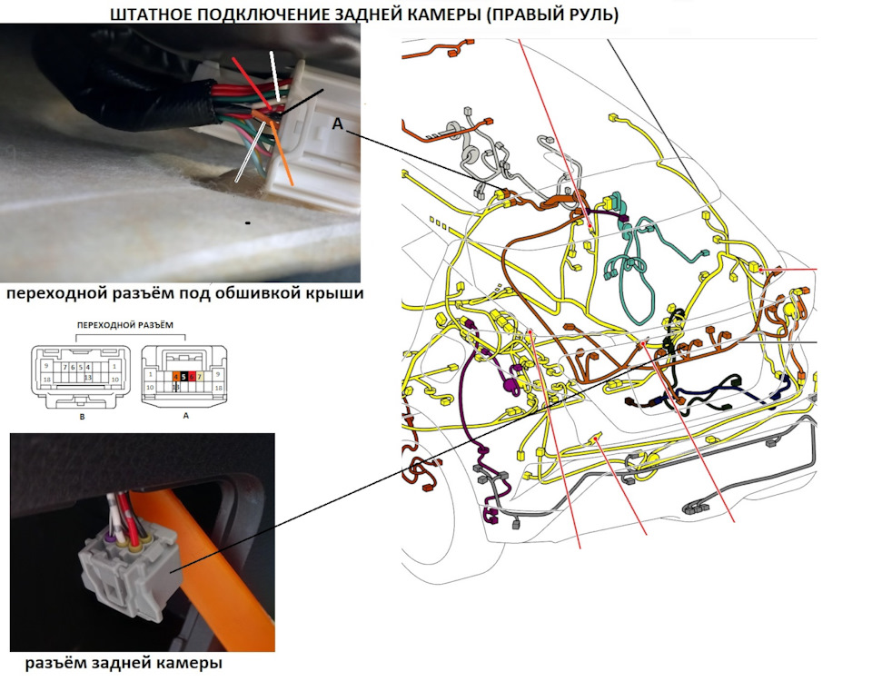

Ещё непонятный момент с задней камерой касаемо toyota c-hr для внутреннего рынка Японии в любой комплектации, оказывается что камера задняя это опция которая заказывается покупателем у диллера. И если за эту опцию покупатель не хочет платить, то на машину которая собирается при сборке устанавливается задняя дверь багажника без тех отверстия под камеру и соответствующей проводки в крышке багажника(. И возможность установить камеру, купив её на разборке сводится к серьёзной доработке, первое надо вырезать отверстие в крышке багажника по шаблону и протянуть проводку от место установки камеры до переходного разъёма по обшивкой крыши. Вся остальная электрическая часть уже присутствует в машине с завода. Интересное решение от Японцев).
