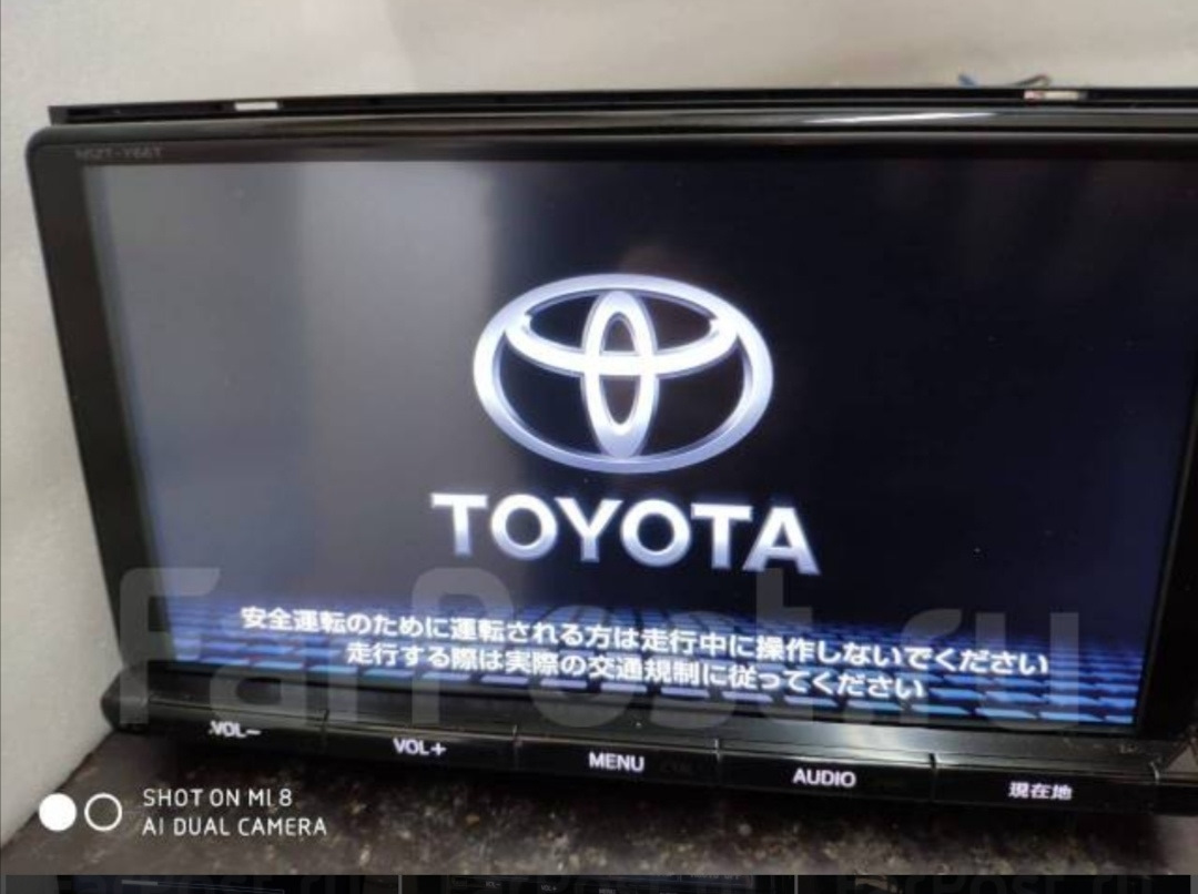

Здравствуйте все! Ставил ГЛОНАСС, отключил аккумулятор. После включения магнитолу пришлось запускать с помощью загрузочной SD карты, которая пришла с машиной. Магнитола разблокировалась, но изчезло изображение с камеры заднего хода. Проверил все соединения, всё работает. Могу зайти в настройки камеры, она начинает работать, но завершить настройки не удаётся — требует версию для Harrier 16.02. На SD карте её, похоже, нет. Что делать, не знаю. Обидно, машина практически новая, 31 000 пробег. Заранее благодарен за любую помощь!
Да. Всё заработало. Нужно было не пытаться вписать модель авто и камеры, а просто войти в программирование линий разметки и пройти его ОБЯЗАТЕЛЬНО до КОНЦА, пока магнитола не пискнет, что изменения запомнила. Я просто бросал на полпути, не доходя до конца. Все ГУ однотипные, вход в настройки похож у всех. Помог этот ролик.

Здравствуйте все!
Такая же проблема, нашли выход?
Спасибо большое 👍🏻

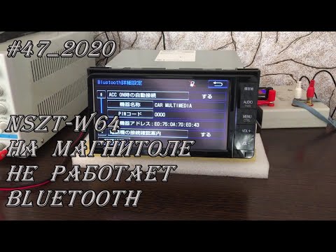

Добрый день, разобрались как полностью скинуть на заводские настройки (звонки по блютуз не проходят, хотя изначально работали)
Попробуй
