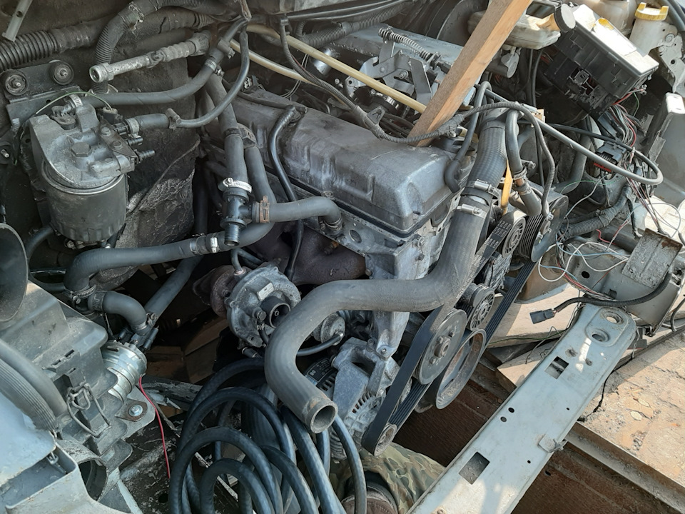

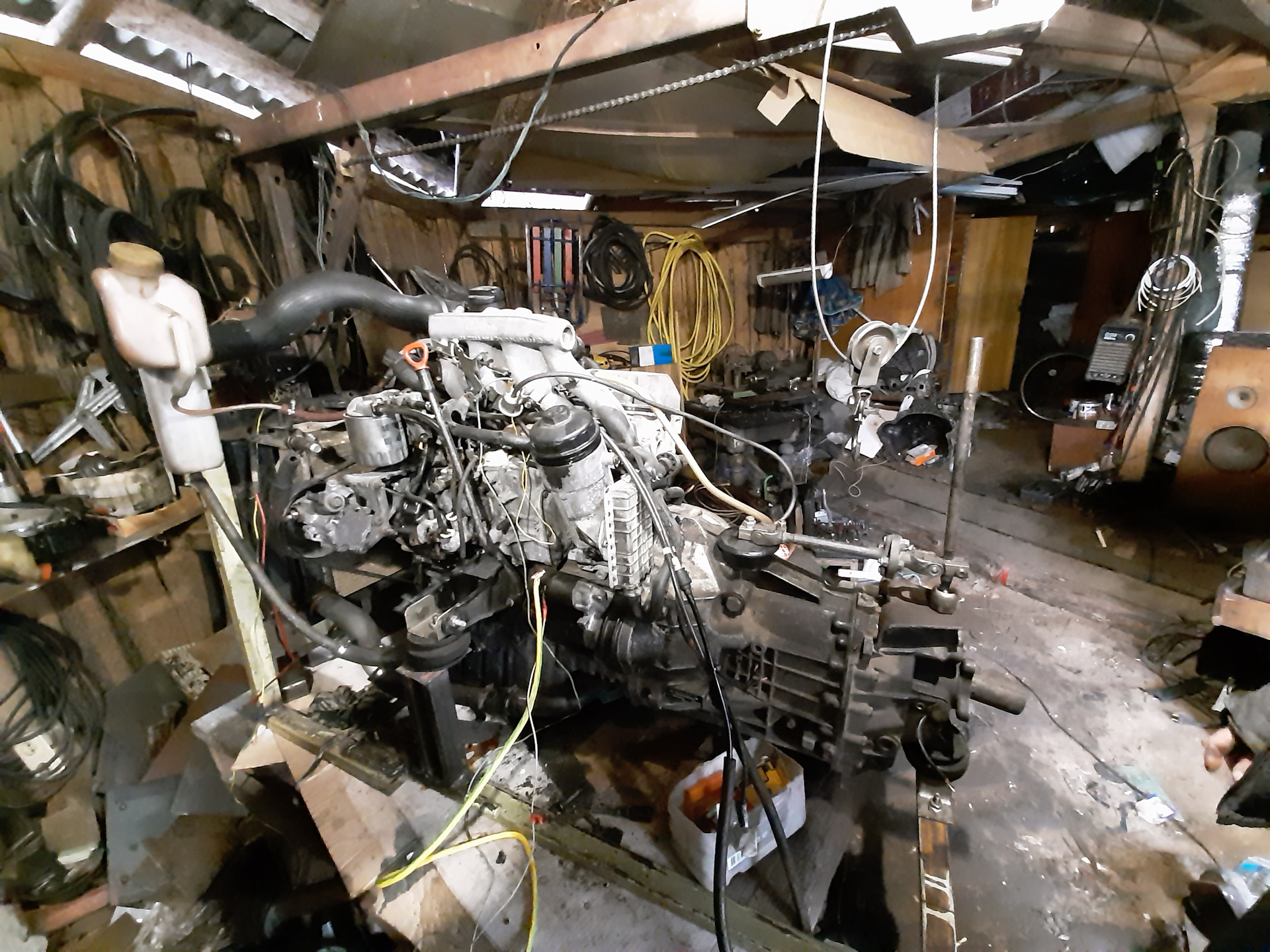

Когда мы выняли мотор, было принято решение посмотреть на состояние рулевой рейки. А там полное не стояние. Вал ну совсем ржавый… корпус весь кошмар, и ужас. Одним словом, прямой путь мне на разборку… цена вопроса 80$. Ну а теперь о весёлом. Тобишь о замене двс.
Насос гидроусилителя у дураторга находится с лева. А вот у ом 601 с права
Поэтому трубка подачи масла на рейку очень длинная. Сначала была идея использовать трубки от транзита до 2000 года, они подходят… но они зеркальные. Т.е. там где подача у транзита до 2000, у транзита который новее там слив… не прокатило. Поэтому был сделан гидравлический шланг. Длинной один метр. (22$). Со сливом проще. Также была сделана трубка для сцепления. Т.к. с одного конца транзит… с противоположного спринтер. Передалан впускной коллектор. Т.к. он не входил по высоте. За пример был взят впускной коллектор в 190 мерседесе. Также пришлось расширить тоннель для кпп т.к. кпп спринтера выше чем у транзита.
Так как у этих автомобилей всё завязано на мозги, то пришлось также переделывать электропроводку. Подушки для опоры двигателя взяты от транзита до 2000 года. Расстояние по лапам как ни странно попало. Также у сцепления будет свой бачёк. Не связанный с тормозным бочком. Педаль газа тоже от транзита до 2000 года, и трос тоже.
Вот такие вот итоги.

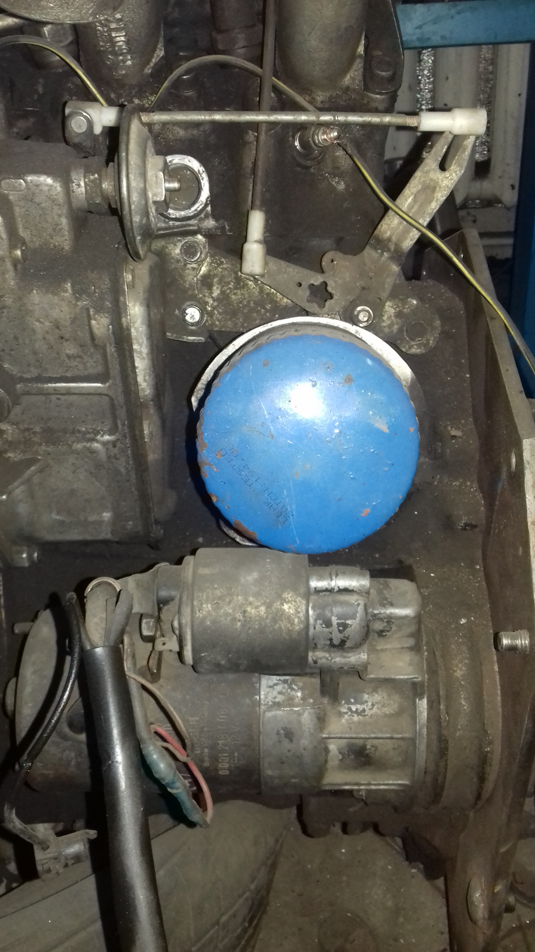

От спринтера 2.3 /2.9 выносной стакан можно взять, на моторе стоит только вывод трубок подача/обратка и теплообменник, а фильтр вынесен на лапу, соеденен металлическими трубками, те их можно менять на РВД и ставить стакан где угодно, причём не обязательно от мерседеса)

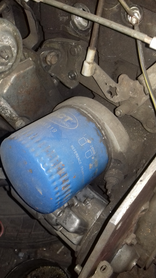

Делал из алюм. болванки отлитой собственноручно.
А размеры остались?
Чертежа даже небыло! Ориентировался по прокладке стакана ом601 и фильтра от 4ЕА, фильтр этот выбран потому что у него широко расположено упл. кольцо, один болт крепления переходника оказался в полости между двумя контурами фильтра. Алюминий отлил в банку от шпатлёвки вроде 2кг
Надо подумать.
Потом между переходником и фильтром поставил еще масляный теплообменник от 4ЕА
У меня теплообменник тоже стоит…за стаканом. Тут видно.
Фильтр чтоб коллектор не снимать, от 4EA
