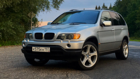

В прошлом году автомобиль справил своё совершеннолетие. Несмотря на то, что он уже обливался полностью прошлым владельцем около 10 лет назад, время даёт о себе знать.
Пару лет назад заменил двери по левой стороне и нижнюю часть крышки багажника. Начали цвести по кромке. Ну знаете, Московские соли, все дела…Покупал естественно б/у, прям в цвет, не пришлось даже красить. К тому же стоимость деталей без дефектов была весьма гуманной.
Передняя дверь обошлась в 7 тыс., задняя 5 тыс., створка багажника 3 тыс., и, повторюсь, все в цвет и без дефектов.
В перспективе замена дверей с правой стороны и верхней части крышки багажника. Но сейчас не об этом.

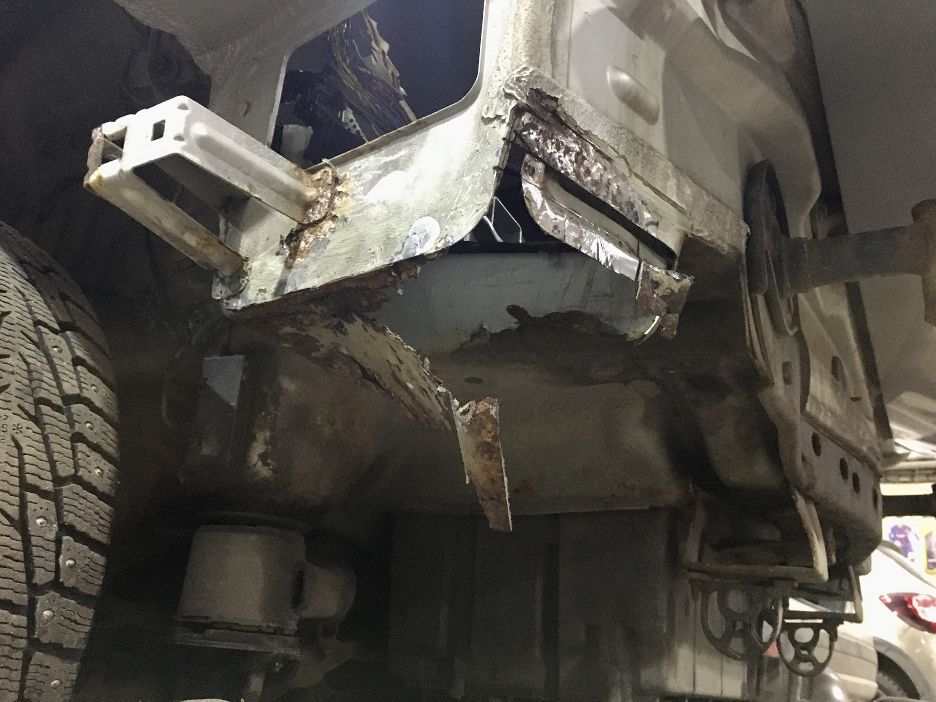

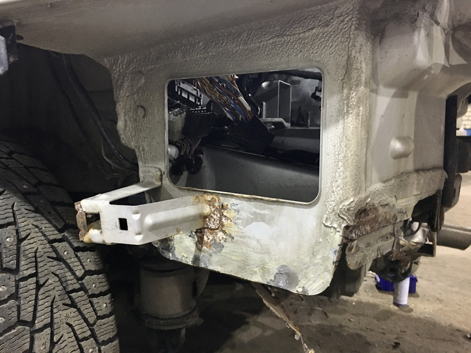

С годами начала появляться ржавчина на задних крыльях снаружи, и под пластиковыми накладками все тех же задних крыльев.

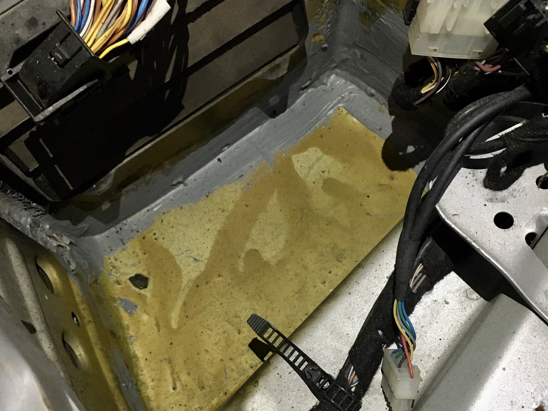

Так же, уже как лет 5, был скол на кромке лобового стекла. Плюс ко всему весной прошлого года обнаружил в стакане кузова, куда крепится задний подрамник, сильную ржавчину. Немного расковыряв, обнаружил там дырку. Так же обнаружил рыхлый металл в нише багажника с левой стороны. Все это не давало покоя. Не смотря на года, авто выглядело довольно свежо.
Люди, не разбирающиеся в машинах, не давали авто больше 10 лет. Так, например, продавец Альфы, когда я у него ее покупал предположил, что Икс моложе Альфы на пару лет)).
В общем наконец-то собрался отдать авто на устранение этих дефектов.
Немного фото в процессе.
Так же намеки на ржавчину были в нишах задних фонарей.
Были опасения за состояние порогов. Но они оказались целыми и не требовали внимания.

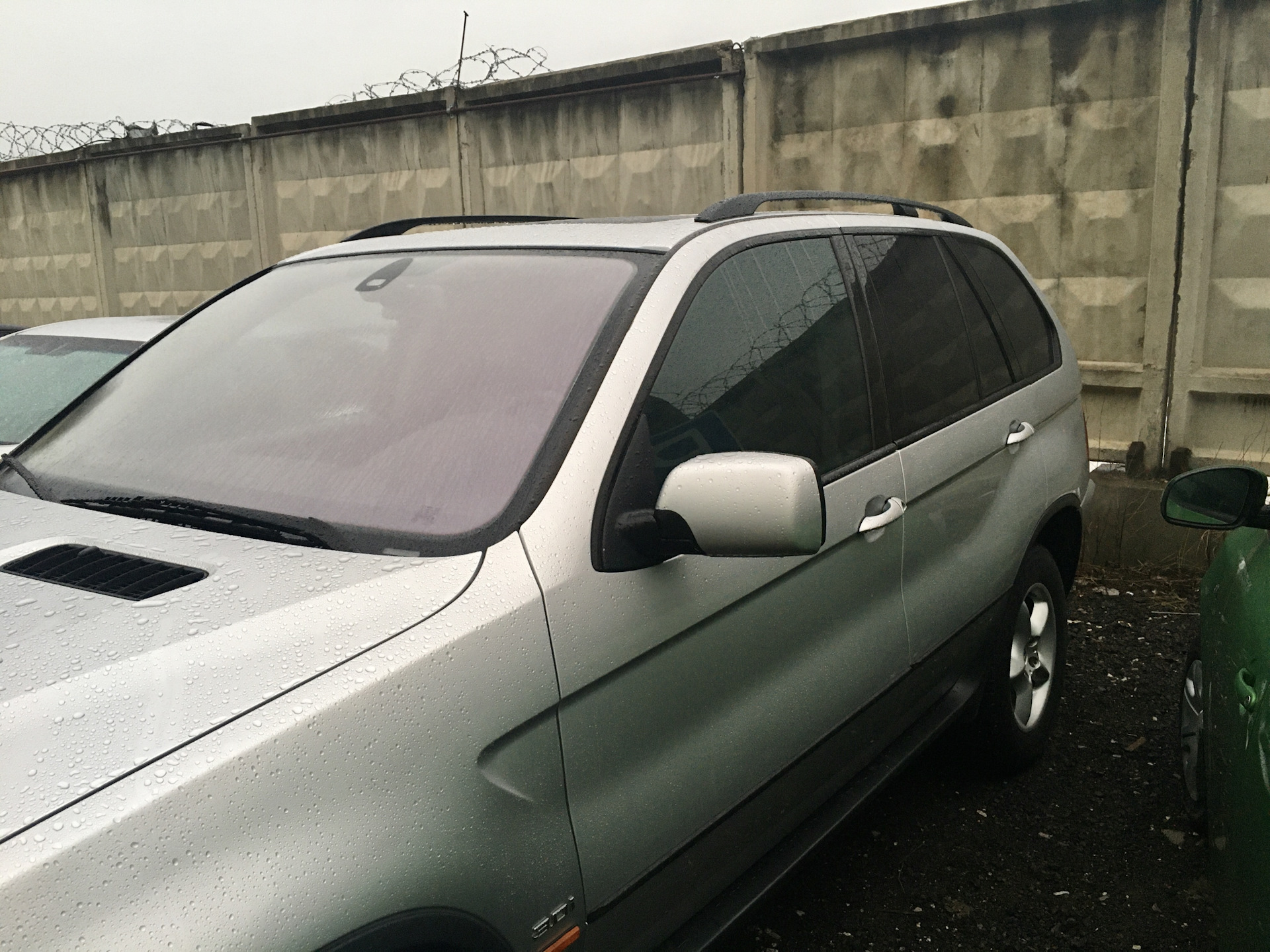

Так как предстояло красить рамку лобового стекла, надо было его снимать. Мастер предупредил, что оно при съеме может лопнуть. Поскольку стекло уже было достаточно затертым, решил заодно его поменять.
В тот момент когда красили машину, стекло Pilkington 2439ACCGNMV1T нужно было ждать пару дней, поэтому решил купить XYG с таким же фиолетовым оттенком, но без полосы. Ну и разница в цене в 2 раза тоже сыграла свою роль)
⚠️ Стекло XYG довольно неплохого качества, выглядит не хуже Pilkington’а. Искажения по краям совсем минимальны, если не присматриваться и не искать их, то можно и не увидеть.
Единственное, XYG идет только под датчик дождя! Если у вас автосвет, как у меня, линзу надо переклеивать. Мне мастер накосячил немного, автосвет работает, а датчик дождя нет. Надо линзу получше переклеить. Буду разбираться.
Еще конечно немного огорчает отсутствие зеленой полоски на стекле. С ней и в солнце куда удобнее ездить было, и салон был как-то менее просматриваем. Колхозить полосу из пленки я не хочу, буду так привыкать)
И в этом стекле еще нет окошка по центру снизу без пленки для антирадаров. Но меня это не напрягает, я ими не пользуюсь)
Pilkington стекло отличного качества, прилетали камни в него, но на нем ни единой трещины. Был только маленький скол, который никто кроме меня и не видел. Притемнение фиолетовым отливом у стекол примерно одинаково. Если не хотите возиться с датчиком дождя, принципиально наличие полоски сверху, берите Pilkington, не пожалеете)
Другие стекла я не рассматривал, наличие атермального стекла на Иксе для меня принципиально)
