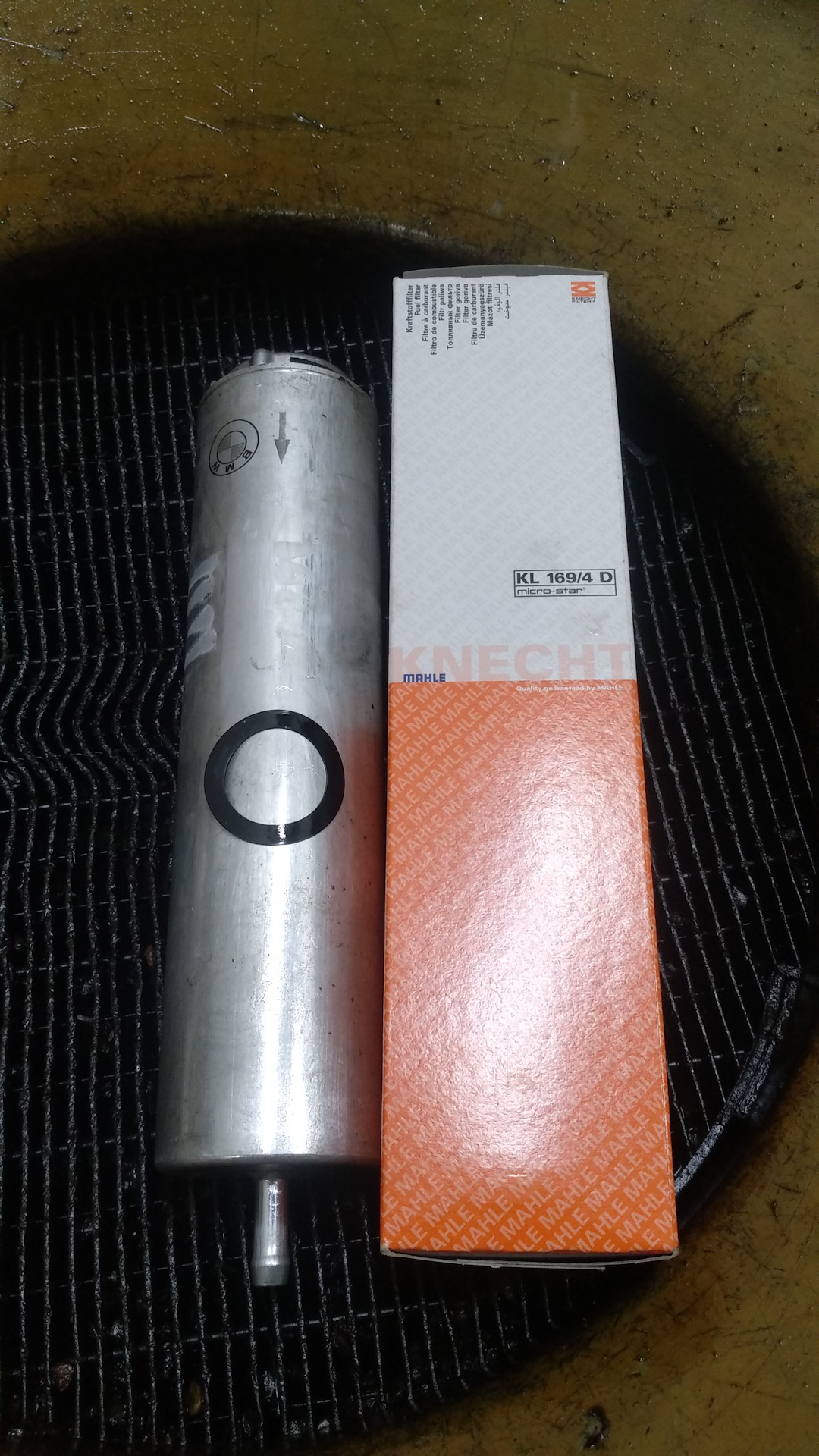

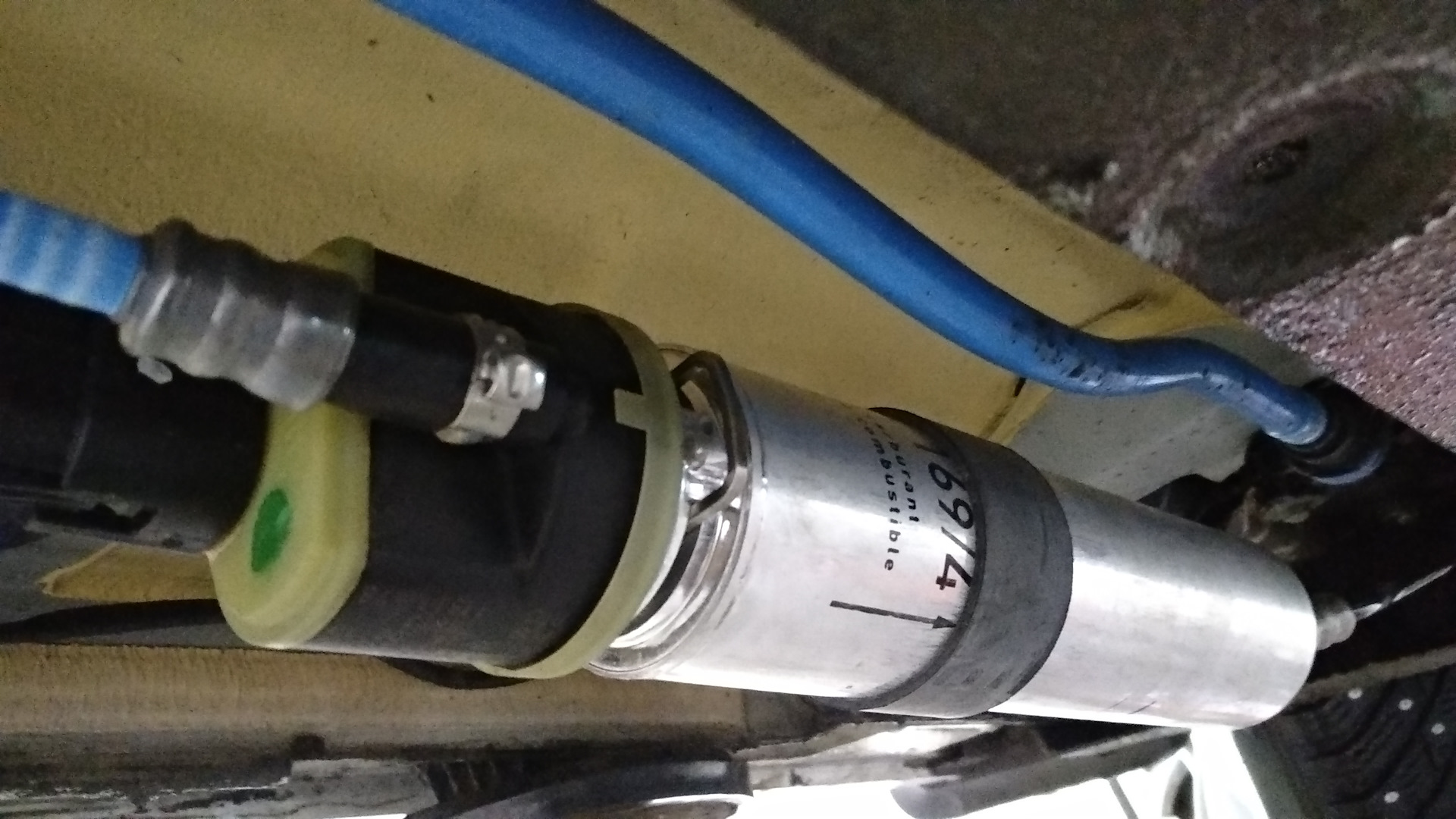

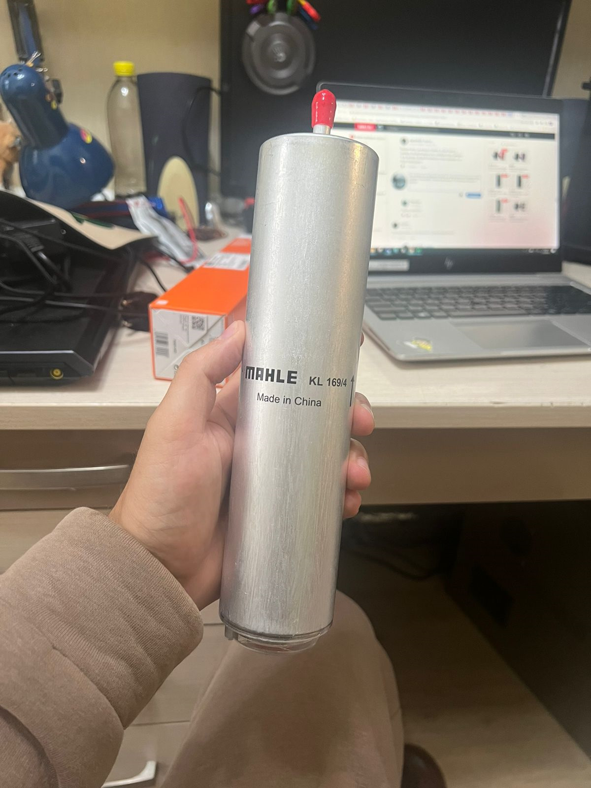

Купил фильтр Mahle KL1694D и заехал на замену.Установлен он на днище под водительским сиденьем, чуть ближе к порогу.Потребуется снять соответствующий защитный кожух (много саморезиков!)

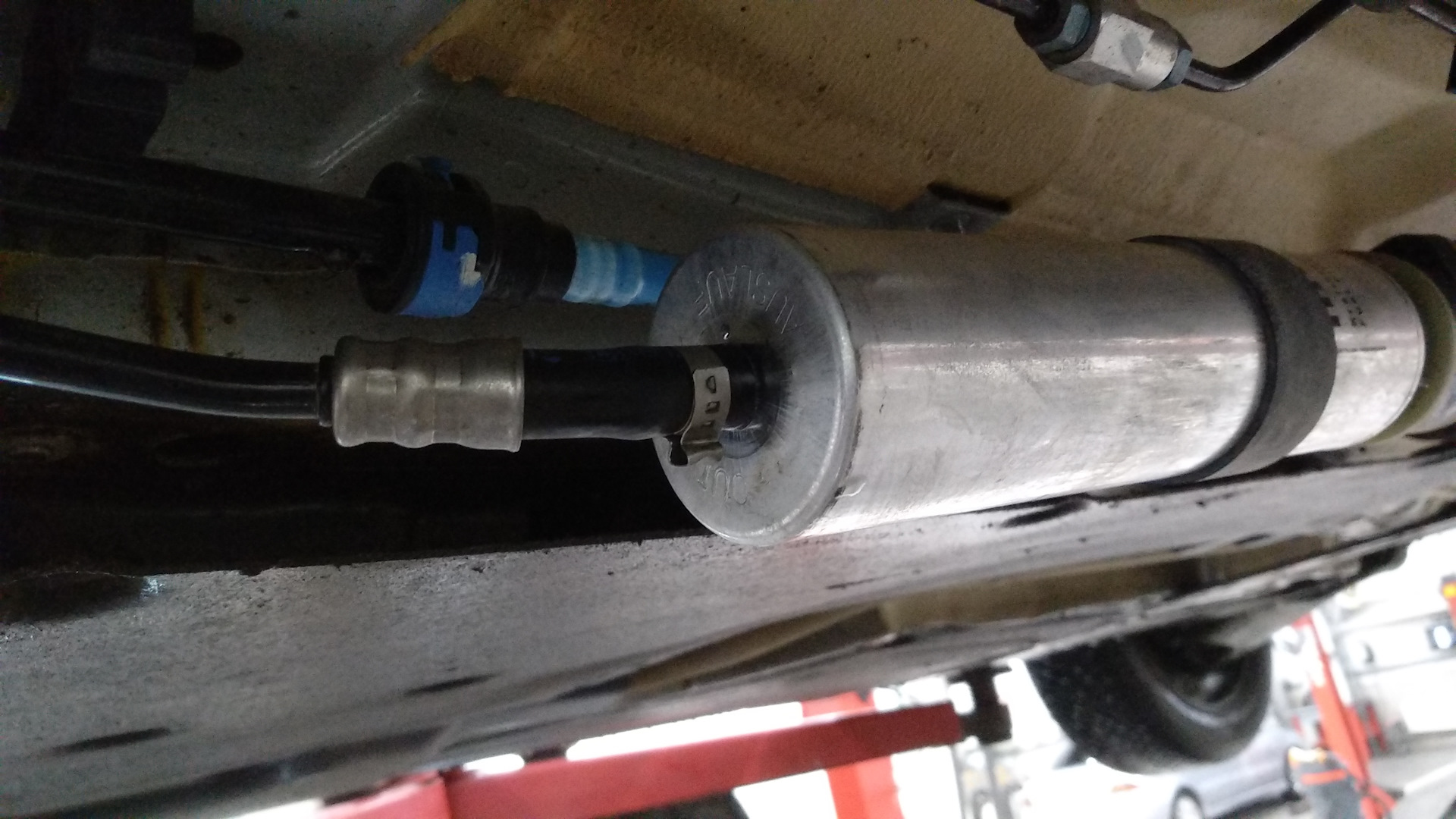

Сам фильтр крепится пластиковой скобой, надо открутить одну гайку и снять.На новый фильтр одеваем уплотнительную резинку со старого.К входу в фильтр крепится модуль с подогревом посредством железной скобы.Очень ВАЖНО! не потерять и правильно поставить тоненькую прокладку! К выходу идет обычный шланг на хомуте.Данный хомут можно аккуратно ослабить, потом повторно зажать.

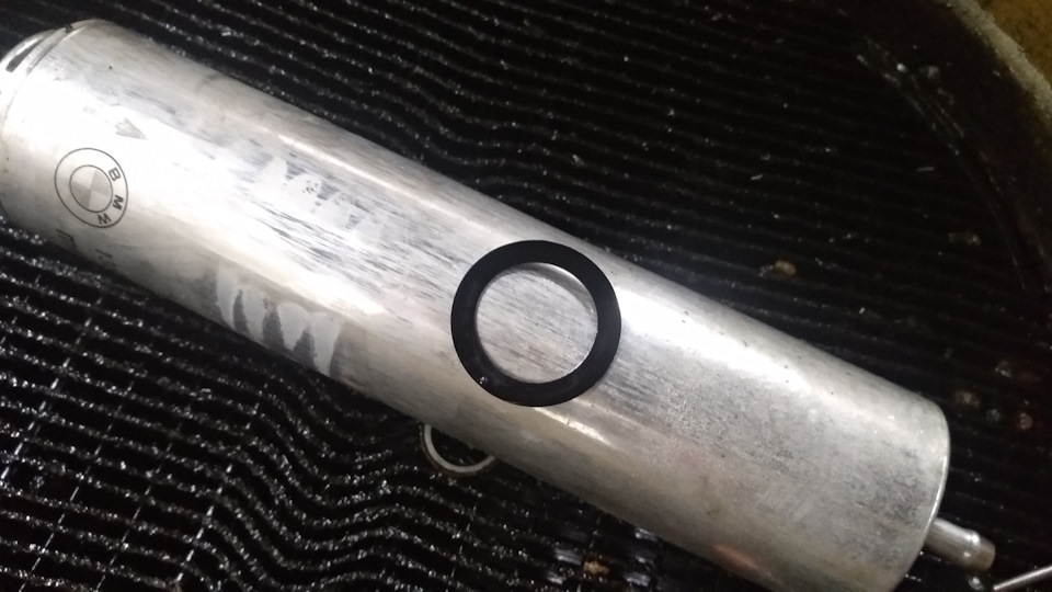

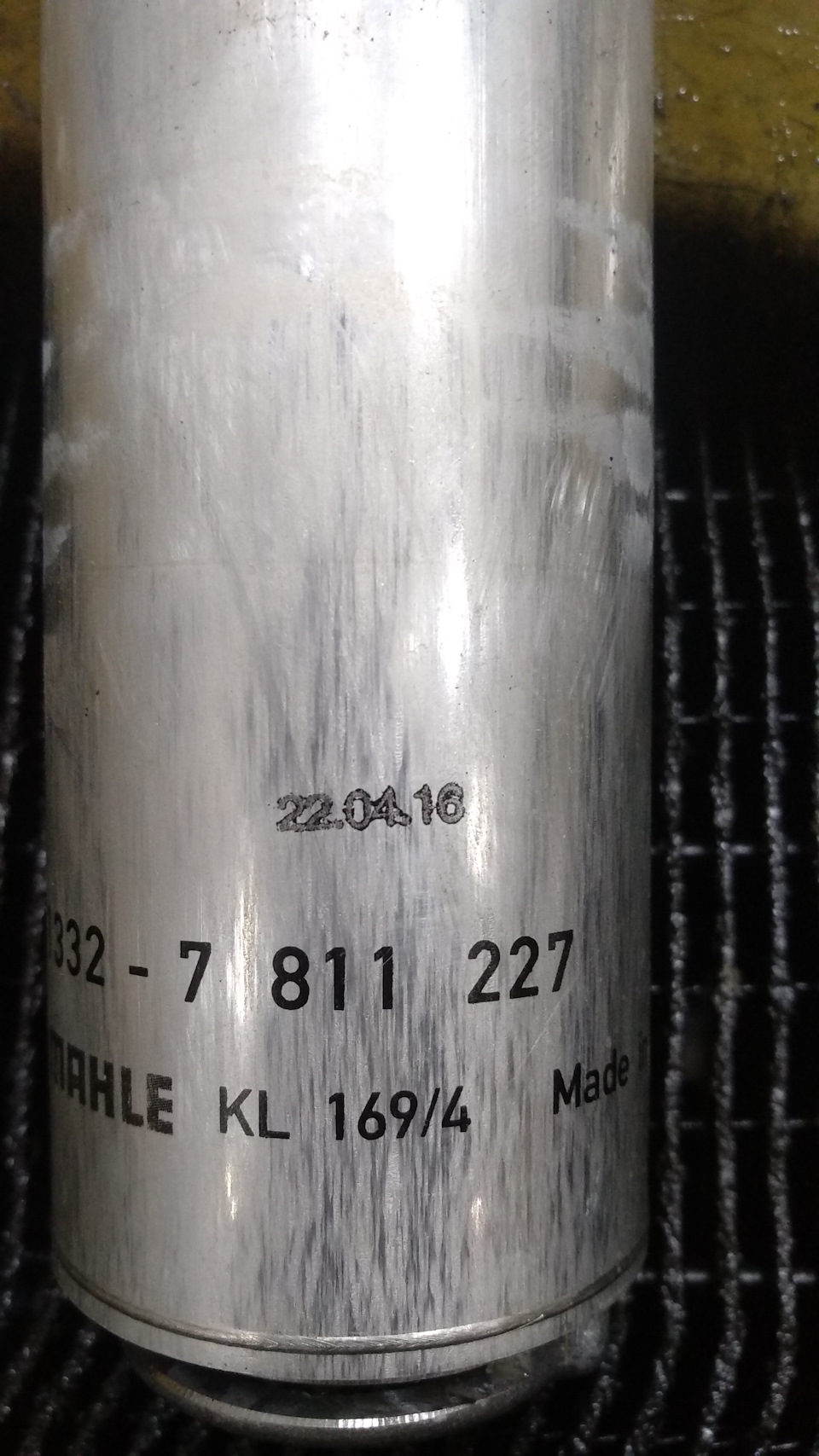

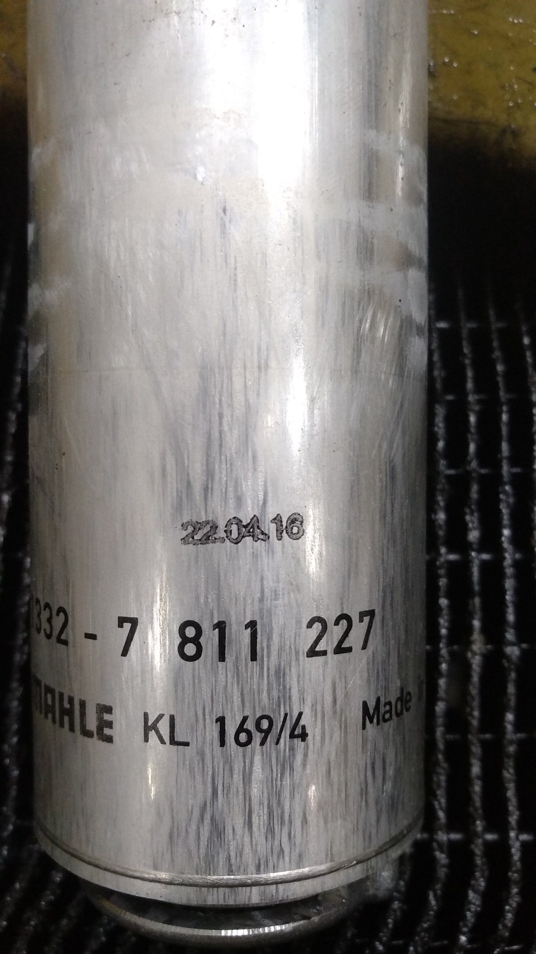

Когда снял и осмотрел старый фильтр подозрения подтвердились — он заводской!)))
Второй момент : на немецкой машине с завода стоит точно такой же Mahle KL1694D, только с клеймом BMW)
Все собираем в обратной последовательности, заводим авто, смотрим все ли ОК.Если да то кожух на место и на трассу!)

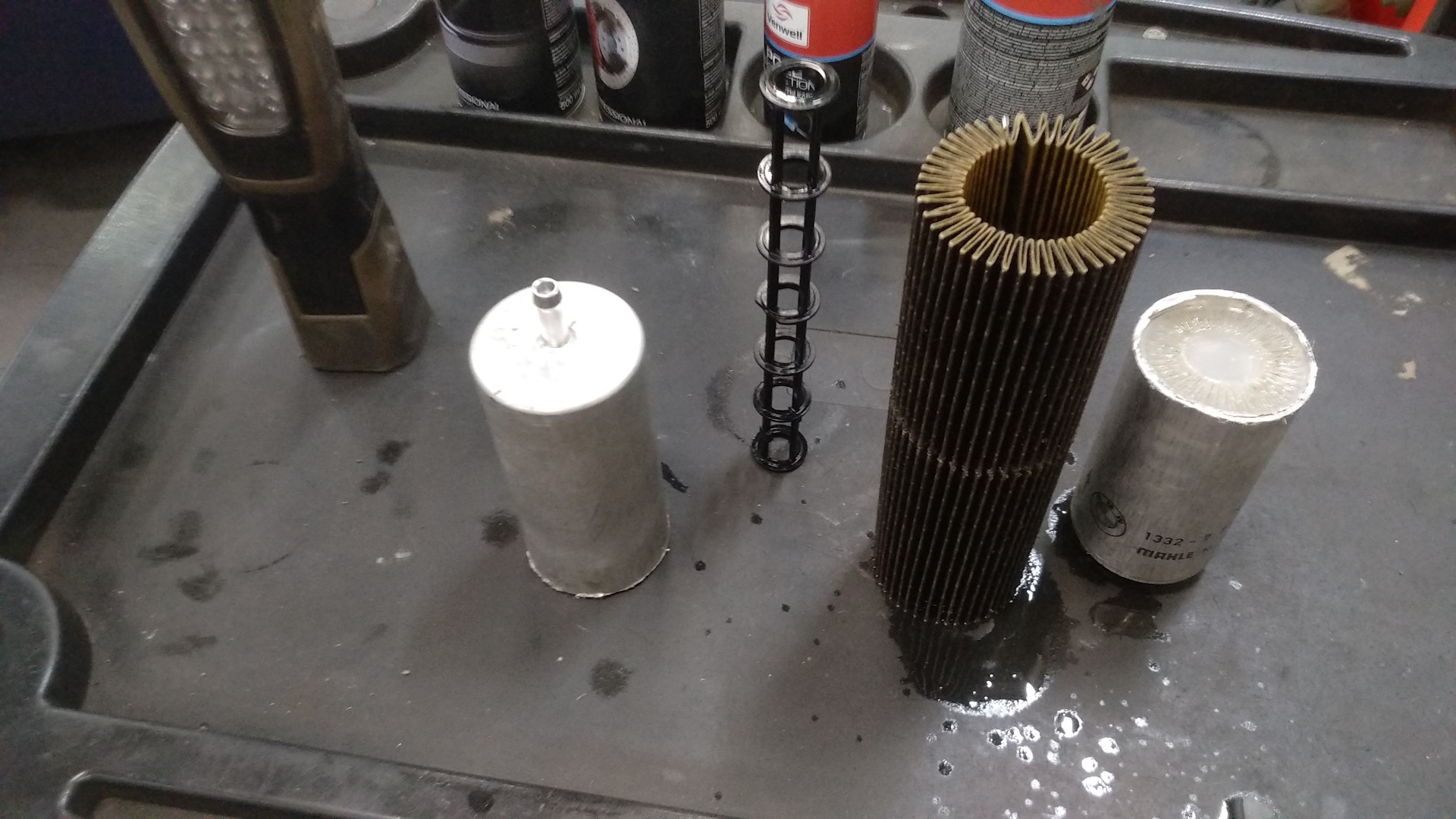

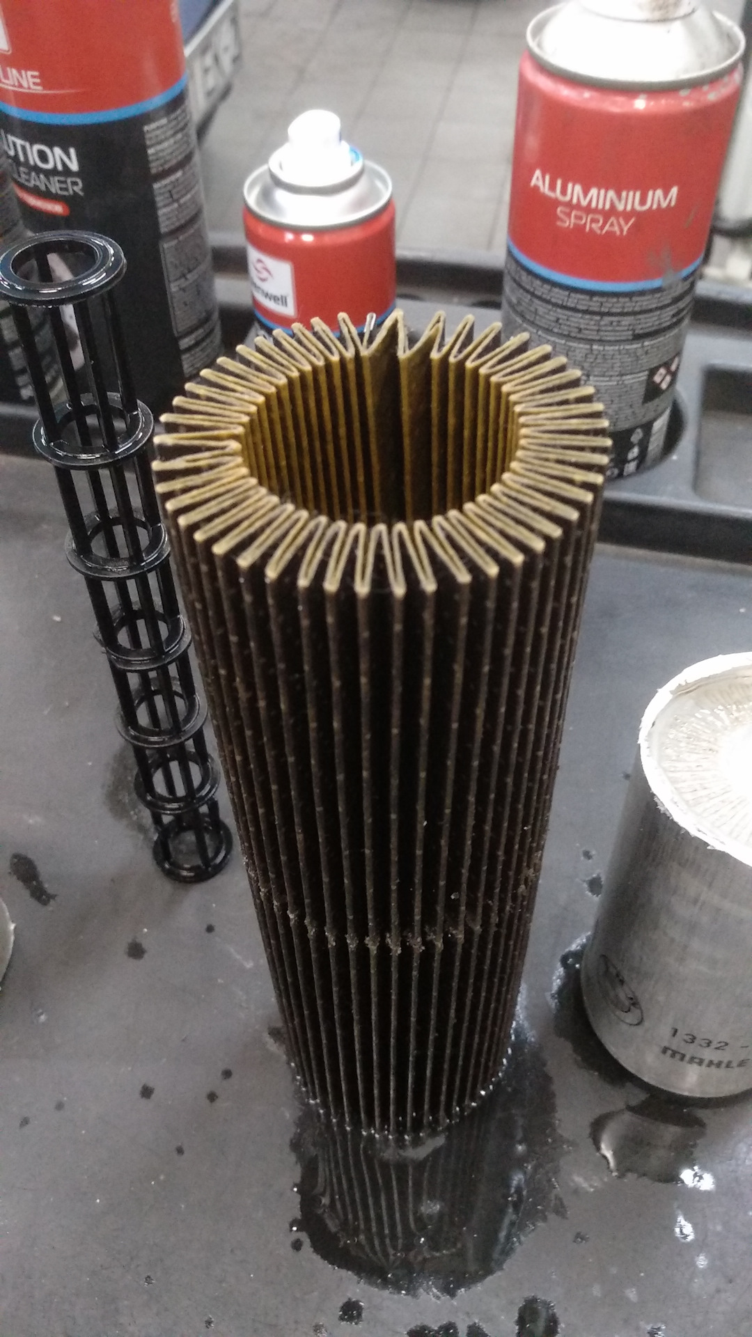

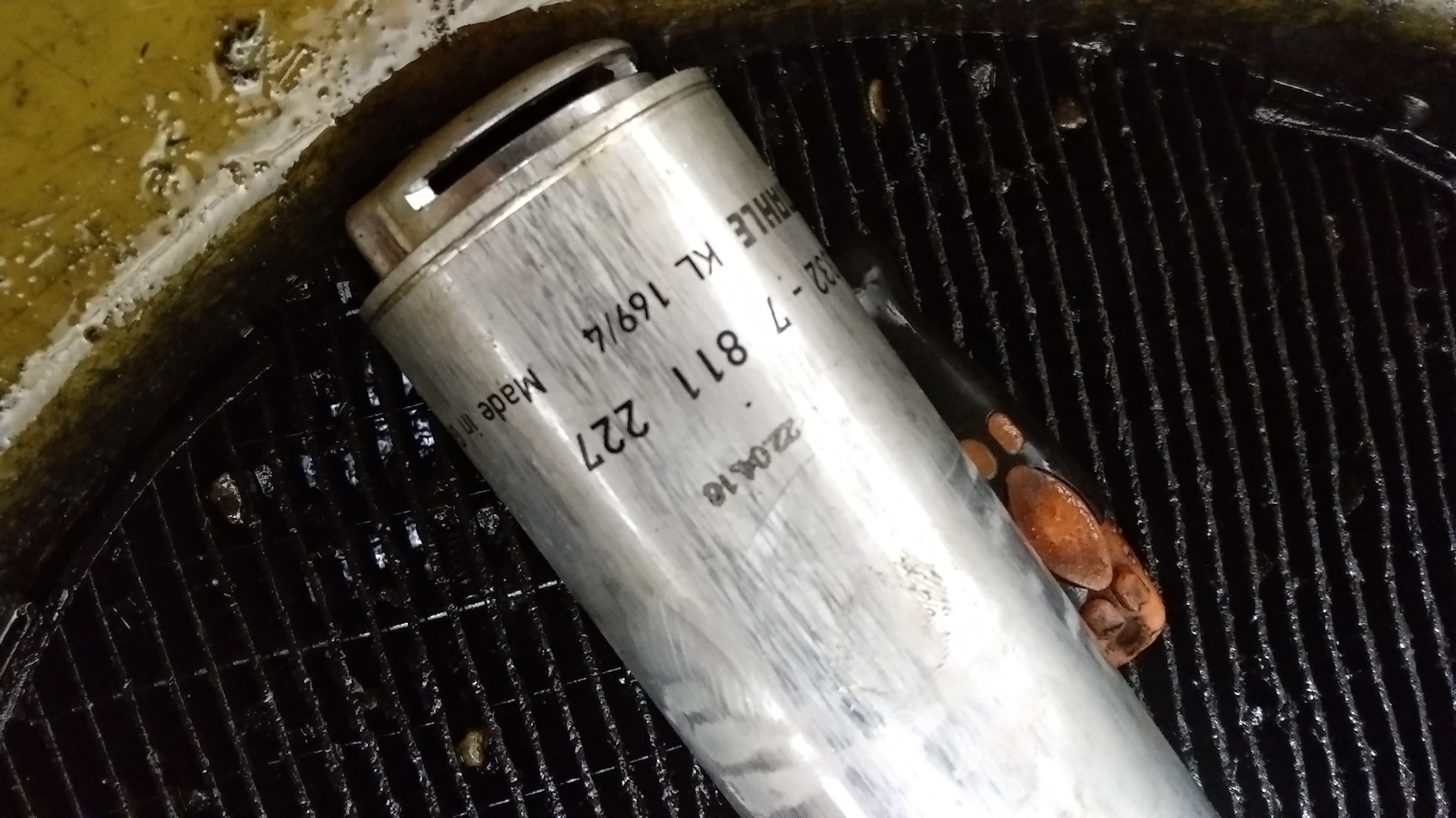

В качестве бонуса фильтр с пробегом 40 т. км в разрезе.Солярка со слов первого владельца только Лукойл!
Динамика авто после замены не изменилась, как ехала так едет!)

все заменилось чётко?) прост по каталогу бью, якобы этот фильтр на n47 подходит, а B47 не указан
а на b47 указан KL7361D
Да все четко, уже раза 3 менял, в том числе у дилера. На фото видно что с завода стоял именно этот артикул. Второй возможно тоже подходит, не могу утверждать.
понял, спасибо)

Не подскажешь, в чем важность данной резиночки?
Ну как в чем?) Это уплотнитель, без нее может подтекать с фильтра.
мне просто в сервисе поменяли и резинку со старого не переставили, у машины пропала тяга, и заводиться на пару оборотов дольше стала, но соединение все сухое, вот и думаю
Ну значит давление в магистрали не держит, а чтоб наружу не текло другой уплотнитель на самом фильтре.
С новым фильтром шла новая резинка — старую в топку!

Эта резинка просто демпфирующая. Чтобы пластик подогревателя не болтался и не тёрся/не перетирался. Больше никаких функций она не несёт. Никакой пропажи тяги, никаких долгих запусков из-за её отсутствия нет и быть не может!

Блин, зря менял фильтр, год назад меняли его, как оказалось…увидел дату выпуска 20г…но сча после стоянок на минут 15 авто заводится с задержкой…резинку на новую не менял… Подскажите, стоит ли менять резинку или нужно проехать километров 20?
Резинку всегда надо менять, она одноразовая. Вангую что 20 км ничего не решит — за время стоянки 15 мин падает давление судя по описанию. Она должна "с полтычка" заводиться после недельной стоянки и более.

На новый фильтр одеваем уплотнительную резинку со старого…на новом она была та, то на тонком фланце фильтра… у тебя на новом фильтре не было маленькой резинки?

Диаметр зажимных хомутов не подскажешь?
Там один маленький, на глаз 15 мм
А ну да, задняя часть защелкивается полностью, спс

На предыдущем Х1 с мотором n47 за 50к пробега фильтр менял 2 раза, топливо заливал только лукойл оба раза фильтры были чистыми. Думаю на нормальном топливе они минимум 30к выхаживать должны.
Не знаю точно регламент, но вроде как раз 30 т.км
Я менял первый раз на 22к, второй на 38к, если не ошибаюсь, поскольку акция была у дилера. Оба раза фильтры чистые были.
Так фильтр ок или не ок после лукойла?
Постороннего ничего не было, но сама бумага черноватая.Имхо 40 тыщ много для него.
Если хотите сохранить тнвд и форсы то лучше с каждой заменой масла менять.
