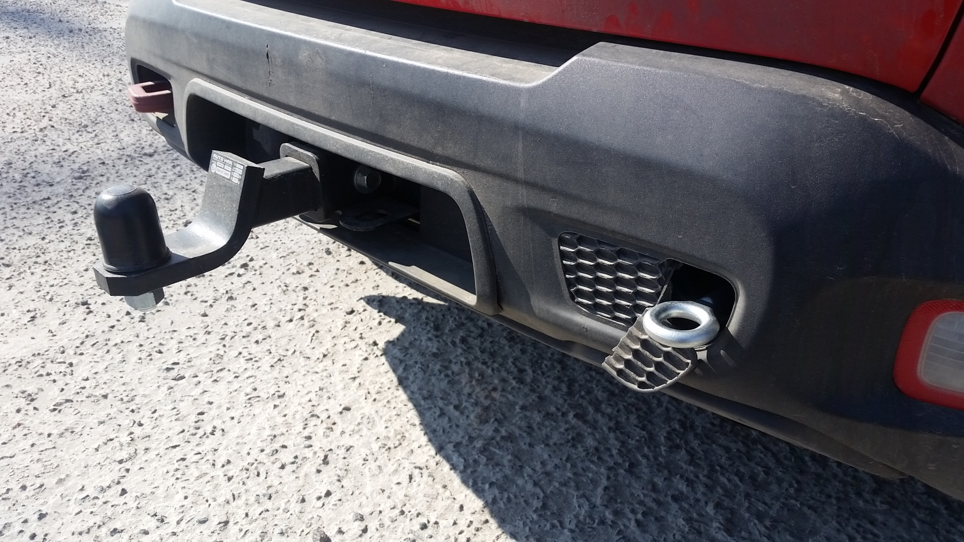

В дополнение к моей записи о отсутствии запасного колеса. В машине отсутствует буксировочный крюк. Может кто-нибудь сталкивался. От какого авто подойдёт.

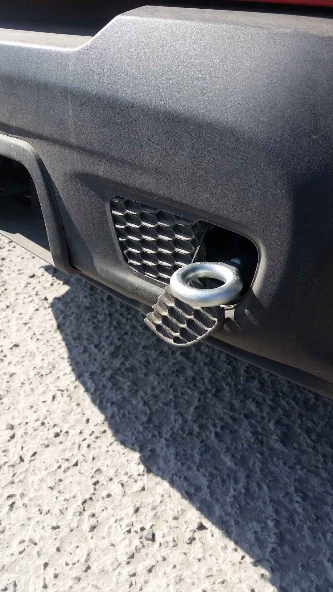

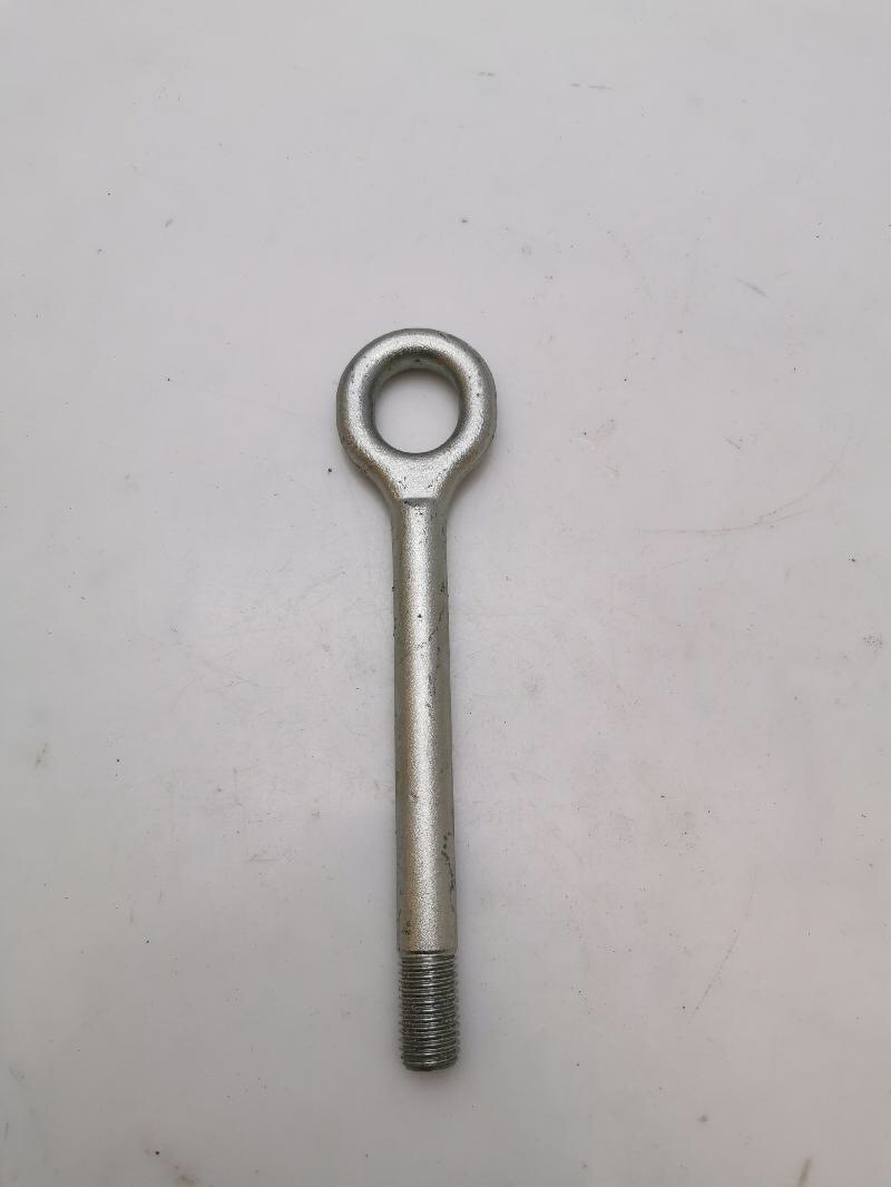

Знаю точно, что подходит от Fiat Fiorino. Себе временно сделал сам с помощью болгарки и сварки. Каленый болт 110мм м16, шаг ресьбы 2 + рым-гайка. Но мой вариант не подходит назад, маленькая длинна болта (110мм), а длиннее болтов не было( На Фиорино длинна крюка 175мм — подходит.

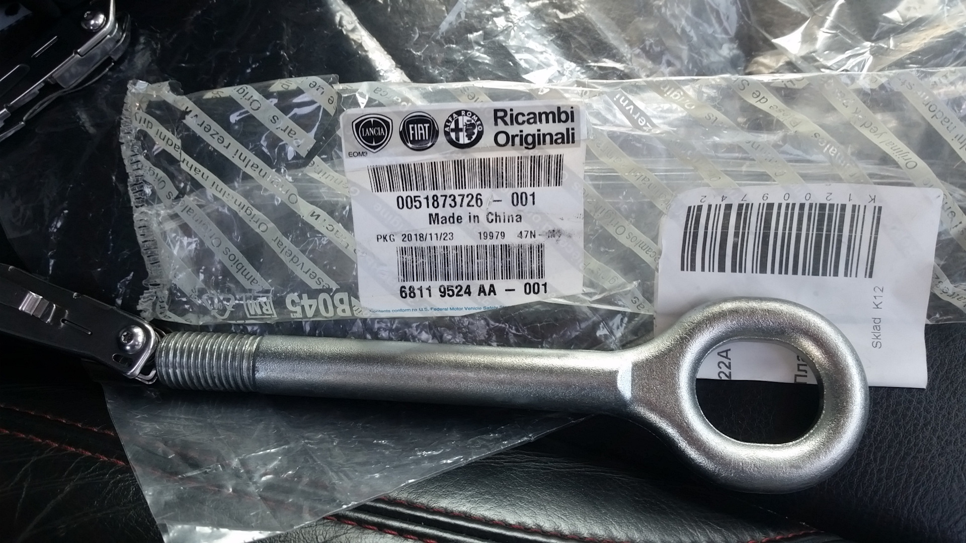

зачем придумывать что-то.
вот оригинальный фиатовский крюк, подходит нам, стоит аж 105 грн

Привет. Мой вариант www.drive2.ru/l/474500291354428224/
А этот вариант закрутится назад?
Есть подозрение, что нет, не хватит длинны.
