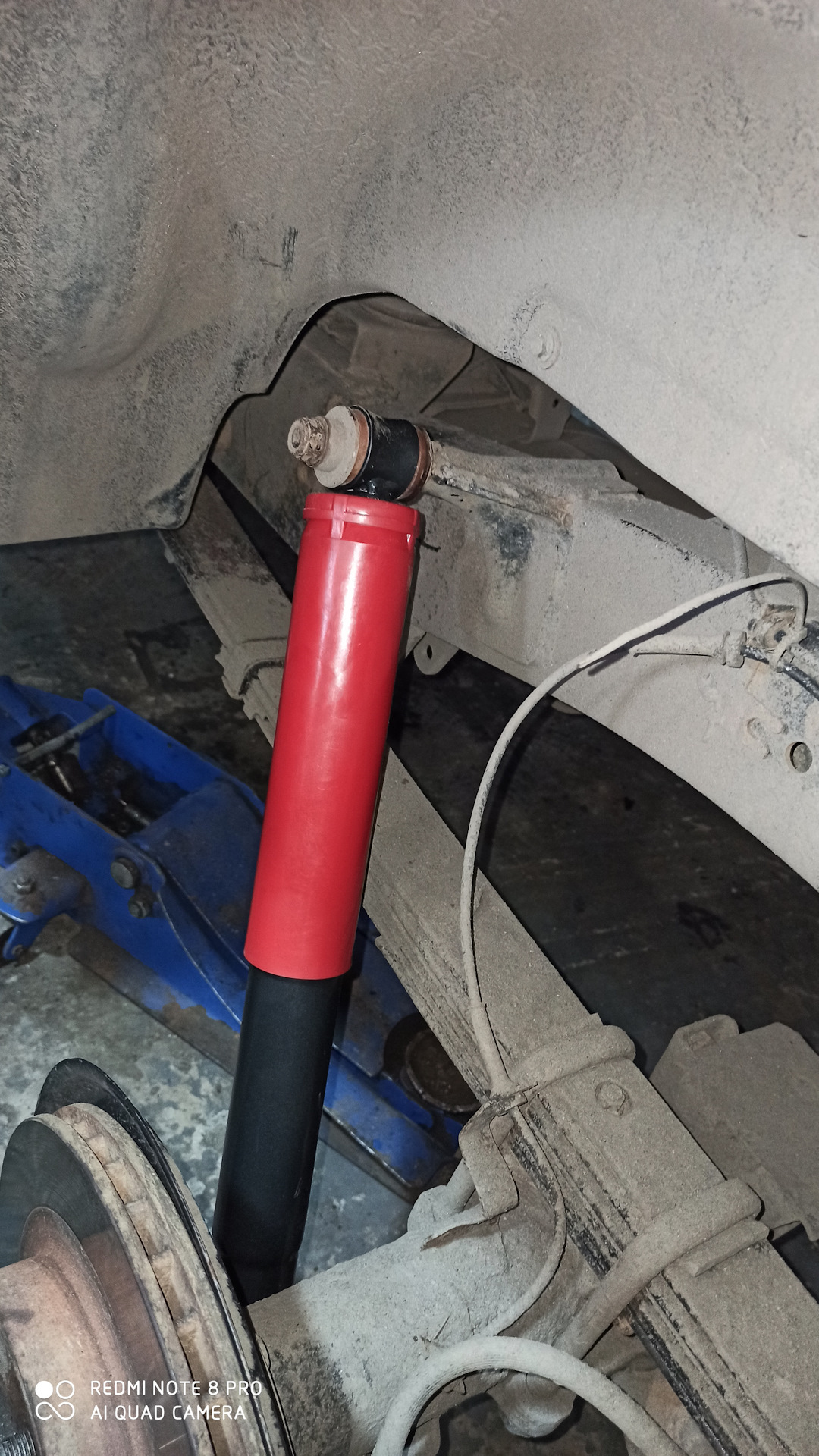

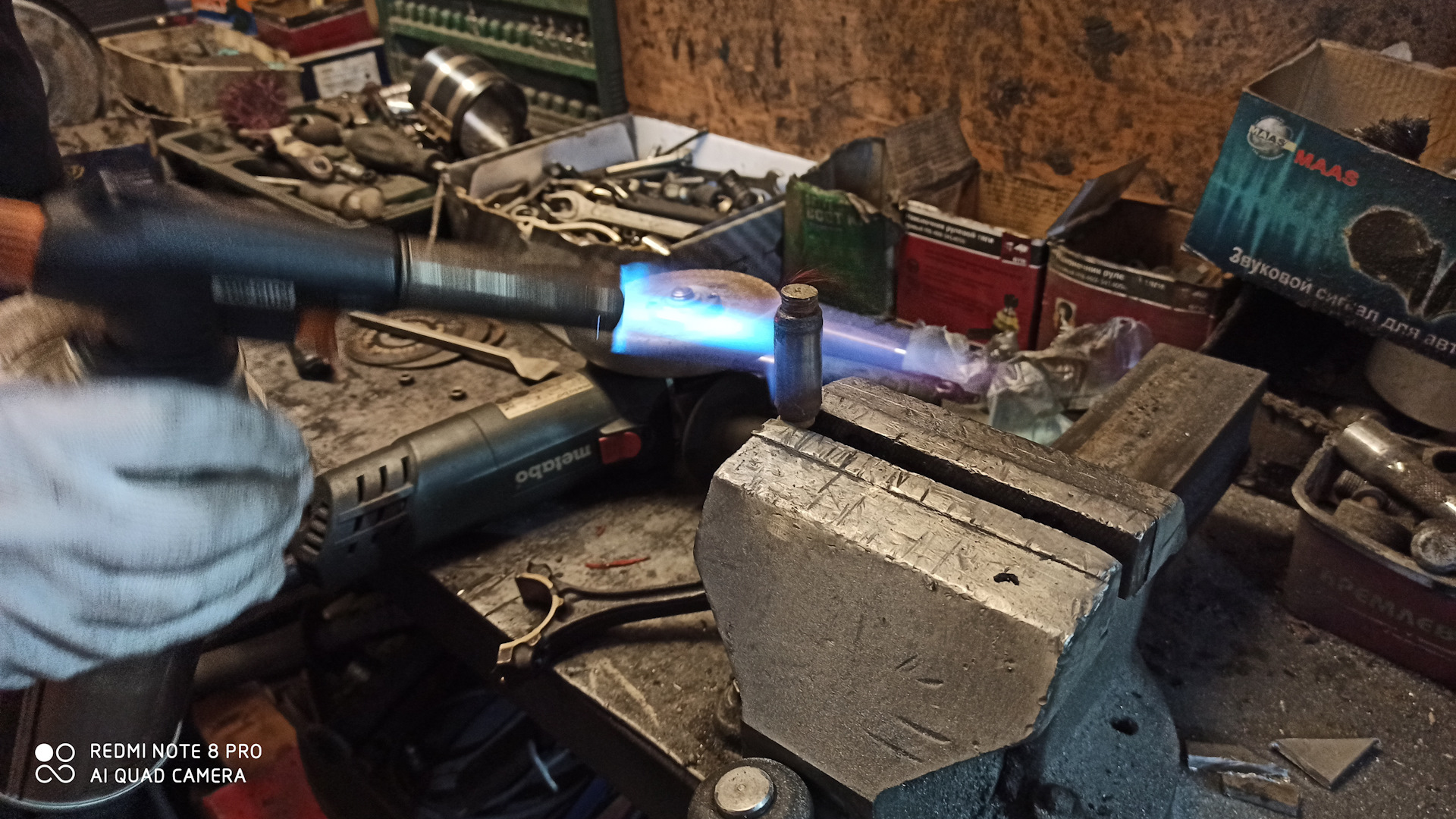

Всем привет. Покатавшись немного с волгорессорами решил поменять амортизаторы, так как с таким лифтом подвески очень не хватает хода отбоя заводских. Ну как заводских масляных СС 20 серии «шоссе» за 4 года и 50 тыс. км к их работе претензий нет. Держат дорогу хорошо, заводские газомасляные даже близко так не работают. Характеристики хода сжатия отбоя родных амортизаторов 353/560 мм, у газелевских 360/580 мм. При том что газелевские рассчитаны на большее усилие. Сходил в магазин и посмотрел два комплекта: первый родной ГАЗелевский ЗМЗ арт. «330202905006000» оказался через чур жестким. Сжать/расжать руками почти не реально, второй комплект фирмы Fenox арт. «A21103C3». Оказался по мягче, его и взял. Цена 3200 рублей за пару вполне гуманна. Едем в сервис и меняем. Один амортизатор снялся без проблем, а на втором нижний болт приржавел в металлической втулке. Пришлось спиливать болт и разогнув кронштейн вытаскивать амортизатор. Запасной втулки не было, поэтому старую хорошенько прогрел горелкой и выбил молотком. Хорошенько все промазал графиткой. В верхнюю опору амортизатора поставил полиуретановые втулки, которые за 4 года живее всех живых, внизу оставил резиновые. Хочу предупредить заранее что так как сами амортизаторы довольно таки тостые сразу перед установкой желательно заготовить втулки для сдвига амортизатора в сторону от колеса как я делал ранее тут. Заодно померил клиренс за неделю -2 см и стало расстояние до арки 96 см, напомню что было 98 см.
P. S. Задняя ось работает мягко и комфортно. За жесткость амортизаторов можно не переживать

Привет. Подойдут не переживай. На сжатие они такие же как родные а на отбой рессора не даст до конца выйти
Отличные аммы, сам на таких год езжу👍👍👍👍
Согласен. Знакомый тоже очень доволен правда у него задняя подвеска полностью под пружиную переделана
