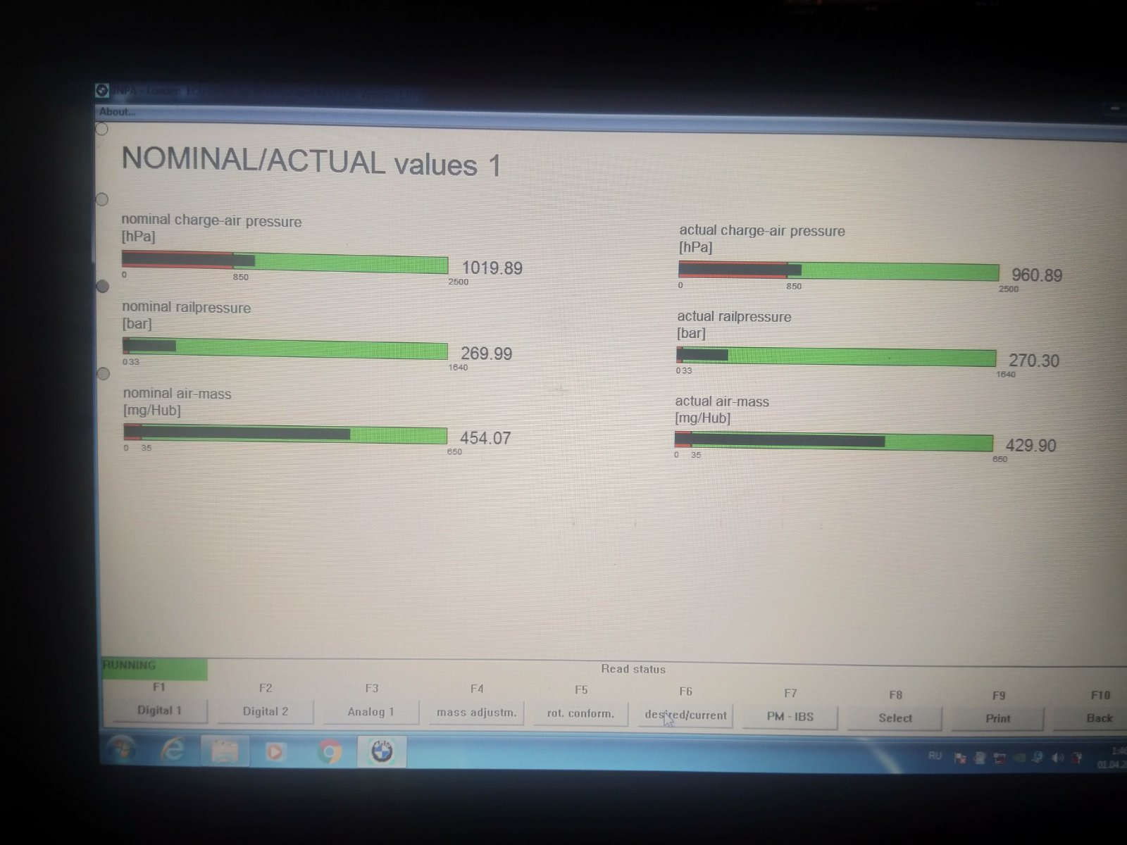

Из-за некоторых изменений в работе АКПП, более грубой работе мотора при резком ускорении, была своеобразная вибрация в салоне, резонанс, я начал капать в сторону показаний массы воздуха, меня настораживало полное отсутствие дыма с выхлопа, при том что авто чипован и нет обсалютно никакой экологии. При замене расходомера, выяснилось, что показания со старым аналагичные +-, но скорость реакции изменений показаний, у нового намного выше. То есть резкое ускорении и фактические данные по расходу воздуха идут онлайн без торможения. АКПП сразу же отреагировала на замену ДМРВ, переключения стали незаметны, мотор перестал "рычать" при ускорении, зашептал мягким рокотом. Раньше видимо был такой эффект, мало топлива, много воздуха, так как ЭБУ не давала нужное количество топлива, а если кто знает, мало топлива + большой наддув, появляется характерный дизельный рокот, обеденная смесь. Такой эффект кстати происходит при чрезмерном чип тюнинге, когда топливная не способна налить больше, чем это нужно, мотор при нагрузке начинает "дрожать".
Расходомер конечно только оригинал, он плёночного типа (Hot Film Air Flow Sensor, HFM), аналоги же проволочного типа (Hot Wire MAF Sensor), в них стоит платиновая нить, как бы они тоже не плохие, но я отдал предпочтение оригиналу, он более точный, для экологии полезно, дыма меньше, отклик лучше)) Есть ещё одна категория, Китай, дешёвый Китай, в котором вместо нити стоит обычный резистор, ну тут я промолчу.

Короче провел такой тест отсоеденил квкг тот который едет от колектора в обший патрубок с турбиной и в обший патрубок вставил отвертку а тот что с колектора оставил открытый от туда дует пар… смысл втом чтоб отключить впуск от квкг а дырку закрыть чтоб не хапал лишнего воздуха показантя смотрел в лаунче когда система работает с трубкой от квкг то показания 450мг/с---463мг/с вот так пляшет при вставлевной отвертки показания от 470-до 475 получаеться картерные газы добавляют еще 20мг/с.
но при отсуствия квкг машина едит как ненормальная отсюда имеем только 2 вывода поршневая група на столько устала что этот пар душит мотор либо второе квкг каким то образом пропускает всё на ружу но (вариант с квкг крайне мал значит все таки склоняюсь к тому что мотору 3.14зда
Картерные газы учитываются расходомером, массу посчитал, это уже потери на круг .
Душить может, если сильно бзда

Фактическое и номинальное, смотреть разницу, дать обороты 2000 и смотреть так же и даже если всё нормально, показания в норме и разбежка малая, это не значит что он в идеале, есть ещё скорость отклика, здесь смотреть можно и на скорость изменения показаний, если есть с чем сравнивать.

Температуру впускного воздуха ещё посмотри, при холодном моторе показания должны быть +- равны окружающей
