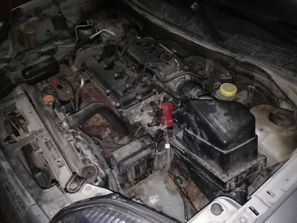

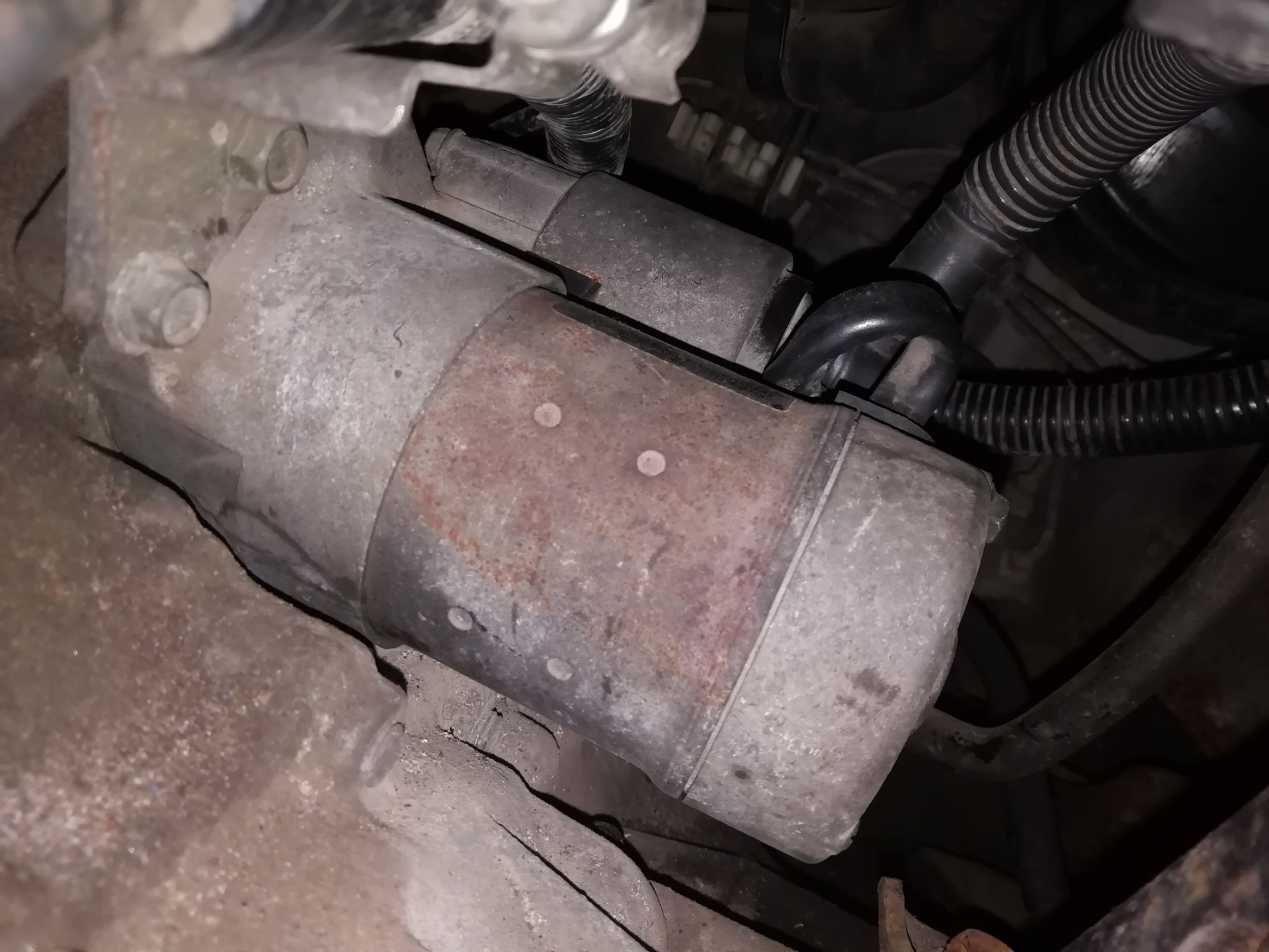

Доброго времени суток уважаемые вынужденые домоседы. Нужна ваша помощь при решении задачи, которая мне не поддаётся. Связано это с запуском двигателя. Некоторое время назад я стал замечать, что при запуске двигателя стартер издавал какие-то скрежечущие звуки и медленно, но всё же запускал мотор. На следующий пуск двигателя всё было хорошо и стартер крутил отлично. Продолжалось это не долго, и вот в один прекрасный момент стартер отказался работать, щелкало только втягивающее. Я решил, что стартер вышел из строя, снял его, решил разобрать и изучить. Перед тем как разбирать я попробовал включить его аккумулятором, то есть корпус положил на минусовую клемму, а куском провода от плюсовой клеммы стал производить проверку. При подаче питания на контакт втягивающего, оно работало. При подаче питания на плюсовой болт стартера, стартер запускался и крутился без проблем. При подаче питания на оба контакта втягивающее и мотор стартера работали исправно. Я всё равно решил почистить стартер, разобрал очистил от графитовой пыли щёток, добавил немного смазки, там где ей место, почистил якорь, и собрал всё обратно. Ещё раз проверил работоспособность стартера, всё было исправно. Установив стартер на место, я был уверен, что всё заработает, но нет. При повороте ключа зажигания на старт, втягивающее стартера стало непрерывно включаться и выключаться. Звук напоминал автоматную стрельбу, но стартер не крутит. Проверил аккумулятор, поставил другой. С аккумулятором всё нормально. Полностью заряжёный. Попробовал запустить стартер напрямую. Включил зажигание и отвёрткой перемкнул плюсовой кабель стартера и контакт втягивающего реле. Стартер включился и завёл двигатель. Вот теперь стало ясно, что дело в электрике, а именно в реле. Перелистав мануал я не нашёл конкретное реле именно стартера. Подскажите пожалуйста, куда можно ещё залезть и что поменять, чтобы стартер мог сам запускаться, без помощи отвёртки и русского мата.

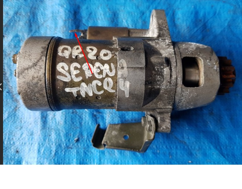

100 процентов втягивающее. Пятаки на нем подгорели. Оно завальцовано, но можно разобрать. Когда щелкает втягивающее оно замыкает силовую цепь на стартер и он начинает вращаться. В вашем случае замыкание цепи не происходит. А отверткой вы напрямую коротите помимо втягивающего.

Сам стартер исправен. Напрямую он крутится и заводит мотор. Проблема где-то в электрике, а разобраться не могу. Болты крутить я научился, а вот с проводами не очень 😀
когда ты его отвёрткой включаешь, ты подаёшь плюс мимо втягивающего.
если при включении стартера ключом втягивающее всё время трещит похоже на межвитковое в катушке втягивающего.
т.е. ей хватает усилия на страгивание сердечника, но не хватает на удержание.
Отвёрткой я подаю питание не мимо втягивающего а на него.
Если замыкаешь между собой два больших штыря на самом втягивающем, то силовой плюс идёт мимо втягивающего сразу на стартер.

У меня есть бу стартер, только с механики. Думаю с него взять.
