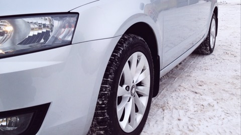

Всем привет! Записался я, значит, на диагностику стука задней подвески. И о чудо… оказывается и до нашего ОД дошла инфа про замену стоек. Прокатились. записали звук на видео и отправили меня домой, сказав-" как будет ответ из Москвы пригласим". Не успел я доехать, минут так через 25 звонок- "одобрили замену приезжайте в понедельник, стойки есть в наличии!" Немного ошалел))) Ну вот наступил понедельник… И я уже спустя 2,5 часа на новых стойках! Пока рано говорить, мало еще поездил. Но первые впечатления -задок при проезде ямок не слышно. Офигеть, 1, 5 года ездил, так сказать мучился, а все решилось так быстро. Спасибо ОД за оперативность!
Skoda Octavia 2013, двигатель бензиновый 1.4 л, 140 л. с., передний привод, роботизированная коробка передач — визит на сервис
