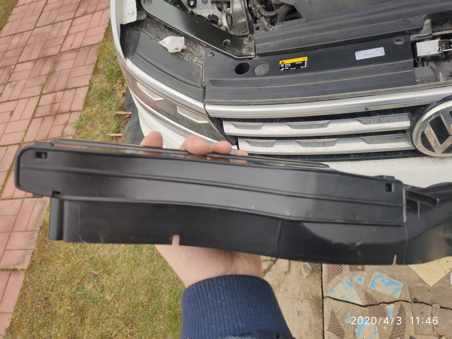

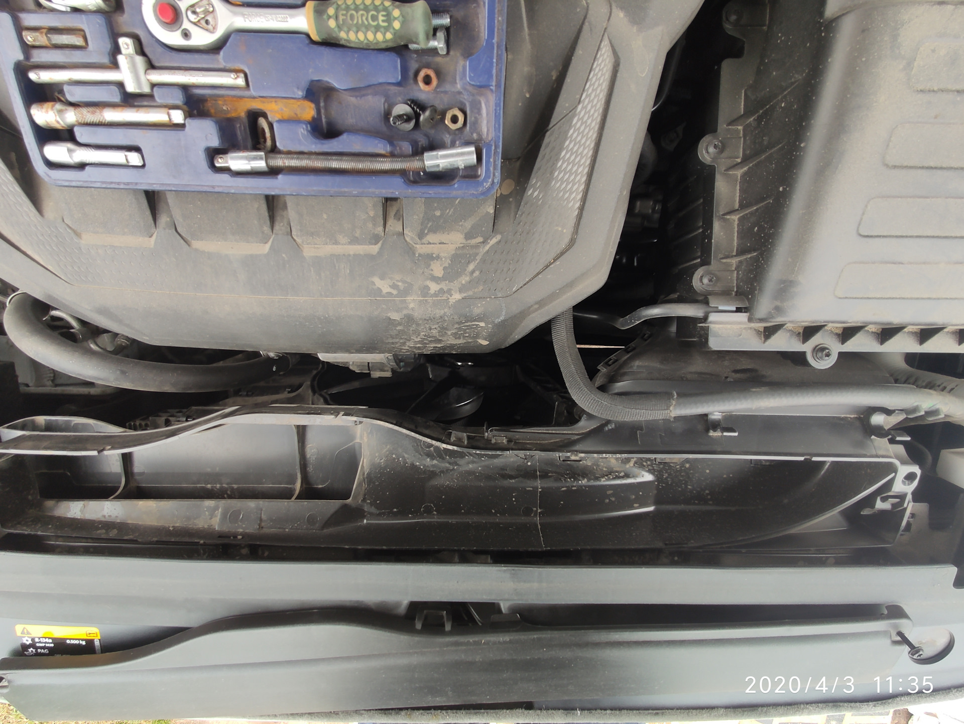

Всем привет, уже много раз видел, что народ дорабатывает впуск, по замерам дает небольшой прирост, хотя это у тех кто с чипом, у меня сток, но, думаю, тоже что то даст, особенно в жаркую погоду.

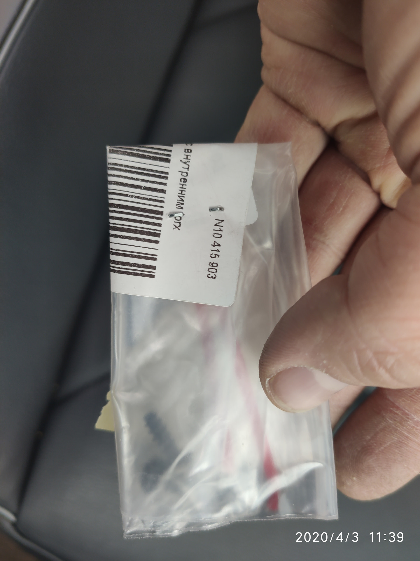

В общем все просто, нужно купить заглушку:5Q0 129 849 брал на экзисте за 1036р
И пару винтов:N 104 159 03 также на экзисте по 6р за винт.

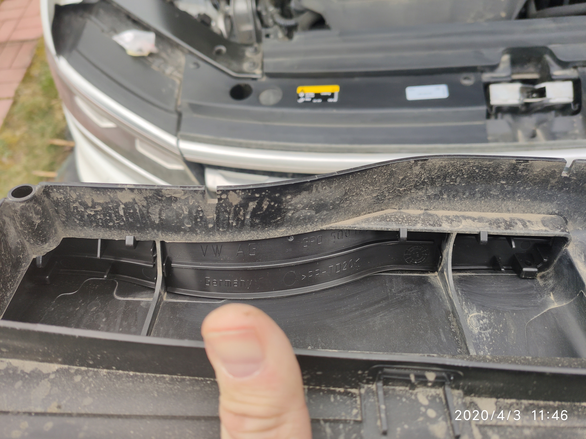

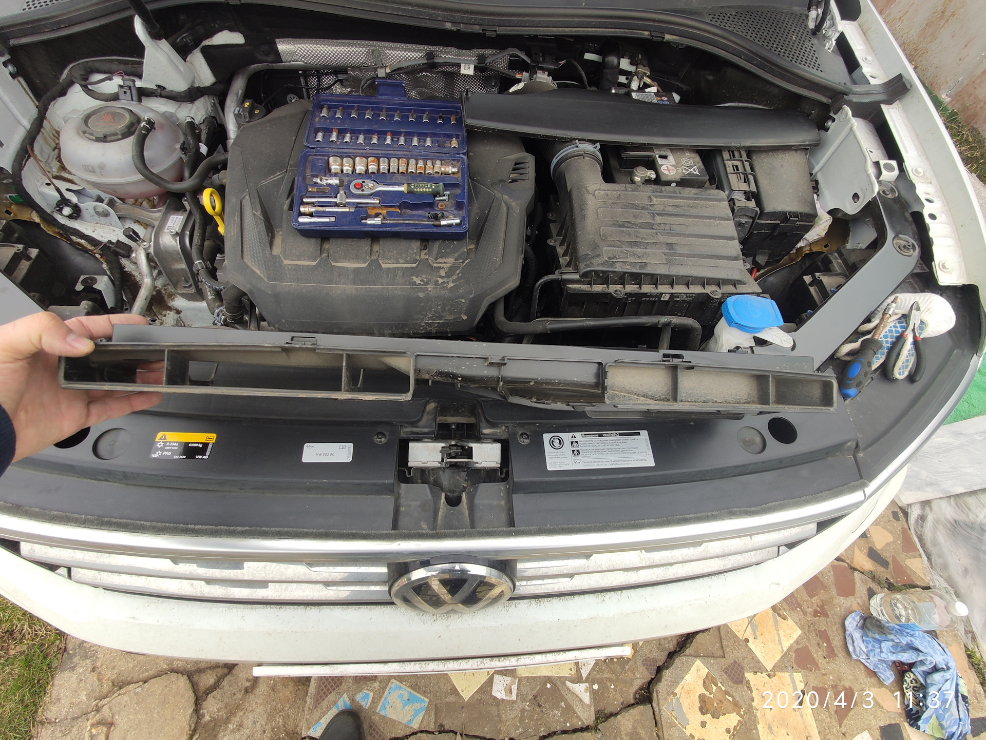

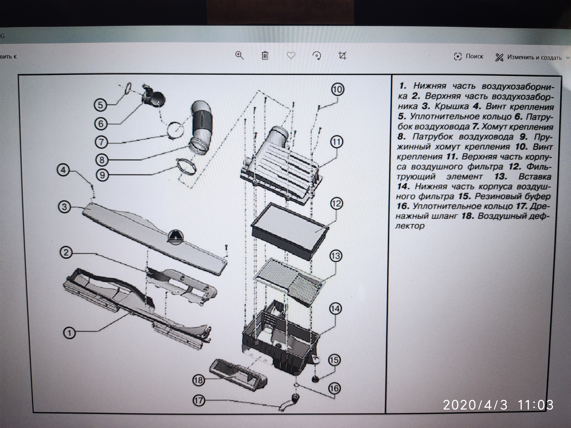

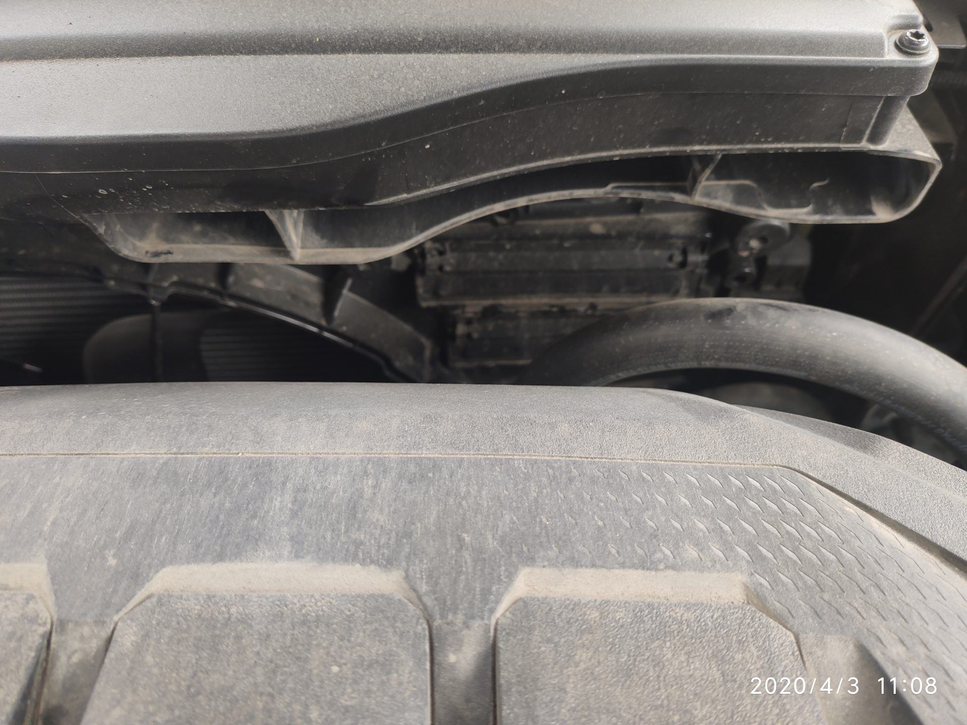

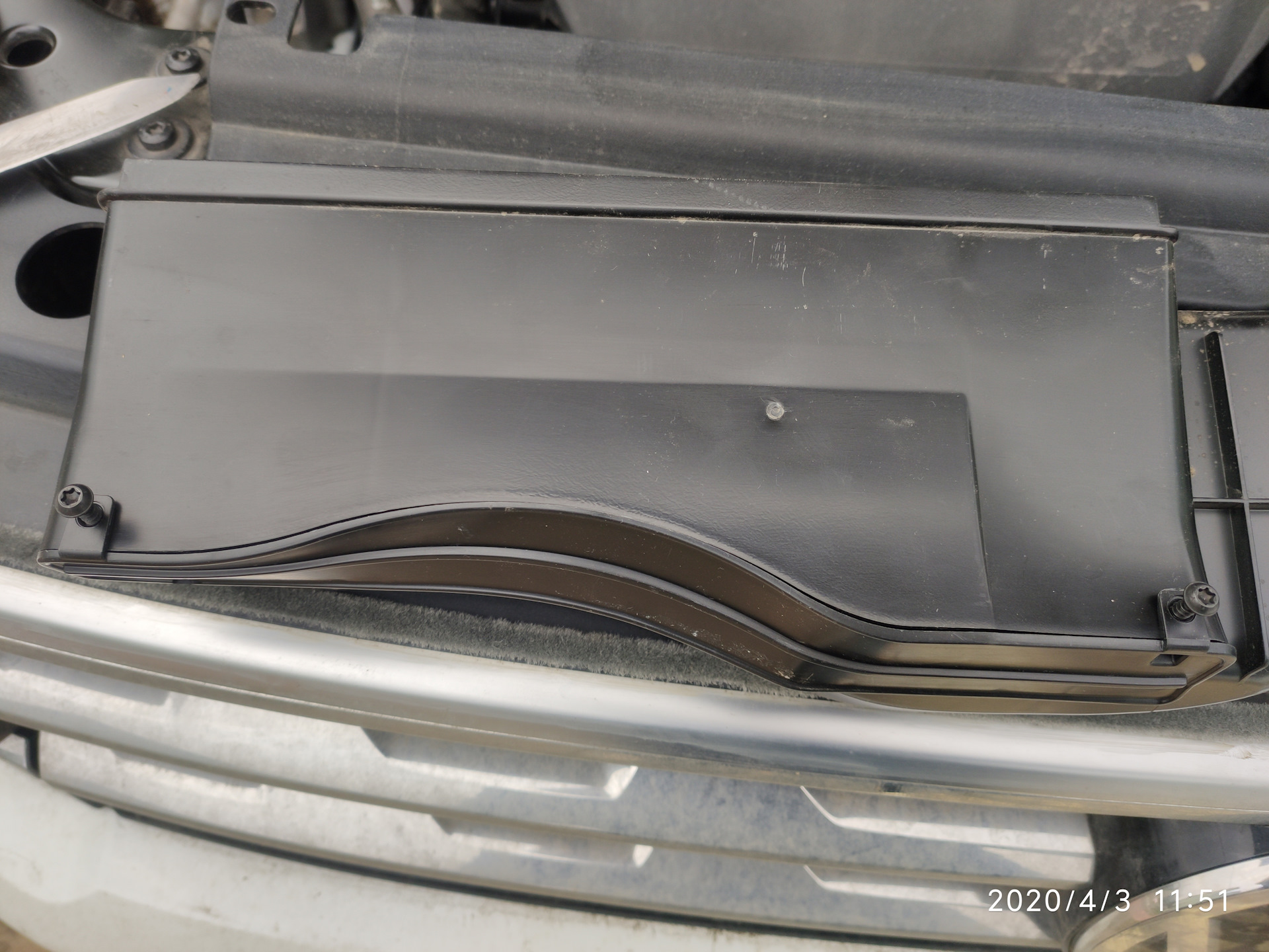

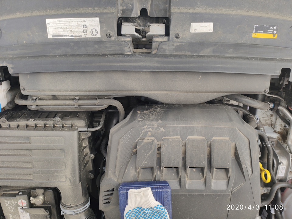

Затем надо снять впуск до короба воздушного фильтра.

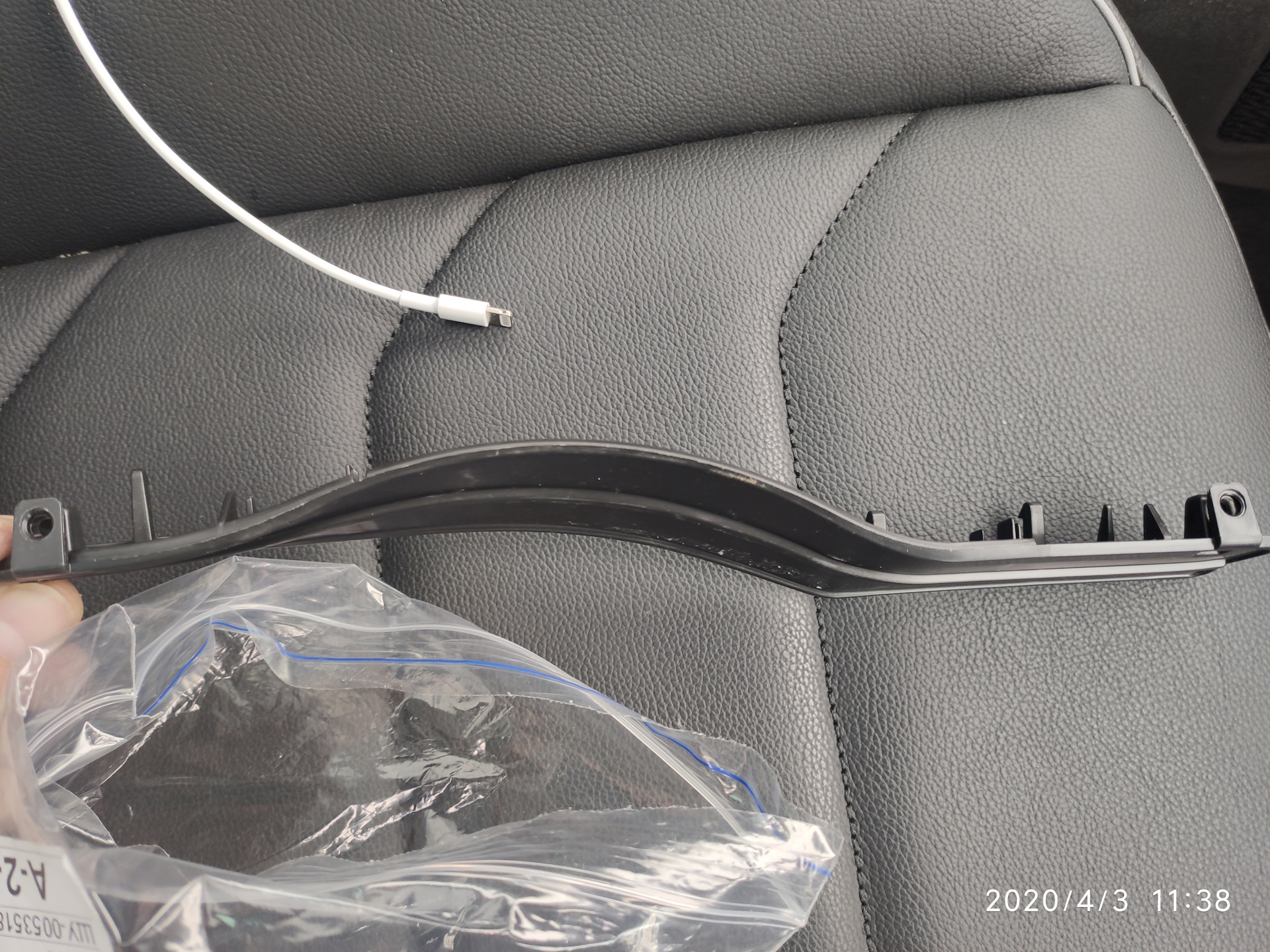

Нужен торкс т25, я сначала снял верхнюю заглушку, а потом уже снимал нижнюю часть.

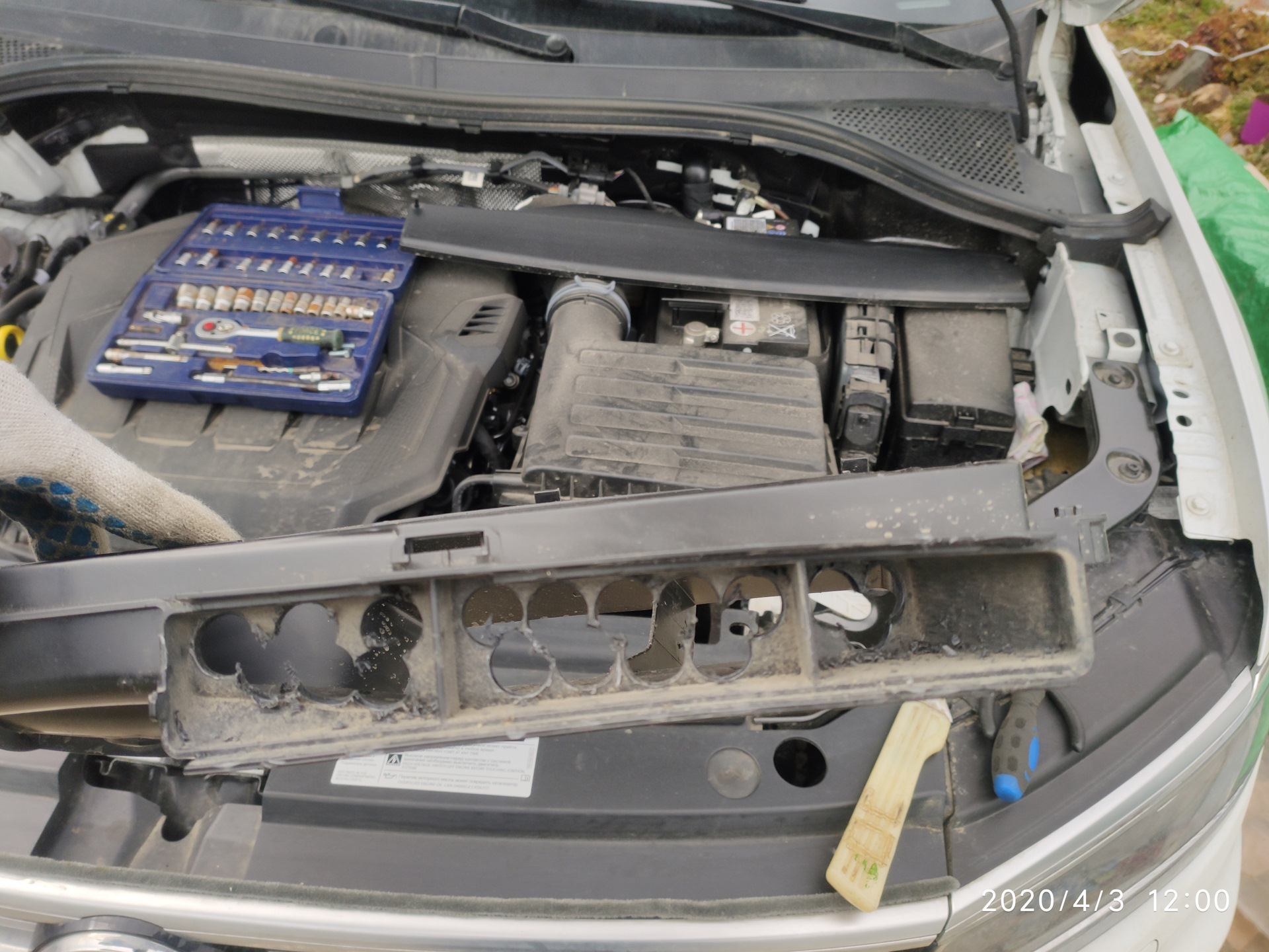

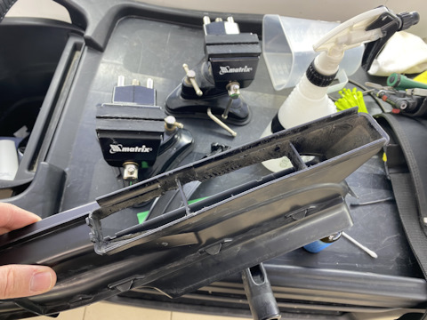

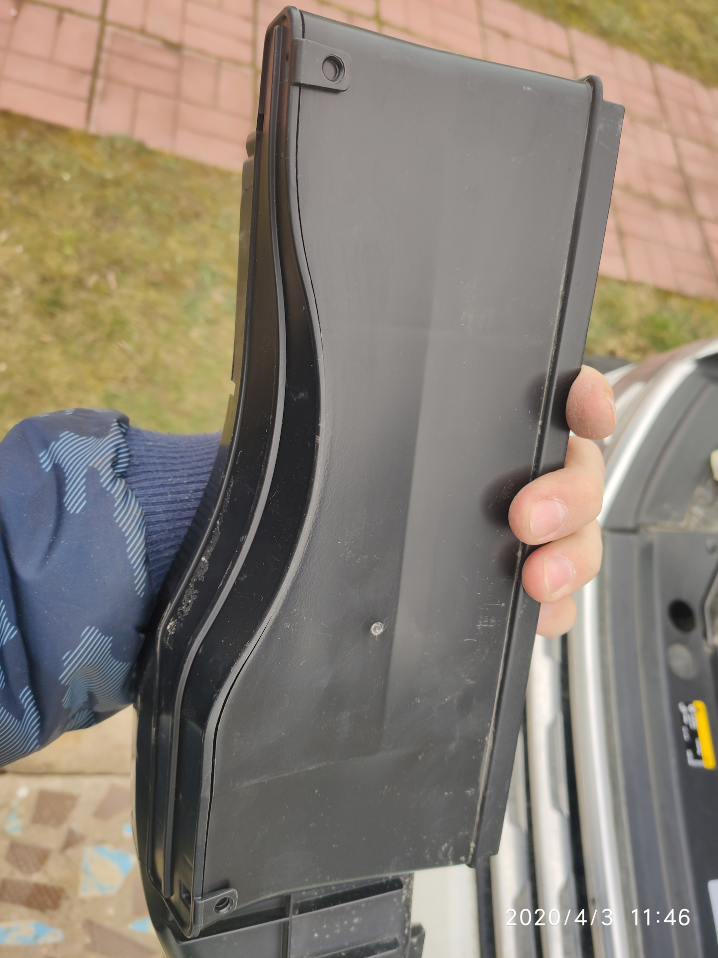

Затем устанавливаем купленную заглушку и сверлит два отверстия 3мм под нее, закручиваем два купленных винта. Остается рассверлить запаенную часть впуска, и все, собираем обратно.

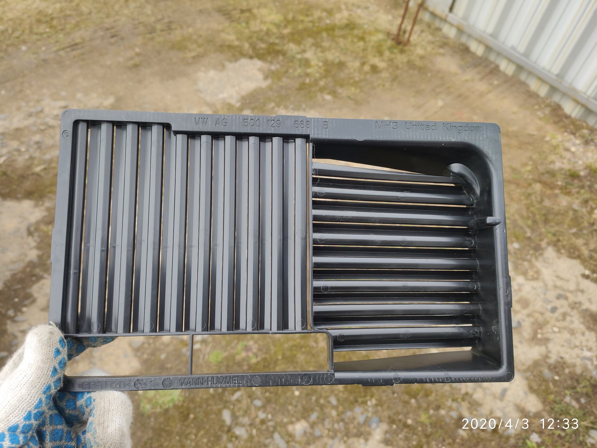

В коробке воздушного фильтра снял решетку.

На дизеле немного шире воздуховод, во всю ширину решетки, и болта 4 штуки. но смысл тот же.

А вот если попасть в сильный ливень не накидает ли воды? Задумка сомнительна, сугубо имхо как говорится.
Устройство впуска видел? Там есть слив для воды
Особо смысла так делать не вижу, я просто заглушку поставил.
Я решил по полной)
Не думаю что что то даст эта процедура, а вот грязюка теперь будет туда на прямую лететь! В штатный короб то она залетает, а тут…
Я написал, что люди кто это делал, по замерам получили плюс, думаю, хуже не станет.

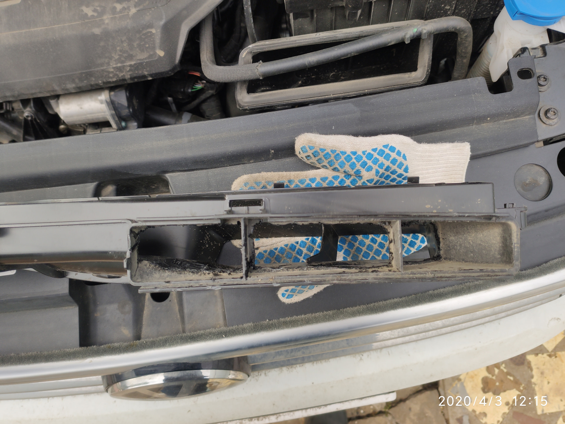

Грязюка да, будет лететь, но и штатно она тоже летит, я все равно фильтр воздушный меняю каждые 7500 пробега, так что не страшно

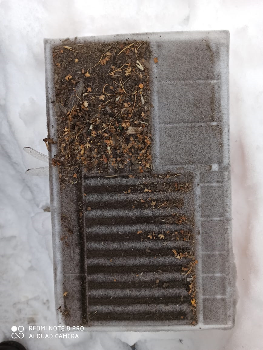

При замене 7,5 т.км можно не волноваться ни о чем. А вот после 15 т.км при такой доработке стоит задуматься…
К примеру мой фильтр после доработки и летней эксплуатации с провинциальном городе. Еще столько же грязи в пластиковом корпусе, где устанавливается воздушник.
ууух, жесть какая. Будто по тайге проехался в сезон комарья

На октавии такой же впуск, там делал так же (снял решетку и сделал пропил, заглушку нк ставил). Грязи было как обычно, а в питере постоянно дожди. Катался по трассе в ливень, все норм.
Но на стоке особого прихода не бедет.
