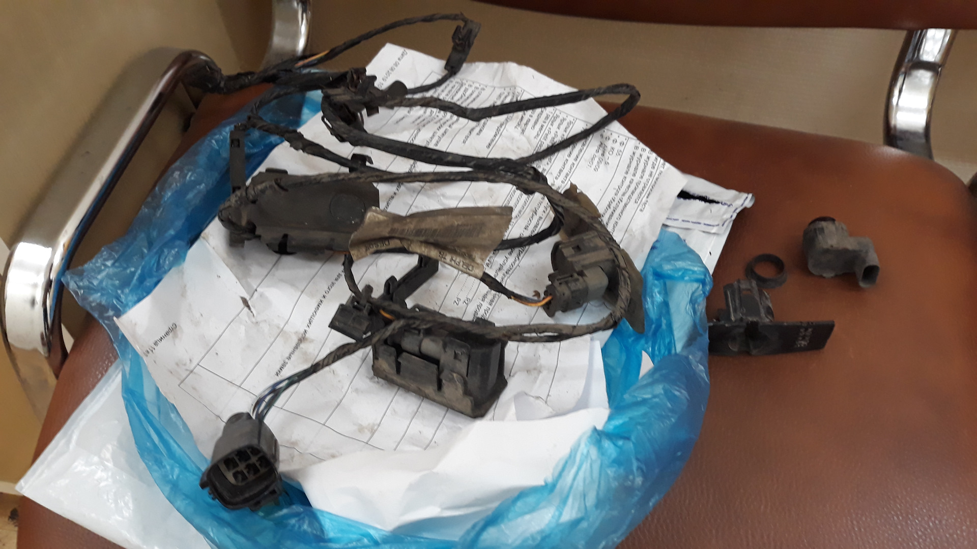

менее приемлимым ценам. Но тут мне немного фартонуло и подвернулась на Авито передняя коса с датчиками и кронштейнами, правда от дорестайла за 500 руб. Взял не раздумывая, т.к. это цена одного только б/у датчика везде.

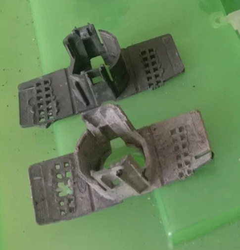

— кронштейны в переднюю решетку 2 шт (от дореста не подходят), в бампер 2 шт и в заднюю юбку 2 шт = 2000 руб;

Следующей загвоздкой была фишка подключения, т.к. у меня коса с дореста то она не подошла, да и вообще на рестайле коса идет одна на все в бампере: дхо, птф, омыватели, парки.
В фишке рест пины "мамы", а в доресте "папы". Достал из закромов подходящие пины и перепаял их, вставив их в существующую фишку согласно схеме. Сама коса тоже оказалась короче, пустил ее по верхней части решетки, хватило в притык.
Отверстия в бампере сверлил "пером на 18", получились чуть больше чем в штате. Разметка на внутренней части есть. Кронштейны клеил на клей по пластику.

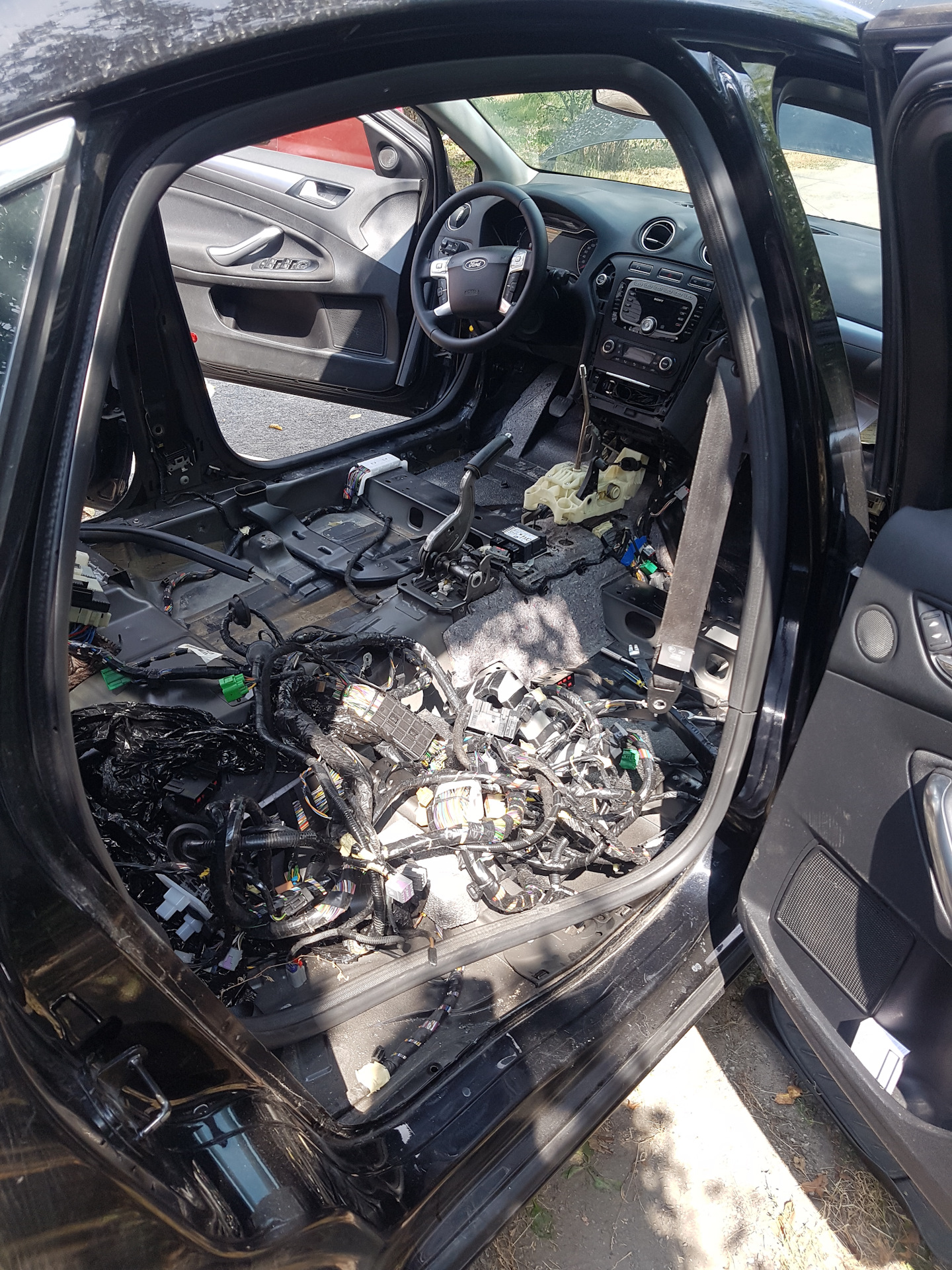

С задней оказалось сложнее, на рестайле она под обшивкой потолка, возле заднего плафона. Поискал разъем — нетю((( Посматрел за обшивкой правой стойки (как на доресте), тоже облом, но провода нужных цветов идут там, походу от блока парков до фишки на всю потолочную проводку, а остальное Генри зажал((( Разбирать зимой пол салона и делать все по штату не стал, тем более там на потолке было обнаружено море конденсата, который будет капать в новю пищалку!

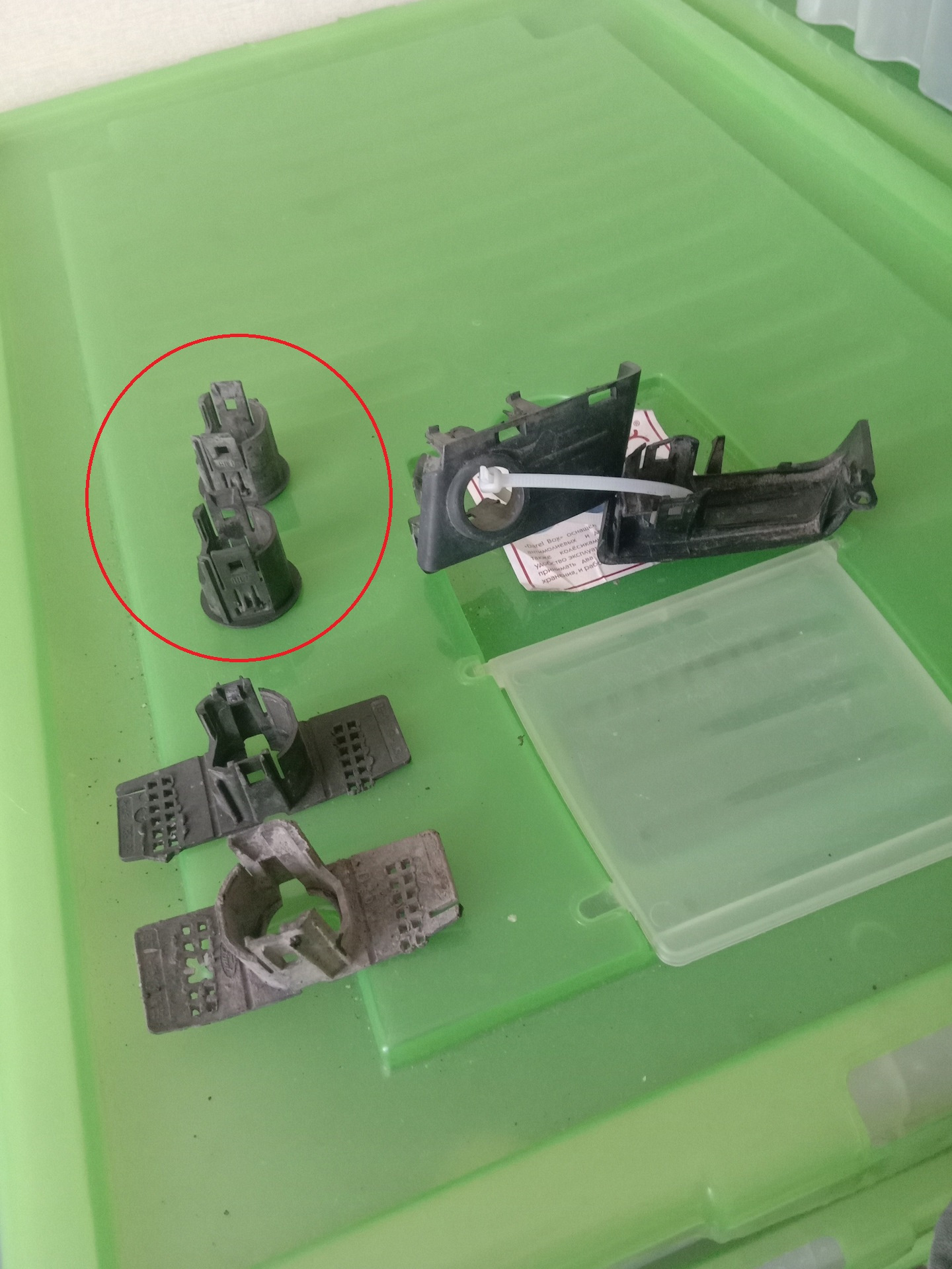

Пы.Сы. — Остались два кронштейна под датчики в переднюю решётку дорест, если кому нужны)))

Добрый день. А такие крепления нужны только в задний бампер, в передний не нужно, а как же спереди крепить боковые датчики?

Кронштейны остались? Добрый день!
Добрый, да
Можно их у вас как то приобрести? Вопрос ещё по проводке. На перед также нужен блок парков? Под капотом должна быть какая то проводка от косы?
Да, можно! Блок один на все, в багажнике который. На перед фишка под правой фарой.

Да, плюс необходимо наличие салонной проводки и если магнитола не Сони после 12 года, то еще две пищалки.
Привет, подскажи, а зачем 2 если я только назад хочу? и не совсем понял где стоит задняя? мне тут блок предлагают последние два буквы отличаются AE это повлияет?
Привет. Даже если только на зад ставить пищалки все равно обе нужно, х.з. почему но так система устроена 100%. Задняя на рестайле ставится штатно возле заднего плафона в потолке, но т.к. парков с завода небыло, проводки к ней не окажется в наличии(( Проще пойти моим путём и поставить ее как на дорест за обшивкой правой стойки возле спинки заднего дивана, там провода проходят, только разъем припаять. По последней букве это прошивка, думаю не критично, если что то можно поправить через ucds. Главное чтоб блок был рестайл, по дате на нем можно определить.

Роман, скажи пожалуйста кронштейны в заднюю юбку это те что я отметил? А боковые которые с ушами? Номер случайно не знаешь?
Да, все верно. Номера в каталоге можно глянуть, у меня сейчас нет возможности(
