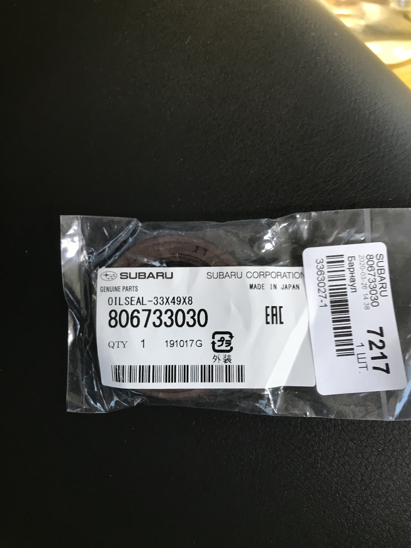

Был закуплен следующий список з\ч для обслуживания нового мотора:
Ремень грм и 3 ролика взяты в дублях. все прокладки оригинал. Помпа стояла свежая. Мелкий обводной ролик и натяжитель остались с контрактным мотором. в прекрасном состоянии.
Для того, чтобы поставить рестайлинговый ej254 (егр и 4 катушки) в дорестайл lancaster вам потребуется установить старый коллектор (нужен от дорестайла), установить левую муфту впуска ( отличаются у рестайла и дорестайла фазами) и возможно шестерню коленвала. Все зависит от модификаций двигателя. Кто-то ставит без замены элементов грм механизма и все работает. Кто-то меняет и шестерню коленвала. В моем случае потребовалось заменить только левую муфту впускного распредвала.
