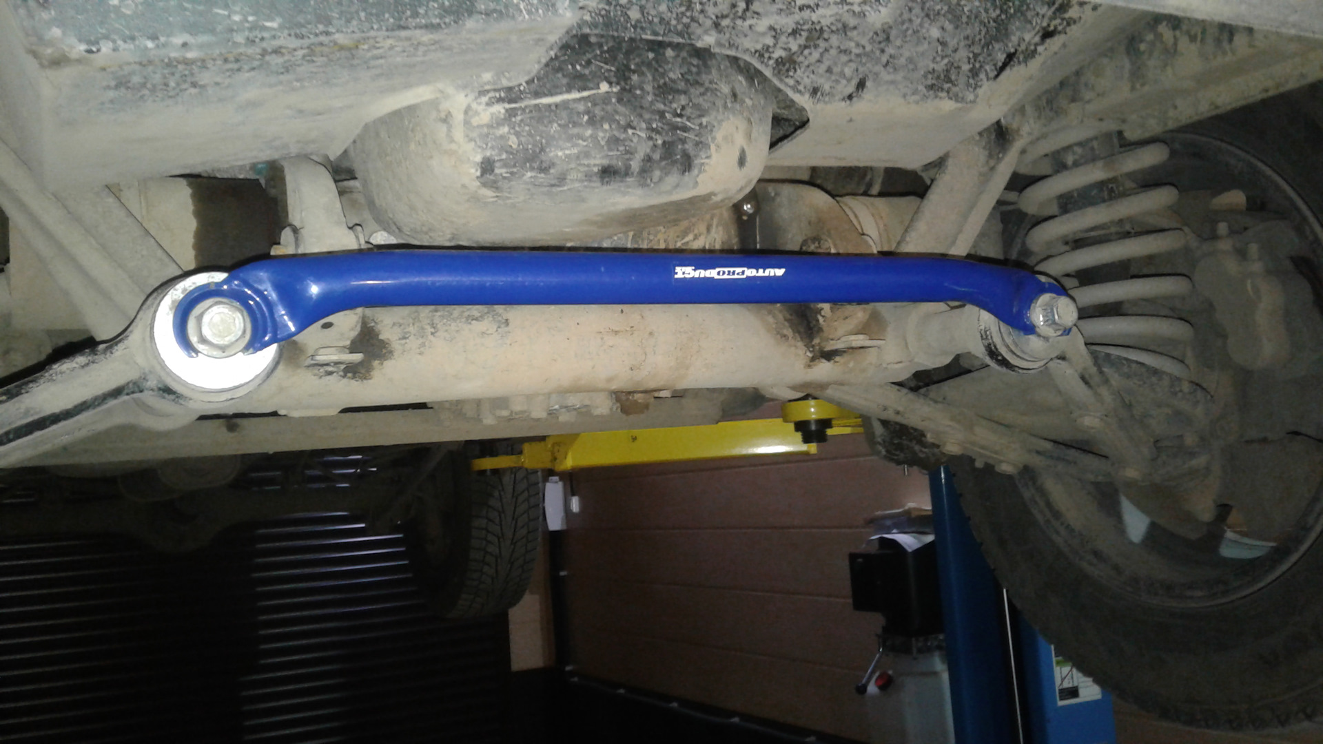

Остается только поставить распорку нижнюю AutoProduct АР 0470 / АР21-2801070. Фактически, это распорка осей нижних рычагов.
Инструкция по установке есть на сайте: autoproduct.biz/images/up…IZHNYAYA_instruktsiya.pdf Глобальных проблем никаких, я помучился разве что с ослаблением гаек на болтах, уж больно на совесть было затянуто. Внимание! В инструкции указана гайка под ключ на 24, по факту — гайка под ключ на 27. Так что приготовьтесь заранее, многие наборы инструмента заканчиваются на "24". Также лишний раз упомяну, что окончательную затяжку болтов рычагов надо производить после того как машина встала на колеса (желательно еще и покачать морду вверх-вниз). Это необходимо, чтобы сайлентблоки заняли правильное положение (резина не работала на скручивание в нормальном положении подвески). Естественно, зевы распорки под головки болтов пришлось слегка причесать круглым напильником. Облой и довольно толстый слой краски не позволяли одеть их на тело болтов.

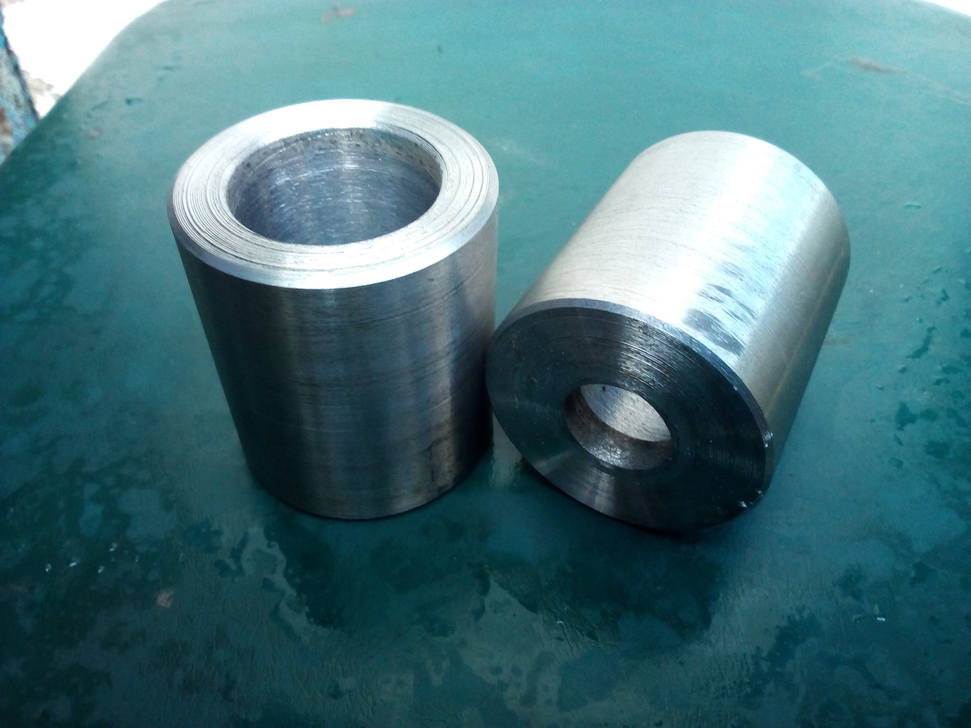

Втулки сделал такие. Но можно было и с пояском, где закрыт ещё и сайлент-блок.
Могли бы и почище точить. Что за сталь?
Марку не скажу. Но сели плотно, грел их.
Изготовлены со штока гидроцилиндра трактора.
Чертежа нет?
Я мерил по своей втулке.
Плюс посчитал толщину шайб, что бы убрать их .
Логично. Но кастор, получается, раз и навсегда "отрегулирован"?
Почему, вперёд можно двигать. Сзади то шайбы остаются.
А кастор верхним делается.
Понятно. Мне пока двухрычажка — темный лес, после Мак-Ферсона…
niva635

Машина несколько чаще ездит вперед. Учитывая это, распорки спереди достаточно. Нагрузка стремится скорее растащить в стороны головки болтов. И как раз там распорка. В идеале сзади тоже неплохо поставить. Но таких нет, хотя места для установки достаточно. Думаю, раз Autoproduct таких не предлагает, это не так важно. А в компетентности этих ребят я не сомневаюсь. Личный опыт по использованию их "железок" на 21113, Приоре и Гранте только положительный.
Вы поймите одно, переднеприводные тазы, у них другая конструкция подвески, и там эти железки работают, только потому, что производитель просрал при разработке эти нюансы. Здесь подвеска совсем другая, другая кинематика, распределение нагрузок и т.д. Поэтому применение таких девайсов на ""ниве"", скорее для успокоения души, не более!
Если вы считаете, что от нее нет толка, тогда считайте, что она для того, чтобы мне было спокойнее. 500 рублей в наше время — невеликая плата за спокойствие ;-).
А зачем распорка, если не секрет? Чтобы быстро ездить?..
Как я понимаю, она не дает гулять болтам-осям рычагов при ударах и нагрузках. К примеру, наезжаешь на кирпич правым колесом. Колесо пойдет вверх, но и ось рычага упруго изогнется вправо/вверх. Головка болта (ее можно считать точкой, к которой прилагается нагрузка от рычага) ведь в воздухе висит. Раз изогнется, два… а когда нибудь и треснет. Трещины во втулках балки тоже не редкость. А ведь это от того, что оси "играют" при нагрузке. А тут ты распределяешь нагрузку с одной на две. Так что это "must have" для любого Ниво/Шнивовода. Хуже не будет точно.
Их, получается, надо две ставить?
Нет. Про распорку назад — общие рассуждения. Фирменного исполнения задней распорки не существует в природе. Если только самому колхозить.
