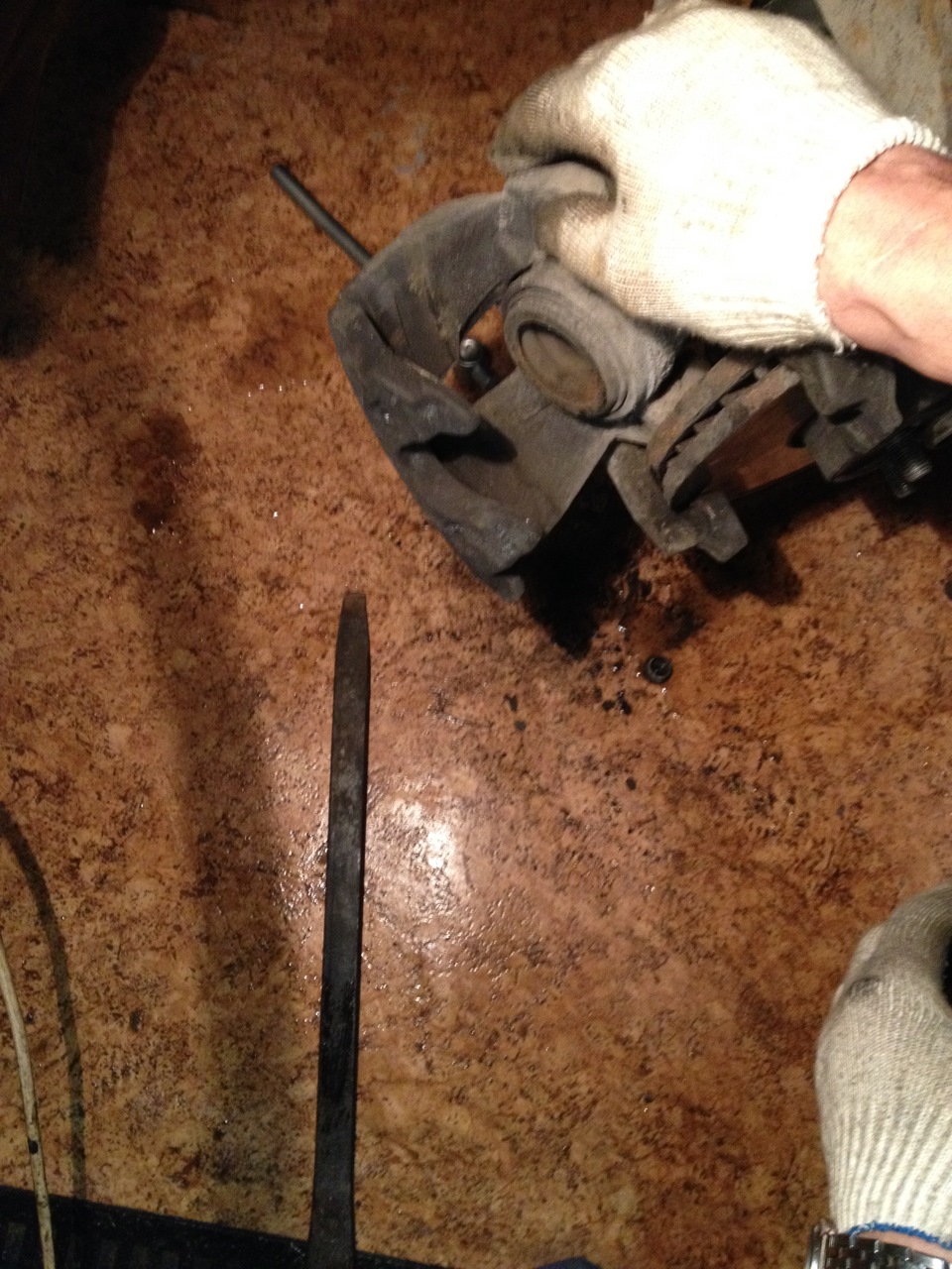

Ехал с девушкой 80 км/ч по прямой, зная что где то рядом должен быть поворот который мне нужен, и вот я его чуть не прозевал, пришлось резко тормозить…ну вроде оттормозился, норм…но при последующих торможениях стал идти скрежет металла со стороны правого переднего колеса, меня это насторожило, сразу подумал про колодки, что они скончались.Проездил так дня три, просто не получалось из за работы доехать в гараж.
Но вот наступил выходной и я сразу поехал лечить машинку.Съездил купил новые передние колодки, так же закупился для следующего глобального ТО, и договорившись с отцом уже едем в гараж)
При снятии переднего левого колеса, и посмотревши в окошко суппорта, сразу стало все понятно- вердикт про изношенность колодок оказался верным! Далее расскажу как все это происходило…

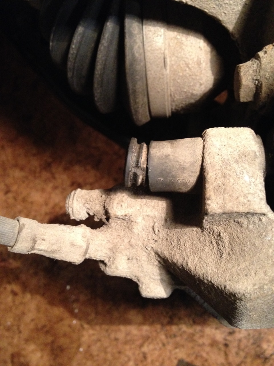

Начал замену с левой стороны, скинул колесо, вывернул руль до упора влево чтобы было удобнее, снял наружную скобу, вытащил 2 колпачка, закрывающие болты крепления суппорта
открутил болты шестигранником на 7 и снял суппорт

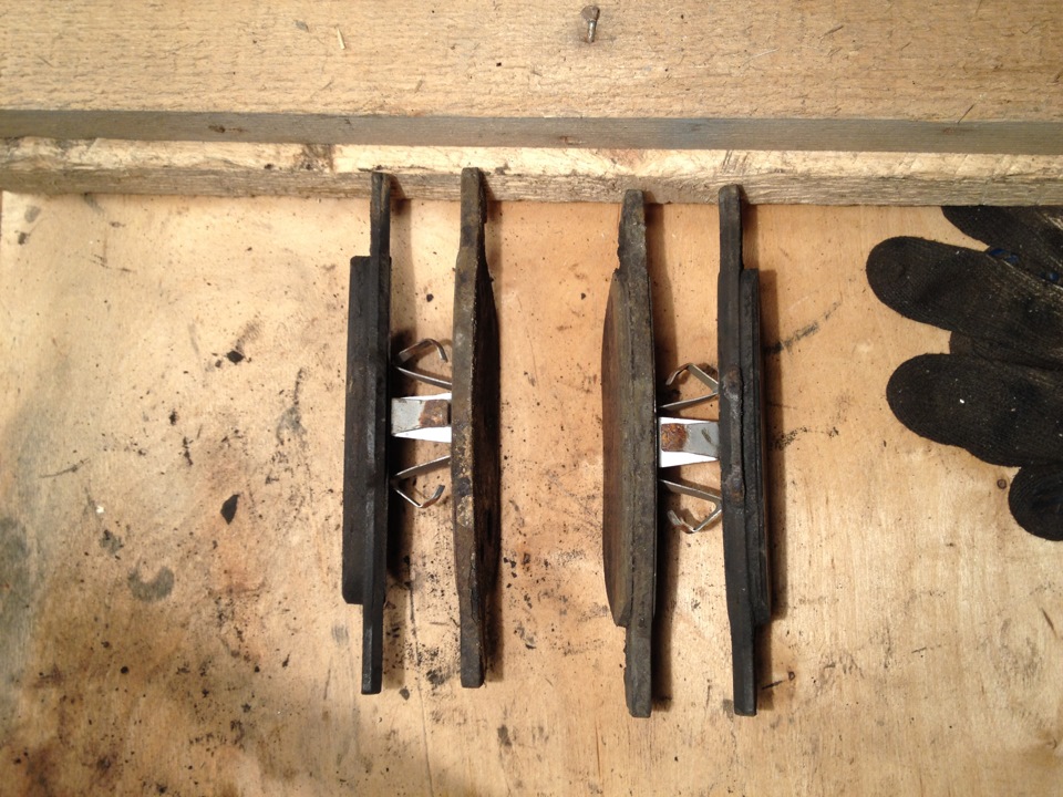

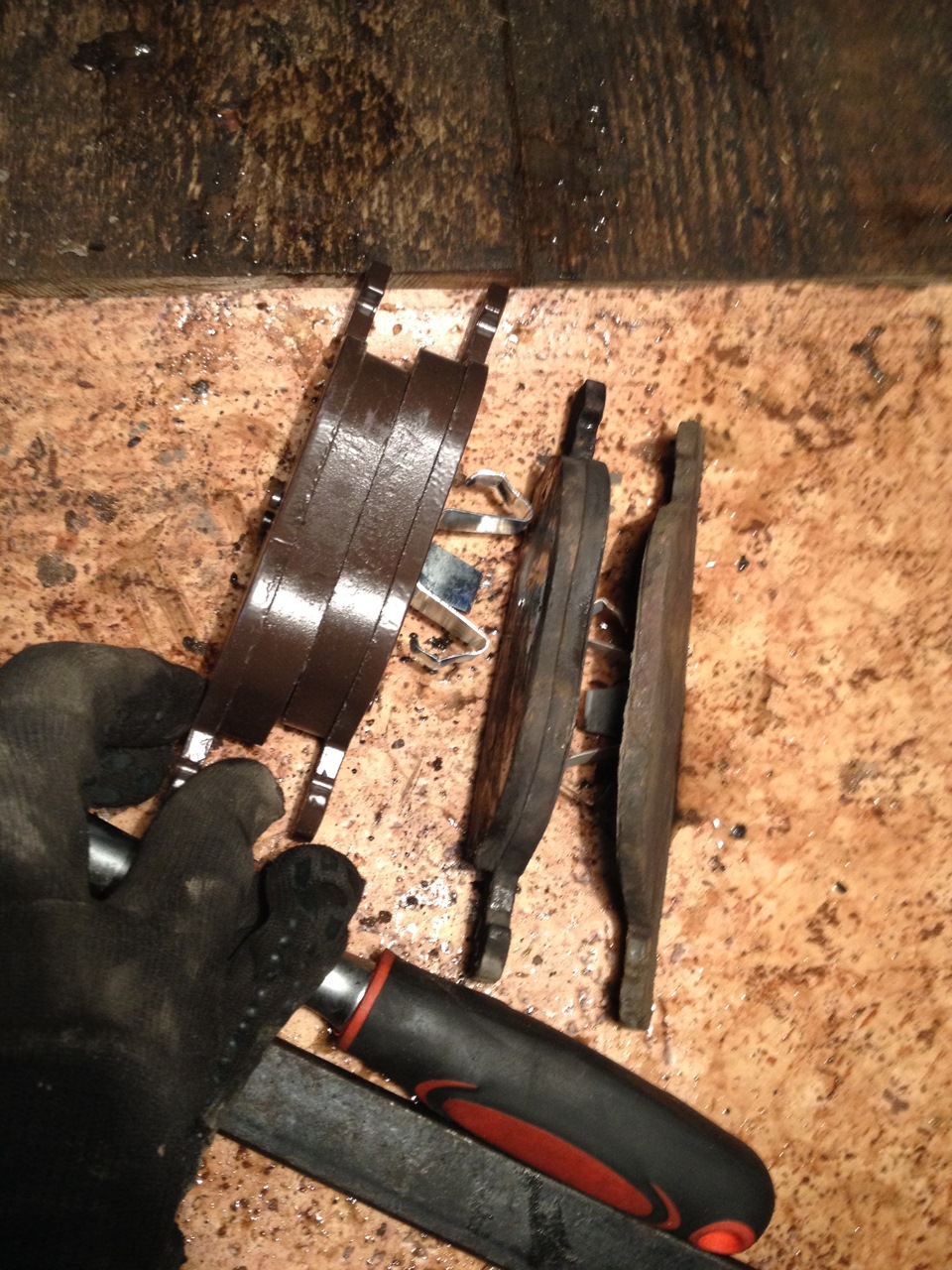

и увидел вот такие "колодки", 1 старая, 2 новая, 3 старая, 4 новая, старых практически вообще не было
вставил новые колодки на место, одел суппорт, закрутил болты, вставил колпачки, одел скобу, одел колесо и вуаля, левая сторона готова
далее перешел на правую сторону, так же все снял и разобрал, но тут было еще страшнее.

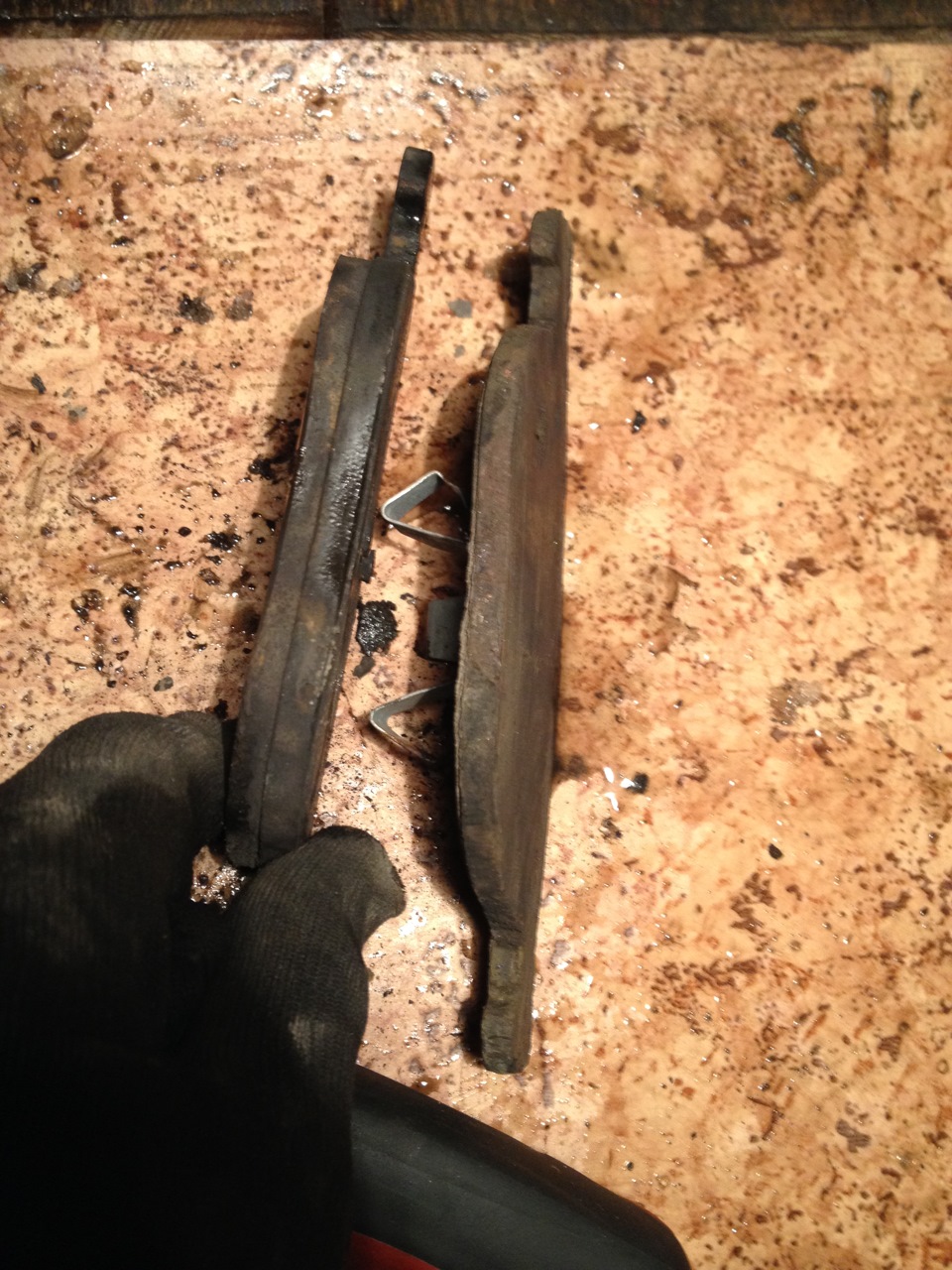

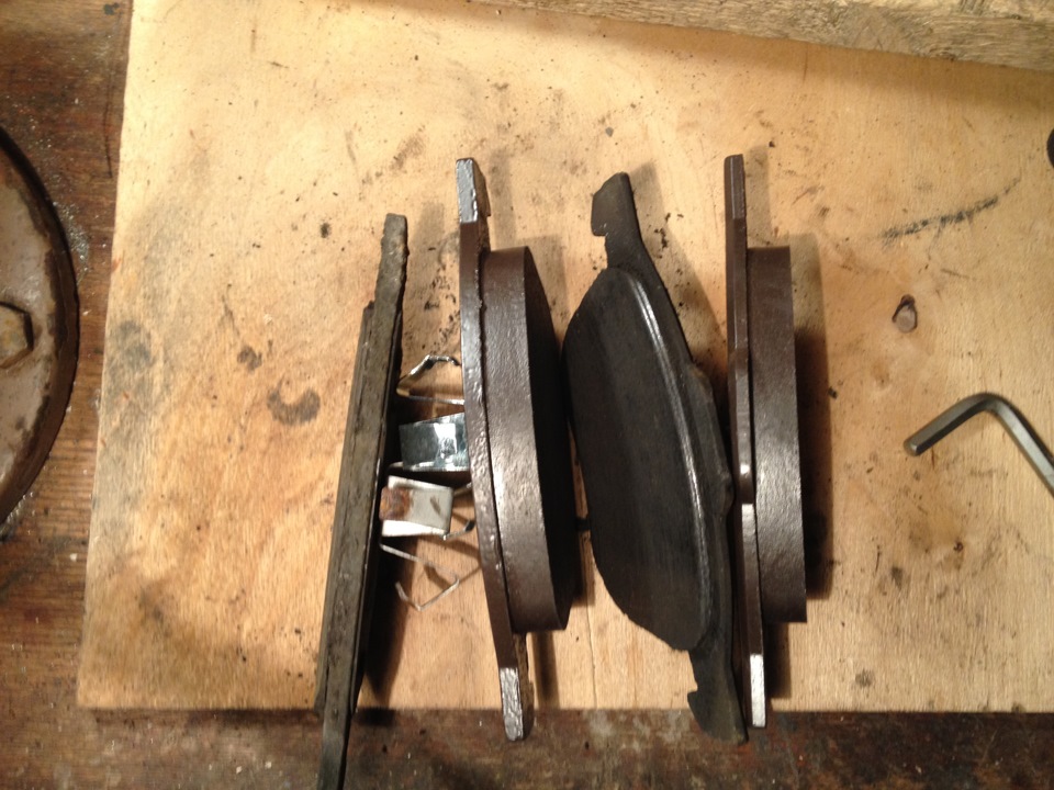

во такие колодки предстали перед моими глазами
внутренняя колодка стерлась до металла, она кстати и скрежетала, а наружная колодка с минимальной накладкой
сравнил новые и старые
проделал все операции как и с левым колесом, и собрал все на место, ремонт закончен)
вот общее фото старых колодок

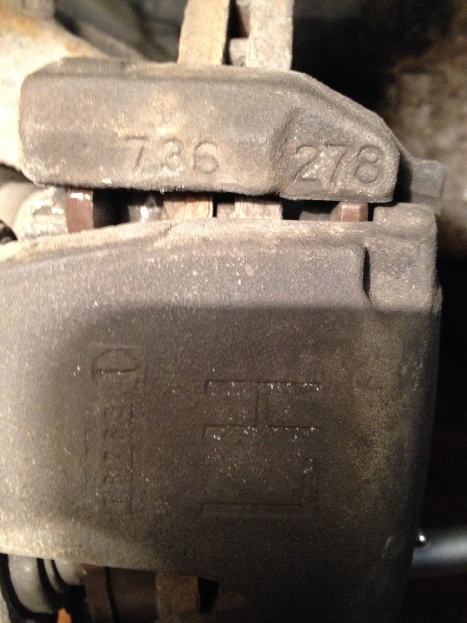

так же узнал что передние тормозилки 278 мм

поставь пыльники тормозных дисков и не доводи до такого стеранияколодки, поршень выйдет и может застрять в крайнем положении, будешь супорта искать…колодки лучше АТЕ бери, не говорю уж про фомоко комфорт…
278 стоковые тормоза, зад у тебя 265 для справки…
