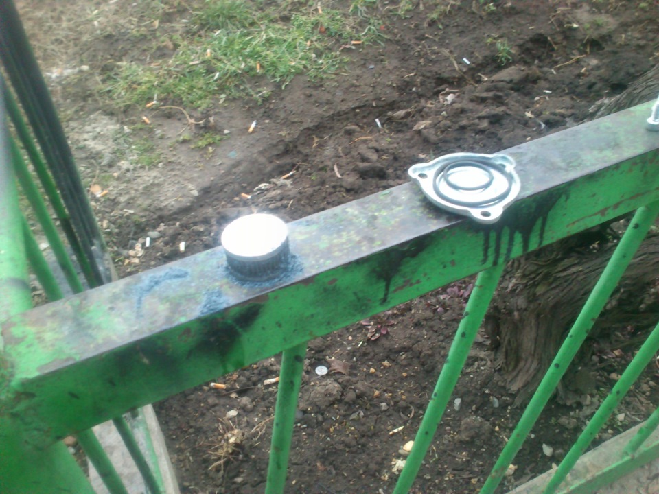

Доброго времени суток. В последнее время езжу на бензине, так как при поднятии оборотов > 2500, газ автоматически отключался. Сегодня после стоматолога решил заехать до пацанов, проверить редуктор и фильтра, которые почти 40000 не менялись и не чистились. Результат на фотографиях:
Запчасти на фото: AS2030
Но после замены проблема не решилась, так как походу забита трубка, которая идет от баллона.
Завтра заправлю полный бак газа и попробую продуть. На этом все;)

А у меня 30000 проездил на газу на 6 рке фильтр ни разу не менял, а когда посмотрел он там чистенький был .Проблем можно сказать никогда не было
На 10ке аналогично было, и отец тоже на 6ке раз в 30к менял, все чисто было) Значит тут не повезло.(
Черный морской песок)))у меня такой же, правда фильтра газовые нужно каж 5 тыс менять)
Ну, так получилось)) Мастер, который мне менял, сам сказал, что наездил уже 30к на своем, надо самому поменять =D
