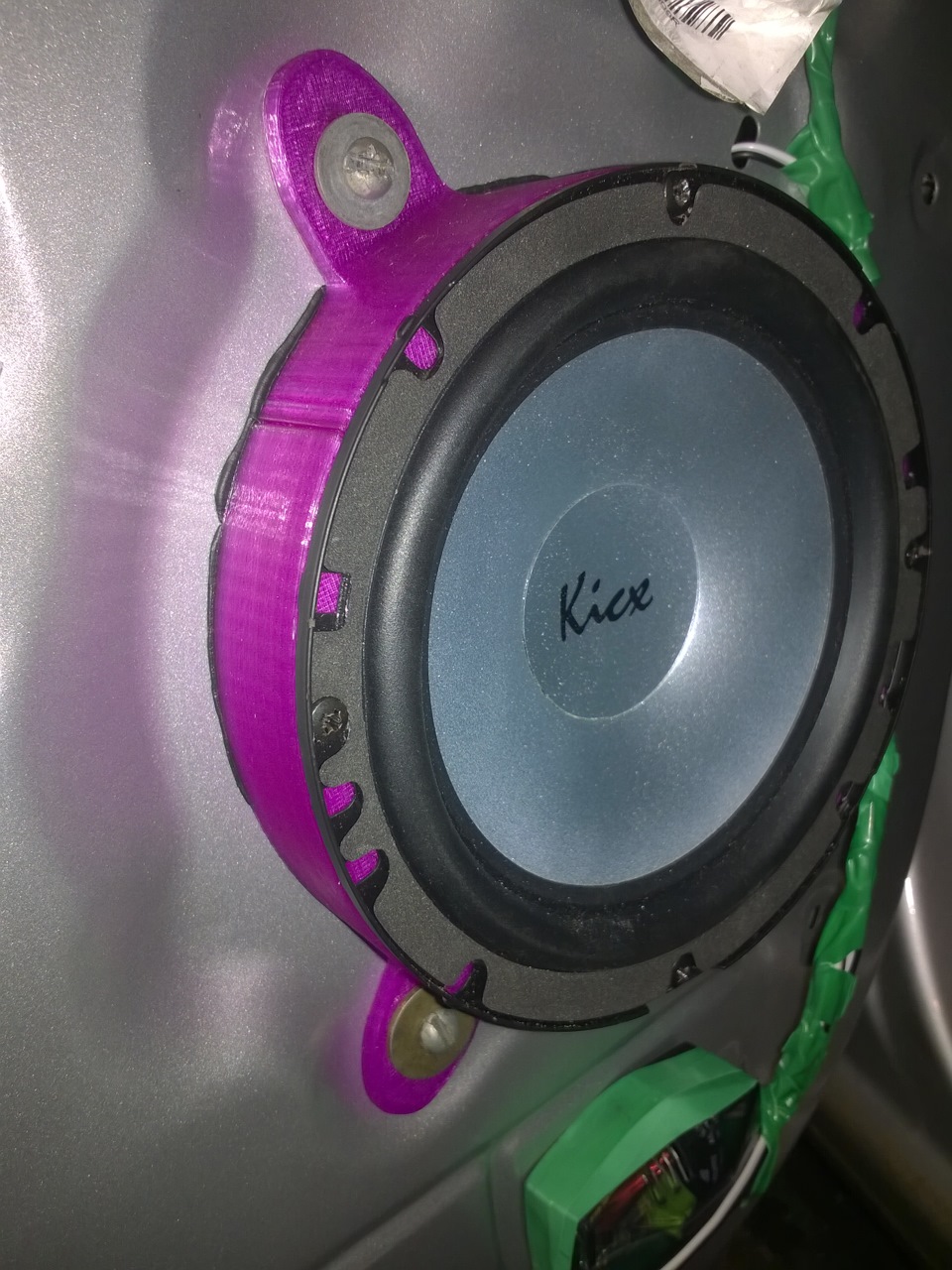

Прикупив в ближайшем магазине колоночки кикс и хёндай (которые проверенны не на одной машине), виброизоляцию, пока для дверей, пошёл я в гараж делать дела.
Каково было моё удивление когда я снял обшивку двери, попутно поломав 3 клипсы сдуру, и увидел там стандартные колонки с подиумом. Ладно бы подиум снимался, но нет же всё вместе ещё и на клёпках(чтоб их).
Долго не думая заклеил двери, куда смог долезть, и собрал всё это дело обратно. пред сборкой правда я снял все размеры с существующей колонок кроме глубины самого динамика.

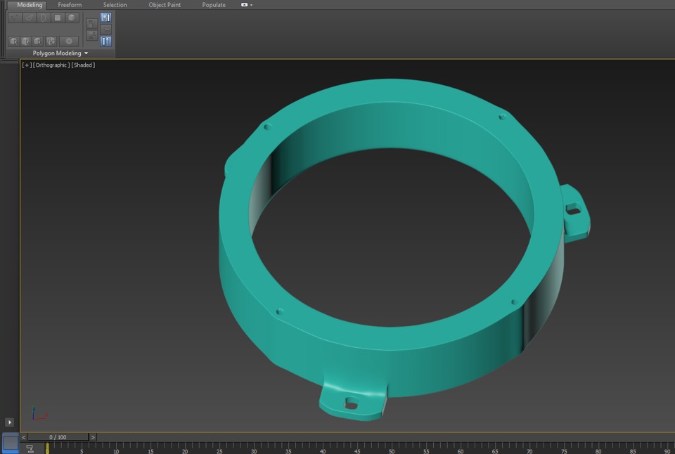

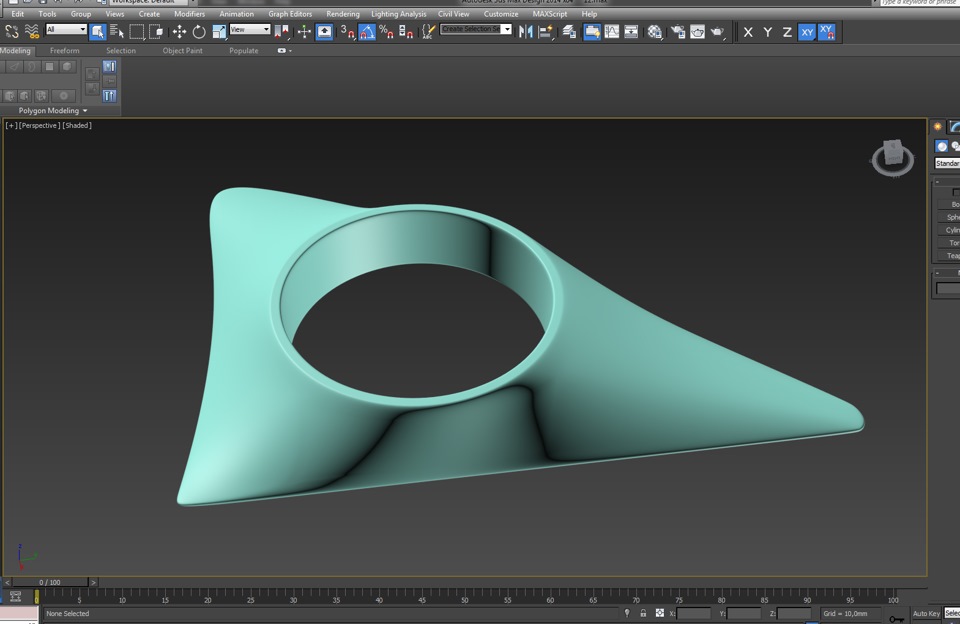

придя домой покапался с 3ds max`ом и сотворил подиумы
Так как у моей сестру муж, по совместительству мой друг, занимается 3д печатью, загнал модели ему. Через 2 дня подиумы готовы но надо же их ещё и поставить. Один подиум собрал в тот же день встал как там и был, проложив под подиум что-то типо вибропласта только на ткани.
пока что всё на сегодня как сделаю задние колонки обязательно отпишусь.

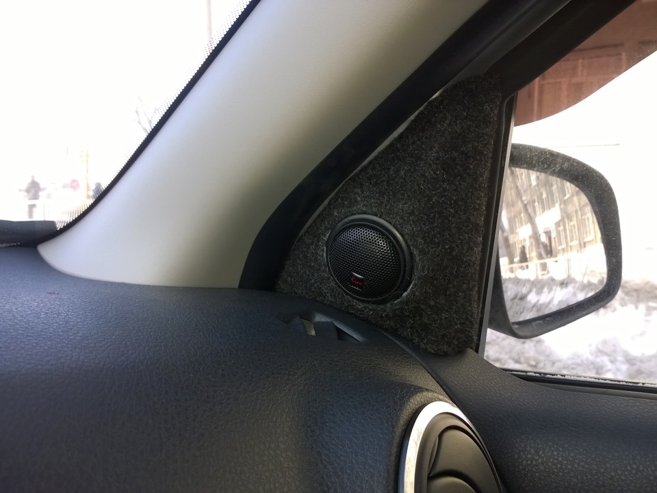

несправедливо забытые писчалки (вч) от киксов:
Смоделив такую приблуду в томже 3ds max`е, отдал её всё тому же другу на распечатку
фоток в распечатанном виде нет, как то забыл я про это дело.

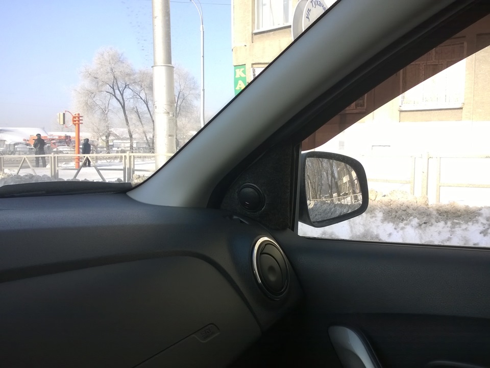

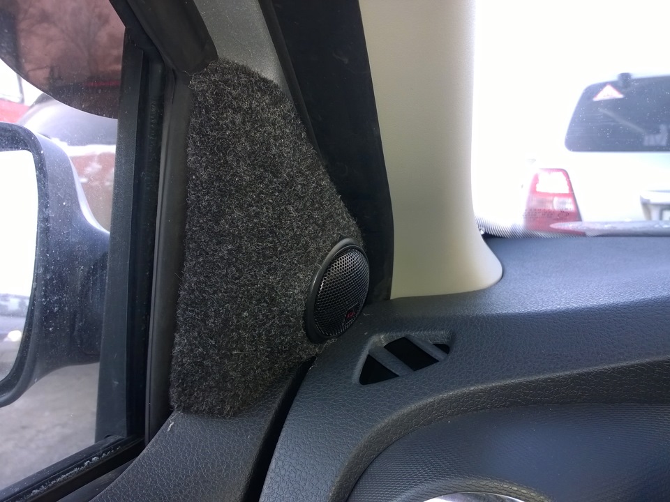

Далее я снял треугольник-заглушку с двери и припаял к ней то что распечатал на 3д принтере. Зашпатлевал всё это и зашкурил. Попробовал поставить на место. На место она встала, но треснула шпатлёвка т.к. треугольник когда его ставишь гнётся. В планах было его покрасить в серебро, но трещина дала понять что это плохой вариант.
Немного подумав достал карпет, которым я обтягивал подиумы бывшей машины, и обтянул с помощью термопистолета треугольники. Фото снизу как получилось

Только вот твиттеры желательно вешать на уровне ушей, либо сделать направленными в сторону слушателей, а то на фото они в воздуходувы смотрят, но это мое мнение)))
этим счас и занят
Дело конечно хорошее, особенно похвально использование современных технологий.
А вот по поводу вида треугольников как по мне — хреново карпет в таких местах смотрится, как подмыхи волосатые.
не скажу что смотрится хорошо, но лучше уж карпетом нежели покрасить её и при установке она лопнет

А можно файлы на подиумы или ссылку, тоже с принтером побалуемся? пожалуйста?
можно. передние подходят задние пока не тестил поэтому не могу сказать точно. напиши почту скину файлы

Если не ошибаюсь, то проставки должны "жестко" крепиться. То есть без ткани и т.п., хотя ваш вариант все таки более правильный с моего взгляда.
дак они на болтах через прокладку анти скрип. под самой колонкой тоже самое
баса больше и не звенит ни чего
и каков эффект от новых колонок
лучше чем было это точно =)
