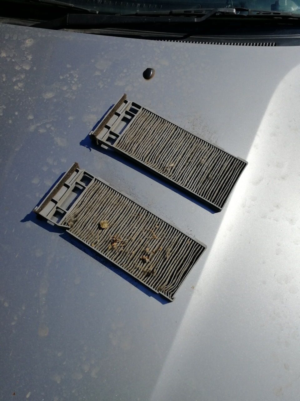

Пока сидим на карантине, занимаюсь мелким ремонтом. Сегодня пошёл снимать салонный фильтр.
Фильт походу не меняли никогда, грязный, потрескавшейся. Когда снял защёлку он сам оттуда выпал.
Взяв старый фильт (на всякий случай) пошёл в магазин, еле как нашел открытый, почти всё везде закрыто на карантин.
Фильт нашелся только в одном из трех магазов, стоимостью в 800 рублей.
Продаван сказал что это единственный экземпляр и что его закупочная стоимость 800 руб, и продают его тоже за 800 т.к нет спроса и он лежит баластом в магазине. Ну ок, взял пошёл ставить. Поставил проверил всё норм.

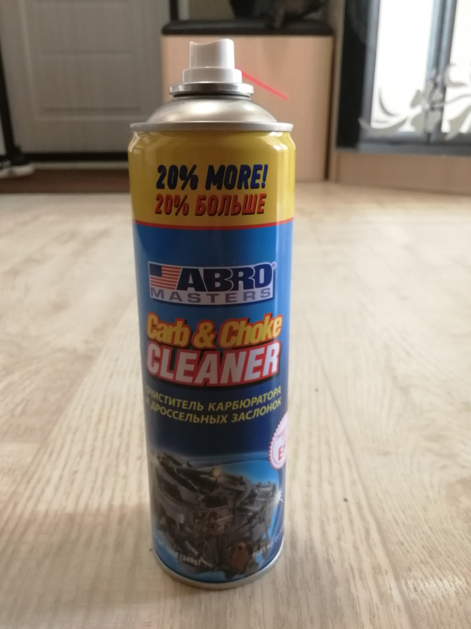

Ходом решил почистить датчик регулятора температуры подачи воздуха. Находится справа от руля в маленьком оконце.
Сняв его увидел что он абсолютно засран. На помощь мне пришёл мой любимый карбклинер.
Повышкал несколько раз, и чистота. Как новый.
Всё собрал и решил проверить. Включил печюгу на Auto и стал наблюдать. Сначала дул на всё четыре деления. А потом опустился автоматически на два. Значит датчик работает — это радует.

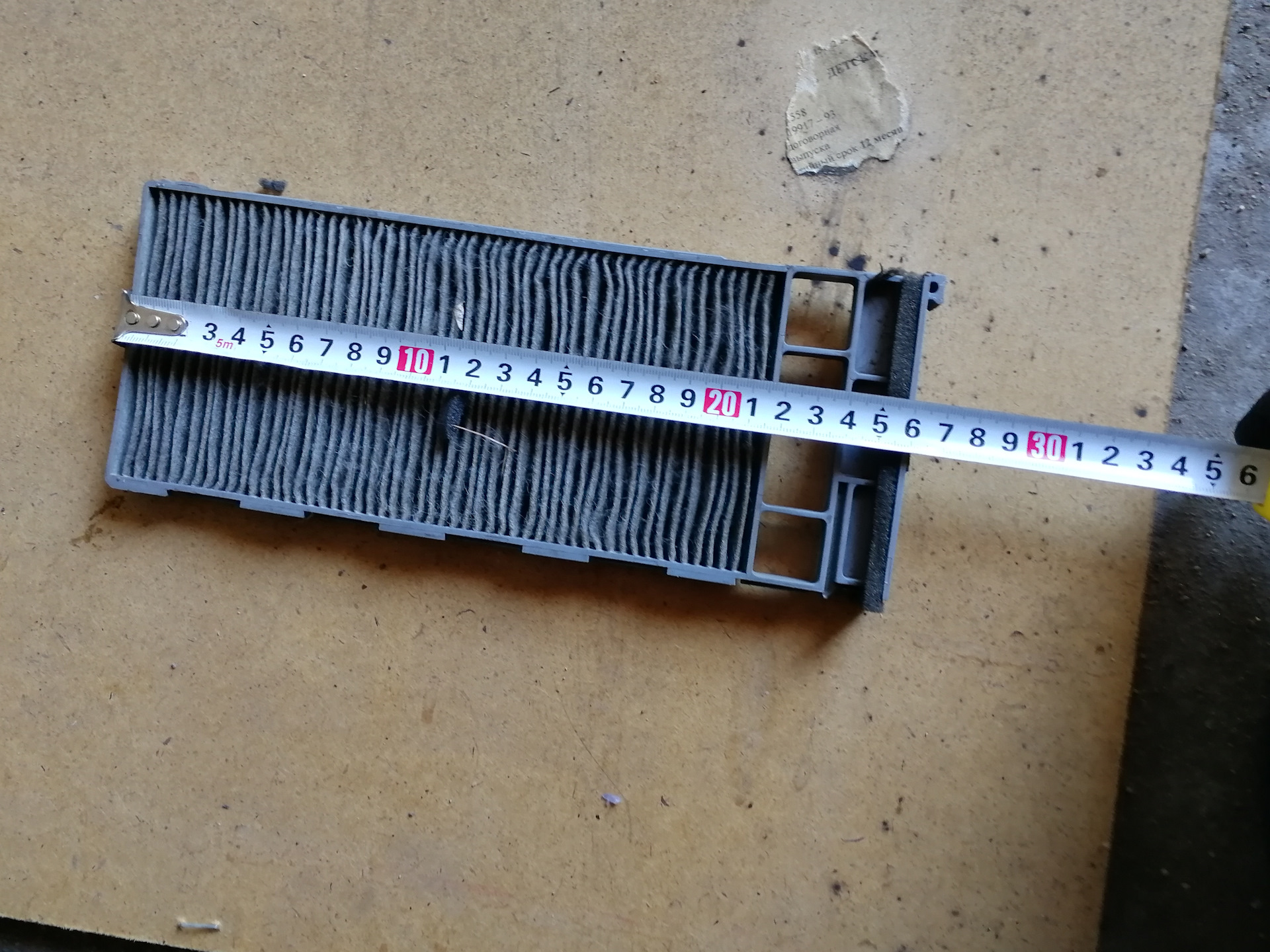

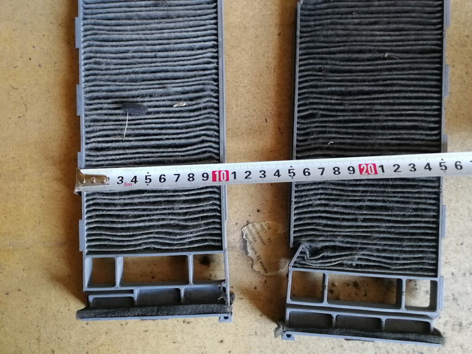

Не мерил длину кассеты? По каталогам смотрел, у некоторых производителей они короче чем у других, есть вариант что либо лишнее дерьмо пропустит, либо не влезет) сам хочу на днях менять, не знаю какой заказать
В гараже буду — измерю. Старые там лежат. Я их сравнивал, старые и новые — они один в один по габаритам

у меня он одинарный почему то фильтр?!
Такая же фигня. Один.
Mehman1
Другие бж читал, тоже видел что у всех он один. Но походу это с завода идёт двойной. Судя по тому как мои старые фильтры выглядели — их не разу не меняли
Такой же фильтр втулил.
Ставить сущий гемор — кое как их воткнул
Да, это точно)
