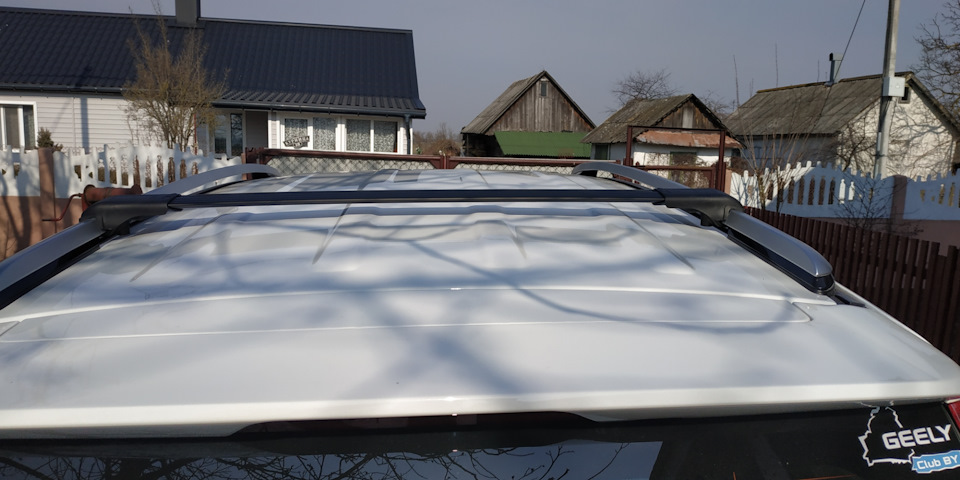

Иногда возникает необходимость перевозки длинномеров, которые не помещаются в багажник со сложными спинками сидений, да и есть вероятность испортить обивку салона. Для этих целей, может ещё проще куплю крепление для велосипедов на крышу, были приобретены поперечины для рейлингов Erkul Wingcarrier V1. С покупкой помог товарищ из Geely-club.by
geely-club.by/viewtopic.php?f=149&t=149
(Оригинальные аксессуары и дополнительное оборудование Geely Coolray SX11, Geely Atlas, Emgrand X7, Emgrand 7 купить в Минске)
Расстояние между рейлингами в передней части 103см, в задней части 100.5см. поэтому по рекомендации были куплены поперечины длиной 105см и слегка доработаны ножовкой)
В комплект поставки входят 2 поперечины, 2 ключа к замкам, крепёж и 2 шестигранника для сборки
Установка простая, в инструкции все показано на картинках
Все крепится надёжно, и ничего не болтается.
Открытию люка не мешает. На скорости 100км/ч за счёт аэродинамической формы не слышны. Выше скорость пока не пробовал.
Далее буду наблюдать как проведут себя в эксплуатации.

а почему вам рекомендовали 105см модель, а не 100см? При 100см, я так понимаю, вообще подпиливать не надо.
как поперечины — вы довольны?
Если взять 100см, то надо будет выдвигать пластиковую часть поперечины, и при нагрузке вес давить на переход пластик-алюминий.
А так пластик полностью утоплен.
Не знаю как ещё это понятнее объяснить.
Да, поперечинами я доволен, но использовал я их пока только для перевозки длинномерных грузов. Велосипеды и багажник на него не ставил пока.

Может замками нужно было поставить назад ( по полёту ) ? Тоже есть желание прикупить такие, но сначала хочется узнать о шуме от них на скорости 130 — 150 км. Спасибо и удачи !
Там по другому не поставить. Внутри выштамповка под профиль, и в обратную сторону их не повернуть

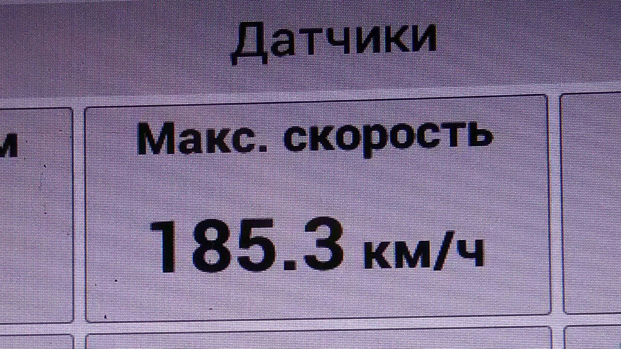

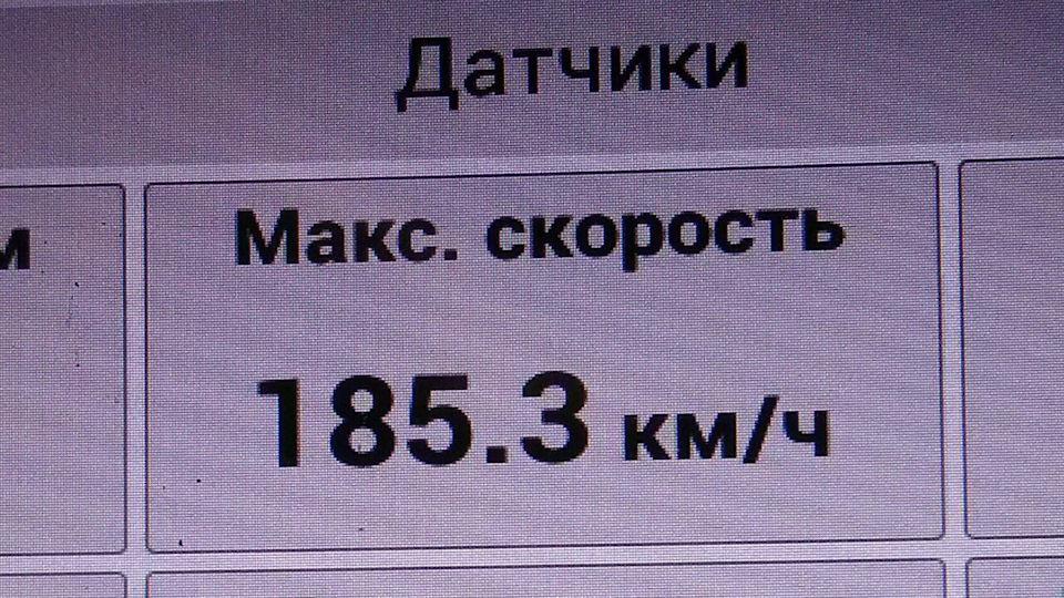

Да ты шутишь… За городом и по хорошей дороге с радардетектором средняя скорость около 135 км. А максимальная по прямой и с пассажирами 185 пока…

Это фото с навигатора, на спидометре немного больше …
