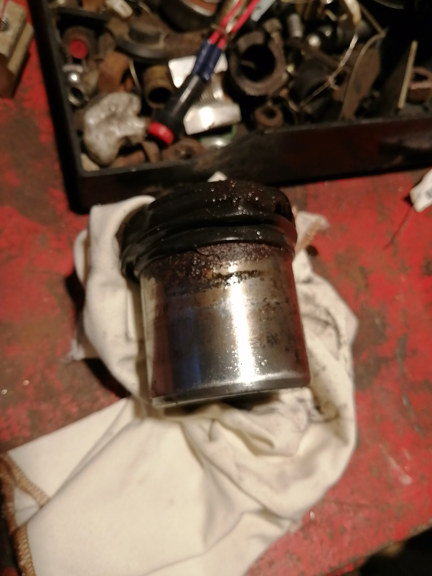

Проблема частая… Порвался пыльник, заржавел поршень.

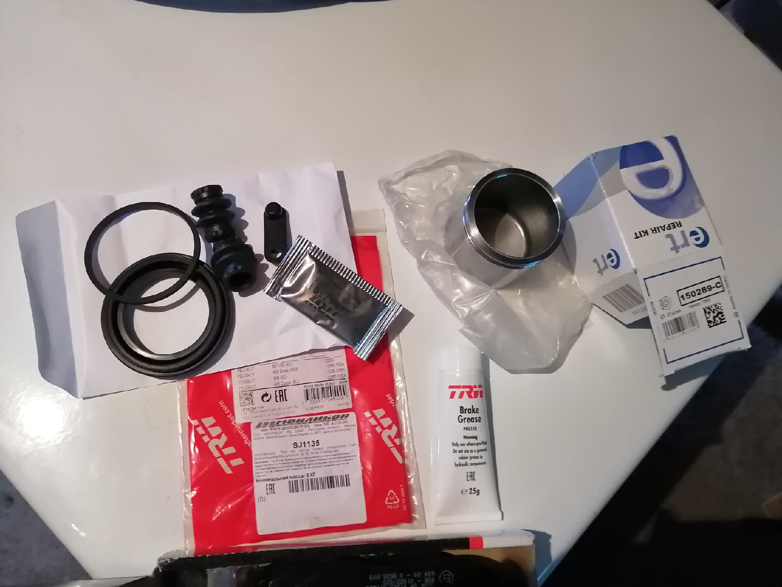

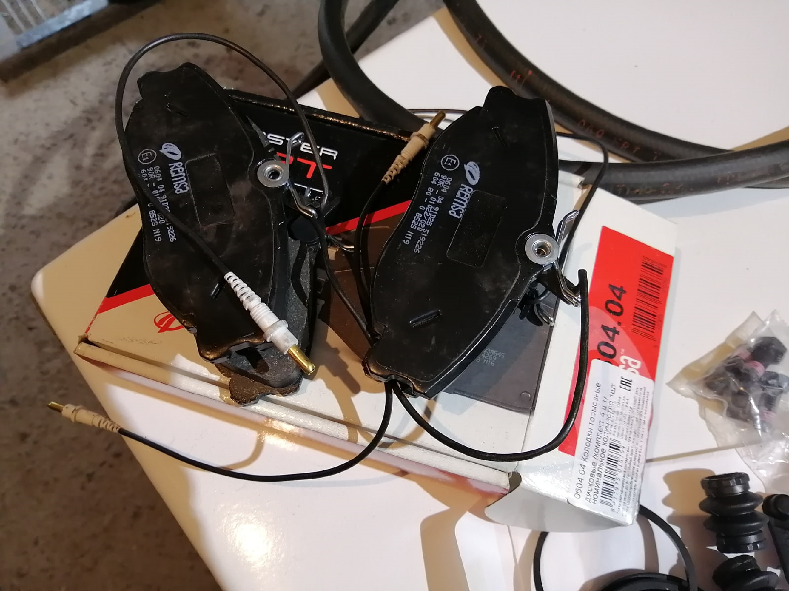

PFG110 TRW Смазка150289-C ERT Поршень, корпус скобы тормозаSJ1135 TRW Р/к переднего суппорта0604.04 REMSA Комплект тормозных колодок
спасибо., в закладки
У меня таких публикаций много) кидаю для себя и скрываю)
а как заказывал, тупо ремкомплект, или мерел поршень или на суппорте имя есть?
Много читал и ставил то что проверено
а по цене, поршень и ремкомплект?
В зависимости где будете заказывать. Артикул вбиваешь и посмотришь… Курс скачет каждый день…
