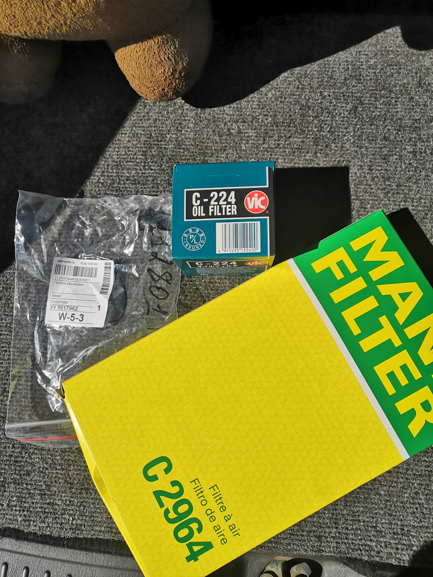

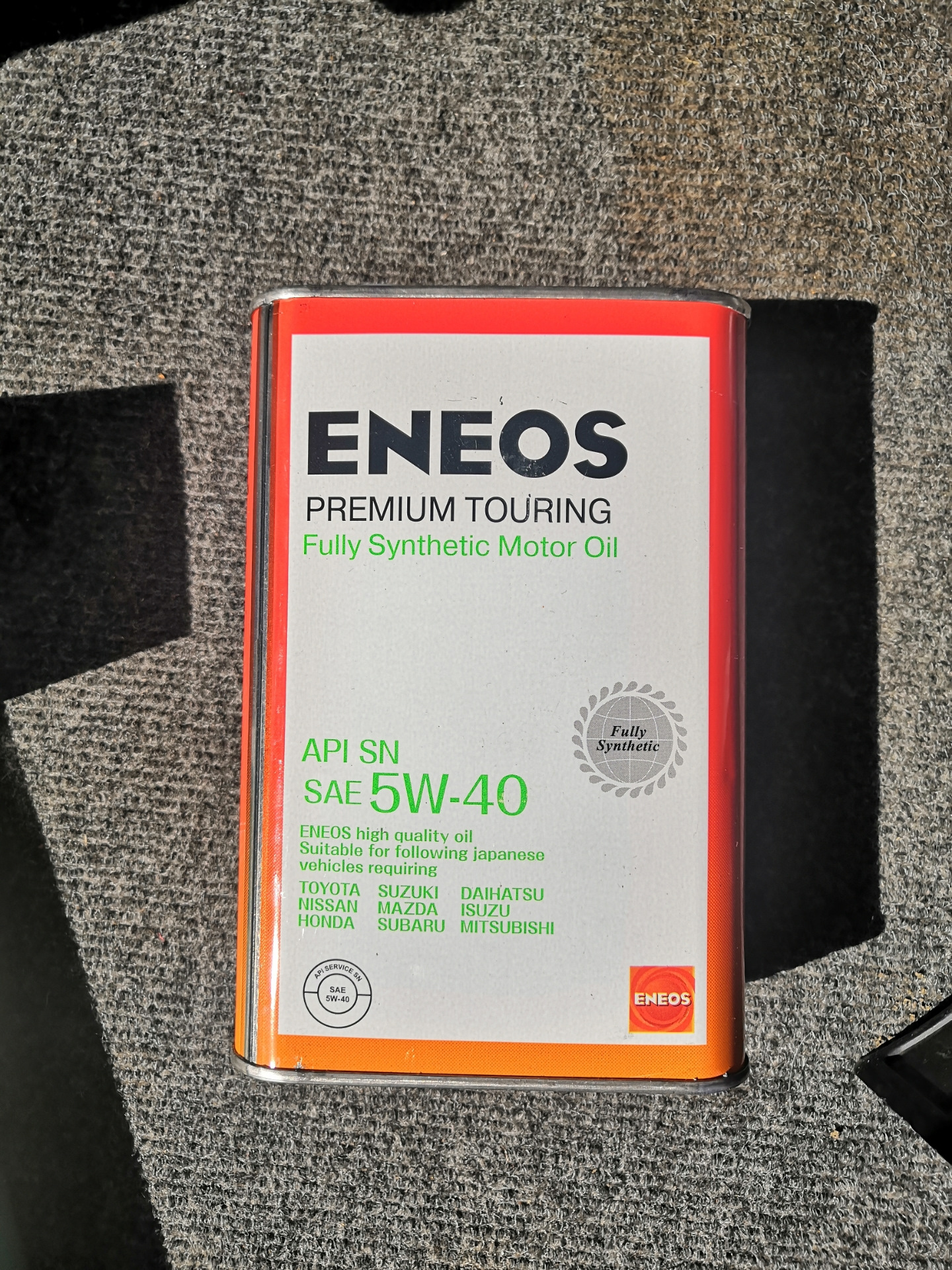

Берём запчасти:
Масло Eneos 5w40 4 литра
Фильтр масляный Vic c-224
Фильтр воздушный MANN C-2964

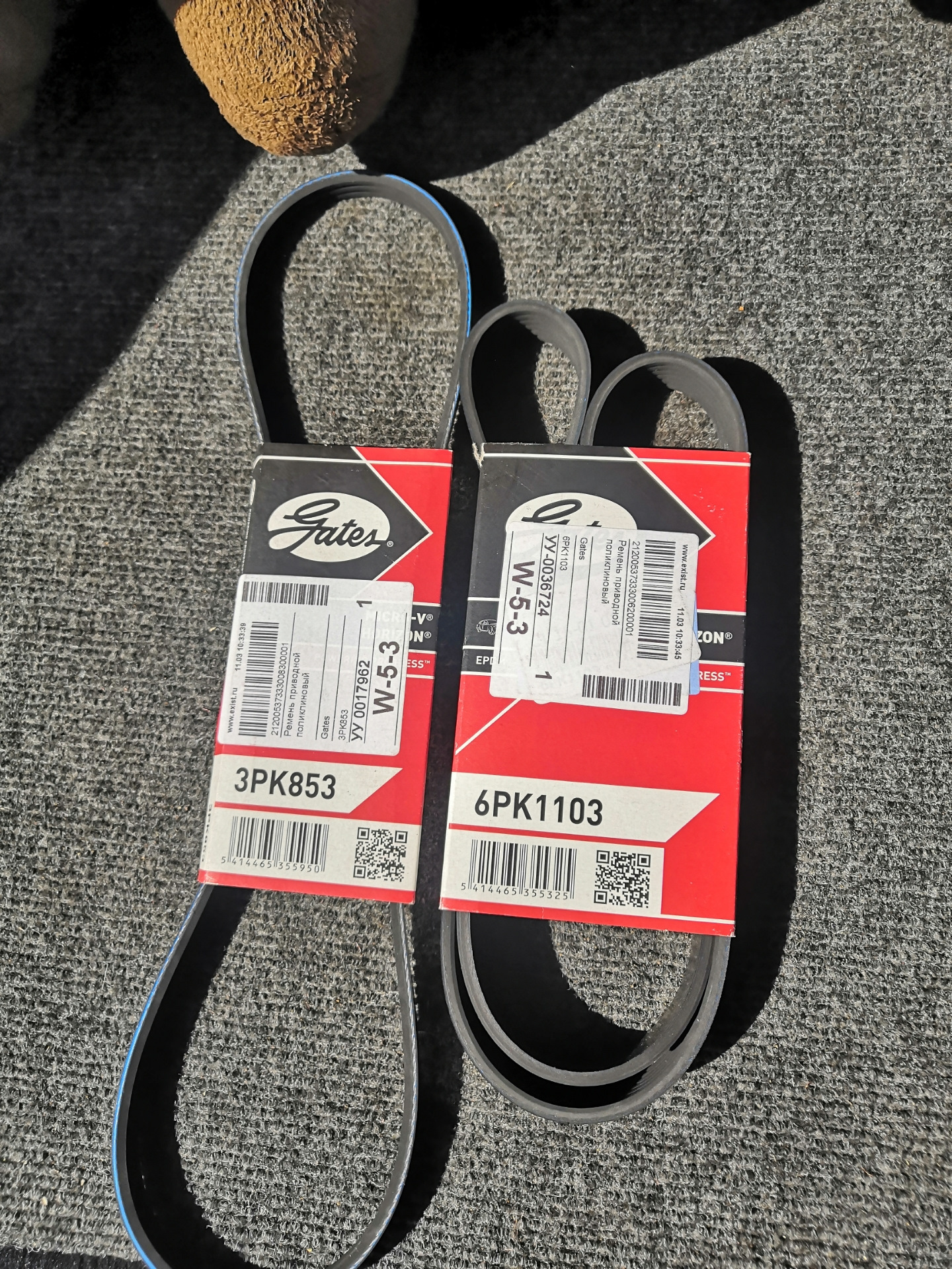

Ремень гидроусилителя Gates 3pk853
Ремень генератора Gates 6pk1103

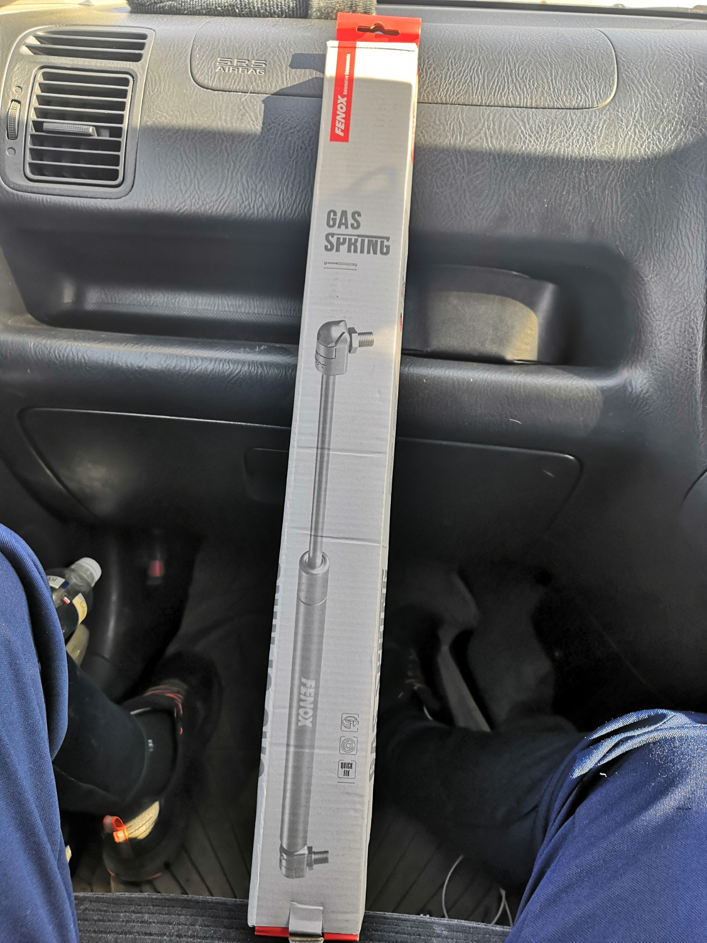

Упоры газовые багажника FENOX A910001
1. Замена масла и воздушного фильтра всем известная процедура ничего интересного.
2. Ремни впринцепе тоже, ослабить натяжители, снять старые поставить новые и все

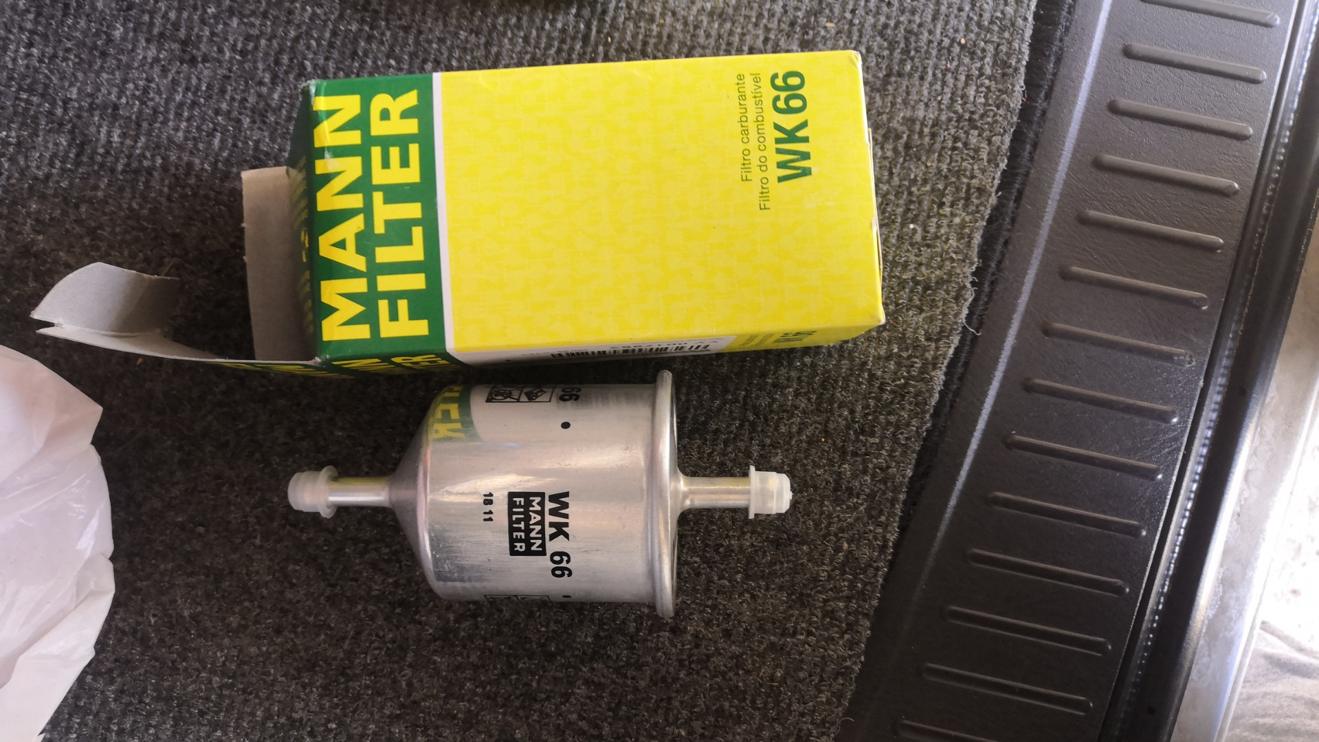

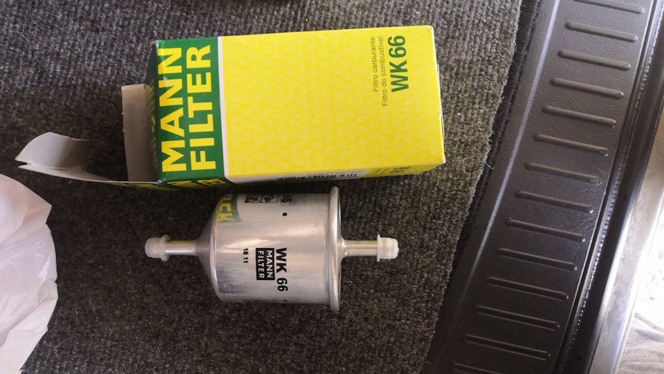

3. С топливным фильтром повозился долго менял первый раз, действия по порядку:
-снимаем сиденья
-откручиваем лючок
-чистим от грязи, снимаем фишки
-пробираемся в бак, скидываем шланги, меняем фильтр собираем обратно
Фильтр стоял родной, грязи в нем было много.

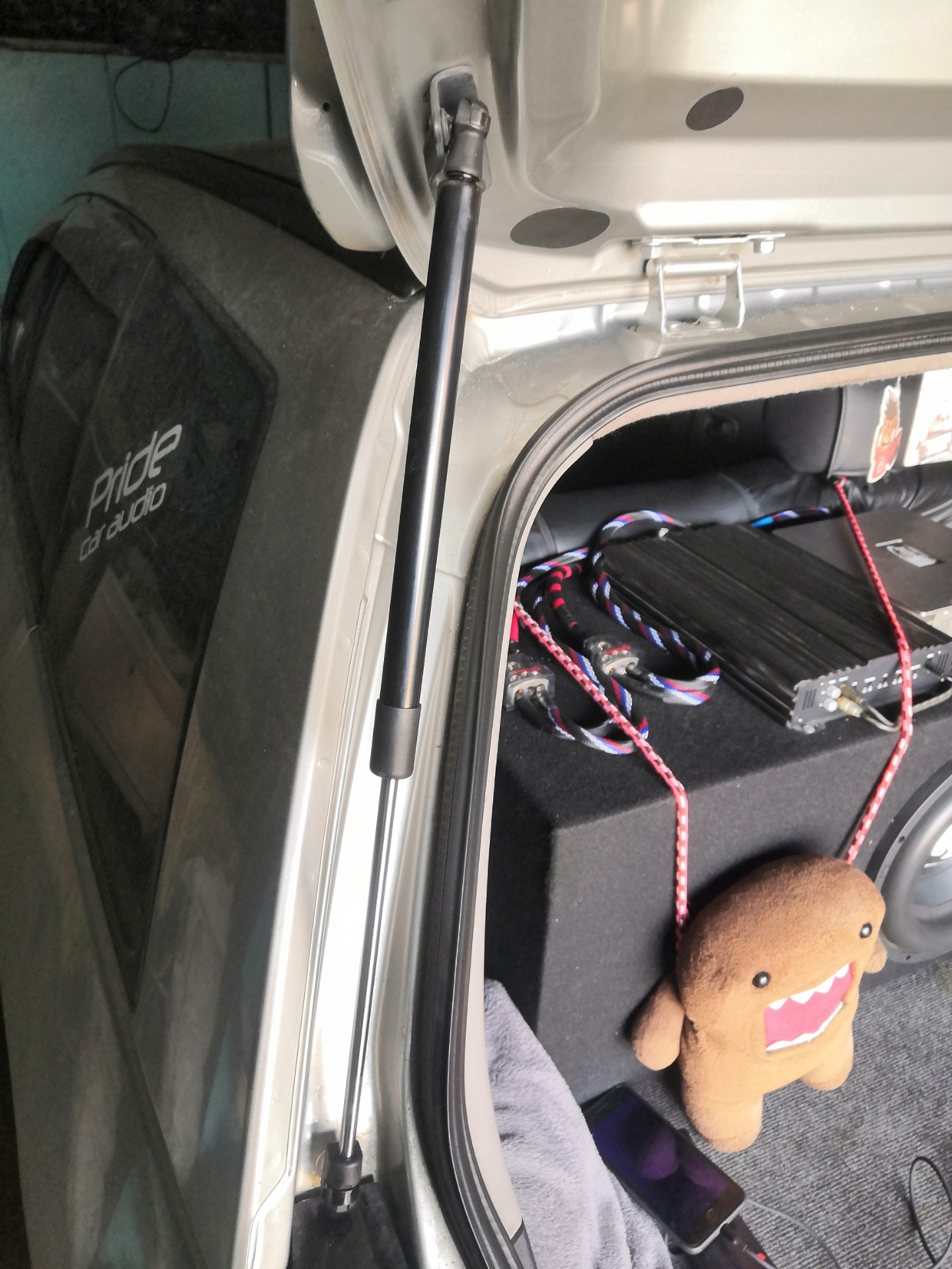

4. Газовые упоры багажника перестали вообще держать, взял FENOX A910001 держат отлично.

Я масляный фильтр тоже фирмы VIC ставлю, но большего размера… VIC C-805
А чем лучше это?)
Большая площадь фильтрующего элемента…
Почитай ссылку, она не про площадь фильтрующего элемента, но наводит на определённые логические мысли… www.abw.by/novosti/experience/183246
Да вроде от года выпуска менялось что то в фильтрах топливных)
805 в диаметре 80 мм
224 в диаметре 65.2 мм
Как они могут быть взаимозаменяемы?
Ну вот так, резьба одна, кольцо уплотнительное одинаковое
Просто больше фильтрующий элемент и все.

Вопрос а wk66 где находится, я просто менял два и они в баке, а такого не видел даже с ямы)?
В баке находиться он)
Блин значит у меня нет такого, как они их ставили не поймёшь)
