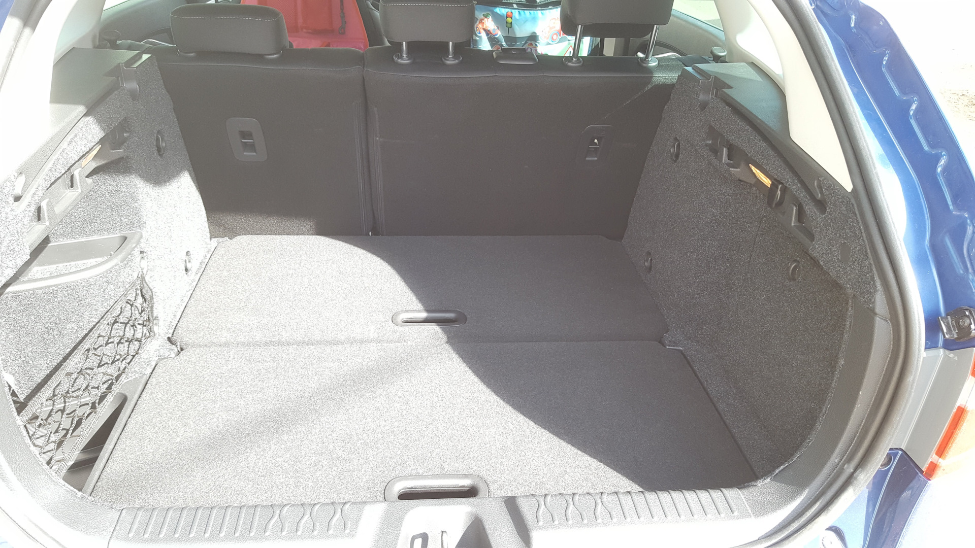

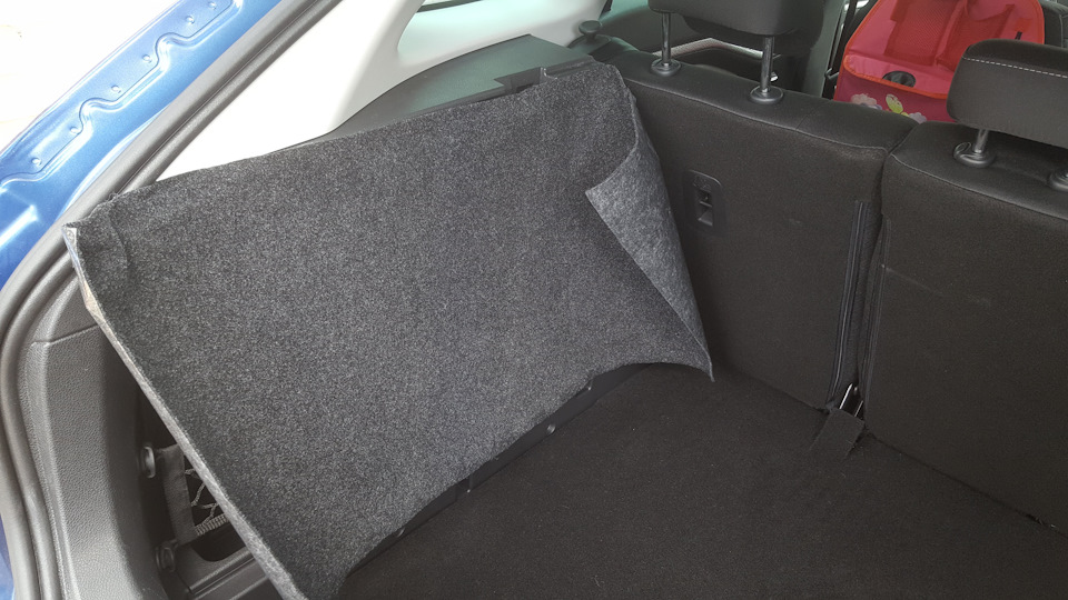

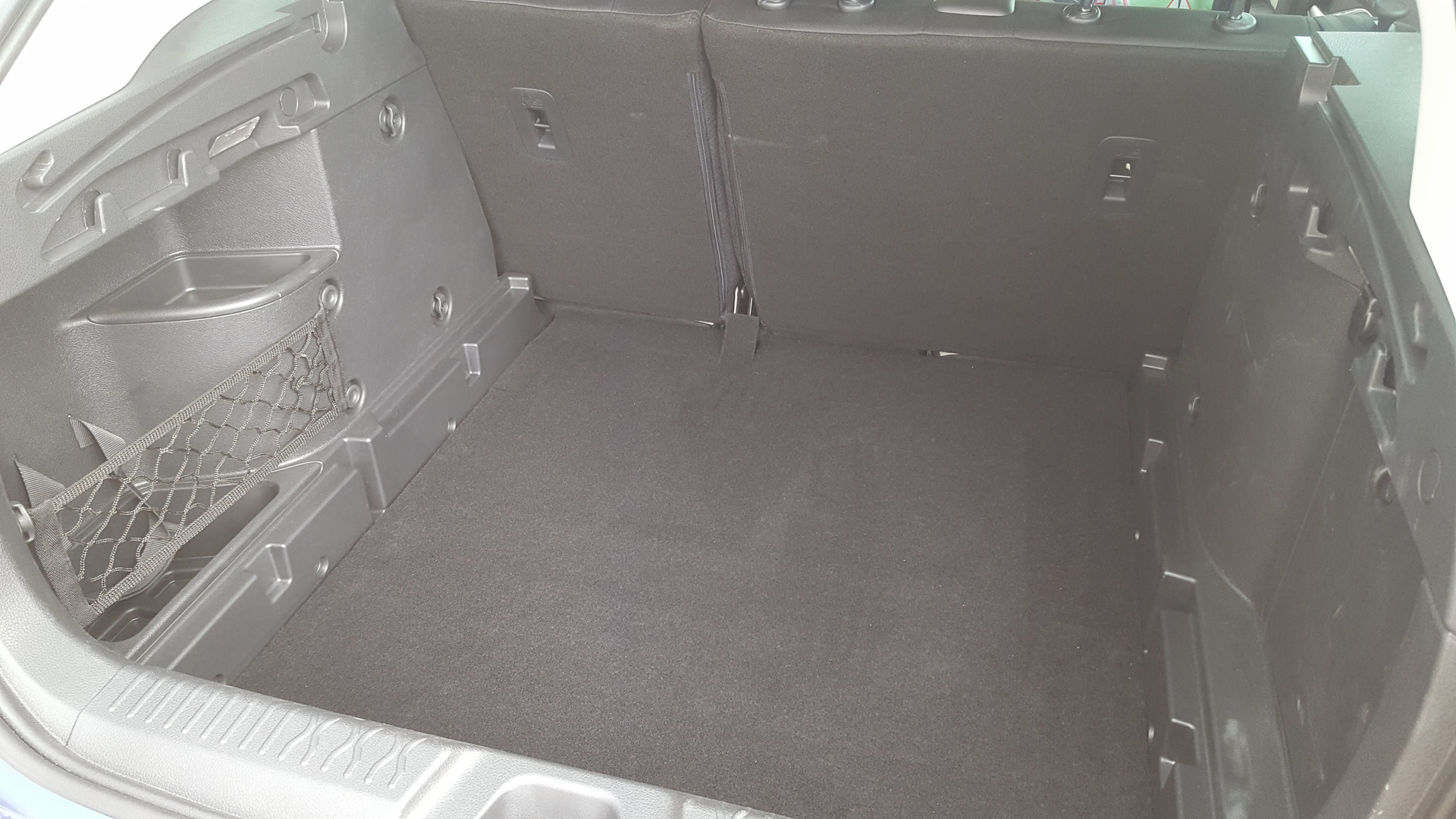

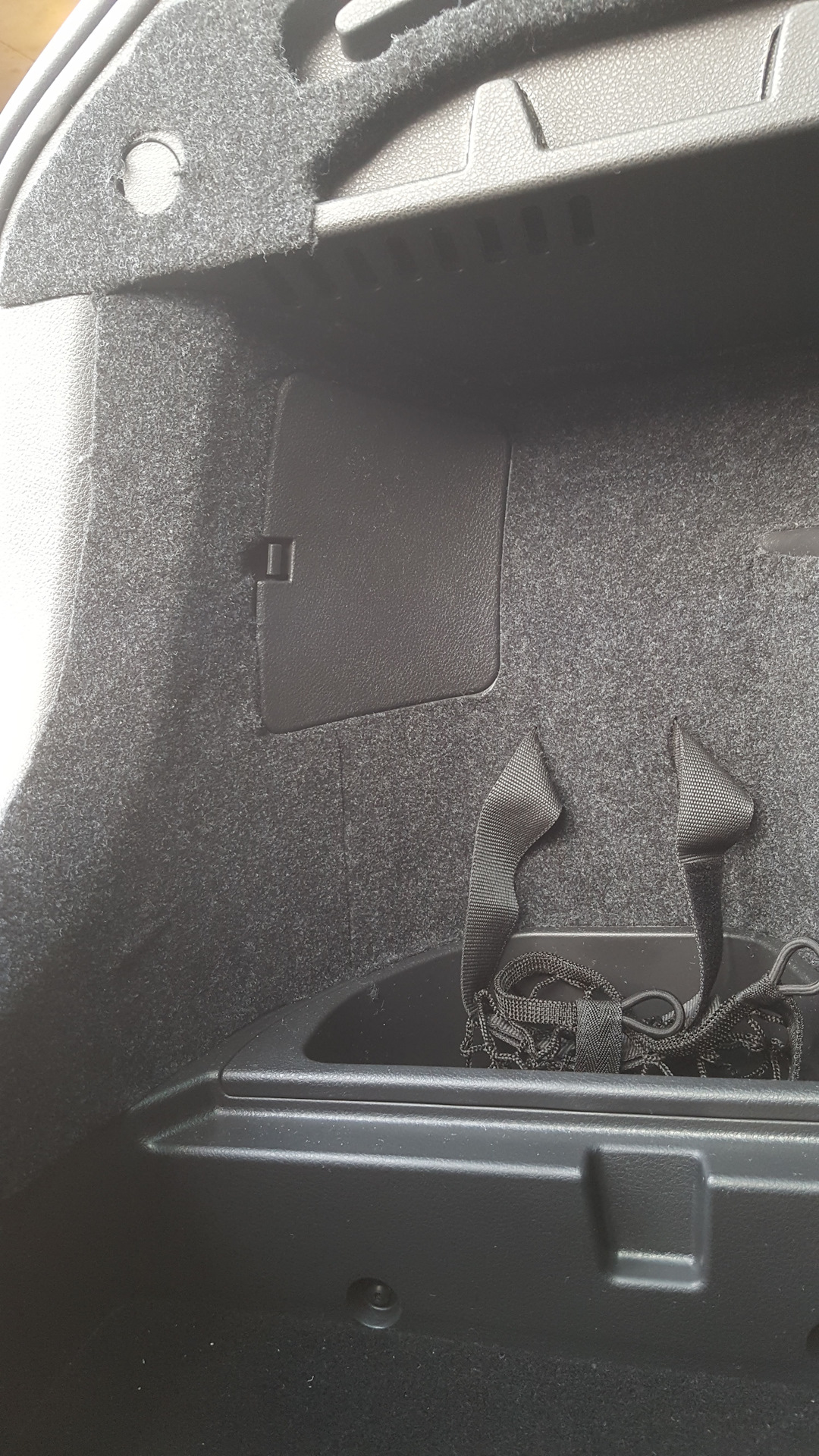

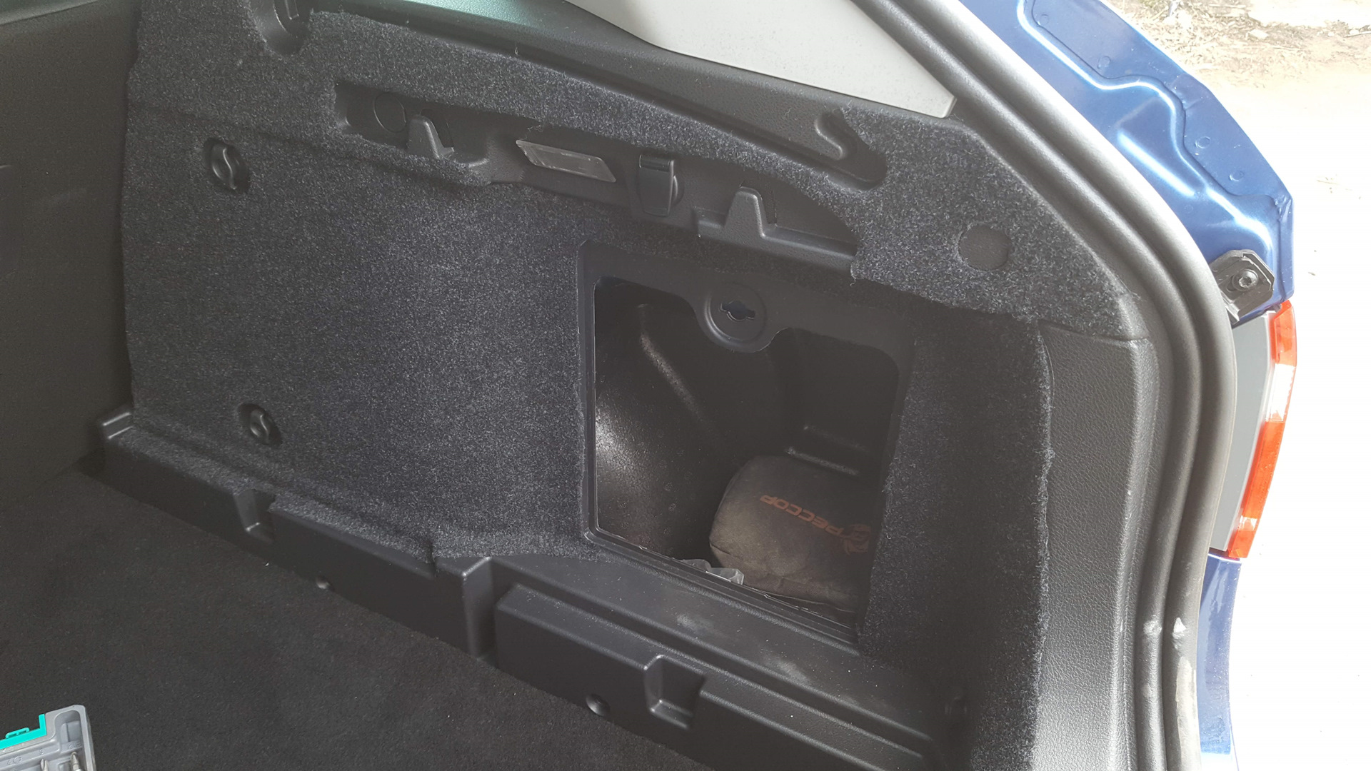

По работе приходится перевозить в багажнике инструмент комплектующие и прочее барахло.В калине у меня багажник был с завода обшит мягким карпетом который стойко переносил перевозку ящиков, чемоданов, железок и пластмассок.В этом же багажнике пластик который боится прикосновений.Было решено обклеить его самоклеящимся карпетом.

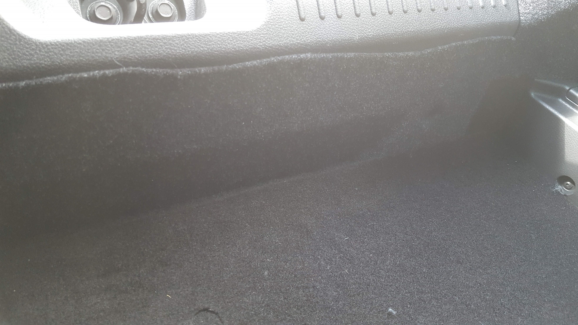

Купил 1 погонный метр 1,5 метрового карпета.Работал с этим материалом в первый раз.Что из этого получится слабо представлял.В итоге результатом в целом доволен.

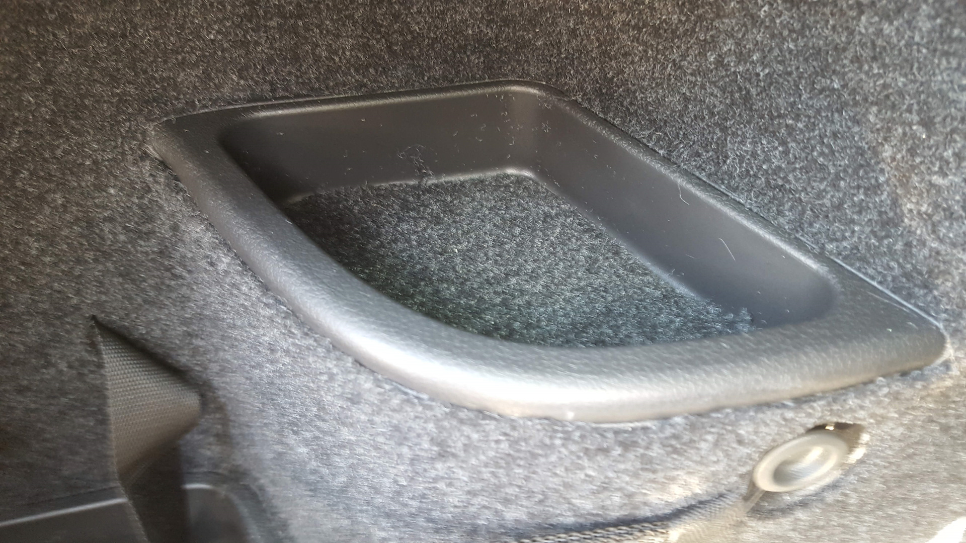

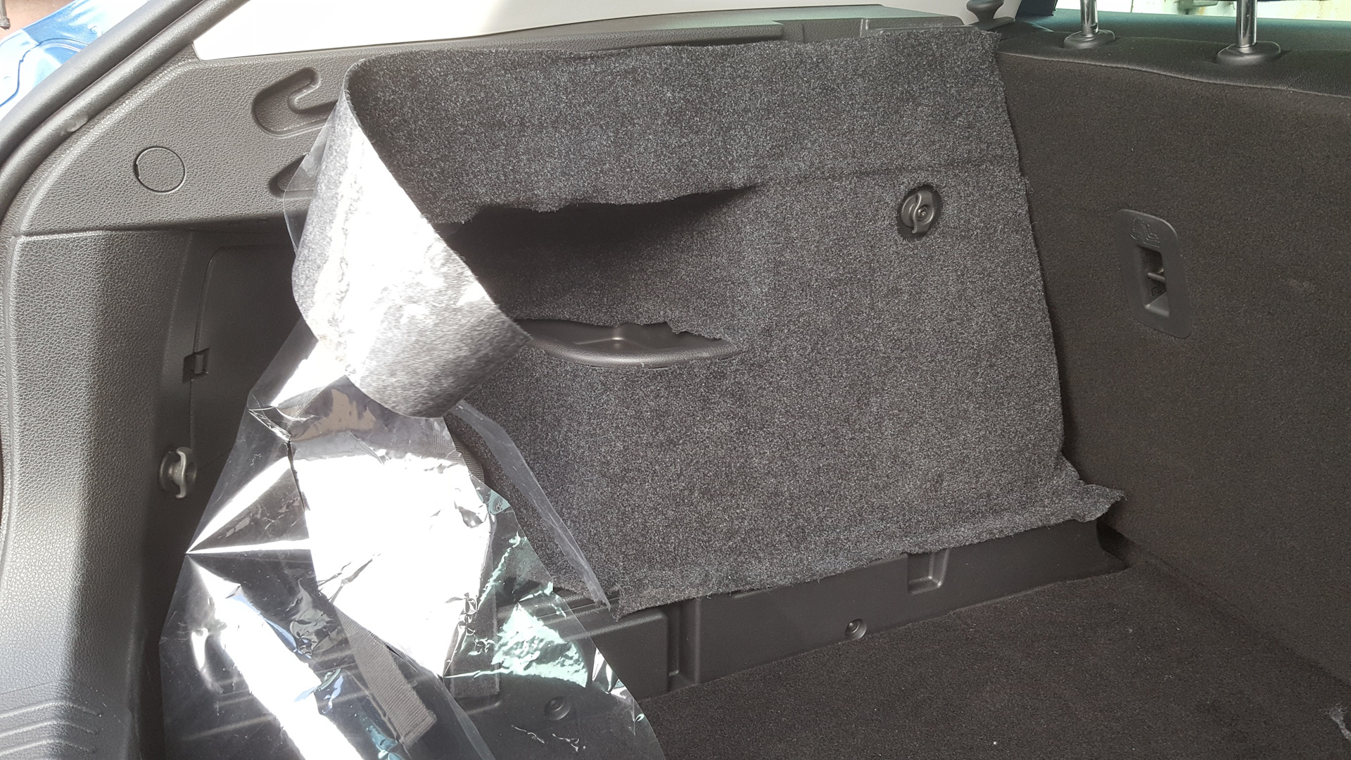

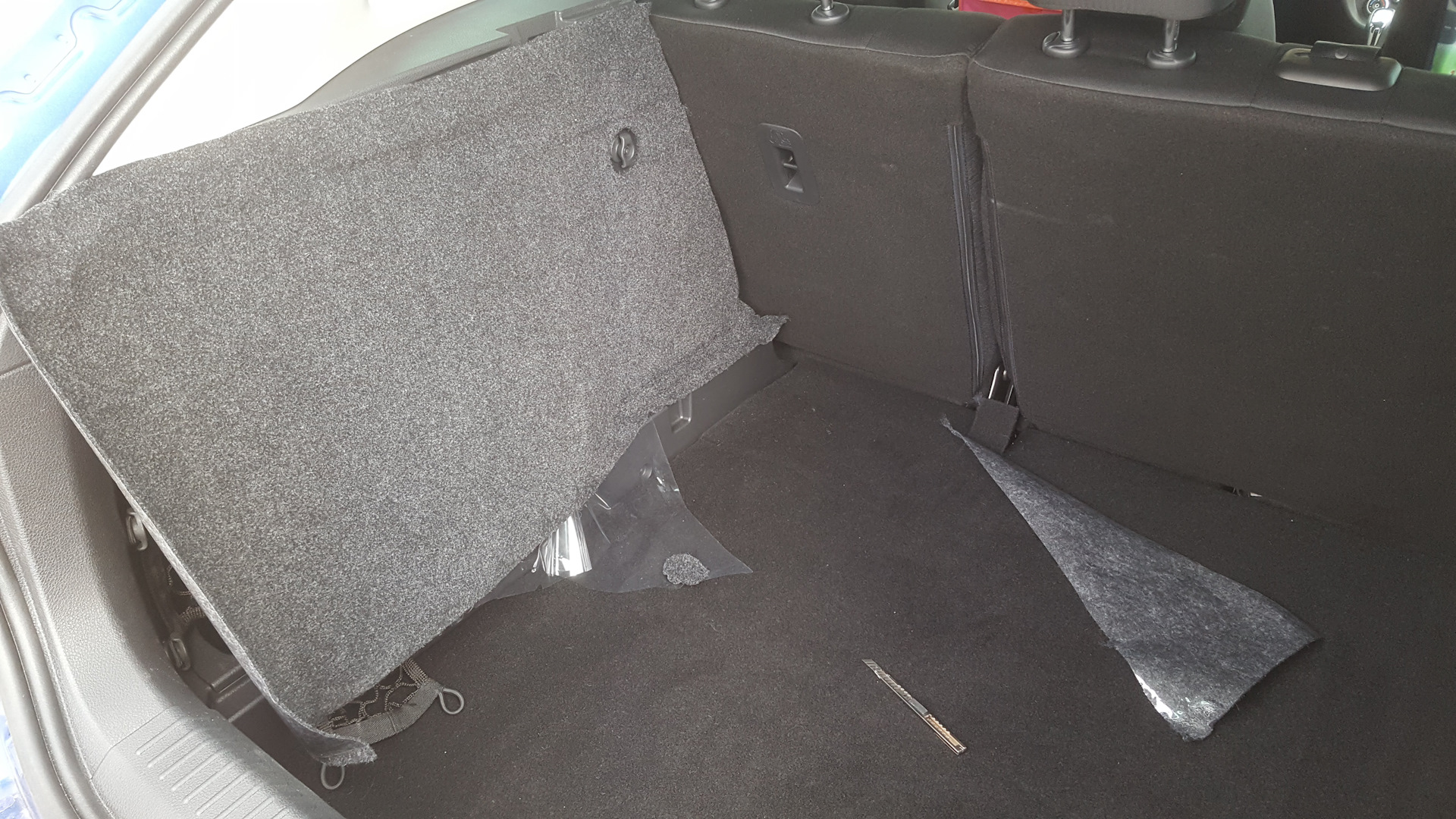

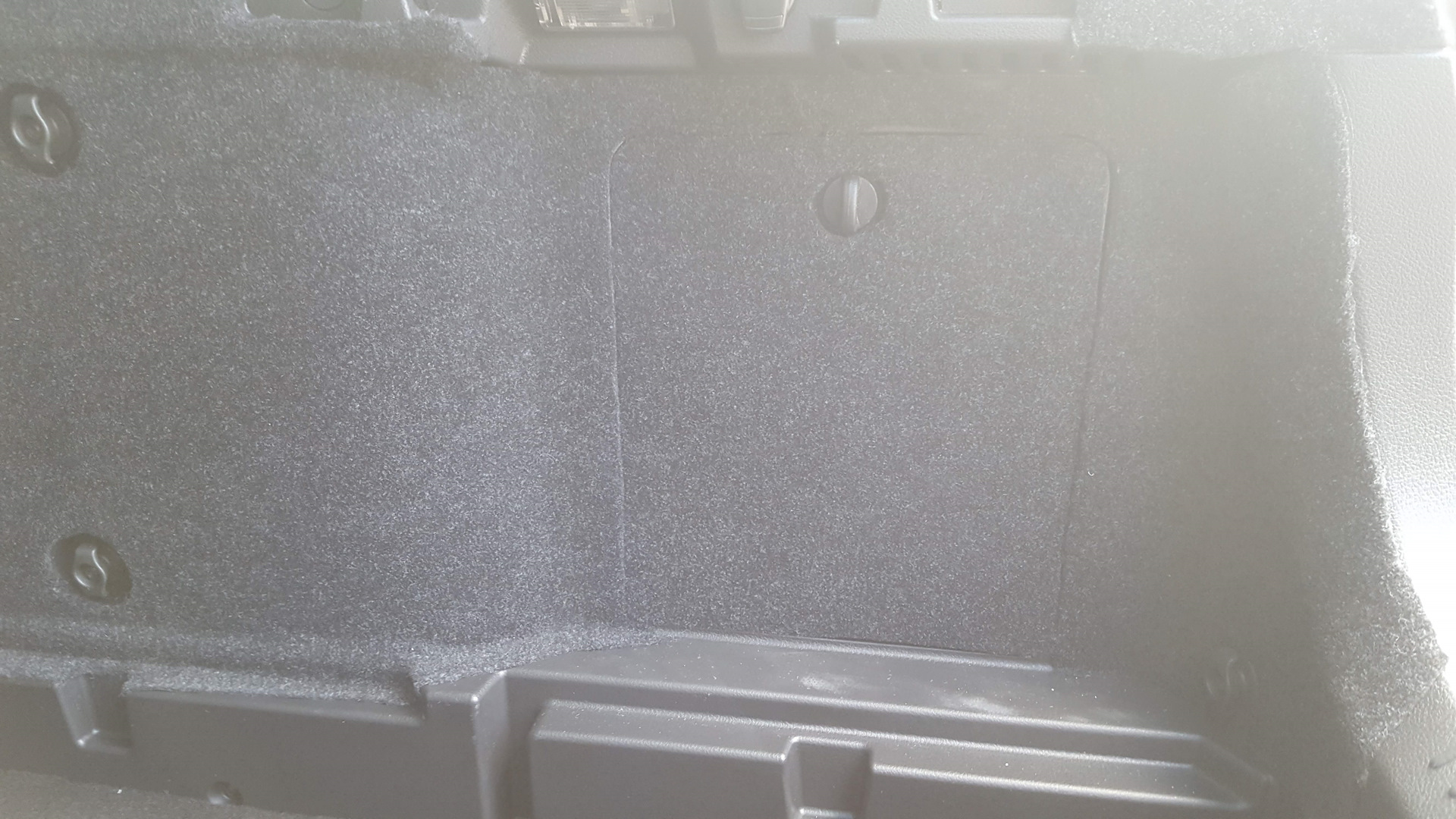

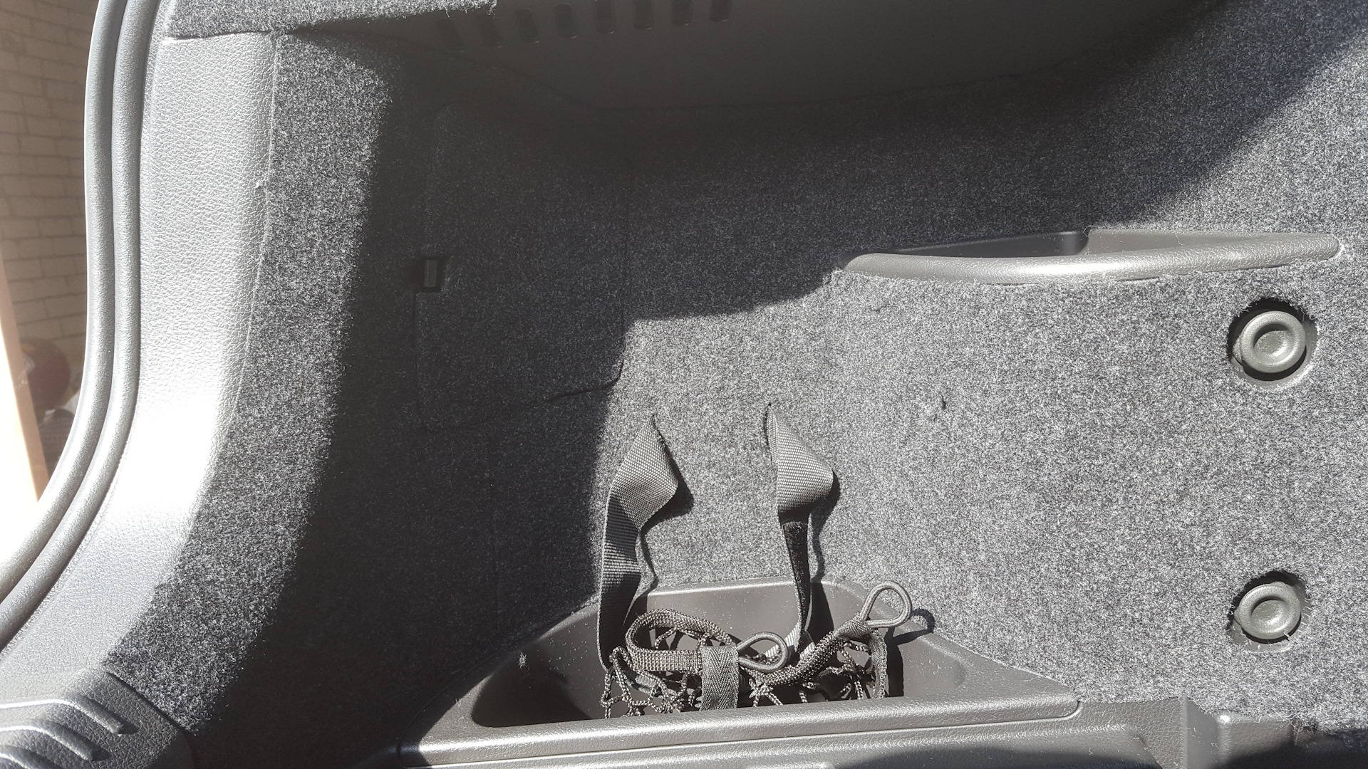

К сожалению пластик все же страдал от подрезки карпета острым ножом.Хоть и старался делать все по возможности аккуратно, но нож все равно проходил по пластику.

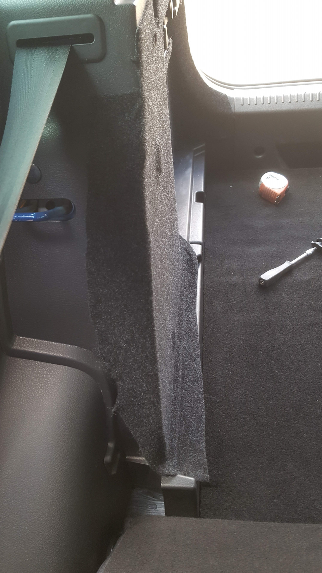

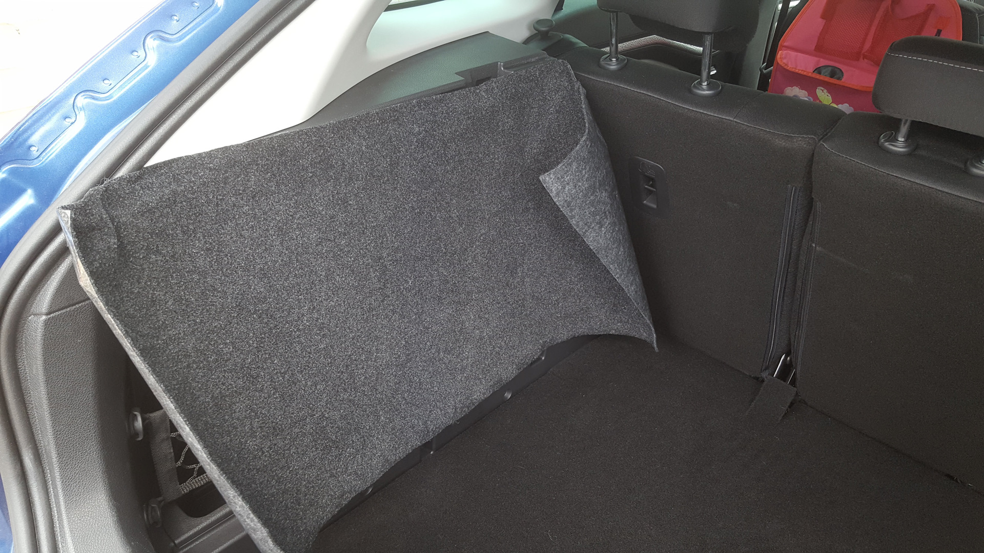

Главное перед началом наклейки приложить отрез и понятьвсе ли места перекрываются.Сейчас, делай бы я это повторно, оклеил бы чуть по другому.загибал бы отрез за заднее сиденье(так я сделал только на правом борту), резал бы карпет не на три куска 0,5*1, а на два куска 1*1,5.Это позволило бы делать меньше стыков.

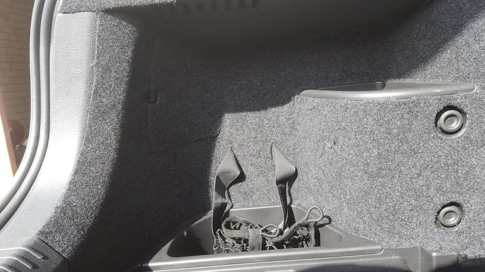

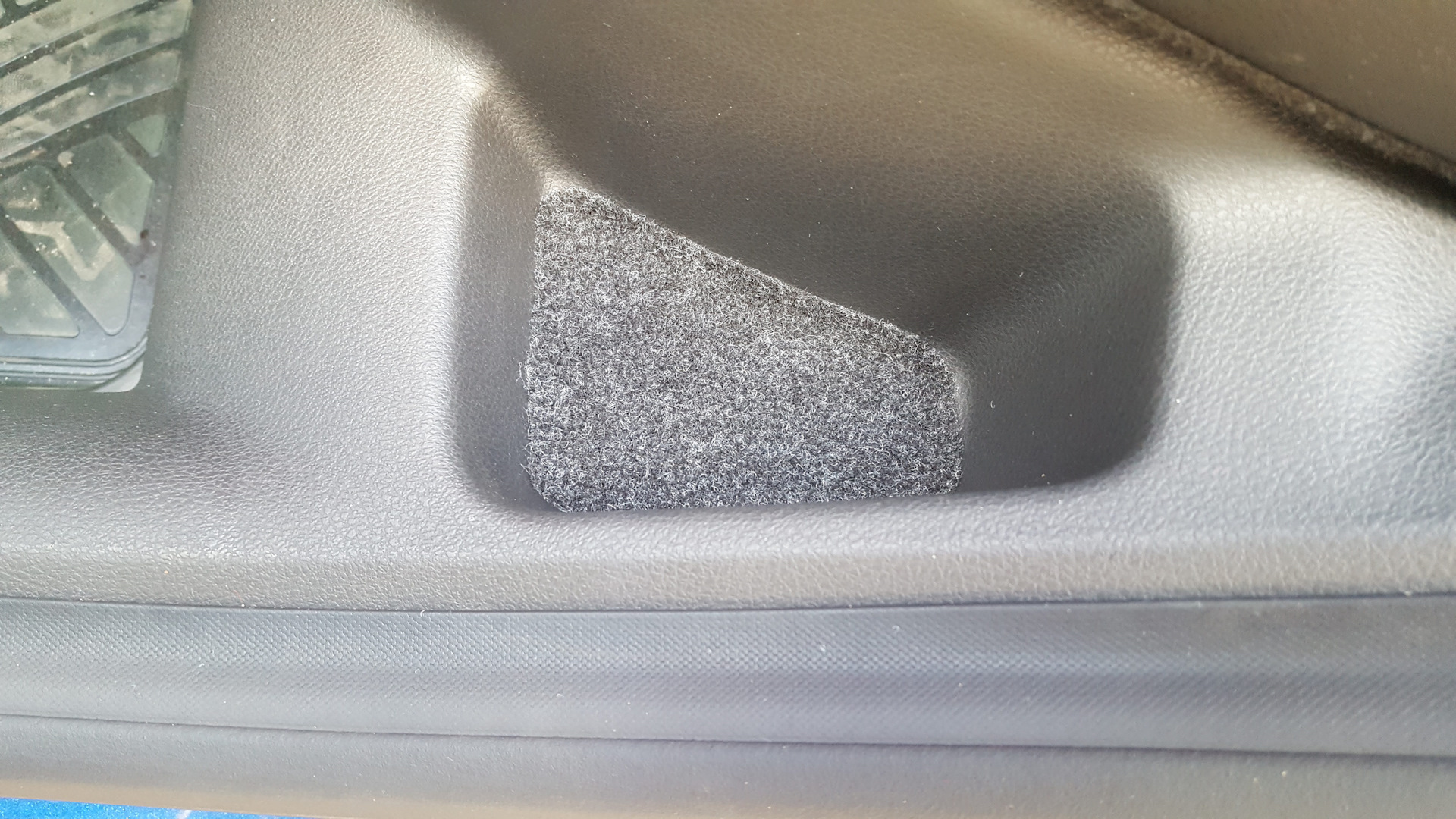

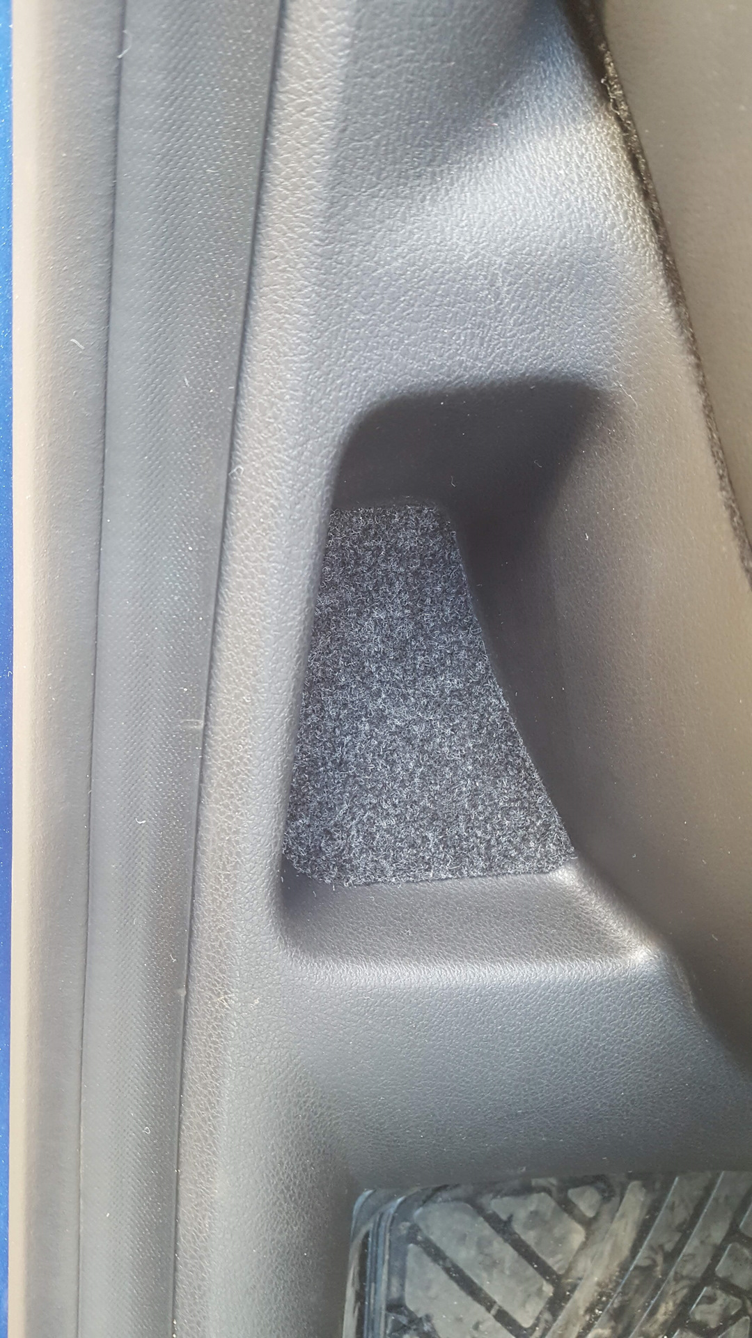

Обрезки карпета вклеил в ниши у задних сидений.Остался еще небольшой отрез.Куда его пустить не придумал.
В мыслях купить еще карпета и оклеить платик крышки багажника.По калине знаю, что страдает она не меньше бортов.Там она была тоже пластиковая.
Еще думаю оклеить бока тунеля у водителя и пассажира.Но это еще под вопросом.

Тоже недавно психанул и оклеил боковушки. Был, правда, у меня обычный карпет. Так я его на 88-й клей прифигачил. Ох, и надышался я этого зелья! Зато все получилось. Тоже делал, не снимая, по месту. Сразу прилепил сеточку, оставшуюся от предыдущего авто, на правую сторону. Теперь имею два кармана с сетками! 😉

Самоклеящийся карпет.Клейкий слой очень липкий, но при этом при необходимости без следов отклеивается.

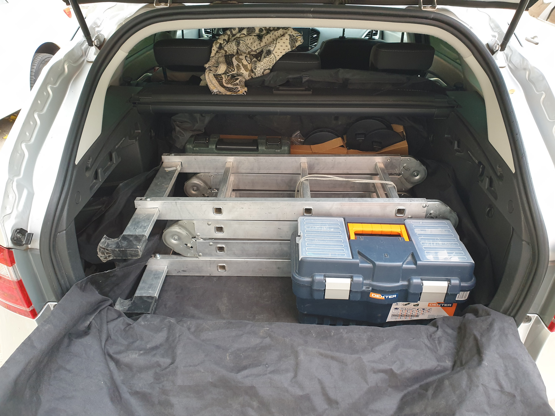

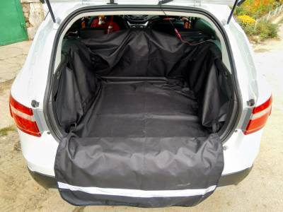

Как вариант — накидка в багажник.
Её в любой момент можно вынуть и постирать ))
Тоже думал про такую накидку, но пришел к выводу, что это жутко неудобный кусок тряпки.По поводу пылесборника-материал сам по себе тонкий.Он не будет впитывать много пыли.На калине был толще и то проблем не было с пылью-грязью.Пропылесосить раз в полгода и всё.По крайней мере объем багажника остается целым и доступным, в отличии от накидки.
Ну хз, смотри сам. Мне наоборот удобнее, вытащил и постирал ее. У меня пес в багажнике ездит, поэтому самый лучший вариант именно такой
