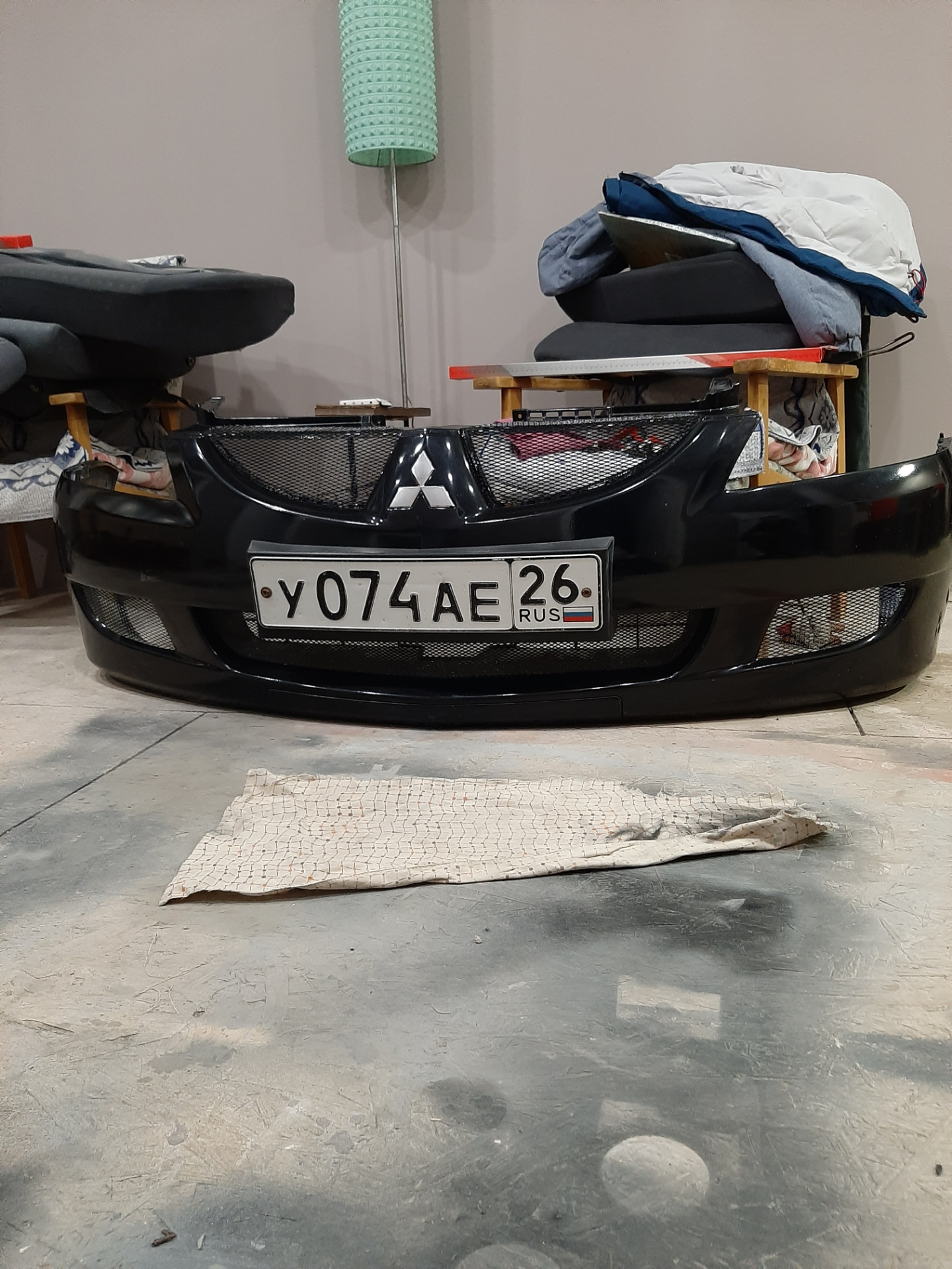

Всем привет!Пока ребята разбирались и боролись с порогами…мы реанимировать бампер за копейки как могли))))Убрали заводские старые решётки с с частичной хромовой окантовкой и туманки с треснутыми стёклами.Надеюсь в дальнейшем его поменять на рестайл.Ну а пока так.:)
Комментарии 3
Что за сетка?Сложно закрепить?
Листы продаются в магазинах автозапчастей…1 метр на 40 сантиметров где то.Точно не скажу…стоимость 450 рублей.Обычно её тоже ставят как дополнительную изнутри бампера у кого свои решётки крупные и при езде пропускают всяких бабочек да жуков с мошками. Чтобы не забивался радиатор.Верхние решётки вырезал по заводским но с запасом На заводских только выступы которые проходят в отверстия бампера и защелкиваются.А мы оставили на своих сетках в этих же местах полоски которые входят в отверстия бампера и загибаются. вот и всё.Фото что то не подумал сделать.Нижние решетки крепятся саморезами в отлитые заводские крепления на бампере.Со сложностями не сталкнулись:)
