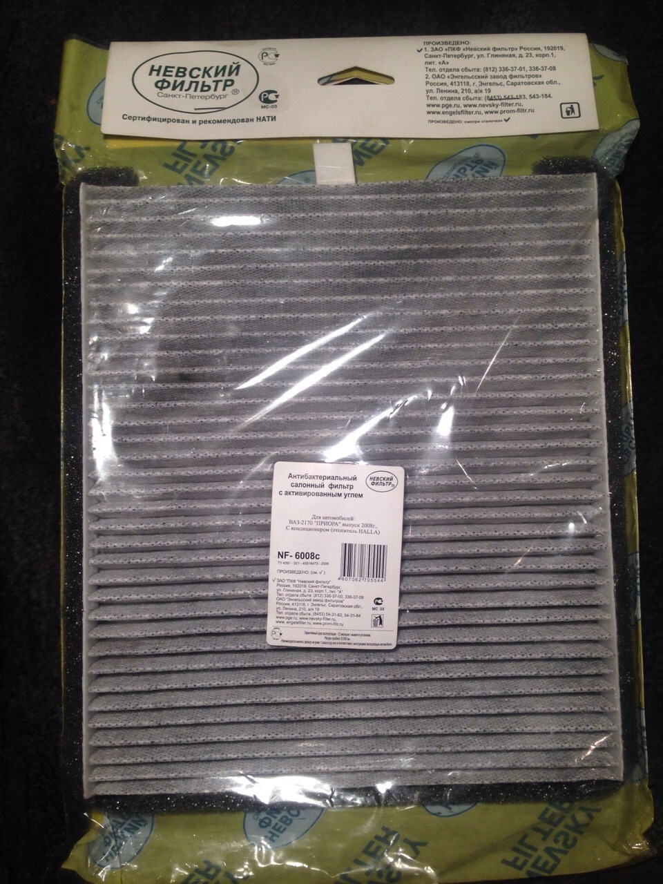

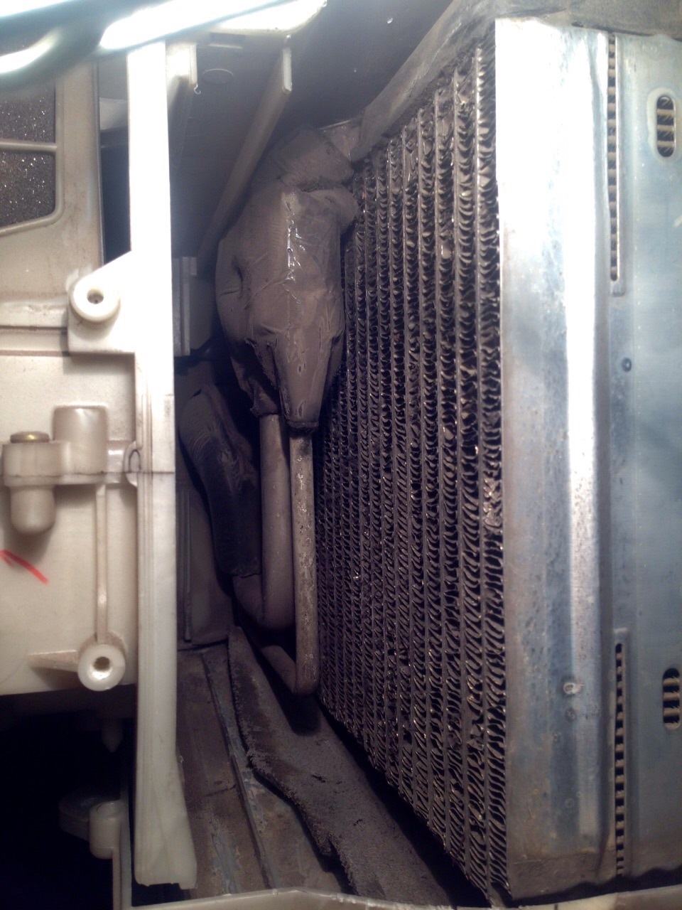

На самом деле и не собирался выкладывать эту процедуру в БЖ, так как дело довольно легкое и можно сделать это за кротчайшее время. Но то что я там обнаружил возле радиатора кондиционера меня, мягко говоря удивило!
Конечно я предполагал что обнаружу там мусор в каком-то количестве, но такого точно не ожидал увидеть!
Как раз для этой процедуры захватил из дома пылесос, и включив его скреб длинным ножом с радиатора всю эту нечесть.

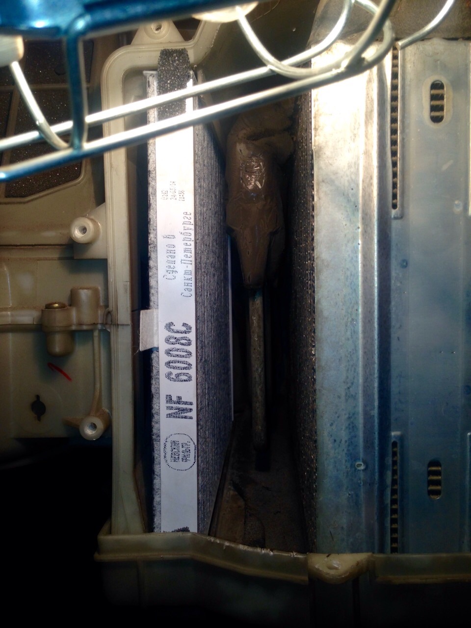

Ранее уже был куплен фильтр от таз 2170, которого и поставил
Конечно же после такой чистки из дефлекторов начал дуть горячий воздух, в чем раньше и нуждался. Теперь доволен температурой в салоне)

Доброго времени суток всем!Фильтр (оригинал из двух половинок) был куплен давно (ещё под 90 Mark II), кто знает, подскажите, на Chaser 100 рестайл встанет?Собираюсь на следующей неделе залезть туда. Может сразу от приоры приобрести, по примеру автора?И ещё, кто какими антибактериальными средствами пользавался для кондеев?Чтобы сильно не воняло, в авто ездит маленькая Пассажирка.Всем спасибо, заранее, за советы!
Скорее там разницы нет, и салонный фильтр и кондер тот же. . должен стать как родной!
а насчет антибактериального средства можете у продавца в магазине посоветоваться!
А меня вот недавно на СТО заверили что, на моем чайнике нет фильтра салонного… мол у коонструкторов не бывает…до сих пор в недоумении (и не в настроении) хожу, на наших жигулях, приорах и т.д. есть, а на чайзере нету…(((((((((
В смысле фильтра салонного. ничего страшного, у нас у многих нету, будто не предусмотрено. Но ставится запросто, и вы поставьте!

Вскрывать только бардачок, снимается быстро а за ней вскрыть белую штуковину где находится радиатор кондера. . вот!

Год назад я зкакзывал на экзисте за 500р примерно LynxAuto угольный из двух половинок состоит, пришло быстро 3-4 дня. и помимо этого еще полно было всяких других… номер: 88508-22020
правда курс доллара тогда был… А от приоры сколько стоит?
1200тенге, около 350 рублей.
Можно по точнее от чего фильтр?
От Лада приоры с кондиционером!
И как встает?
5emey4anin
Марку напиши пожалуйста
NF6008c, встает как родной! Похоже что инженеры ваза просто взяли и скопировали у jdm)

Нихера себе… Надо и свою печку вскрыть, а то у меня тоже дует недостаточно горячий воздух по сравнению с печкой кента. Кажется, что у меня там будет такая же картиная…
Может быть, а если это не поможет, то дело может быть в радиаторе печки, который находится в центральной части под торпедой.
Торпеду не очень хочется снимать)
можно ведь и не снимая почистить, я так делал осенью в автосервисе, 6тыс тенге обошлось. под капотом втыкают два шланга от моторчика, смывается химикатом по много раз через радиатор печки.

Я от Аристы угольный ставил, подрезал с верху пару линий и всё.

На 90 и 100 кузовах фильтр салона — опция. Если ставят, то снизу делают прорезь и закрывают крышкой. Через нее потом и меняешь, чтоб бордак не снимать. Но там 2 маленьких фильтра вставлять тогда приходится.
Вот оно что) на моем прошлом 90ом тоже не было и бардак там получается при разборе, а на сотом чае все быстро и гораздо легче!
