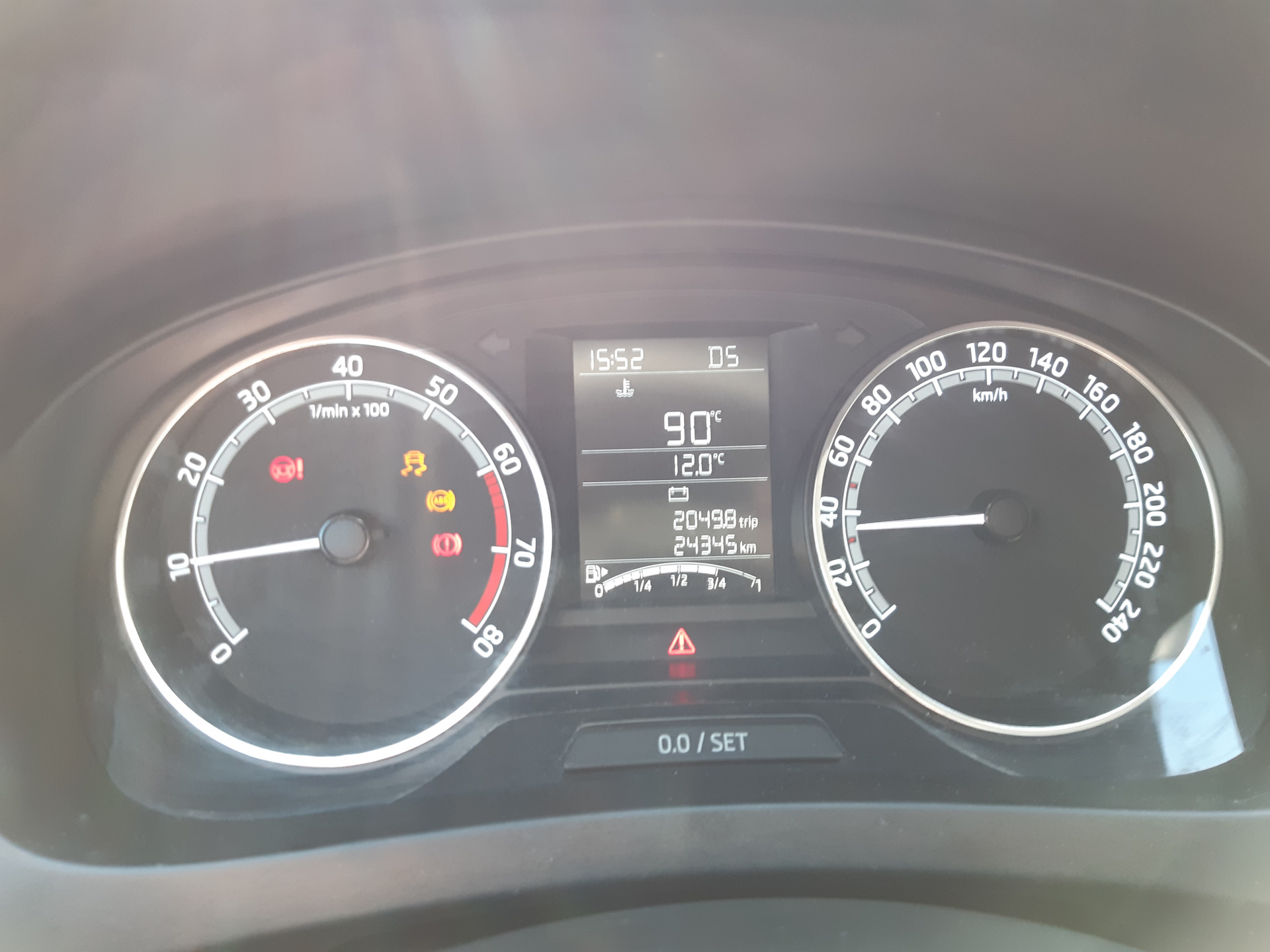

Наконец, настала весна, все потеплело, можно проверять, что хотел!) Маршрут решил выбрать от выезда из Екатеринбурга, где Строй-Арсенал и до 250 км, так как решил убить двух зайцев: осуществить тест и посмотреть новый 4-х полосный участок (240-250 км) трассы Екатеринбург-Тюмень. Об открытии этого участка нигде в новостях почему-то не написали от слова совсем, хотя на гуглокартах он уже обозначен как 4-полосный. А сам же маршрут идет через Белоярский, Богданович и Пышму, компенсируя то, что я не из города начал маршрут, а с выезда.

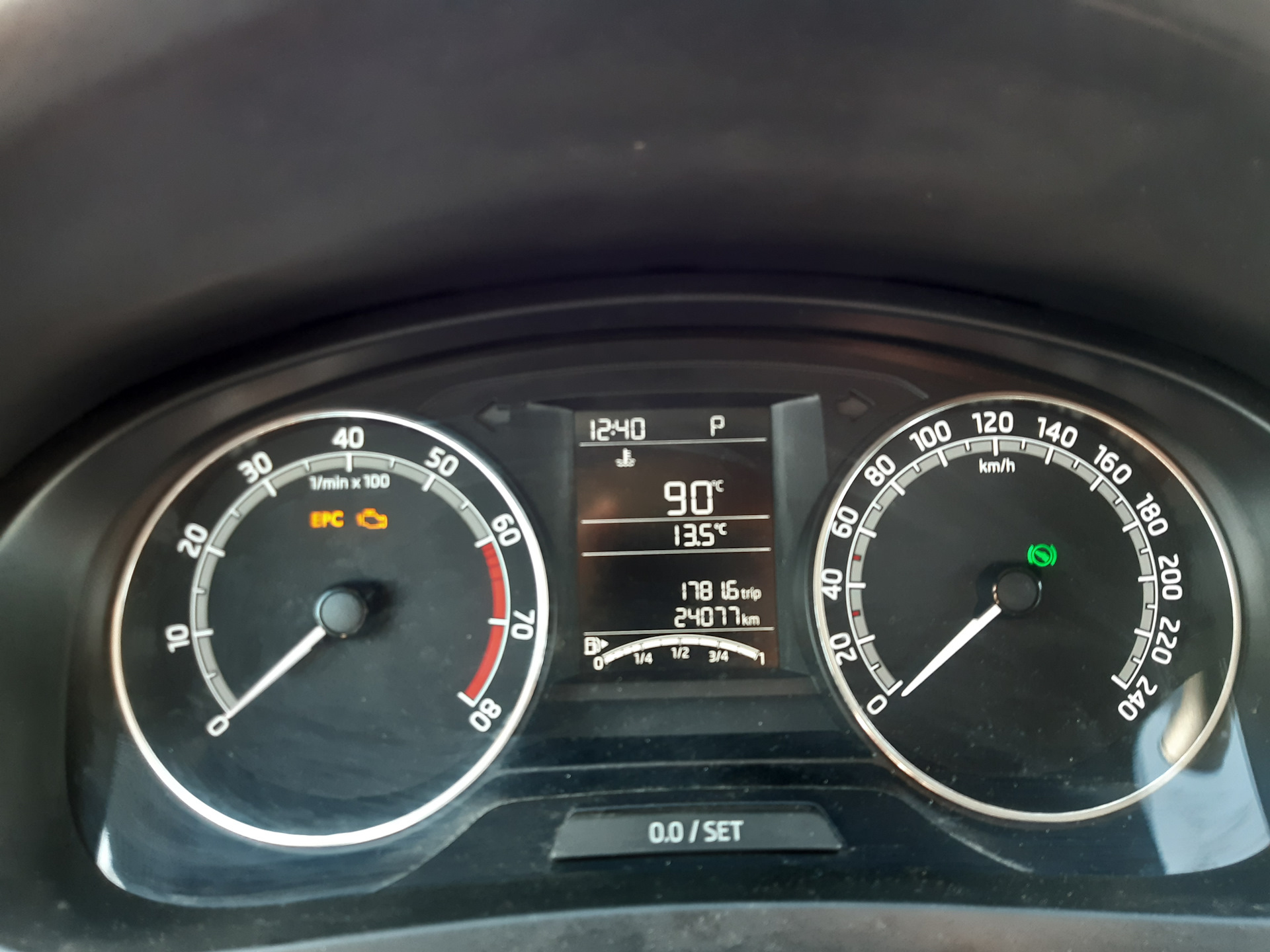

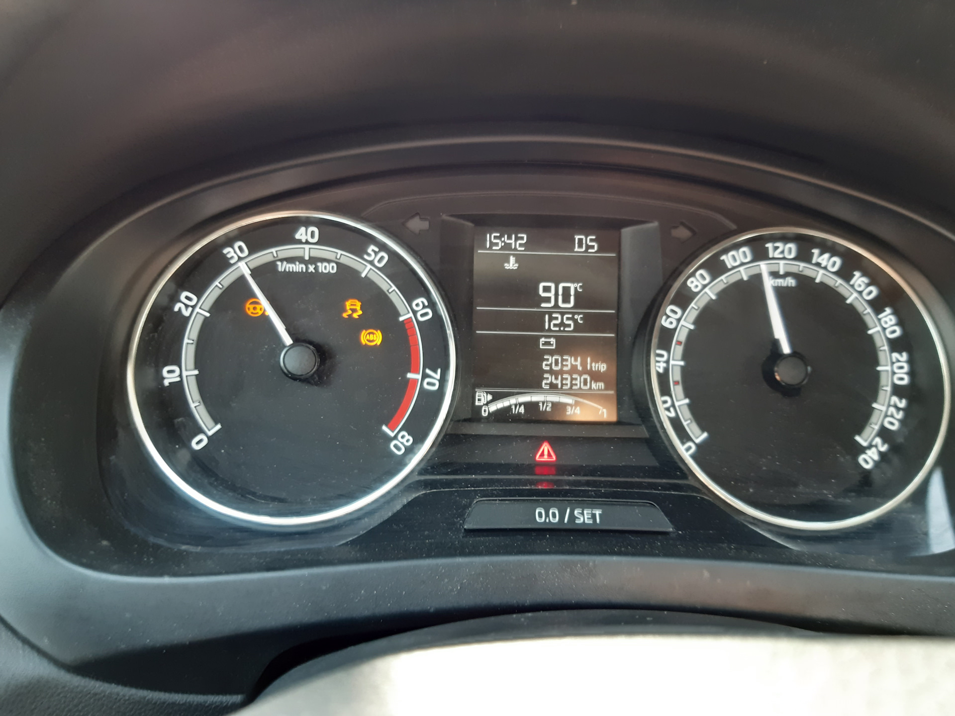

И так, отключил генератор, завел машину на стоянке Строй-арсенала, тест начался! Погода ясная, заранее залит полный бак (чтобы не глушить машину), запасной аккумулятор с проводами есть (аккумулятор одолжил у друга), все что можно, тоже выключил, даже магнитолу. Проехал сначала черту в 30 км (над которой так радостно прыгал лысый хрен из Гаража 54), потом в 103 км (над которой тоже радостно прыгал лысый), Шкода уверенно чувствует. А я тем временем мысленно угораю над лысым)) Дальше проскакиваю 150 км, все без вопросов. Наконец на 193 км на дисплее загорается-таки лампа аккумулятора! А я думал, что ее вовсе не предусмотрено в Рапиде, так как ее нет непосредственно как отдельной лампочки. Примечательно еще и то, что она зажглась, когда я на минуту врубил фары перед постом ДПС, и уже больше не гасла) Вот так по-подлому она загорается: не сразу, а только когда просядет напряжение, когда сколько-то уже успеешь потратить.

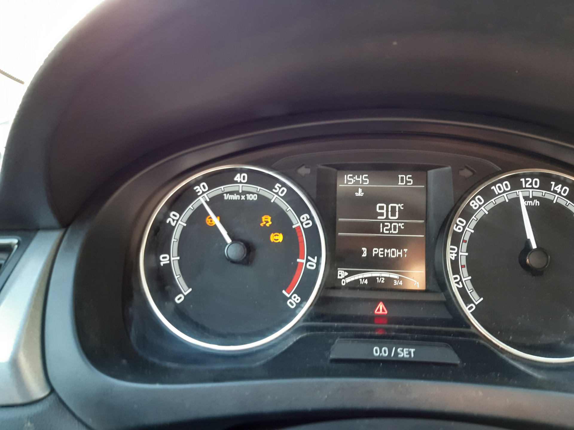

Тем временем можно было бы уже и обратно разворачиваться, так как стало ясно, что аккумулятор уже перевалил свой экватор. Но до заветного участка 240-250 км я не доехал, а значит еду дальше! До участка аккумулятор благополучно довез, и я здесь сделаю небольшое лирическое отступление. Участок расширить-то расширили, но без души. Во-первых сделали иной разделитель (тип Нью-Джерси) которое контрастирует с соседним таким же 10 км участком, где обычное металлическое ограждение. Во-вторых зачем-то "сожрали" обочину ограждением, не остановиться. В-третьих, не нарисована разметка. Меня здорово разочаровала такая работа(( Также добавлю, что дальше расширяют участок 220-240 км, что радует.
Полюбовавшись на стройку, двинулся обратно, а Шкода все еще едет)) Наконец, ровно на 250 км начали зажигаться лампы. Сначала зажигается лампа ЭУР желтым цветом, через 3 км лампы АБС и подушек. На дисплее появляется настойчивое сообщение, что срочно в ремонт. Также пропадает 6-я передача, поэтому сбрасываю ниже 110 км/ч скорость, чтобы двигатель не орал. К слову, в "За рулем" писали, что инжекторная машина глохнет без предупреждений, не пропуская вспышки. Но эта ваз-2109 из 2001 года еще не имела таких "индикаторов", как АБС и подушки безопасности. А более поздние машины уже их получили и тут уже можно предвидеть финал. И вот долгожданный финал наступает: еще через 12 км желтая лампа ЭУР сменяется красной, машина теряет скорость, но продолжает ехать на "драйве". И тут еще одно открытие сделал для себя! Оказывается, у всех современных машин так по-подлому устроена электронная педать газа. Она ОТКЛЮЧАЕТСЯ! У машины есть еще силы ехать (то бишь ползти на "драйве"), а электронная педаль не реагирует на нажимания. Машины еще с механической педалью могли дальше ехать, но явно это видно только на автоматических коробках передач. Машина с мкпп просто заглохнет от закрытой дроссельной заслонки и будет казаться, что именно сам аккумулятор потерял силы, а не электронная педаль.
Тем временем остановившись, и увидев, что двигатель молотит как ни в чем не бывало, решил просто подключить генераторный провод, не пуская в ход запасной аккумулятор с проводами. А итоговый результат получился следующим: 268 км. И это, повторюсь, я не включал ни вентилятор, ни магнитолу, ни фары, ни дворники и даже ни разу не глушил! И цифра, с учетом езды через 3 населенных пункта, вполне уже реалистичная. Добавлю, что когда поставил в "паркинг", обратно рычаг кпп уже не двигался, пока я вновь не подключил генератор, вот такая она электроника. И второе — стоило двигателю хотя бы пару минут помолотить, позаряжать аккумулятор, машина заводилась как ни в чем не бывало.
И так, с моего теста были сделаны следующие выводы:
1) Если не тратить попусту энергию, даже современная машина с кучей электроники (включая блок АКПП) проедет точно 250 км, а не 30 км, как утверждал лысый мужик с ютуба. Поэтому не бойтесь остаться с порванным ремнем генератора, до ближайшего сервиса доедете;
2) Электронные педали газа — зло, не только сами по себе жрут электричество, а еще и не дают двигателю полностью выработать заряд. И вообще лично мне непонятно, зачем в принципе дроссельную заслонку электрифицировать, к тросам газа у меня особых претензий не было;
3) Миф, что ездой на аккумуляторе можно его убить, не больше чем миф. Может быть древние Жигули и Москвичи, которые "глубже" вычерпывали аккумулятор, и могли. А современная машина раньше отключится, чем глубоко вычерпает заряд, по аналогии это как невозможно себя до смерти загонять пробежкой, раньше упадешь от усталости. Да и нельзя не учитывать качество аккумуляторов тех лет.
