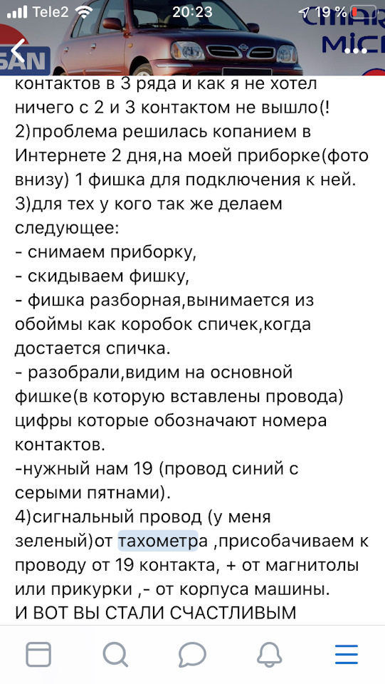

— Приборку с тахометром поставил но почему то обороты не показывает, буду курить формумы

Фокус не удался, у меня 3 фишки
19 пин тахометр на микру 2001 года, на своей ремонтировал
Я взял уже с таким

На счёт приборки, обороны не будут показывать нужно отдельно кидать провод на тахометр. Мне это тоже пристоит, если есть возможность сделай фото куда провод подсоединять под копотом и на приборке
блин, это засада, ну как говорится, ладно, а что остается, пути назад нет :) буду форум курить :) или мучать знакомых электриков ))))

может есть мысли почему у приборке не работает тахометр…поставил от автоматной микры на свою ручную?
