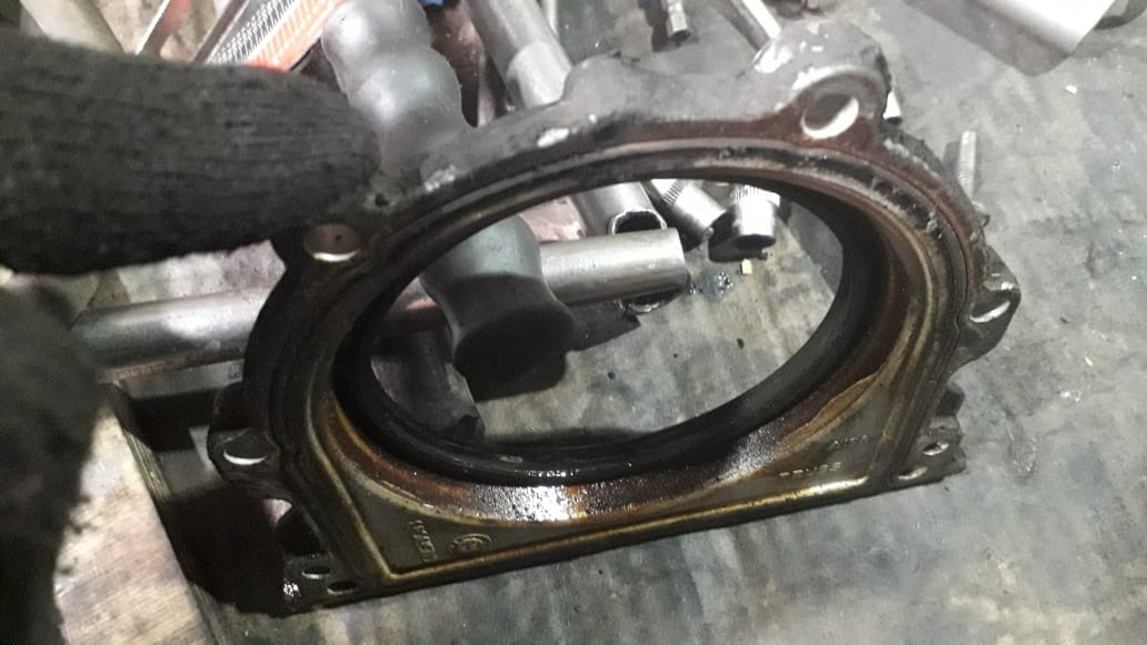

Старая крышка с нестандартным сальником. Он оказался тоньше, чем тот, что подходит по вину.

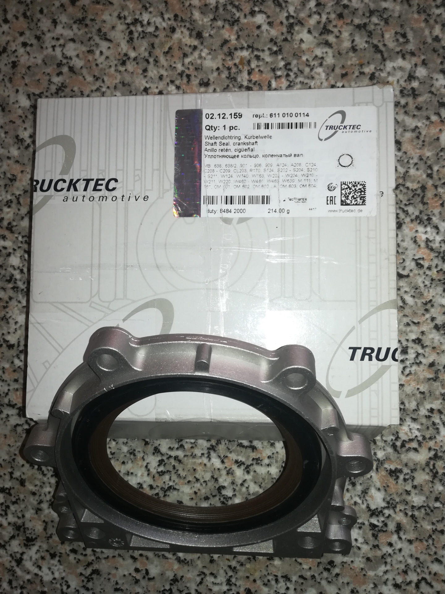

Это новая. При ТО, мы не смогли заменить задний коренной сальник, там стоял сальник нестандартного размера, вместе с крышкой. Пришлось купить новую крышку, вместе с сальником. То есть в старую крышку не установился купленный, новый сальник. Произведено, если смотреть по каталогу, в Германии.

Сальник вырисовывается с той крышки что была. Просто его так не вставишь. Вот и пришлось брать с крышкой.
Сальник впрессовывается, вот он просто и не встает. Покупайте с крышкой

Несовсем ясно, отдельно сальник не подходит к старой крышке, а новая крышка с новым сальников встаёт на ура, это каким образом?

Подошла идеально. Номер сальника совпадает с бензином.
Судя по номеру новой крышки, она с дизеля… 604-й, 605-й и 611-й моторы. Интересно…
На фото видно, что на коробке есть надпись М111.
Увидела. Значит, идентичны они.
У меня была крышка от какого то другого мотора и странное дело, старый, очень тонкий, сальник не пропускал масло. Номера на старой крышке нет.
