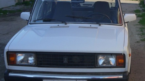

За этот месяц был в сервиспе уже 3 раза:
1. Зависали обороты на полутора тысячах. Лечилось снятием дросселя и прочисткой его карбклинером.
300 р за чистку+80 клинер. Предлагали ещё и модуль холостого хода поменять- я отказался, промыли и его. Пока всё путём.
2. Заехал подтянул болты передних аммортов( нижние, которыми аморты крепятся к кронштейну, видимо при сборке плохо их затянул), а то раскрутились и стучали на кочках+ машина немного плыла.
3. Затроила. Бортовик показал 300 301 304 ошибки- пропуски+пропуски в 1 и четвертом. Проверил- в 1 есть, в 4 искры нет. Поменял высоковольтные провода- вылечил. Как обычно- провод перетерся обо что-то. МОжет, в изоленту их замотать?:) Провода 460+150 работа
