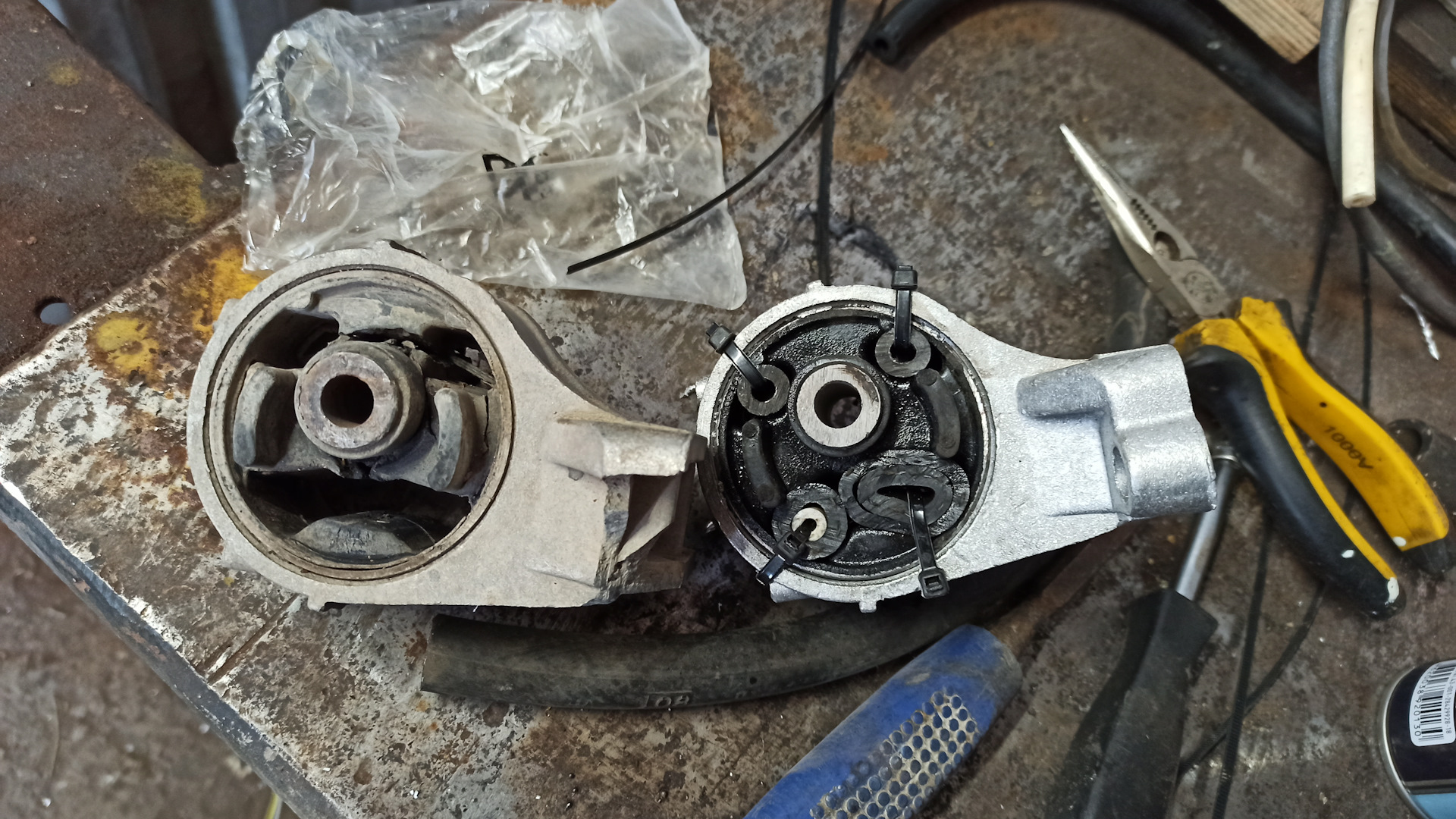

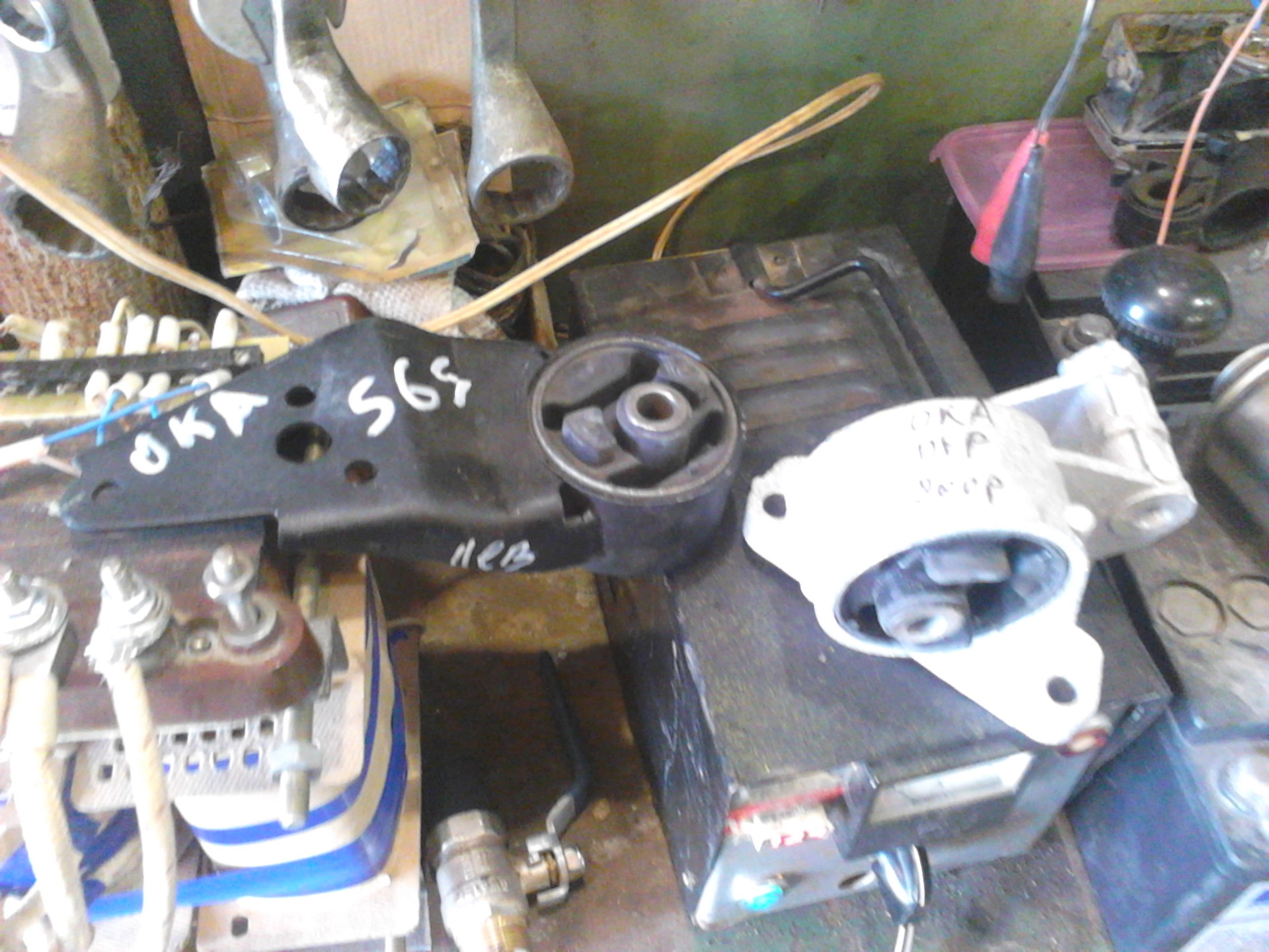

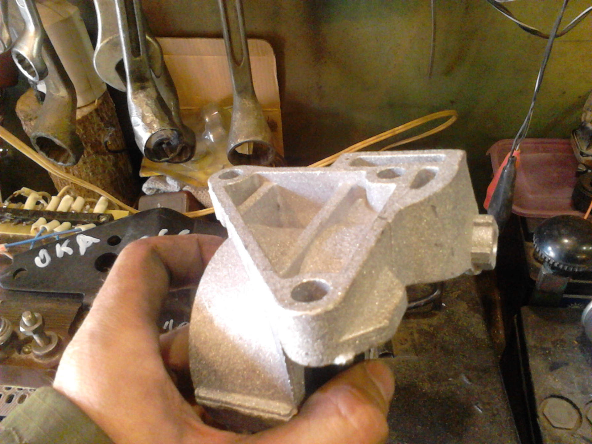

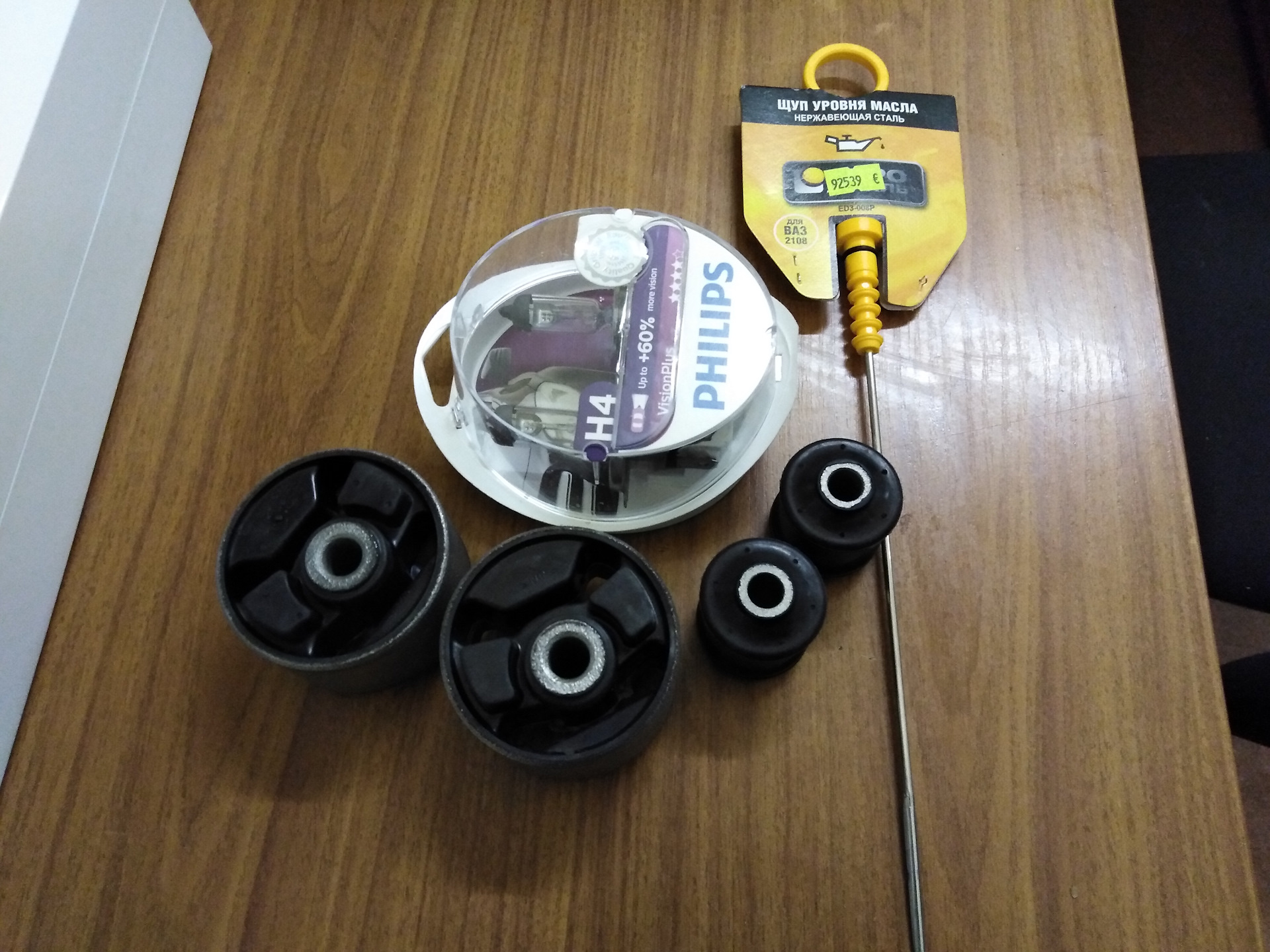

Сами, так сказать, купленные опоры, соответственно 565 рублей и 900 рублей, и ладно, что железная хоть качество нормальное, а силумин просто отвратительное литьё (пардон за качество фото)

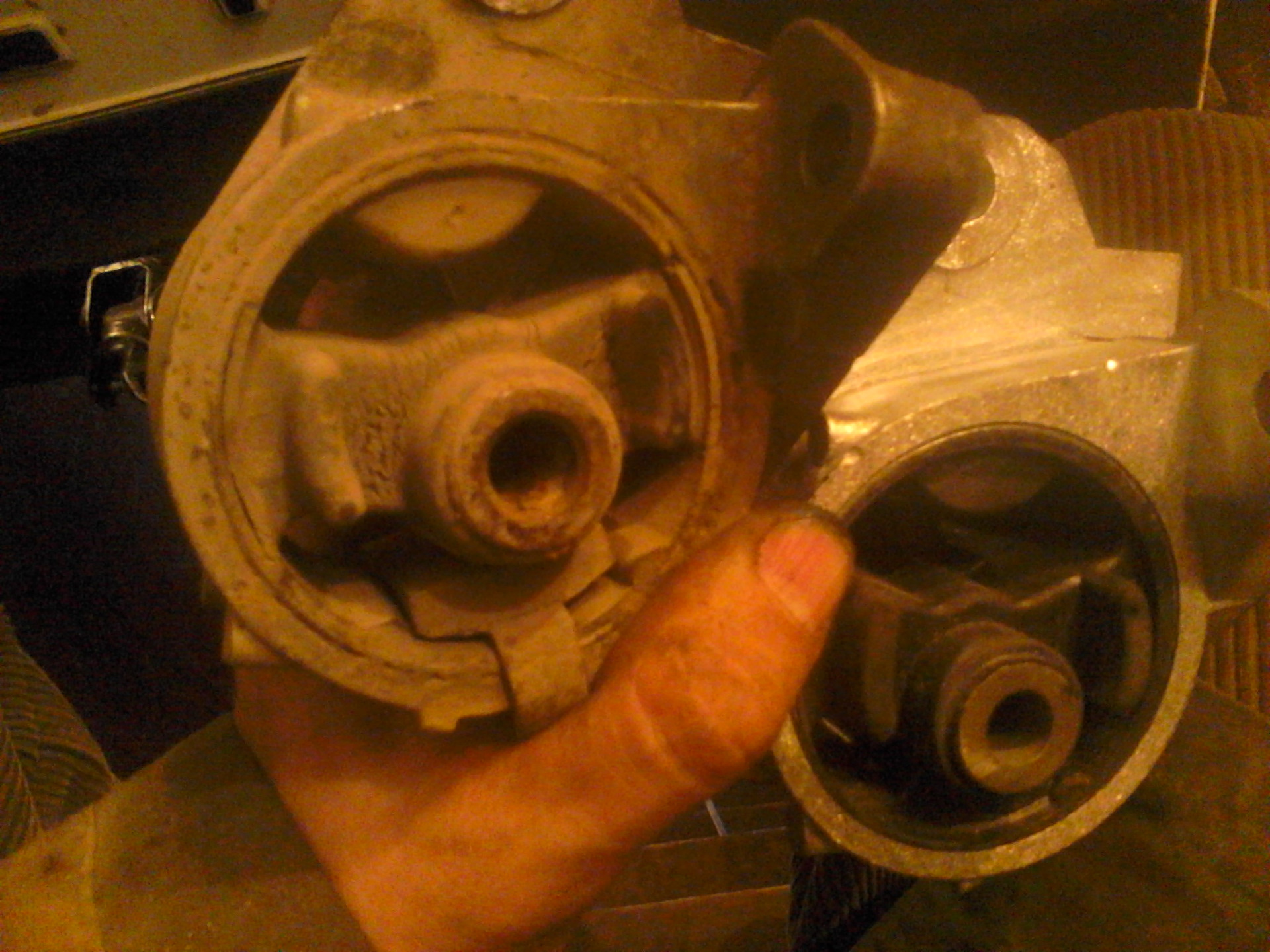

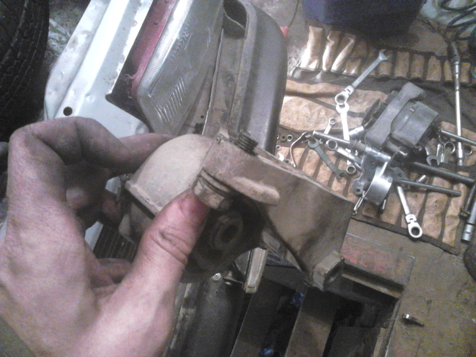

вид ближе, если присмотреться как следует, то можно увидеть структуру как у пенопласта, где тех процесс?

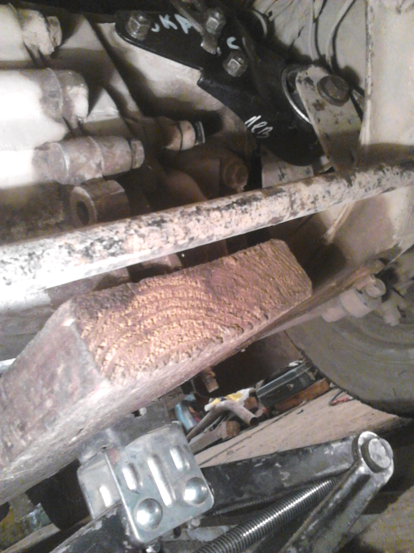

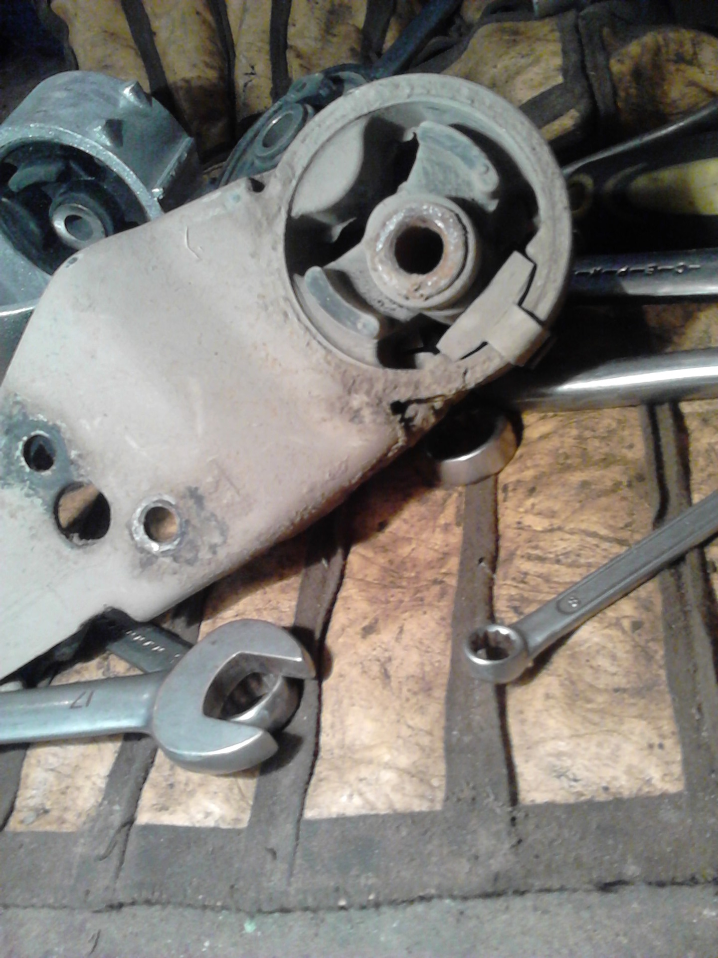

Это сама левая опора, родная с завода, как мне кажется

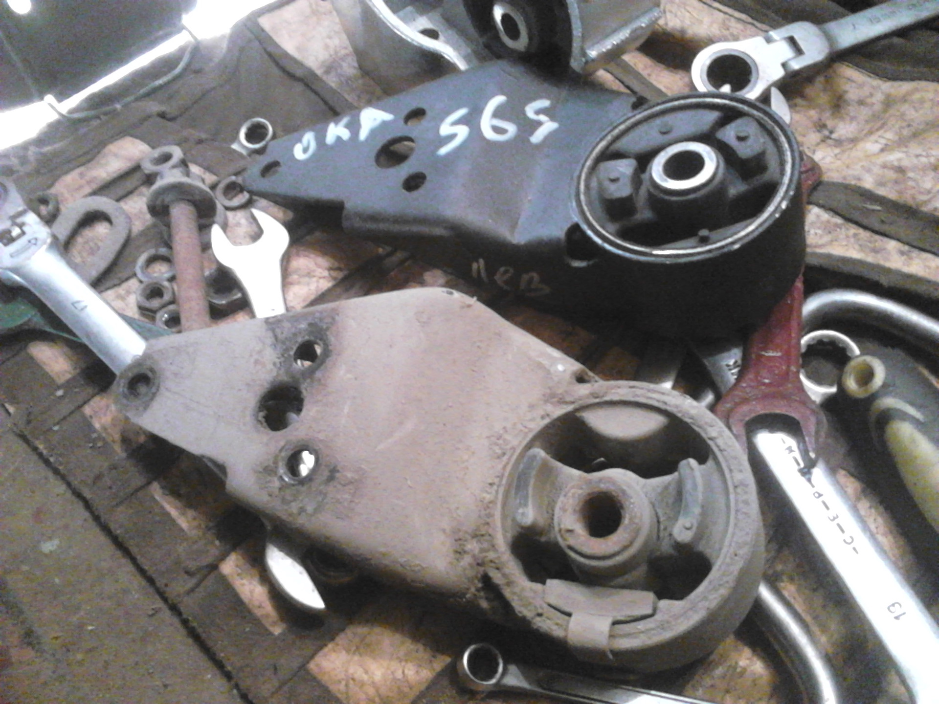

Если присмотреться, то видны небольшие отличия самой формы резины, надеюсь, что производитель не выкинул самую нужную деталь
Резине конечно пришёл конец, она вся потрескалась, просела, стала похожа на марлю

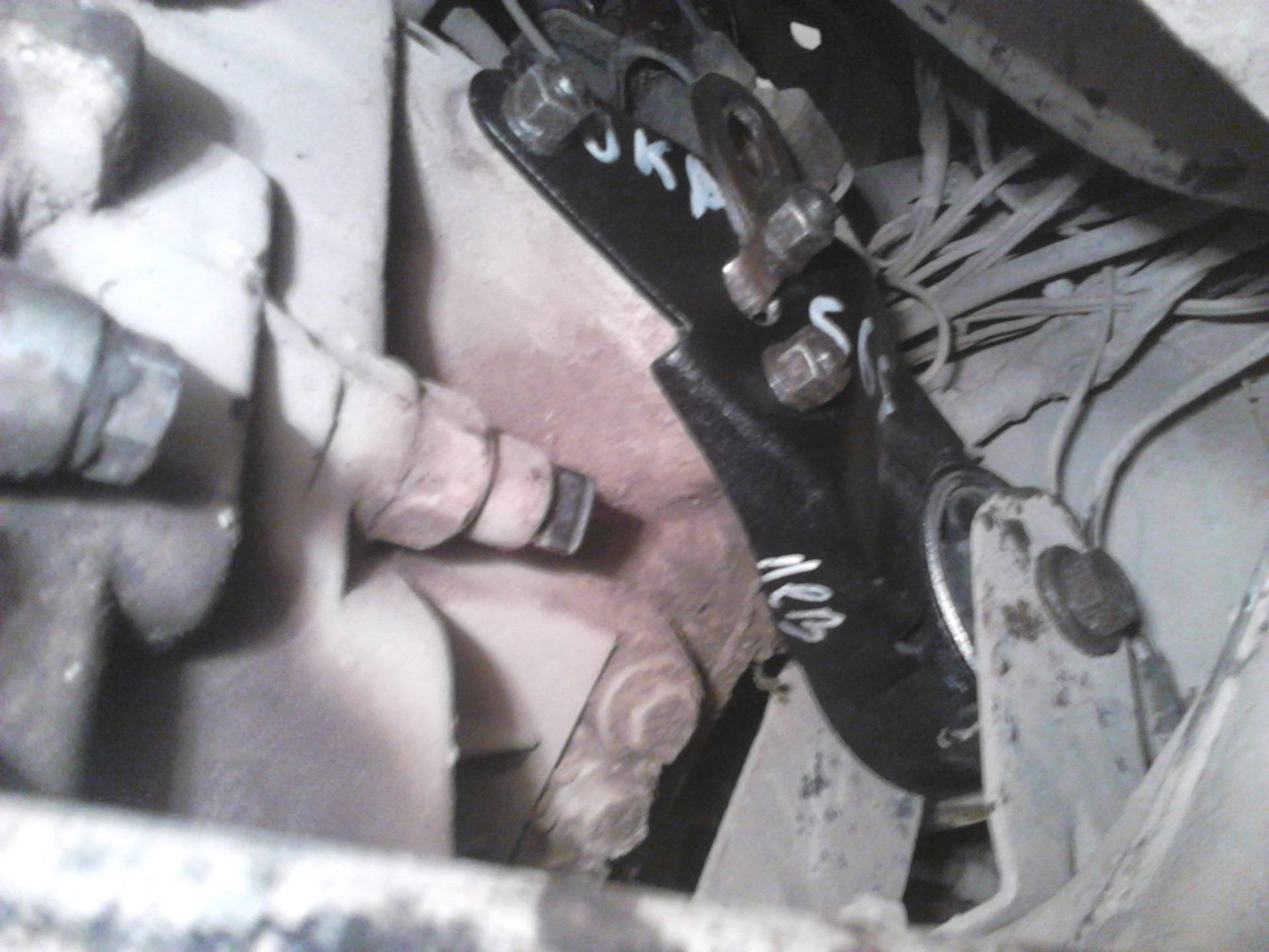

Ну и теперь всё стоит на месте
И ещё одно впечатление, что двигатель стал повыше

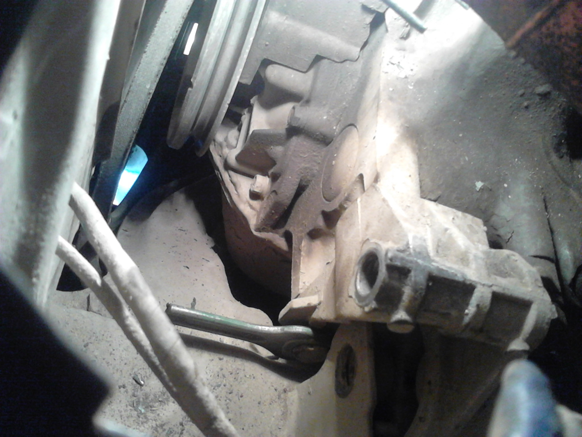

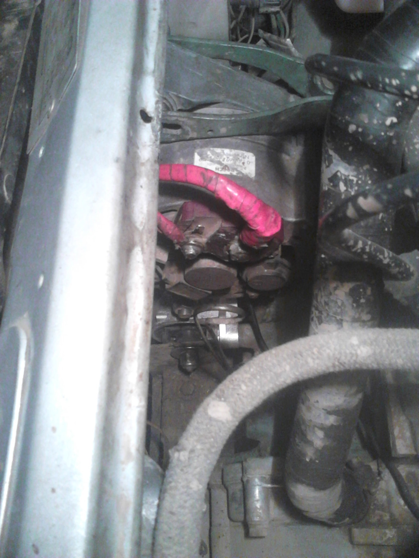

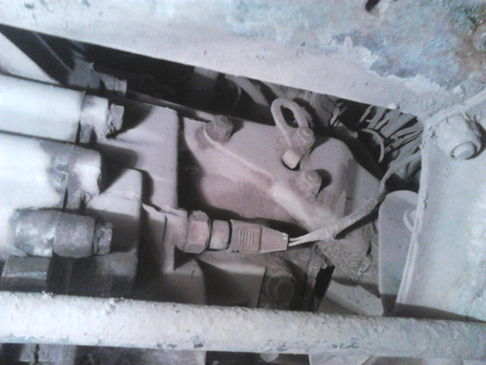

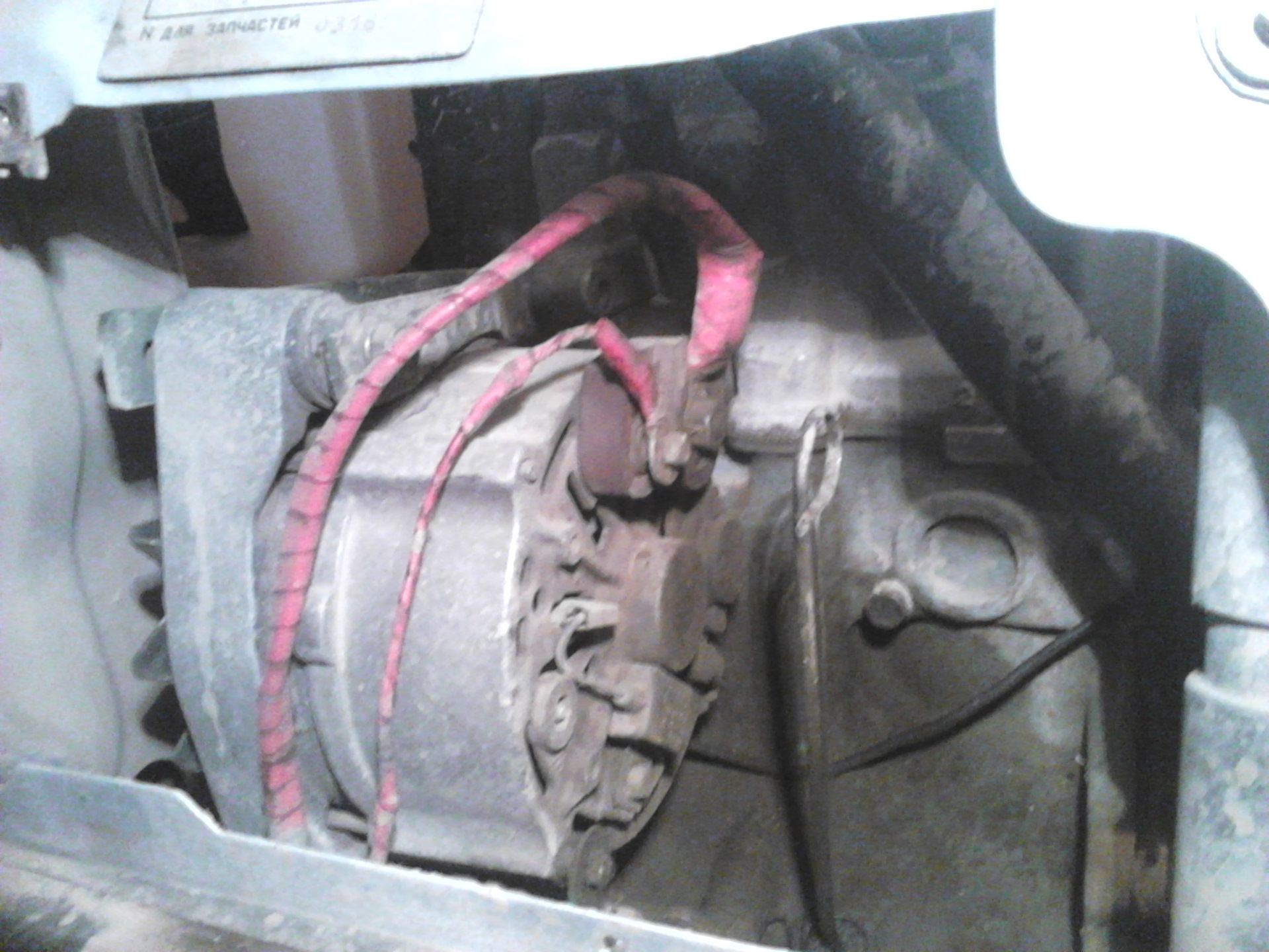

Как оказалось самая геморройная опора, это опора с генератором
Все болты очень удобные, слово удобные пишется через все матерные буквы, только длинные головки и отрезанные ключи здесь помоги, хорошо хоть такого добра навалом
Недостаток отрезанного ключа, это маленький рычаг, ну да специально обученные трубы у меня есть

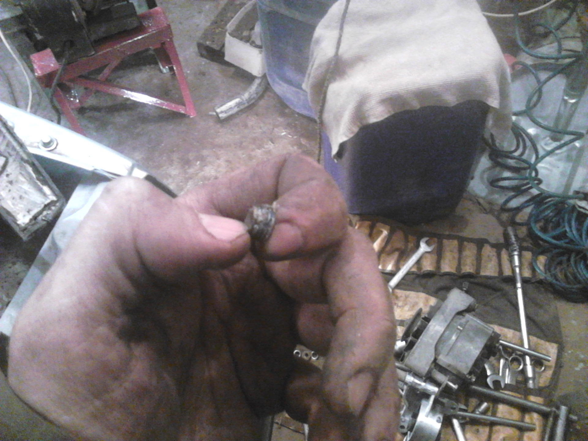

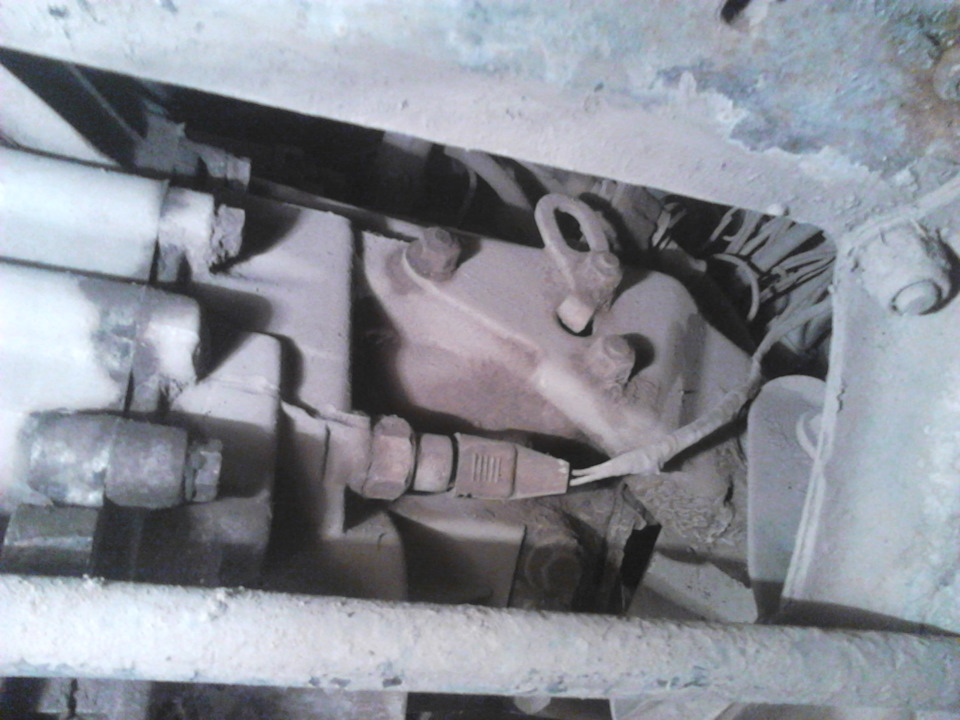

Все болты были закручены, когда мотор перебирал и практически все болты новые, в основном из СССР, поэтому проблем при сборке, когда мотор стоял отдельно от машины не было, но при снятии опоры оказалось, что нижний болт немного длиннее, чем надо и при выкручивании упирался в раму, в общем ножовка по металлу только и помогла
получается нижний болт должен быть немного короче, хотя возможно и все они должны быть короче
А это сколько было отпилено, все во то несколько витков

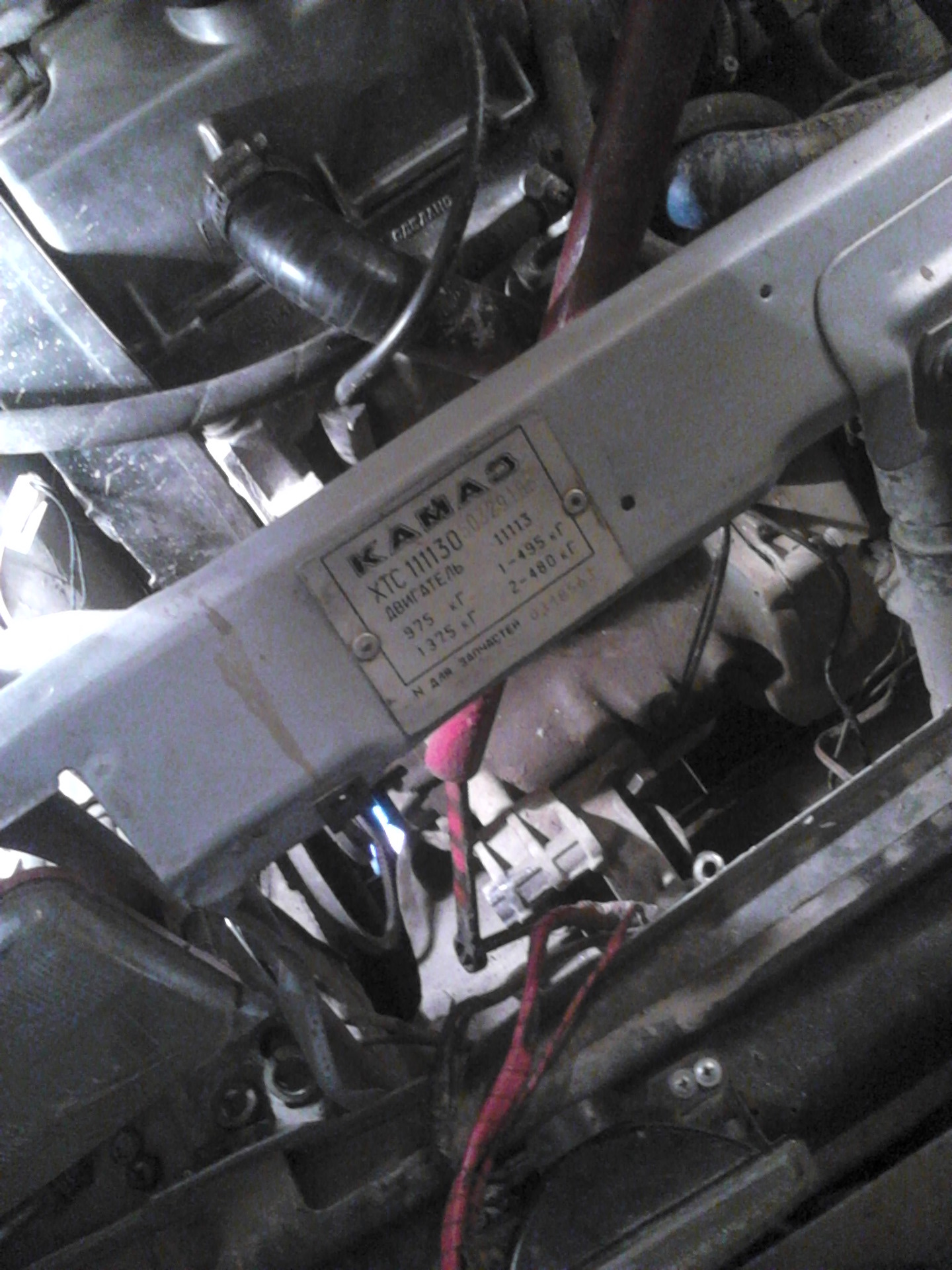

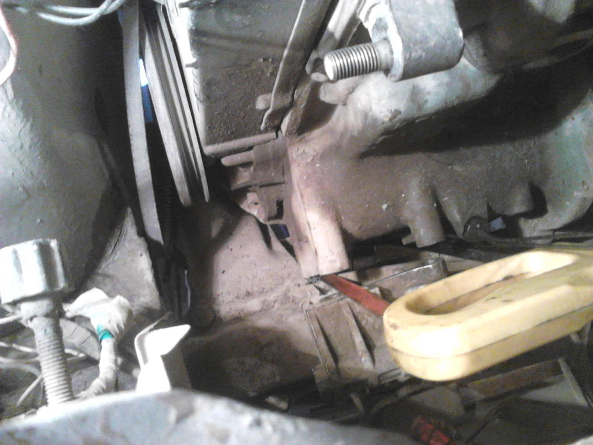

Передняя опора оказалась ещё более скучной, износ на греане предела
Ну и вид всего собранного
Вывод: по субъективному мнению больного, мотор стал немного выше и вибрации от движка стало немного больше. Хотя возможно я просто там думаю. Но +10 лошадей к внутренним тараканам точно добавилось. На всё про всё, с учётом отпиливания болта и жеванием соплей ушло часа 4. Всем удачи!
www.drive2.ru/l/535257104882074344/ тоже мучился с подушками перепресовка шляпа полная! хотя бы по причине того что 2108 и ока разные внутри по резине. точнее по точкам заливки ну и перепресовать можно совсем не все подушки а вот залитые стекольным герметиком держатся уже больше пол года все в полном порядке пропала раскачка на задней, всем советую
ааа, да, вспомнил, читал, лайкнул ещё когда статья вышла… тоже думал, насчёт чёрной жижы, я когда стекло клеил на бэху, осталось пол тюбика, а когда решил залить, то оказалось, что жижа в тюбике засохла…
Буквально на днях тоже поменял опору, только заднюю, для надёжности доработал её немного. К слову сказать старой опоре 9 месяцев, сначала разбило всю резину а потом и вовсе корпус отломился.
у меня машина с 12 года и опоры были старые… я когда заднюю менял она у меня в разы лучше… видно запчасти отвратительного качества… ну а раз старой опоре полный конец, я бы из неё всё вычистил бы, но шёл бы сырую резину и заново всё бы залил резиной и завулканизировал … была бы сплошная опора
да, можно, только с магазином проблема… я думал так сделать, но не нашёл, хотел было сделать как из правой (на фото) маленькой, есть как раз две штуки и размером как большая (с чёрти какого то трактора), но грубая сплошная резина… есть новые просто опоры с классики, … но вот решил купить новые, пока есть в продаже… а так сварка есть любая, металл есть, инструмент есть, руки вроде ближе к голове растут, а не к жопе…,
Я их только в автодоке нашел, в экзисте, и автопартия в курске, у них не было. Раньше они были даже в биби. Надо дома еще в одном магазе поинтересоваться. А так я брал когда то даже опору от 08 с коробки, типа нашей и с нее вырезал, было дешевле чем на оку

Силуминовая опора у меня лопалась — варил самодельную.
самодельную — я то же об этом думал, а фото мучений есть? или ссылка ?
www.drive2.ru/l/487828296428421138/ Вот моя запись. Только я потом пластину с отверстиями заменил на пластину из 5мм железа.
спс — ща гляну…
