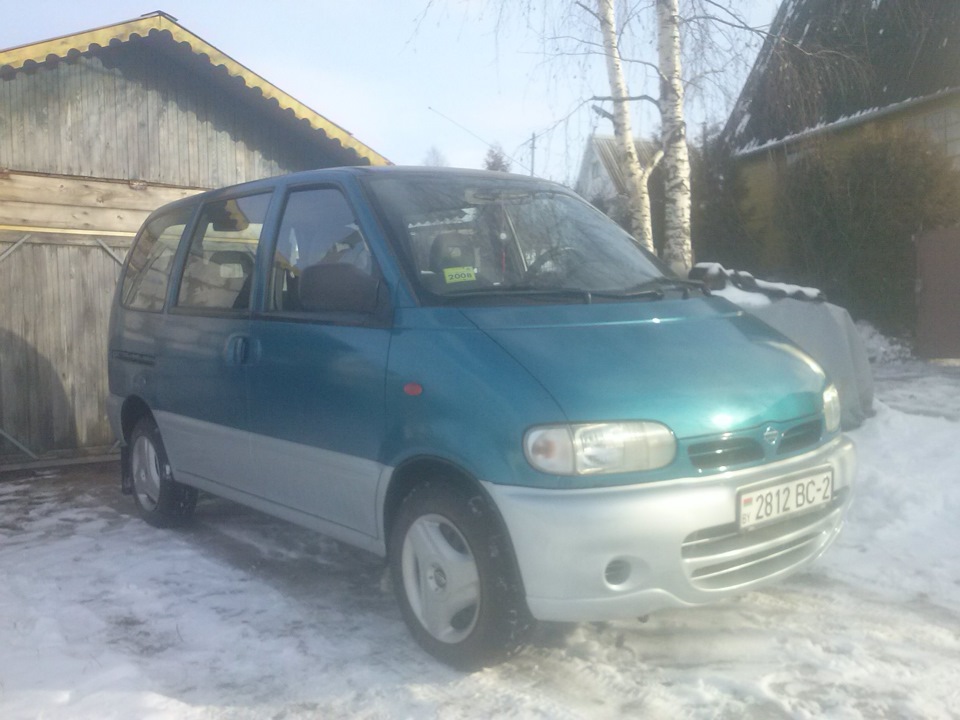

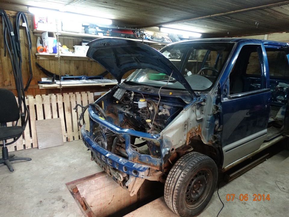

Ну вот и свершилось! Спустя 7 месяцев и 26 дней вчера я вернулся из гаража на машине:)))))
Как сказала любящая и понимающая супруга: "Дети! Папа вернулся в семью!".

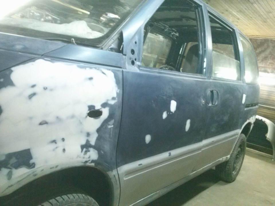

Что было сделано:
1. замена порогов (гнули на заказ, 1,2мм. получилось дешевле чем на рынке);
1а. восстановление внутренней (ответной) части порогов (железо 1,5мм. с металлобазы)
2. восстановление поддамкратников (железо 2мм. делал картонное лекало по старому и воял новое);
3. замена задних арок (Ниссан Альмера со значительными доработками — удалось сохранить округлость арок);
4. восстановление задних и передних подкрылков (железо крыши Форда и Ауди);
5. восстановление задней части ступенек задних дверей (железо крыши Форда и Ауди);
6. полное восстановление задней "юбки" (железо 1,5мм. и 1,2мм.);
7. восстановление левого лонжерона (около 350мм. от задней серьги в обратном направлении);

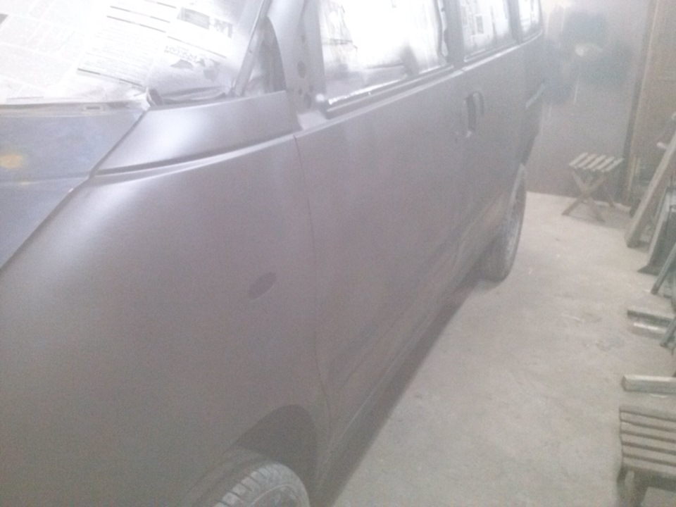

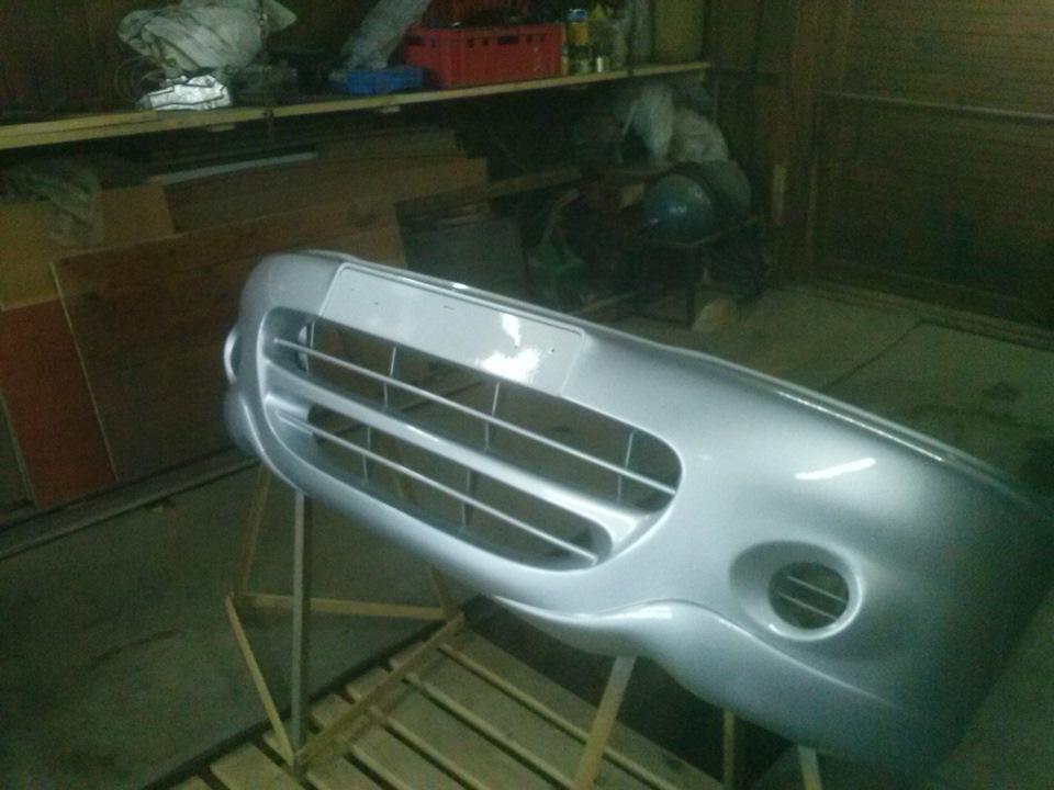

8. далее собственно шпаклевание, грунтование и покраска (тут без каких-либо особенностей);
9. исправлено проседание водительской двери (замена латунных вклыдышей в завесе);
10. реанимация нижних направляющих в супортах (знал бы раньше про "ГАЗелевские" — не вытачивал бы);
11. ремонт магистрали системы отопления (описывалось ранее);
Ну и на сэкономленные (не отданные "дяде Васе" за сварку, подготовку и покраску авто) деньги было заменено и приобретено:
1. ИНСТРУМЕНТ: компрессор (раб.дав.8атм., 440 л/мин, рес. 50L + доп. на 50L), пневмошлифмашинка (ф120мм.), промышленный фен (2-х режимный, макс. 2кВт), два краскопульта, пескоструйный пистолет, набор инструмента (142 предмета), сварочный полуавтомат и углекислотным баллоном и всякие нужные мелочи;
2. ПОДВЕСКА: перед (стойки амортизаторов, большие сайлентблоки, тяги стабилизаторов, верхние опоры амортизаторов, шаровые опоры); зад (амортизаторы, рессорные втулки);
3. ТОРМОЗА (тормозные диски, тормозные колодки "вкруг", тормозные трубки — медь);
4. ТРАНСМИССИЯ (диск сцепления, выжимной подшипник);
5. РАСХОДНИКИ (свечи, фильтра, масла, прочие тех. жижи);
6. КУЗОВ (защита арок колёс — зад от WV Т4, перед от Opel Astra G).
Немного истории в фото (сварочные работы проср%л — не фоткал):
З.Ы. Есть вопросы? Отвечу (в пределах компетенции;).
