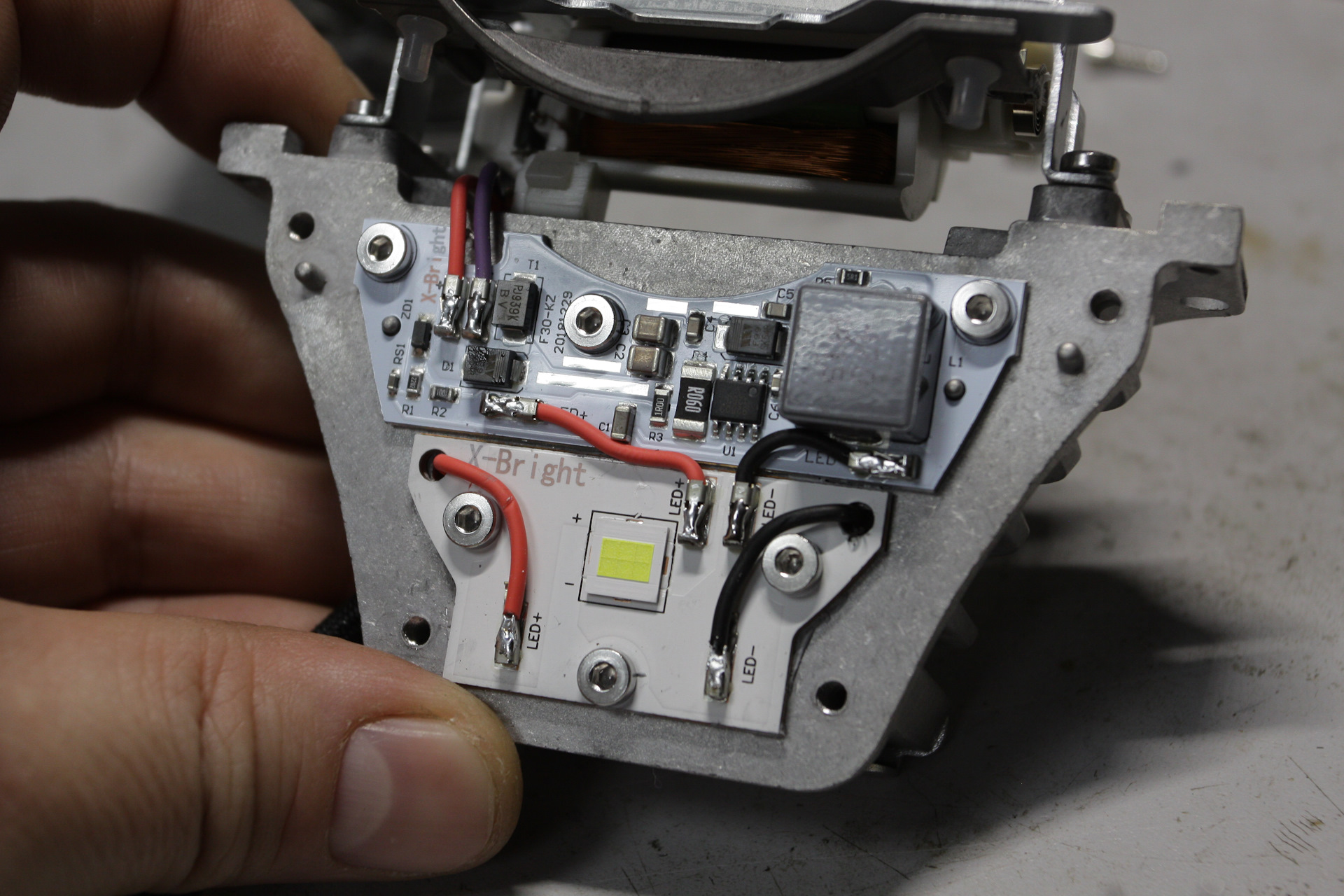

Светодиод, а точнее, его производителя — определить не удалось. Структурная схема соединения светодиодов — 2 параллели по 3 последовательных светодиода. Светодиоды распаяны на медной плате, толщиной порядка 1,6 мм. Ток питания светодиода — 3000мА, падение напряжения при данном токе — 9,75В. Были идеи установить светодиоды CSP с ЦТ порядка 4000К — но…к моменту "карантинного сидения дома неделю" — они не пришли. Ну да и ладно. Светодиодный драйвер — понижающий, по маркировке микросхемы не определяется, корпус микросхемы SOP8 с внутренним силовым транзистором. Однако, данный светодиодный драйвер вполне можно заменить моими драйверами,сделав драйвер внешним в случае выхода из строя штатного драйвера светодиодной линзы. Это большой плюс.
Нагрев радиатора около светодиода (при постоянно работающем вентиляторе) — порядка 80-85 градусов при окружающей температуре в 27 градусов (линза установлена в фаре).

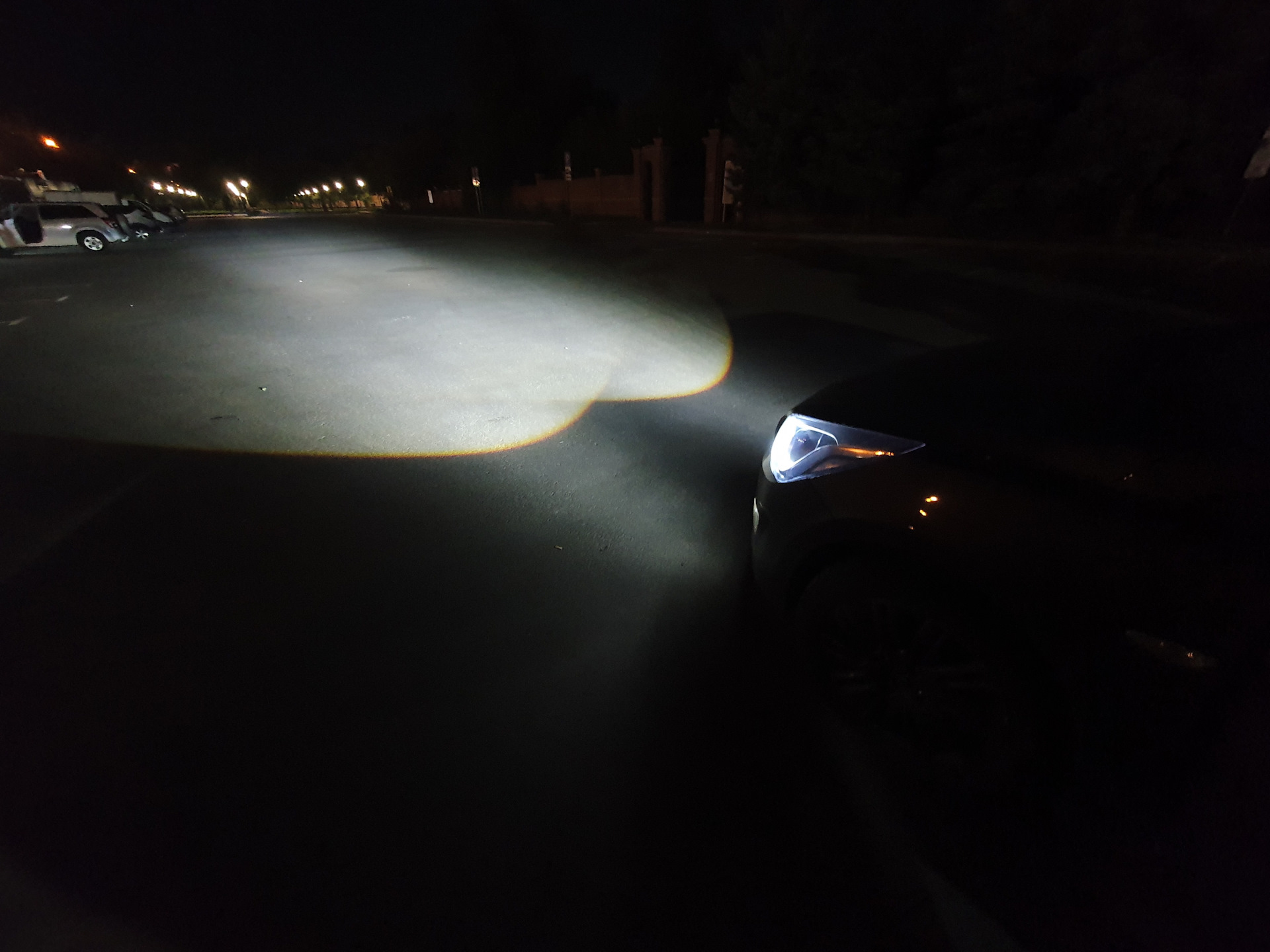

Режим БС на улице.
Режим ДС на улице.
Сами фары внешне никак не изменились — вид и функциональность осталась той же, как и ранее: www.drive2.ru/l/6832651/

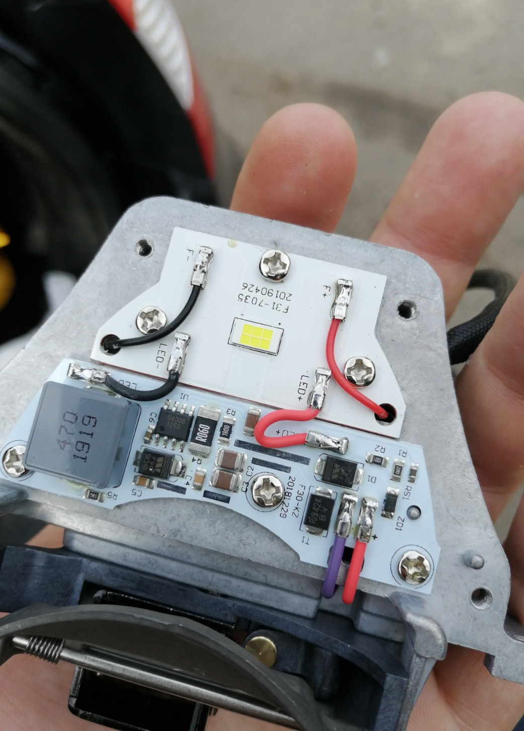

Здравствуйте, копия такие же платы, не подскажите какой чип подойдет на замену? Или плату с чипом по каким данным искать?
Доброго дня. Давно это было, уже и не вспомню размер светодиода. Если есть возможность замерить габариты светодиода, то по этим данным можно будет подобрать чип (или сразу светодиод с подложкой)
7035, но помимо размера есть же еще мощность или сами чипы все одинаковые, а параметры регулируются платой драйвера?
Параметры у светодиода следующие: 9В 3000мА (6 чипов, 2 параллели по 3 чипа последовательно внутри светодиода)
Получается мне надо искать плату с характеристикой, чип размер 7035(они будут как раз на 6 ядер,
9в 3000 мА, температура свечения я так понимаю разнообразная будет от 2000к до 6500.
Мощность модуля была заявлена на 45ват единица.
У меня с подбором электронных компонентов не очень. Заменить что то я могу, а вот подобрать заменитель без маркировки не очень.
Вот фото внутрянки такого же модуля, там как раз есть типоразмер матрицы

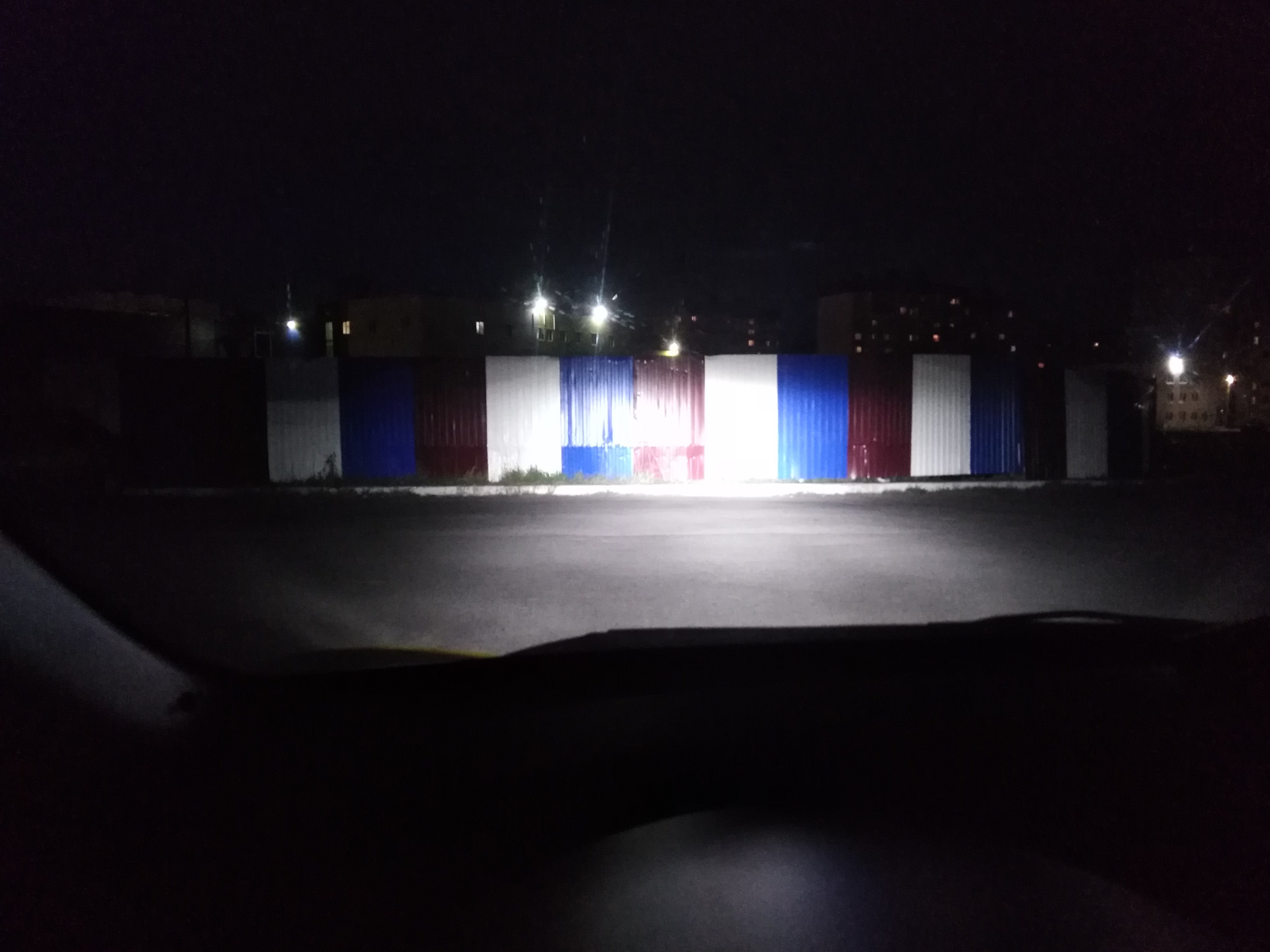

где дальний на стене? нету дальнего то?
про люксы могу сказать что при нагреве они улетучиваются, а тут их чет и так не много.
Дальний на стене на расстоянии 7 метров:
норм дальний, не все лед линзы так могут. зачет вроде как.

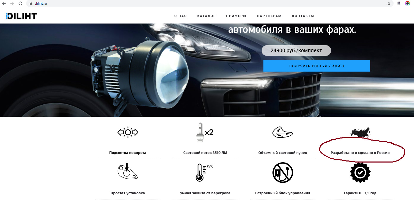

Смотрел эти линзы тоже, но как-то отпугивает все китайское творчество, тем более LED, тем более все это надо запаковать в фару и если диоды сгорят то снова ее распаковывать. Я смотрел обзоры линз, которые вроде производят в РФ — Матричные Светодиодные bi-led линзы Diliht Tendel, стоят конечно не дешево, что скажешь о них Андрей?
Вроде производят в России… Сперва убедись в этой информации, найди хоть какие-то данные о заводе где они якобы производятся, а то будет как обычно — сделали в Китае, а в России тупо переупаковали в свою коробку под своим названием!
Открываем офф. сайт и смотрим.
BETER88
Так и есть! эти линзы на алиэкспрес продают несколько продавцов, а в России эти же линзы называются Dixel X-Bright H3! более того если делать заказ из Алибаба.ру при опте можно заказать любую гравировку и надпись о чем не скрывают китайцы вовсе…
То же самое и Aezoom и всем знаменитая optima

Самое главное, что бросилось из недостатков- нетерпимый для рук нагрев за 5 минут работы.
Ну и жесткая стг, и пересвет под бампером. Долго по трассе с этим не поездить
Хотя и лучше сгоревшего галогена, не поспоришь
Ты знаешь, пересвет под бампером я как-то не ощутил… На днях попробую на нормальный фотоаппарат заснять распределение света, а то на телефон может не так передает. Жесткая СТГ — факт, "по-размытей" бы…
можно подпилить буферы "бесшумной шторки"
это ноухау порадовало)) как будто для езды на полицейском велосипеде)
про пересвет — он очевиден даже на твоем фото "на асфальте"
Я не буду опровергать это, но задам лишь вопрос: каков "критерий пересвета" под "носом" в цифрах и на каком расстоянии от авто? Вот смотри, из приборов у меня есть только дорогущий МК350D — где мне произвести замер освещенности перед авто и на каком расстоянии от авто и сравнить полученные данные с каким-то эталонным значением, которое будет, скажем так, являться" эталонным" значением, чтобы судить о наличии или отсутствии пересвета?

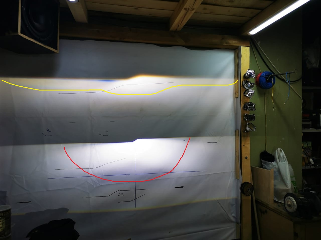

прибор тут не помощник. если смотреть на проекцию света на стенке, то яркость должна равномерно нарастать от земли к границе стг. Это позволит иметь максимально яркий свет вдали, и не самоослепляться
Да, это ясно и понятно, Артем. Я это понимаю, как и любой другой. Но если уж прибор — не помощник (этот или какой то другой), то оценочное суждение "глазомером" — это вообще не аргумент. Это в "народе" — аргумент. И уж точно я знаю одно: ни у кого нет протоколов испытаний какой-либо BI-LED линзы (как, например, делают протоколы испытаний на светодиодные светильники), включающих в себя фотометрические измерения и электротехнические, а так же диаграммы распределения светового потока этой самой линзы и IES-файлы. За то все проводят сравнения между собой различных линз, и толком никто не может назвать "эталон" сравнения. Почему? да просто потому, что за эталон ничего не взято документально. И взято вряд ли будет в ближайшее время.
Не думаю, что такого протокола нет, потому, что у всего штатного света картина максимально приближена к тому, что я описываю про нарастание яркости вдаль. А у китая сплошь наоборот.

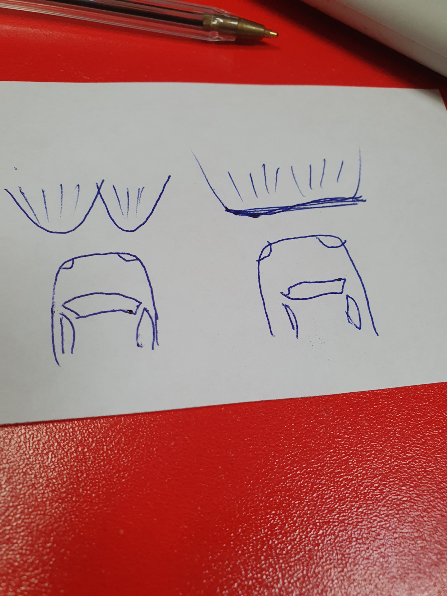

Ниже картинки о чем я. Фото взято из отзыва покупателя Ронина.
Глаз будет перенапрягаться, вглядываясь в тьму района СТГ, где у оригинальной линзы максимальная освещённость, пусть и не такая интенсивная, как у китая.
У нас в РФ — его точно нет. Иначе им бы уже пользовались все. Вот смотри, в моих словах ведь есть правда, согласись:для того покупателя — перенапрягаются глаза, для меня -, допустим, нет. Вопрос: кто из нас прав? Как определить? Не, я ни в коем разе не нахваливаю эти китай линзы или какие другие, пойми. Мне нужны веские документированные аргументы. А их никто представить не может. И да, я понимаю, если что, о чем ты говоришь по равномерному распределению светового потока в определённой плоскости дорожного полотна и как и для чего нужно такое именно светораспределение.
AndrewLED
Подчеркнул светораспределение.

хм…эти линзы очень даже не плохо в дождь светят)
Как стекла по качеству?
Может чуть ниже заводского штатного.Есть огрехи литья, но все они не с лицевой стороны. С лицевой стороны стекла очень хорошие без каких-то недочетов или помарок. Вот только думается мне — они не в лаке. Поэтому буду бронировать их пленкой.

Забавно что кулер питается с выхода на чип, и выходое напряжение очень зависит от входного напряжения.
Денис, привет. Да, кулер получает питание от светодиода. При падении напряжения 9.75В кулер кушает 450мА из 3000мА, выдаваемых светодиодным драйвером. Стало быть, на самом светодиоде при 9.75В — 2550мА. Изменяя входящее напряжение в диапазоне от 12 до 15 Вольт — изменений в токе выхода с драйвера нет, как и нет изменений в потребляемом токе как светодиодом, так и самим вентилятором. Конечно, как мы знаем, падение напряжения на светодиоде с его прогревом — уменьшается, но ток с драйвера остаётся постоянным. Единственное, что может быть в таком подключении вентилятора непосредственно к выходу на светодиоды — это небольшое падение тока потребления вентилятором за счёт снижения общего выходного напряжения на светодиод и небольшое увеличение тока питания на светодиод. Получается, как бы, взаимная компенсация токопотребления между светодиодом и кулером. Вот как смог, так и постарался расписать =). Более подробно влияние такого подключения вентилятора на светодиоды и т.д. могу проверить на своих мощных драйверах. Это, кстати говоря, может быть написано отдельной статьёй у меня в блоге
Ну я на 11В запускал, потребление было порядка 2а, а при 13,8в уже полные три ампера. Вентилятор да заметно имеет разные обороты. Свет мне не понравился, уж больно далёк от идеала, с пересветом в средней части.
Согласен. Концентрация светового потока в центре — огромна и ярко выражена. В стороны маловато расходится. Причиной всему, как знаешь, форма отражателя и выпуклость самой линзы. Но мне выбирать не из чего. По поводу запуска от 11В: на 11В — драйвер не может выйти на режим стабилизации тока т.к. очень не большая разница между выходным напряжением на светодиод и входным на питание драйвера. Драйвер не стабилизирует ничего, а просто работает как "резистор" утрированно говоря. На режим стабилизации тока драйвер выходит при примерной разнице в 2В между входом и выходом на нагрузку. Именно поэтому у тебя такие результаты.
не совсем так, вернее совсем не так))
Концентрация площади светового потока из-за формы и большой площади источника света.
В такой компактной прожекторной оптике это никак не исправить формой отражателя. Это всё ровно, что хирург будет работать в толстых меховых рукавицах или музыкант играть на клавишных музыкальных инструментах.
В идеале источник света должен иметь тот же световой поток, но на минимальной площади излучения (или тонкую линию).
Жаль, что это сразу не понятно, тем кто на эти китайские фонарики делают ставку и потом затрачивает невероятные усилия на их установку.
Давно уже об этом было у меня в блоге.
Из вашего же блога: "Если во всем этом детально разобраться, то для каждого типа источника света необходимо просчитывать свой отражатель(и).Не буду глубоко погружаться в теорию, ограничусь лишь правилом из школьного курса оптических свойств — угол отражения света равен углу его падения." И при этом вы говорите, что форма отражателя — не важна. Ещё как важна в купе с площадью и формой излучающей поверхности и это есть верно. Тут не поспоришь.
не так опять вы это поняли.
В современных условиях форма (кривизна) отражателя моделируется на компе исходя из источника света.
Но! если запредельная площадь источника света (с учетом масштаба всего оптического прибора), то какая бы не была форма отражателя — правильный градиент заливки не выйдет!
Да понял я. Я бы сказал так: "Форма (кривизна) отражателя моделируется на компе исходя из источника света для достижения правильного градиента заливки". А вот тут у меня вопрос: что такое "правильный градиент"? Кем и чем он регламентирован, документирован, утвержден и согласован именно для светодиодных оптических систем автотранспорта, а конкретно — к LED-линзам?

DeHb
У меня на настенном снимке этом фото эта линза верхняя.
Т.е. — это DIXEL X-BRIGHT у меня и есть?
Ну маркировку то любую можно нанести, диксель заказал такую, может скоро у люмы появится "Luma MegaUltraChinaLohEdition"
Я сужу по начинке, показанной тобой. Маркировка — это и так понятно =).
