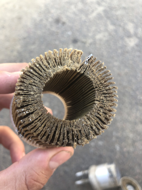

все не мог собраться поменять из за этих фиксаторов, не хотелось с ними возится.Но сегодня на улице +18 и все таки решился.В целом все отстегнулось хорошо фиксаторы которые были сломаны встали на место хорошо и для страховки обжаты стяжкой
.Да и ради интереса распилил фильтр, я думал будет хуже, пробег на нем примерно 60000 езжу только на Лукойл.Вот взгляните какой он внутри не обращая внимания на стружку и следы от грязных перчаток, изнутри сетки фильтра картина лучше.
Комментарии 6
Ну в таком случае не буду менять на 70тыс.км .
Спасибо за вскрытие фильтра !
У меня валяется новый фильтр, надо будет увезти в деревню, заберешь потом
Менял на 140000. Сейчас 260000. Менять даже не собираюсь.
меняю раз в 150-такой же "грязный"
Нормальный чистый фильтр.
