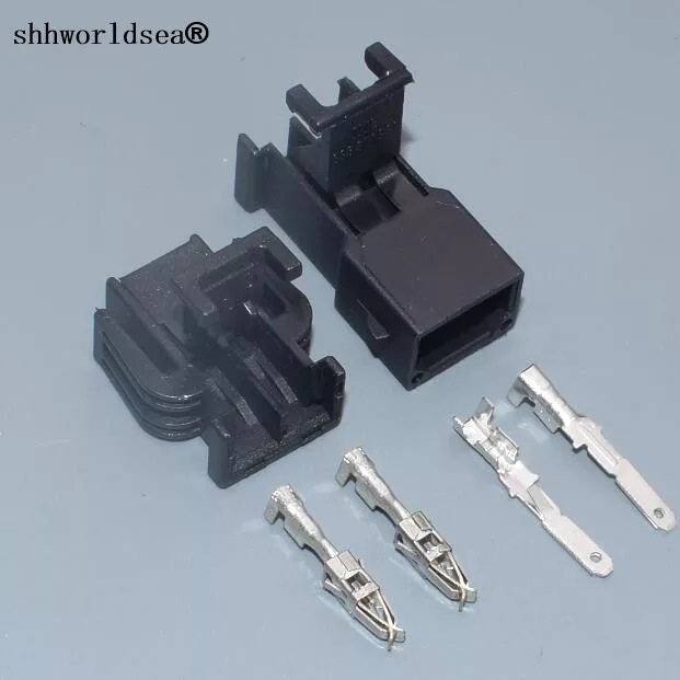

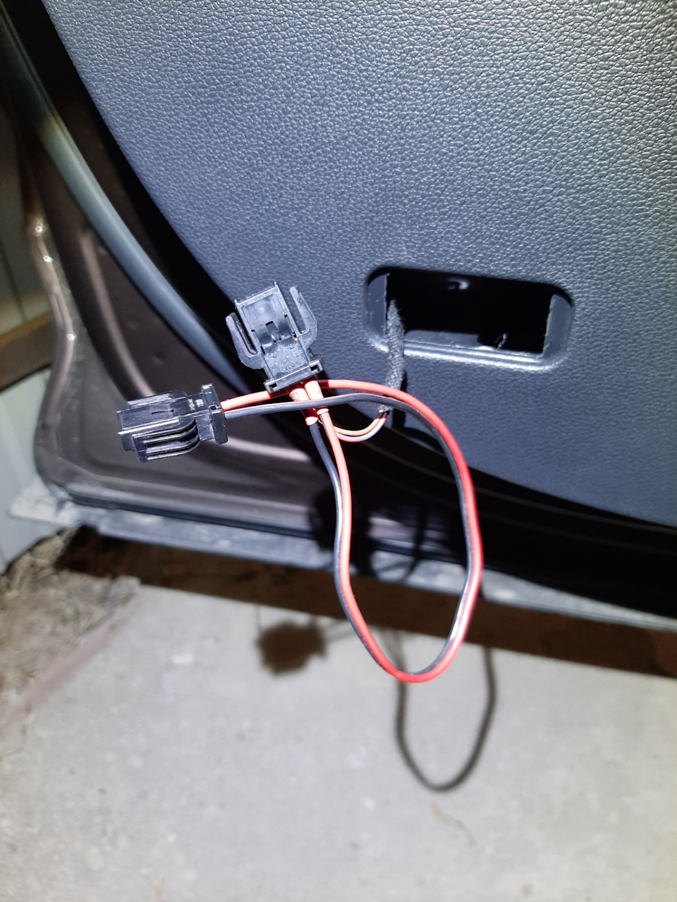

Ещё дома изготовил два провода с конекторами ( конекторы тоже заказывал на али нужны female 2шт.)

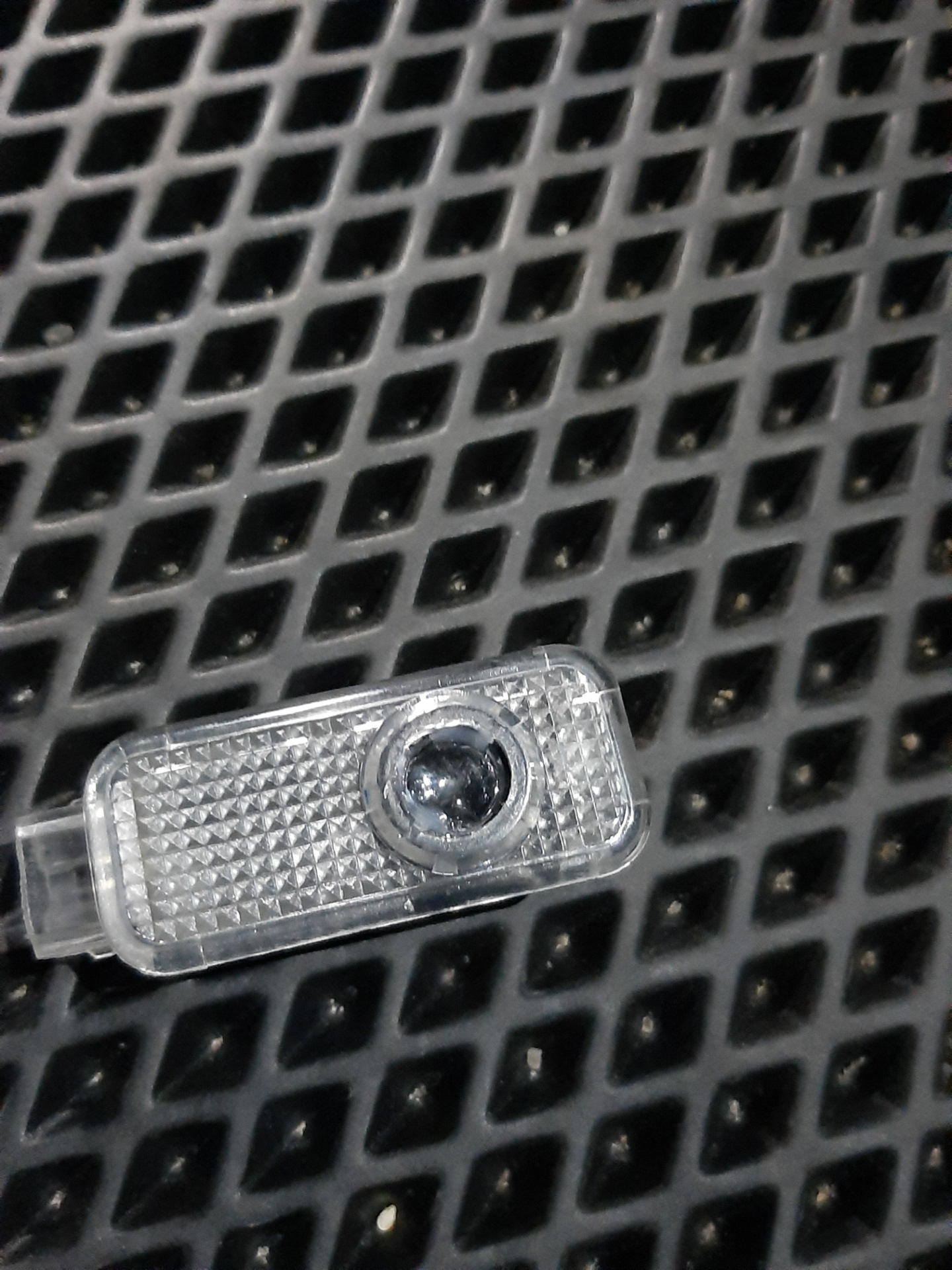

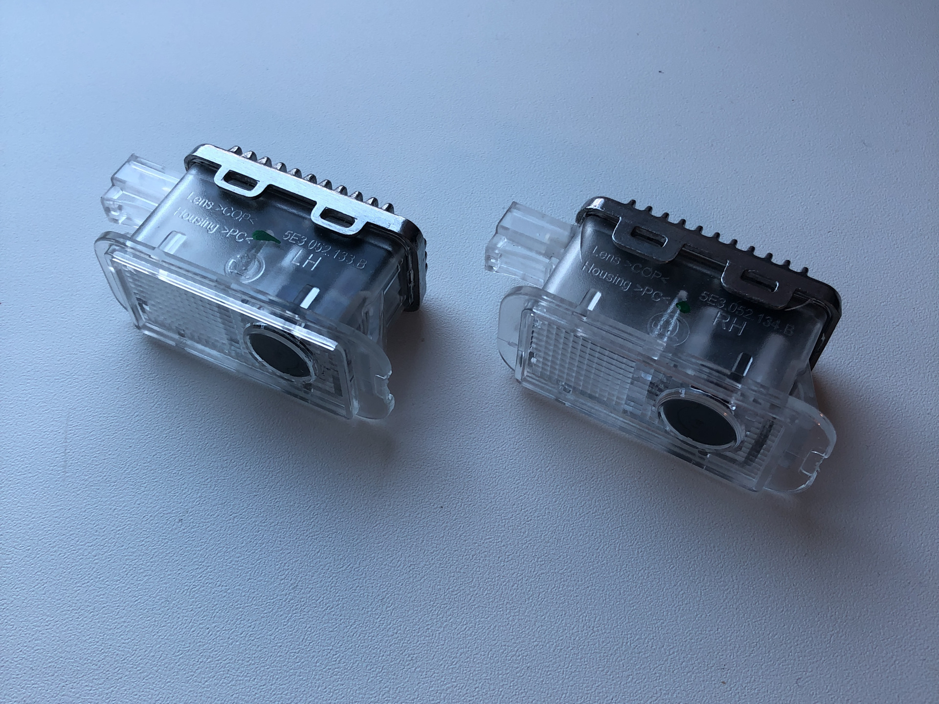

Когда вскрыл коробку с логотипами, то обратил внимание на то, что при их потрясывании они дребезжат.Списался с VaskaKod и он тоже подтвердил, что они издают посторонние шумы, а точнее сама линза, но в салоне при движении и прослушивании музыки их не слышно. Я решил поэкспериментировать и поксиполом промазал края линзы.

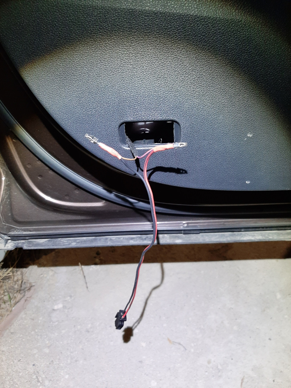

Затем пришёл к машине и демонтировал красный фонарь. С его конектора снял пины.
Соединил заранее подготовленный провод.
Все собрал обратно

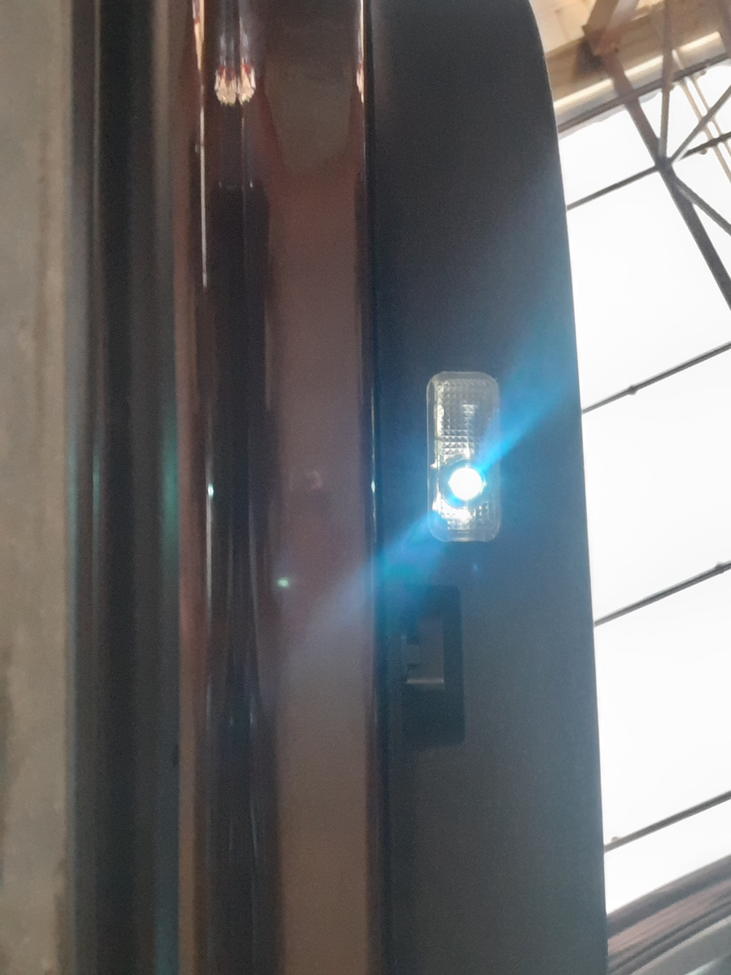

Проверил что все мои соединения работают

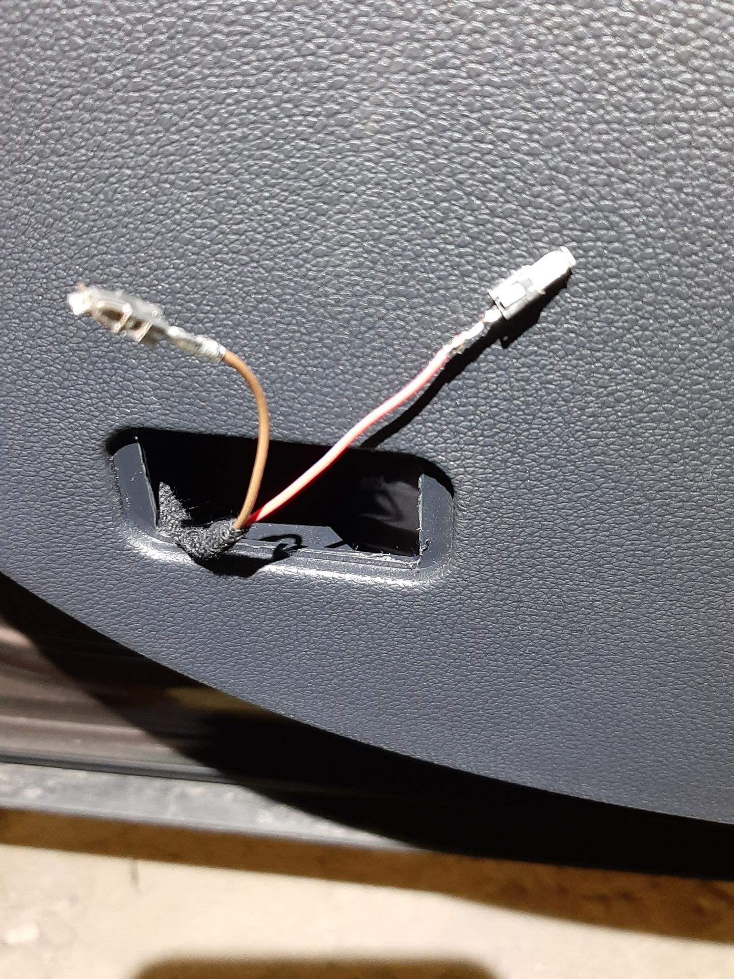

приступил к вырезанию отверстия. Забыл отметить что дома был вырезан шаблон из плотного картона

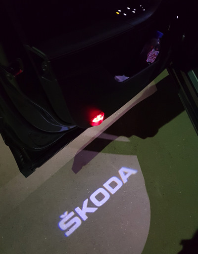

Наклеил на карту двери малярный скотч, приложил шаблон, обвел карандашом и приступил к вырезки. Вырезать лучше всего канцелярским ножом усилиным с коротким лезвием т.к. усилия нужно применять большое, а обычным канцелярским ножом есть большая вероятность сломать лезвие и повредить дверную карту не в том месте. Ну а дальше протянуть провод в проделанное отверстие, все соединить и защелкнуть на свои места. Ну и вот сам результат

Ссылка на конектор: aliexpress.ru/item/328545…042311.0.0.264d33edVXsIuN

Там карман карты дверной не мешает? Сами делали?
Ничего не мешает, абсолютно (если речь идёт про кодиак). Сам делал.

Для душевного спокойствия можно капнуть немного термоклея между линзой и корпусом. Поначалу тоже планировал так сделать, когда увидел как сделан фонарик, но в итоге оставил тпк. Никакого слышимоего шума/треска во время езды нет.
Спасибо, проверю.

Просто для информации — если кому не охота будет резать карты дверей. Есть такие фонари взамен штатных и подключаются в штатные разъёмы. Сам такие поставил. Вот ссылка на Али aliexpress.ru/item/100000…042311.0.0.264d33edc2hZcM
Тоже хороший варинт, я на такие смотрел и не нашел инфу про Кодиак, поэтому пошёл по изведанному пути)
Они недавно появились именно для Коди
