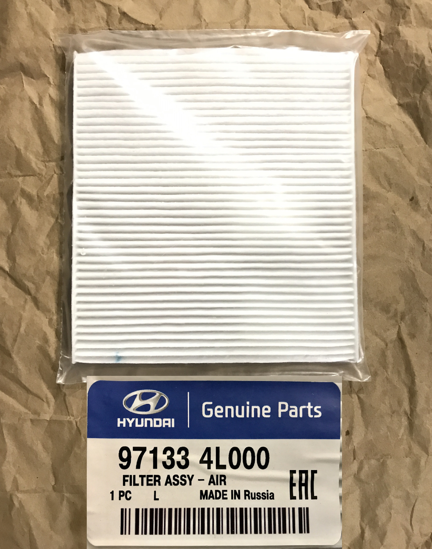

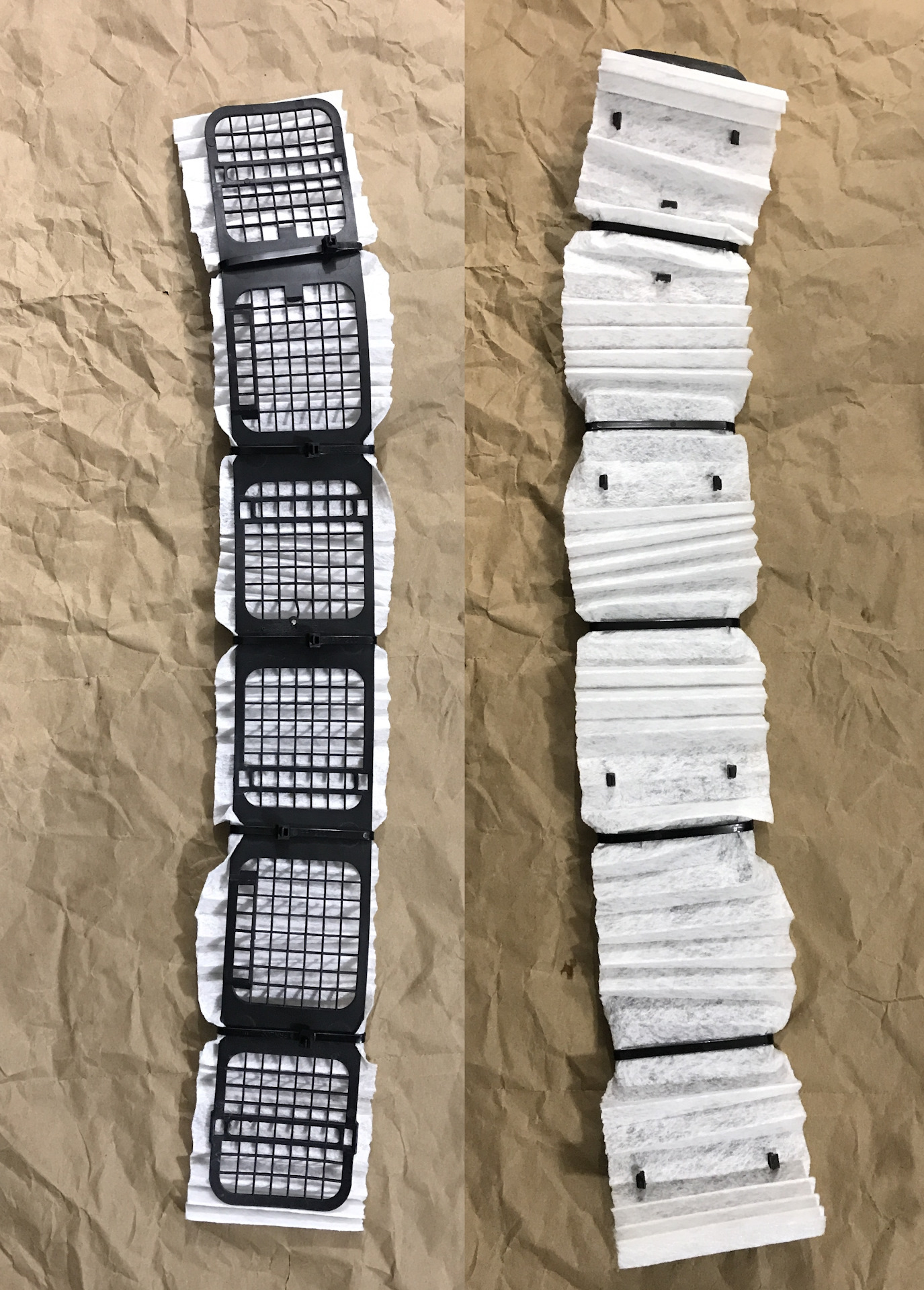

Занялся актуальным нынче вопросом — фильтрацией воздуха. Так как фильтр салона с завода не предусмотрен, а без него вся пыль и прочие нечистоты довольно неплохо забивают испаритель кондиционера, приходится фантазировать. Предыдущий владелец авто нафантазировал нечто с применением уплотнителя, саморезов и молдинга, которое вызвало бы сильнейший когнитивный диссонанс у педантичного человека. Естественно, диво дивное я давно заменил на более простую и понятную поделку. Знаю, что существует множество вариаций, но для себя я выбрал такую. Понадобится салонный фильтр от чего-нибудь, я выбрал HYUNDAI/KIA 97133-4L000, и заводская сеточка, если у кого-то вдруг её не оказалось.

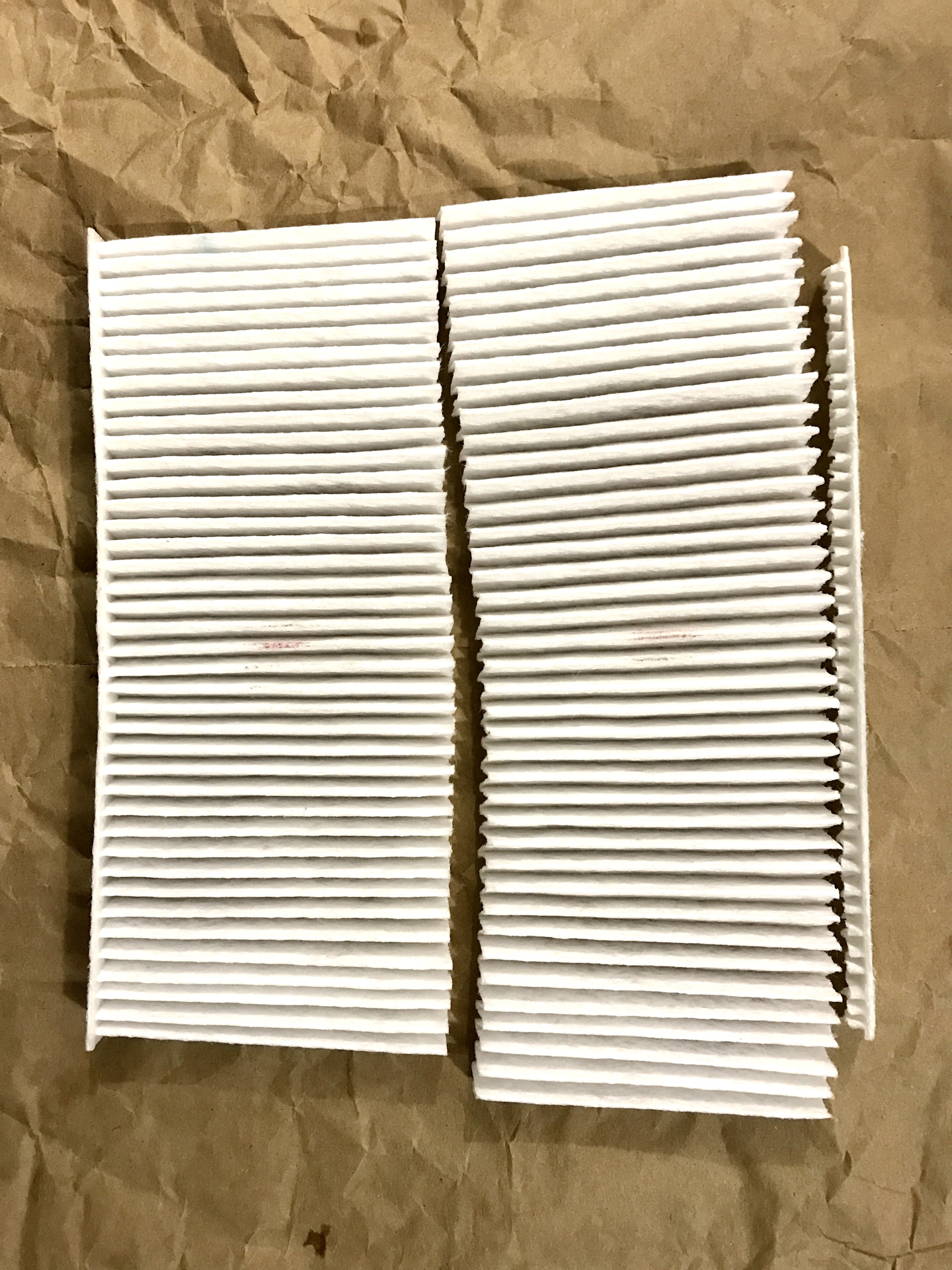

Фильтр варварски разрезается на две части, с одной стороны отрезается жесткая его часть. Я стараюсь менять его раз в полгода, то есть, по сути, фильтра хватает на год.
Дальше бумага закрепляется на стандартной пластиковой сетке, естественно, с соблюдением указанного на фильтре направления воздуха.

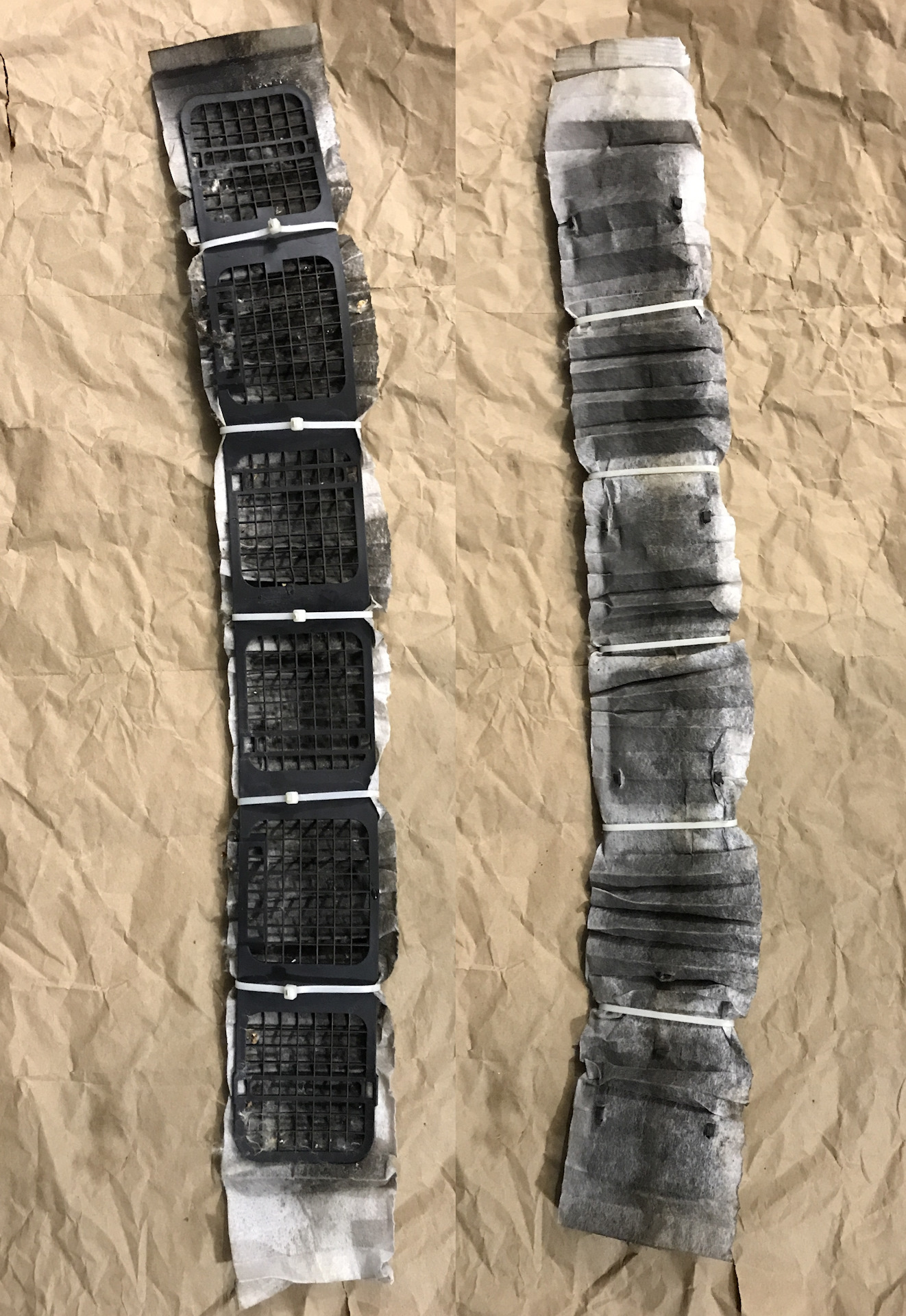

Сначала дополнительно закрепил бумагу пластиковыми стяжками, но, так как бумага довольно плотная, впоследствии их убрал. До этого использовал какой-то другой фильтр, в нём бумага была тоньше, стяжки пригодились. Вот предыдущий "фильтр" после примерно 8 месяцев эксплуатации:
Изделие вполне неплохо справляется со своей задачей, на мой взгляд, процентов девяносто пыли не попадает в салон. Как-то две или три недели ездил без всего, в заводском, что называется, состоянии, так пыли налетело больше, чем за весь следующий год с "фильтром".

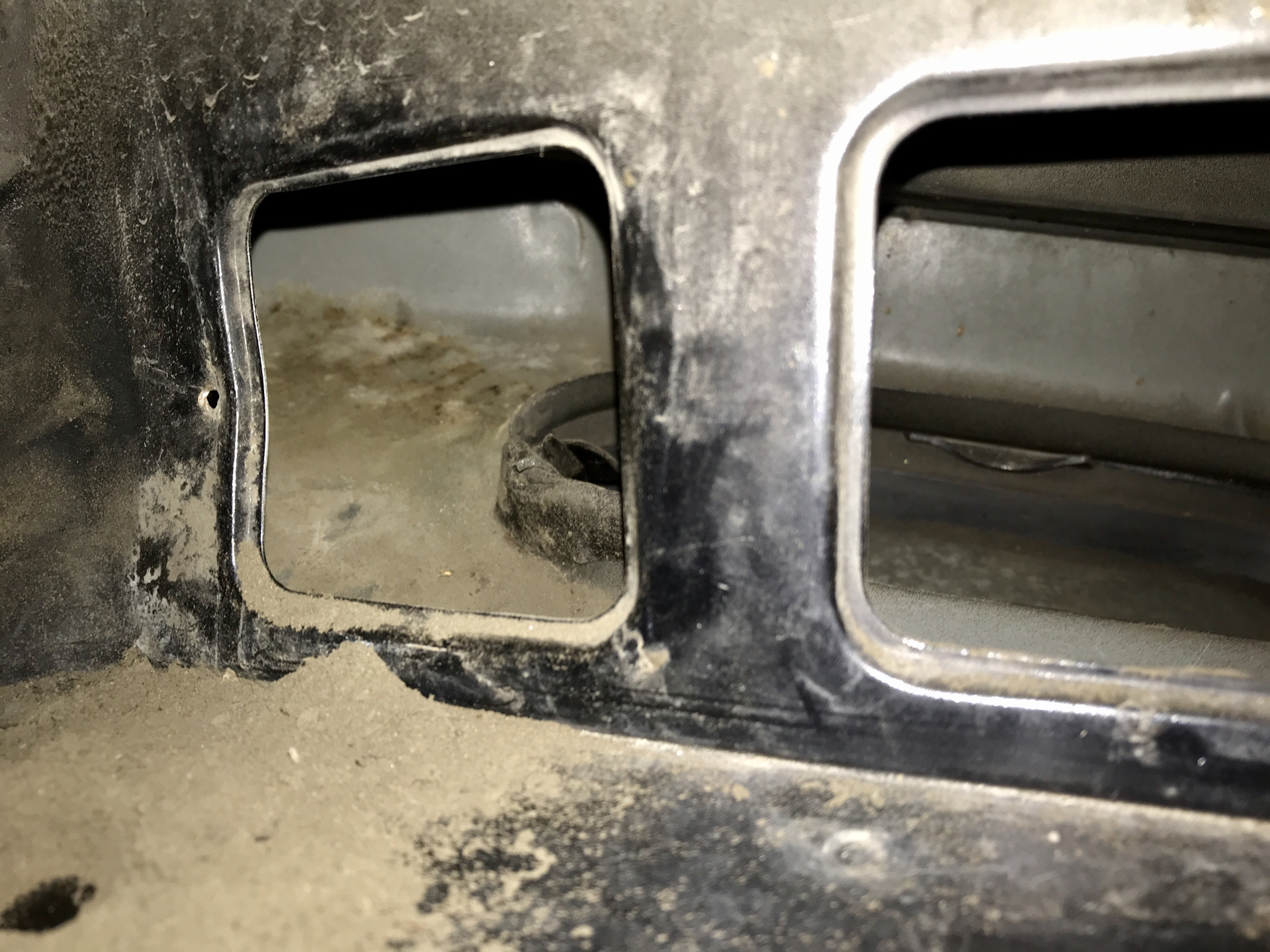

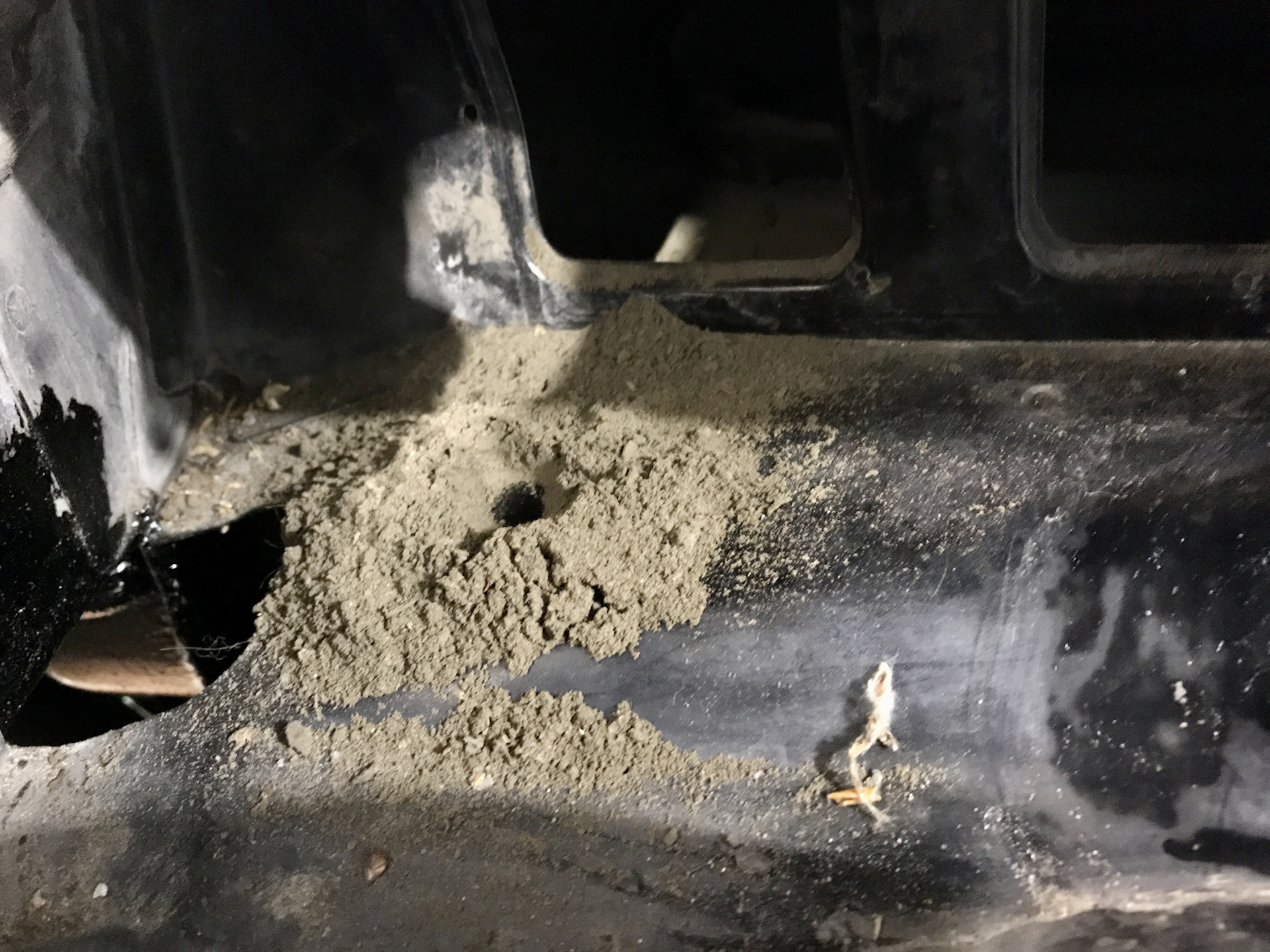

Перед тем, как ставить новый фильтрующий элемент, почистил пространство за ним:
Видно, что окажется на испарителе, если не пытаться фильтровать воздух. Испаритель, кстати, был любезно промыт всё тем же предыдущим владельцем, а вымытое мной пространство, кажется, не чистилось с завода.

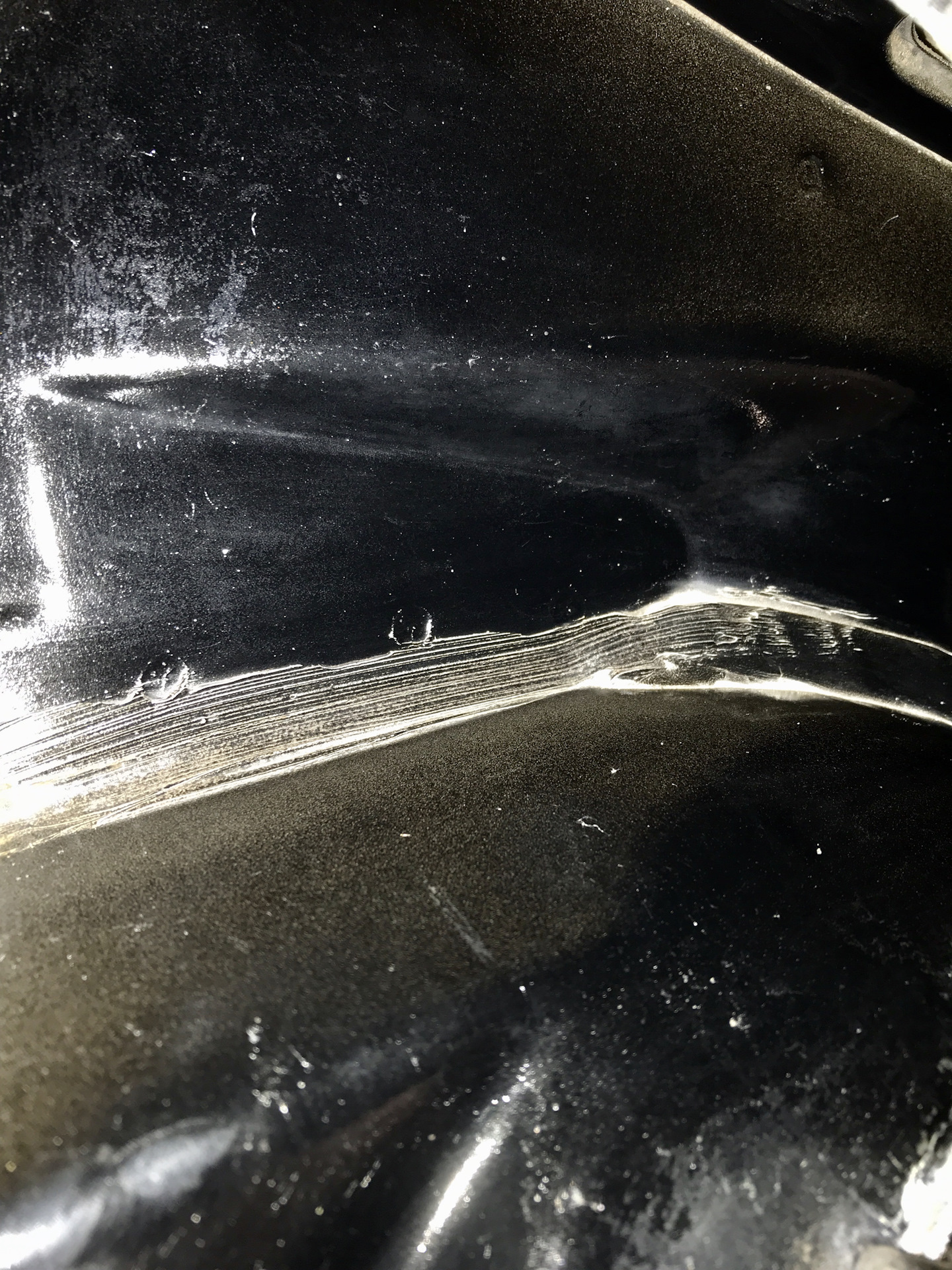

Заодно осмотрел стакан на предмет трещин, пока всё хорошо.

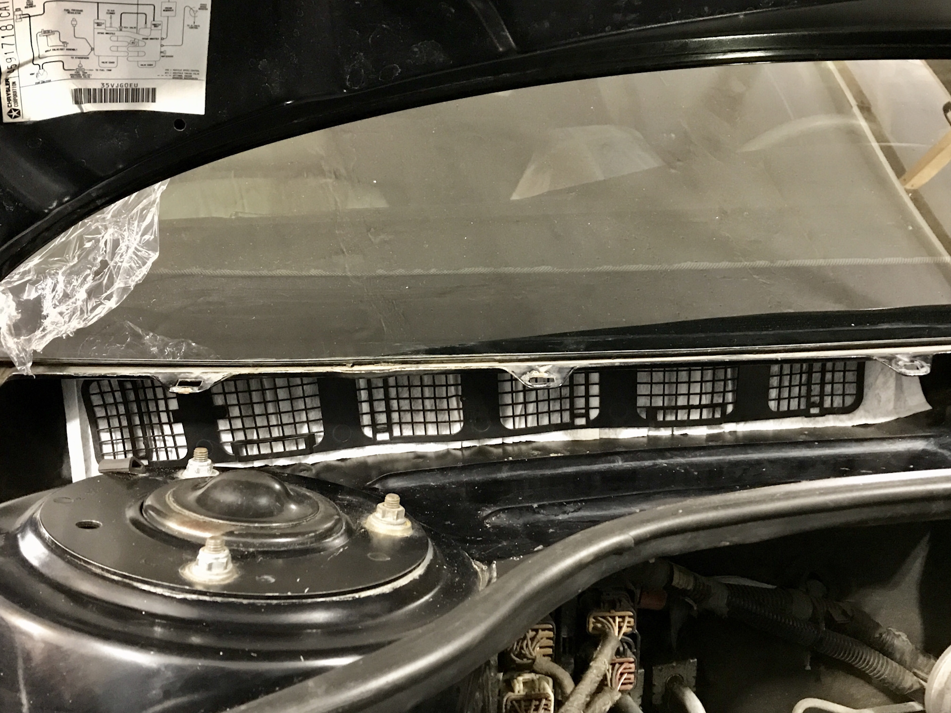

Поставил новый "фильтр" на место:

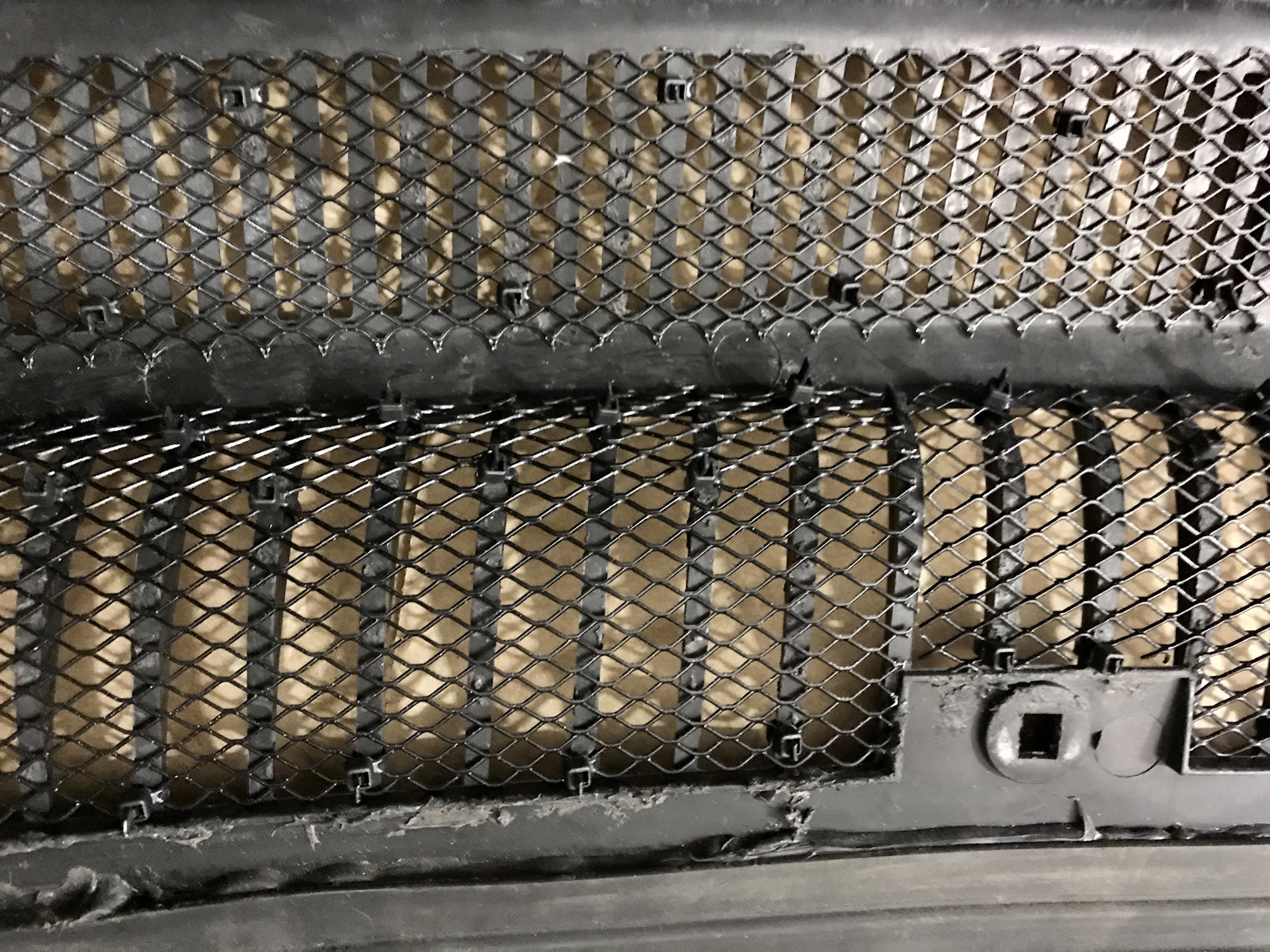

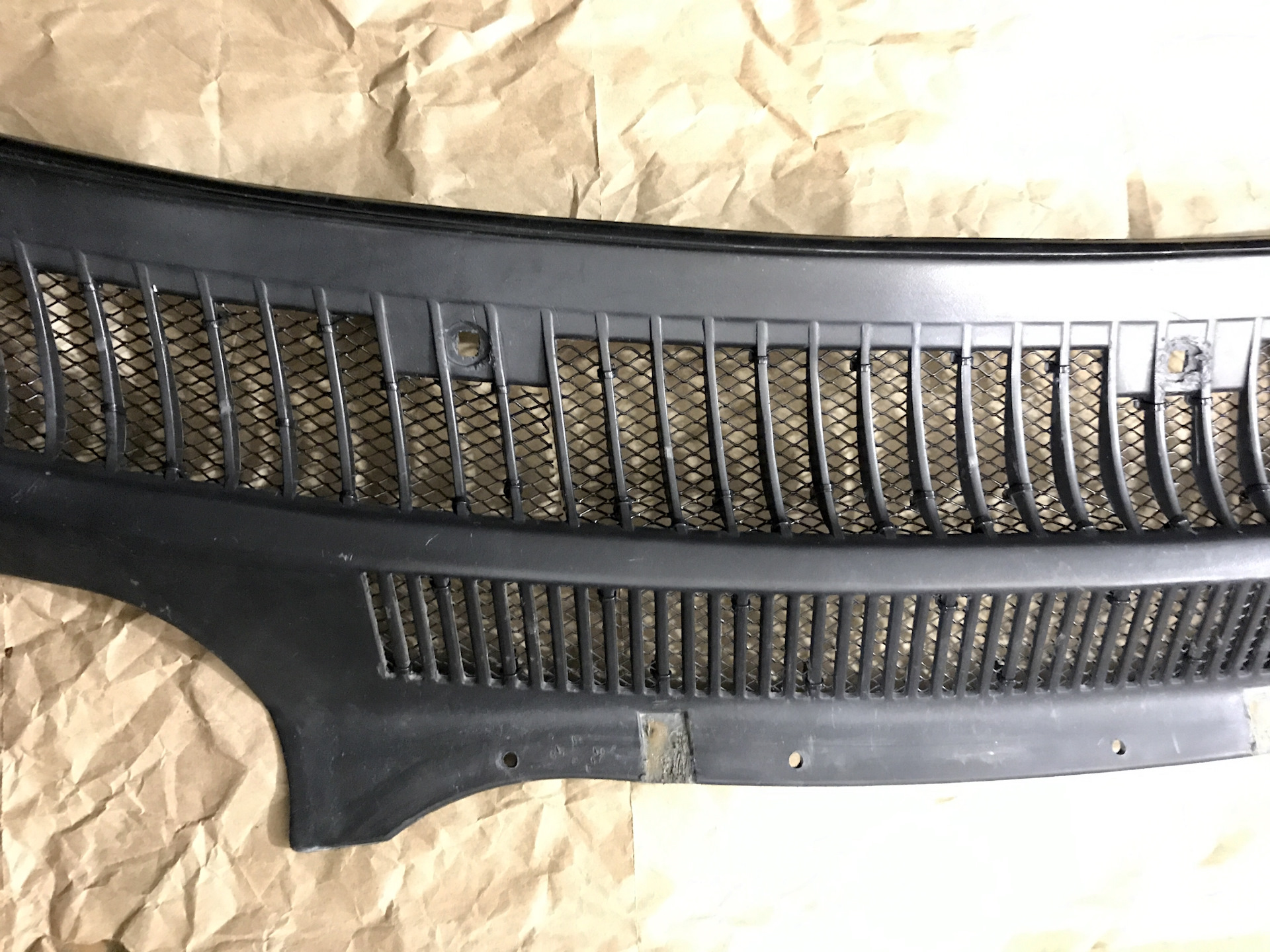

Так как в жабо крупные дырки (отвэрстия), то в них, конечно же, с лёгкостью проваливаюся листья и прочий мусор, зимой снег. Чтобы больше не пытаться что-то оттуда выковыривать или промывать, поставил на жабо сетку:
Вот оно же с изнанки:
Теперь мусора под жабо и на "фильтре" будет ещё меньше.
