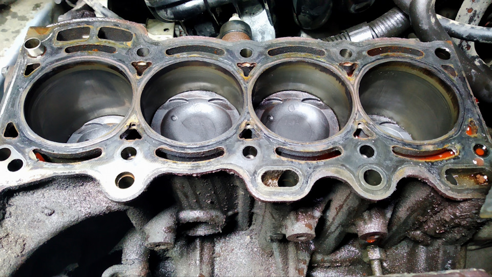

Ну вот и пост о проблеме с ГБЦ. Вопрос закрыт уже катаюсь, доволен неимоверно, на светофорах можно подумать что Сирибун заглушен!

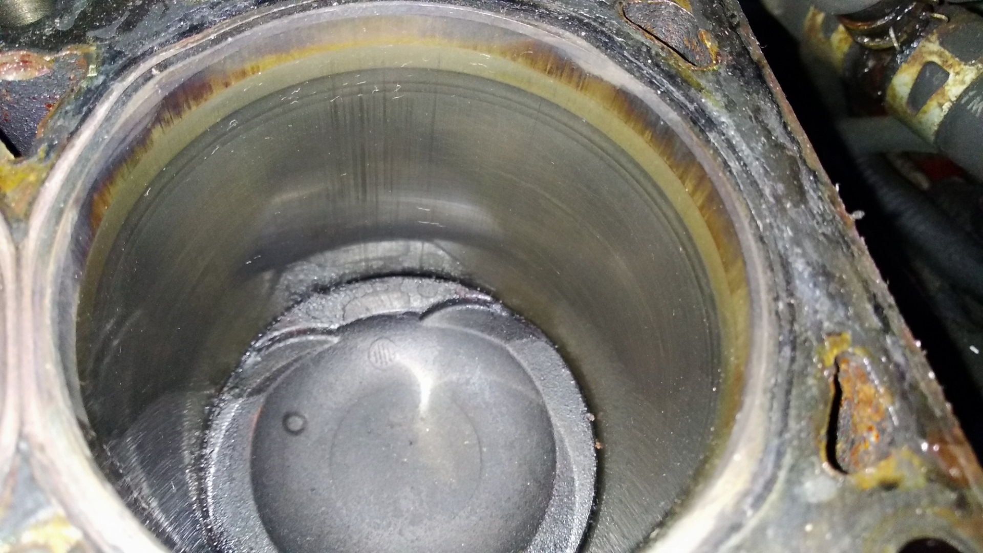

Причина и проблема, в первом цилиндре у седел клапанов уже был инсульт)Подгоревшие изрядно как следствие не герметичность камеры, на выхлопе бумажку то выталкивало то всасывало.
Что было сделано:

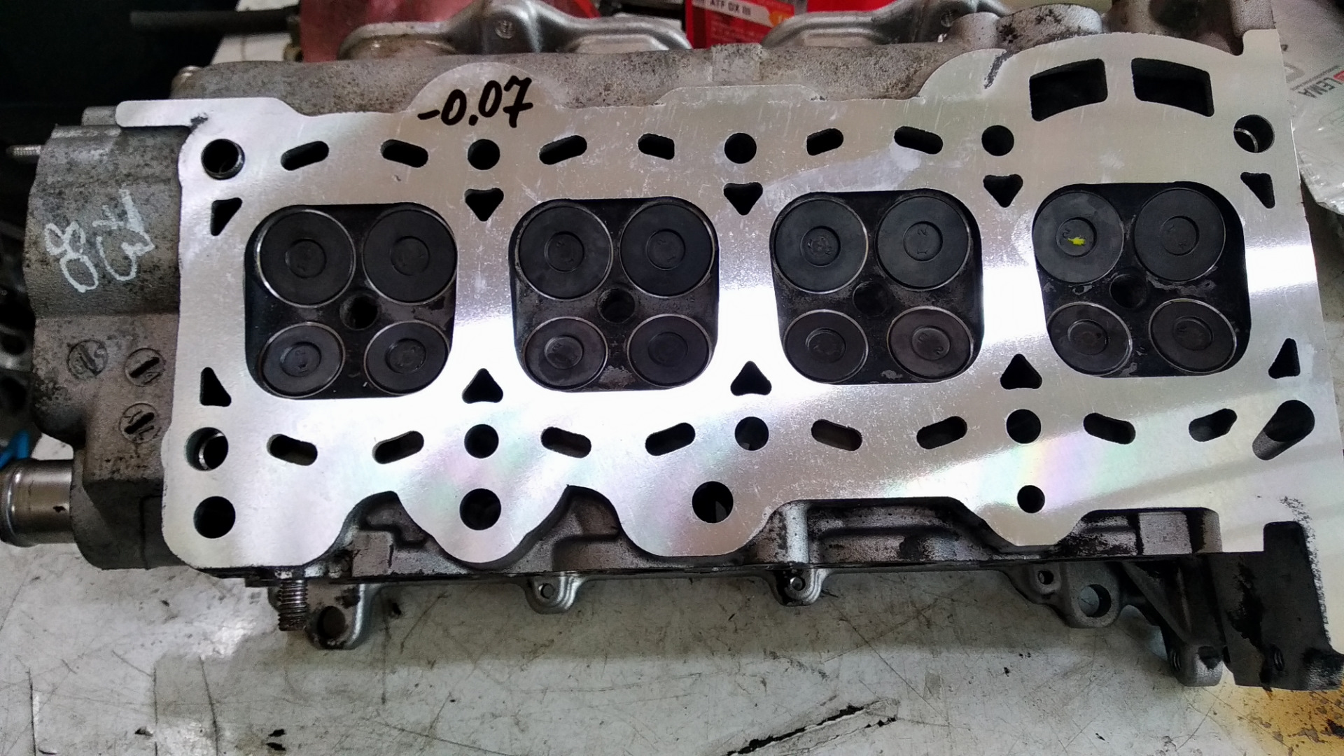

гбц промеряна, отшлифована, заменены 8 выпускных седел, 16 седел прирезаны под новые клапана, можно было оставлять старые, но на оно мне нужно если я купил все новое)
После гбц отвезена к моим коллегам для регулировки зазоров, они были довольны качеством ремонтных работ так как регулеровок пришлось делать по минимуму. Зазоры были везде и подправлять сточкой стаканов пришлось всего 4 шт, остальные ракировкой!Сказали что очень точно и хорошо посадили и прирезали седла!

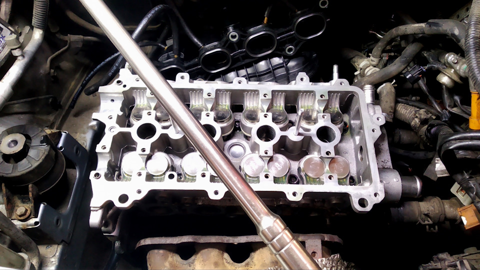

Также под шумок поставил и новую шестерню vvti, так как при замене комплекта цепи этого не получилось сделать ввиду ее отсутствия.
Сразу же провел подготовление к летнему сезону и проверил систему кондиционирования. Перезаправил, по остатку было 160 грм хладогента, задул 300, ну свежее масло по умолчанию.
По расходам:
Запчасти:шестерня, 4 прокладки, манжеты клапанов, 16 клапанов, комплект болтов гбц 10шт = 5000
Ремонт гбц = 3400
Регулировка по знакомству = 500
Работа 100$ грубо 3000
Так же был преобретен инструмент в виде многогранного торкса на 9 или 9.5
Под болты гбц, так как 8 мало, а 10 много.Хотя в мануале описано по моему 10. Стоимость 45 грн.

Ну, во первых если бы эти моторы не капиталились то на них не продавались бы поршня новые, а во вторых так говорят потому что купить с разборки аля дешевле чем откапиталить.
А в чем была проблема? Почему так случилось? 200к пробег, должен бы ещё бегать и бегать
Из-за езды на бедной газовой смеси, предидущим владельцем.
