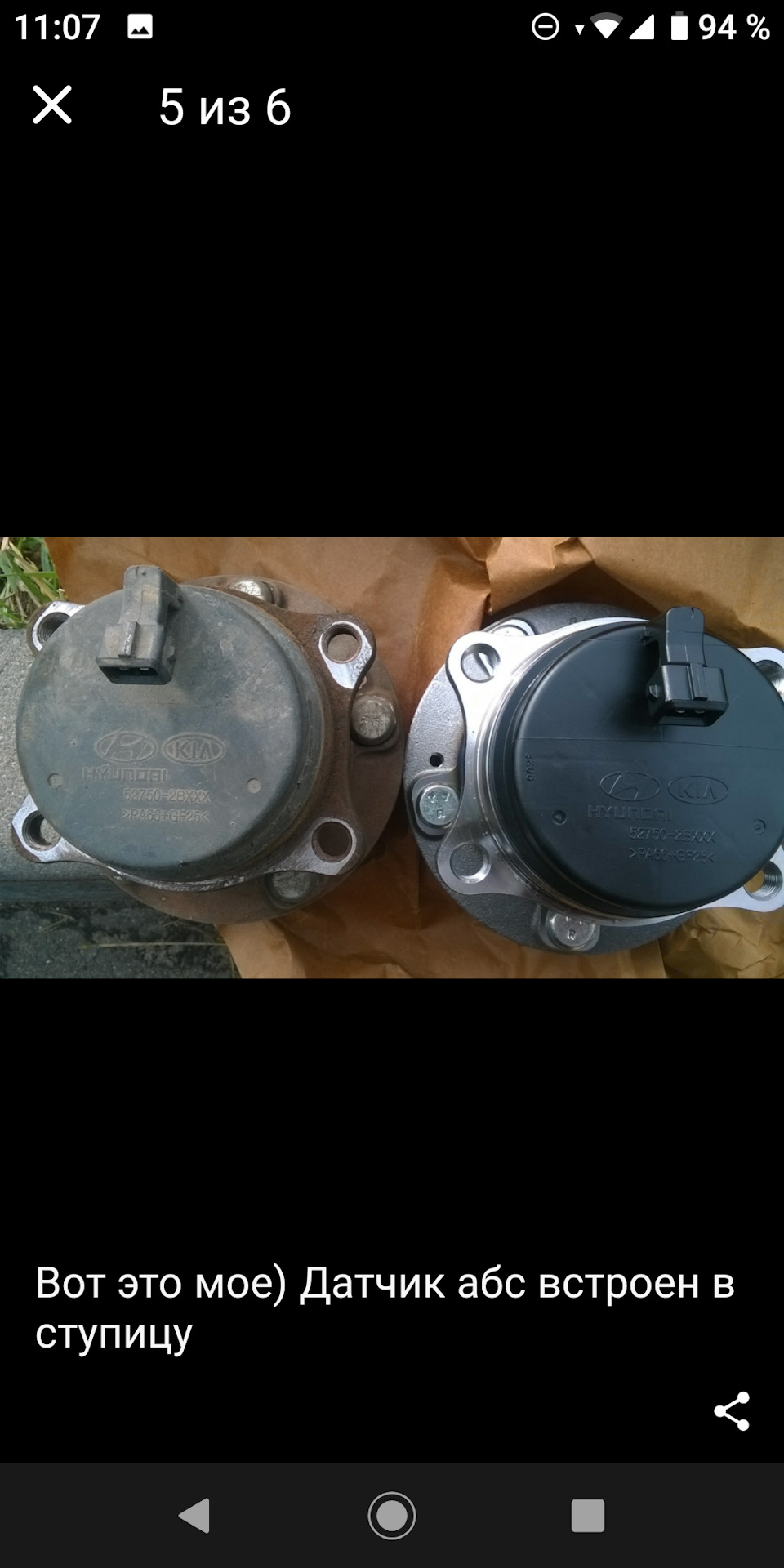

Задний
На переднем приводе как у меня передние и задние ступицы не взаимозаменяемые, задняя ступица идёт в сборе с датчиком АБС. Одеть ее на вал невозможно.
Благодарю за уточнение.
Добавил сейчас в пост, что у меня полный привод и все мои поиски были только по нему.
