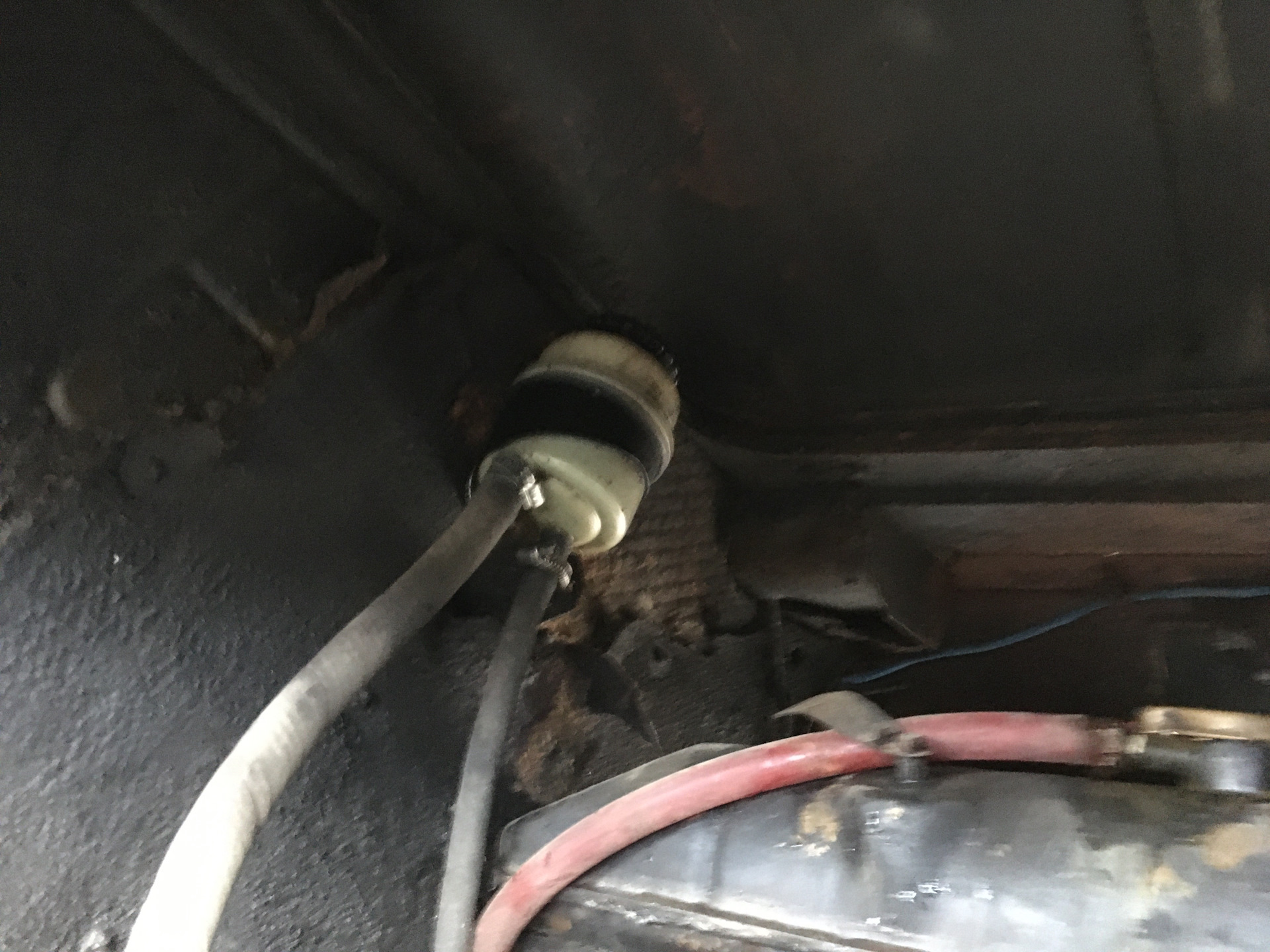

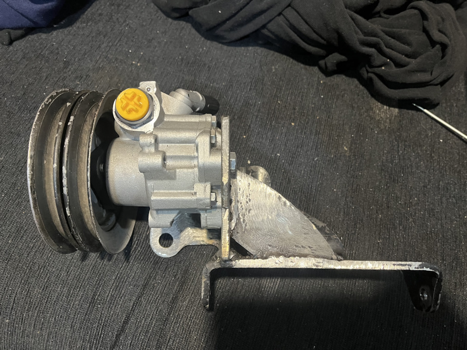

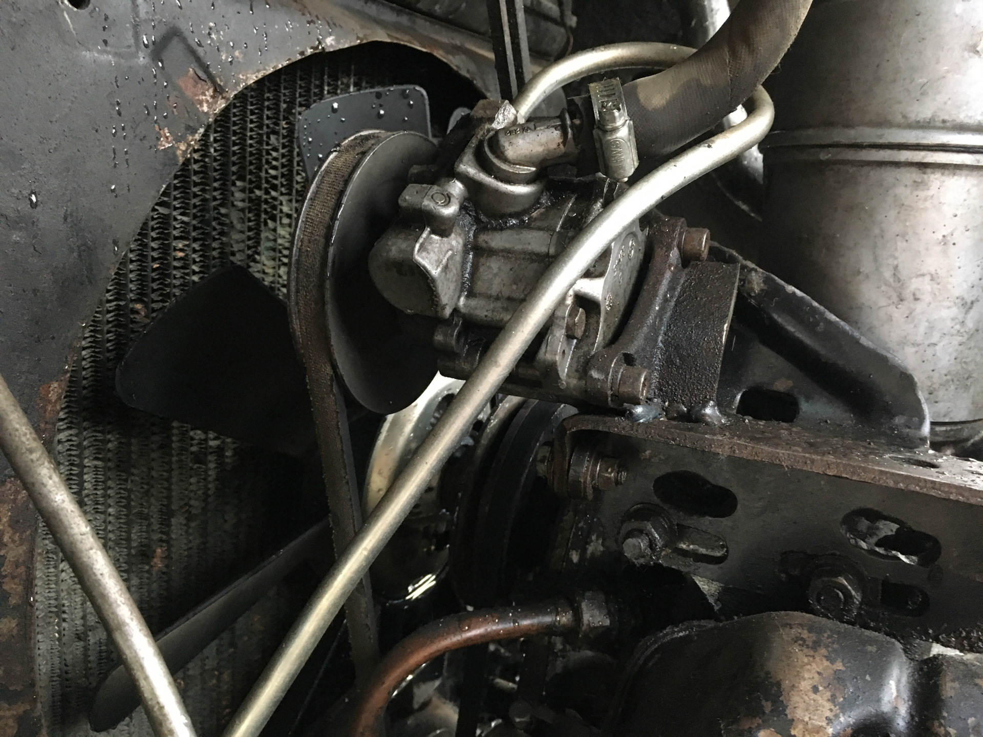

Фоток нет, на телефоне камера сломалась. В общем выкинул сдохший насос, на его место внедрил насос от газели бизнес. От газели удобен он прежде всего тем что подходит резьбой под нагнетающую магистраль, и параметрами шкива под приводной ремень, а так же низкой стоимостью и доступностью. Доработал родное крепление гур под новый насос. Бачок насоса смонтировал на кабину, на стенку моторного отсека. При поднятии кабины масло не выливается. Теперь о результате. Превзошел все ожидания. Руль крутится на месте одной рукой. На ходу усилие меньше но не отсутсвует., в этом плане очень хорошо контролируется машина. Из минусов в крайних положениях подтекает золотник на тяге, но я списываю это на его износ. Со старым насосом он тек но значительно меньше. Ну и еще момент, стояли дешманские кооперативные шланги, в первое испытание повылазили по вальцовке. Заменил заводскими которые дороже в 3 раза.

Смотрю принцип немного поменяли. Раньше крепление на 2 болта и с одной стороны (по твоим фото) сейчас на 3 и крепления с двух топор надо
Может быть.
Если не сложно покажи как натяжение сделано ? Побольше бы фото

Привет. Все остальное оставил без изменений? Золотник, цилиндр? Ничего нигде не рассверливал ?
Нет ничего не делал. Сделал новые гидравлические шланги нормальные, родное не держит такое давление.

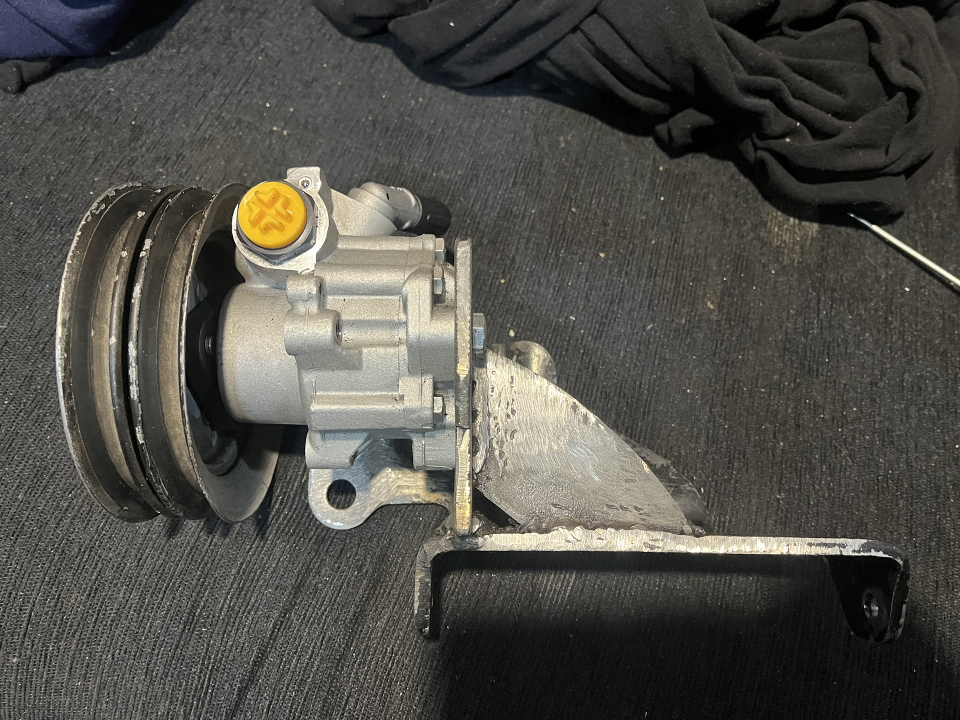

Привет, если есть возможность, сделай фото ?
В гараже буду на выходных сфотографирую.
maccafe
Добавил фото
