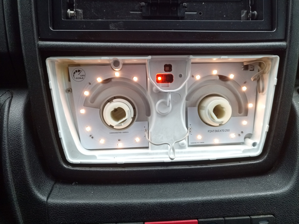

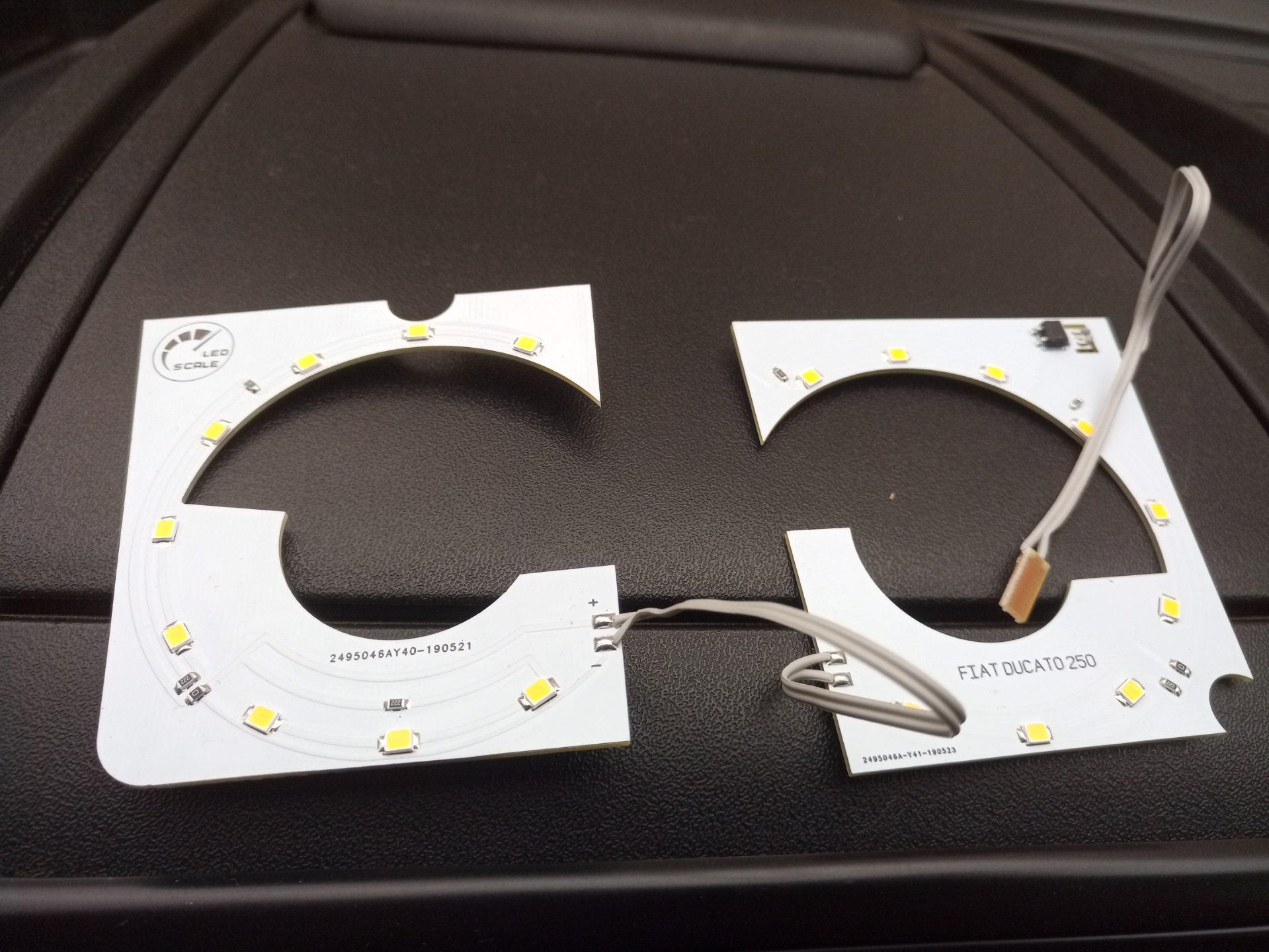

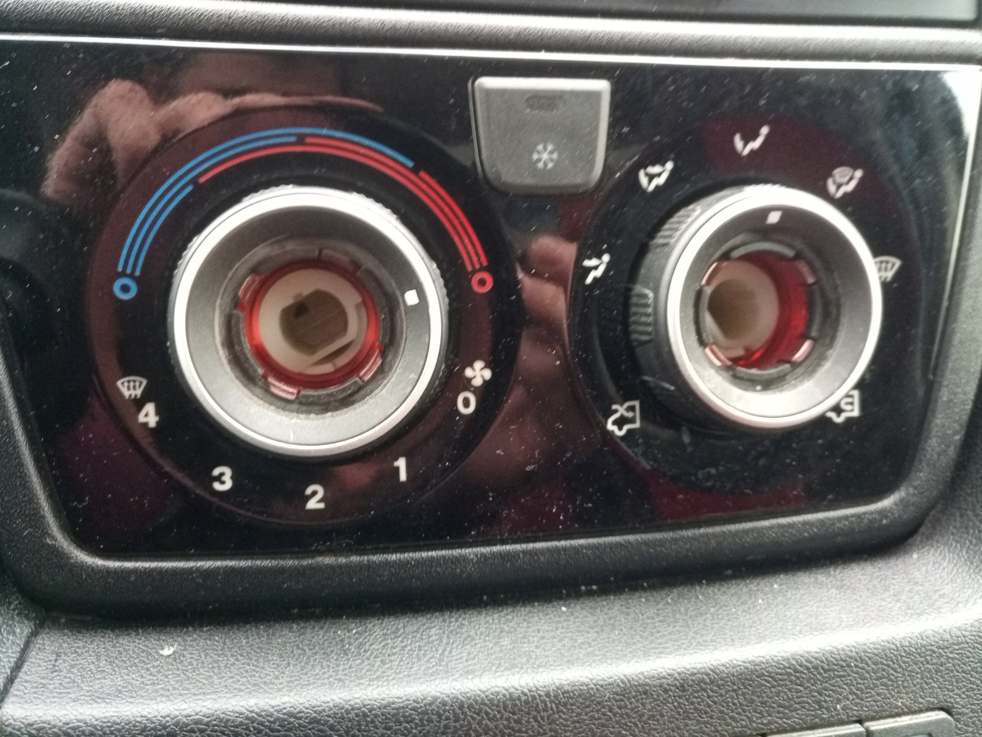

Всем привет!Решил и сюда поставить плату, а то одна лампочка уже сгорела.Брал у Кирилла sunny-space, спасибо ему за качественные вещи, на вид прям плата огонь, выглядит очень качественно, выбрал самые теплые диоды.
Такая пришла.

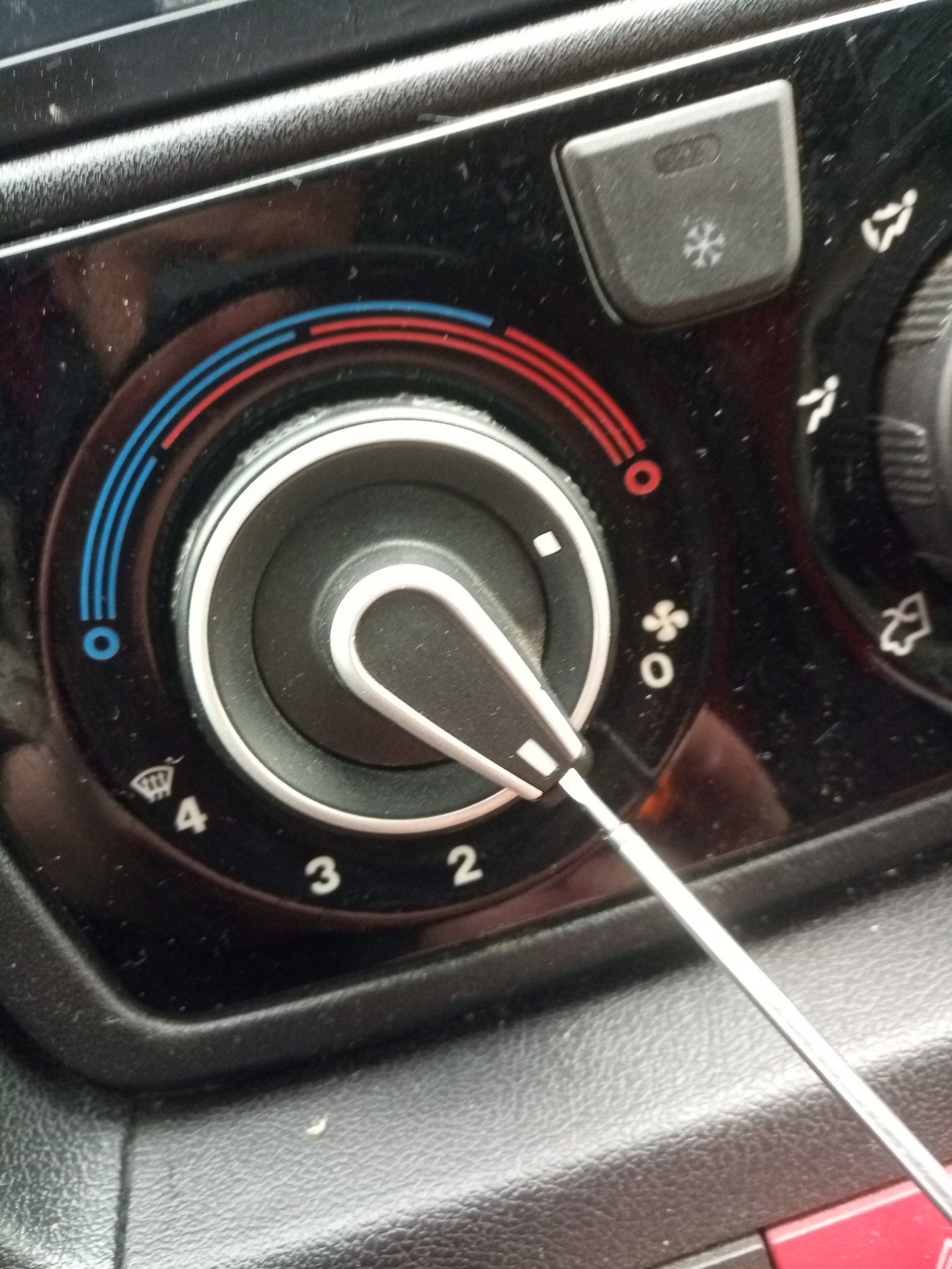

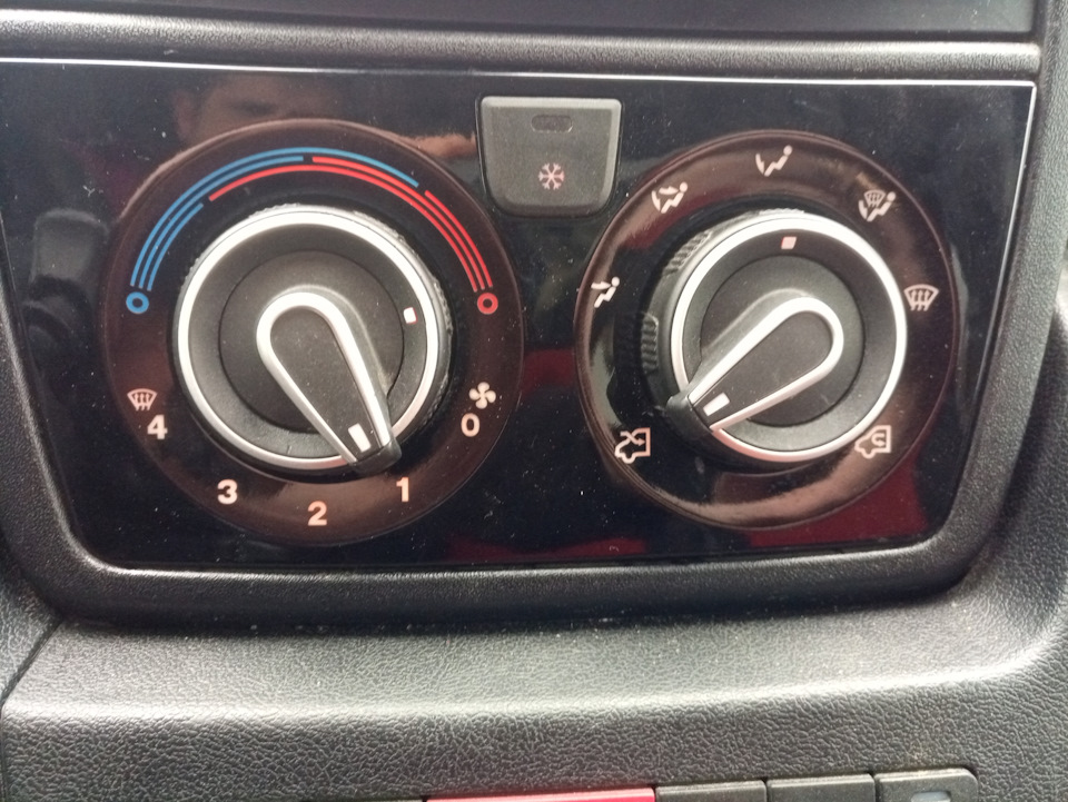

Начинаем разбор отопителя!
Поддеваем маленькие накладочки чем то тонким, выходят легко.
Должно получится так!

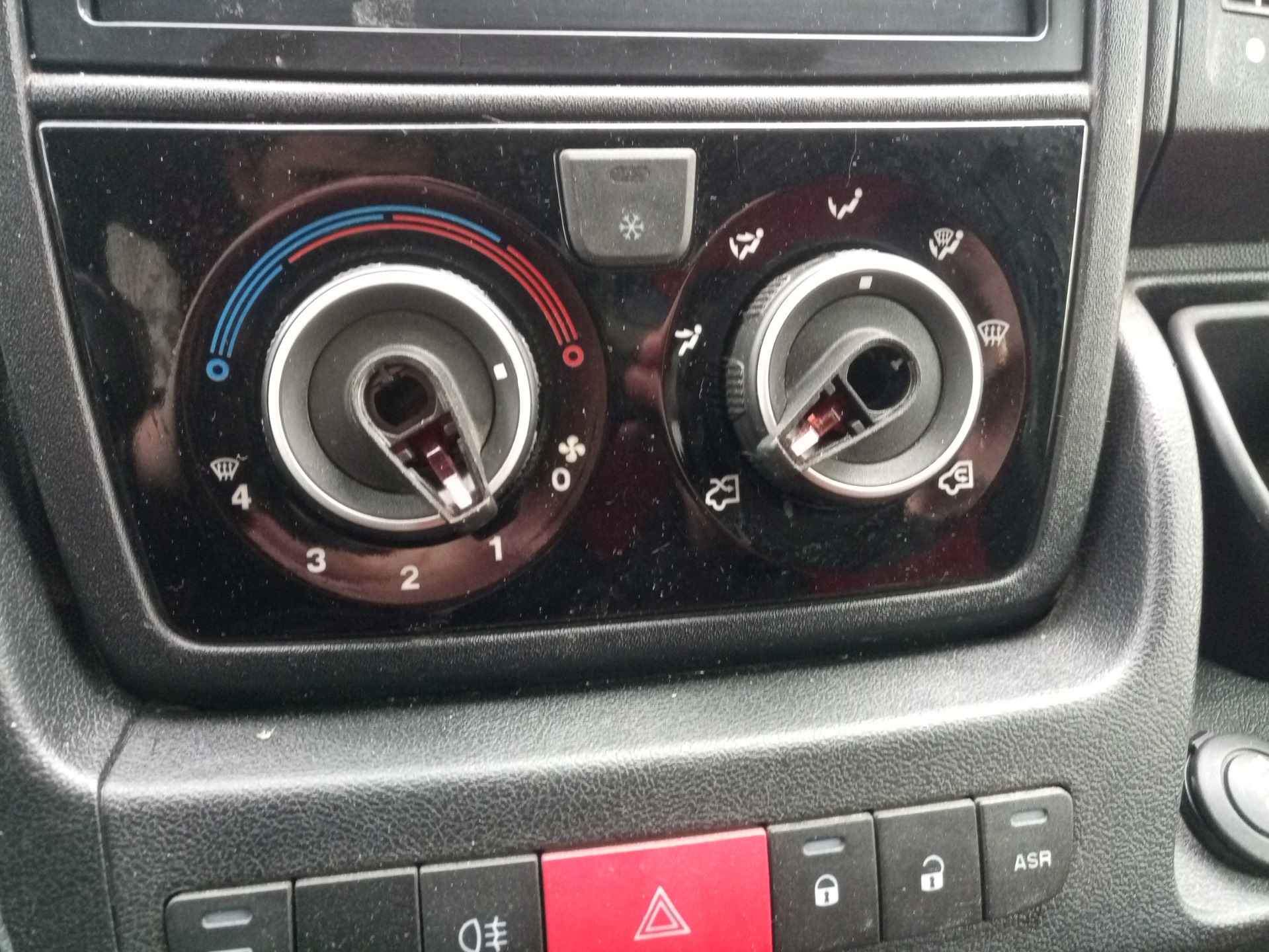

Поддеваем втулки центральные и вытягиваем их.Идут туговато.
Должно получиться так.
Ну дальше посложнее процесс!
Поддеваем накладку большую.Идет очень плохо, некоторые защелки ломаются, надо попотеть, что бы снять!
После снятия накладки, получается так.

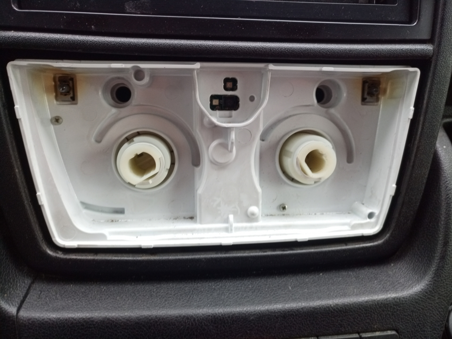

Как видно на фото, лампочки подсветки уже подогрели патроны.Далее откручиваем два маленьких шурупа на белой накладке, и вытаскиваем ее, для удобства демонтажа лампочек.Сидят они крепко, плоскогубцами тянул.Одна лопнула, вытащил за волоски ее, вторая вышла целая.
Фото без белой панели.

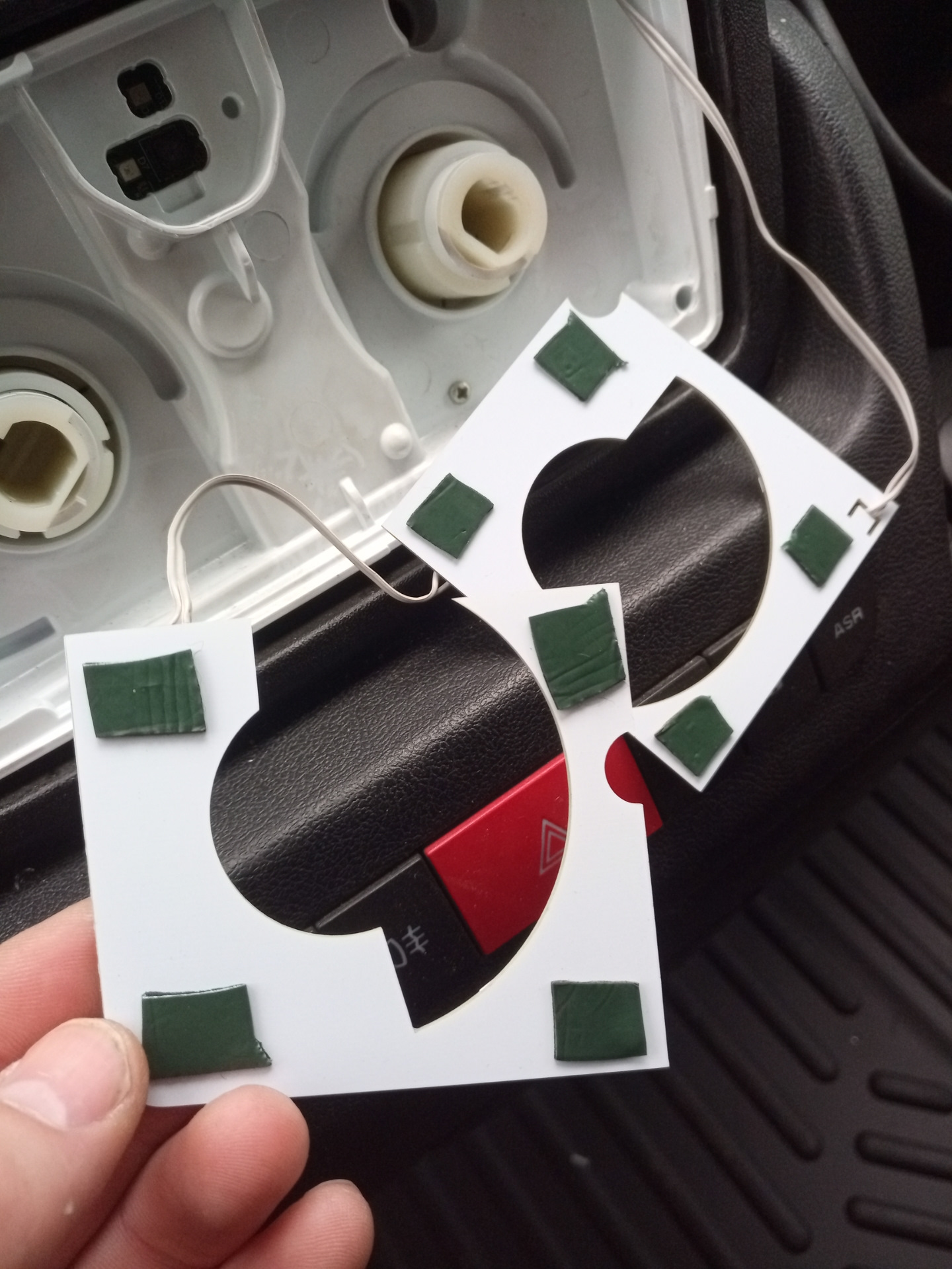

Далее приклеил двухсторонний скотч, что бы немного зафиксировать платы, что бы они не гремели.
Вставляем питание платы в правый патрон, приклеиваем плату, проверяем на работоспособность!
воздуханы с обеих сторон тяжело скидывать, да и сам блок регулировки печки просто так не вынешь. Все равно придется отстегивать эту переднюю панель управления, где регуляторы
Ну не знаю, честно не охото заморачиваться с этими разборами. Думаю сниму магнитолу и скину панель эту. Думаю скобы наверное некоторые поломаются, но как на видео разных говорят — эта панель все равно потом нормально держиться. Конечно, если бы я хоть раз разобрал, тогда тругое дело, а я туда ни разу не лазил, тем более у меня на этой крышке прилеплен проекционник скорости и провода по верху проведены с приклеемыми клипсами для провода. Панель эту все равно проблематично снимать, просто поглубже можно влезть туда, где например сам цоколь лампочек
У меня есть видео какое-то как там чувак снимал, вот только никто не показывает как снимают они потом эту рамку, да и вообще, там эти тросики, не знаю что с ними делать
Тебе надо снять воздуховоды, снизу рамку с кнопками, сверху планшет и потом большую рамку, увидишь там звёздочки везде.Потом спокойно с блока печки снимешь снаружи все и делаешь.Сам блок вытаскивать не нужно.
На защелках и к сожалению они по внутренней строне сделаны.То есть когда подлезаешь пластиковой лопаткой, она не отщелкивает их, а наоборот давит сильнее на зажим.
И Вы успешно поломали все защелки на лицевой панели… Для того, что бы их не сломать, нужно было снимать магнитолу, всю верхнюю консоль и т.д. Есть много инструкций в сети

В родной патрон

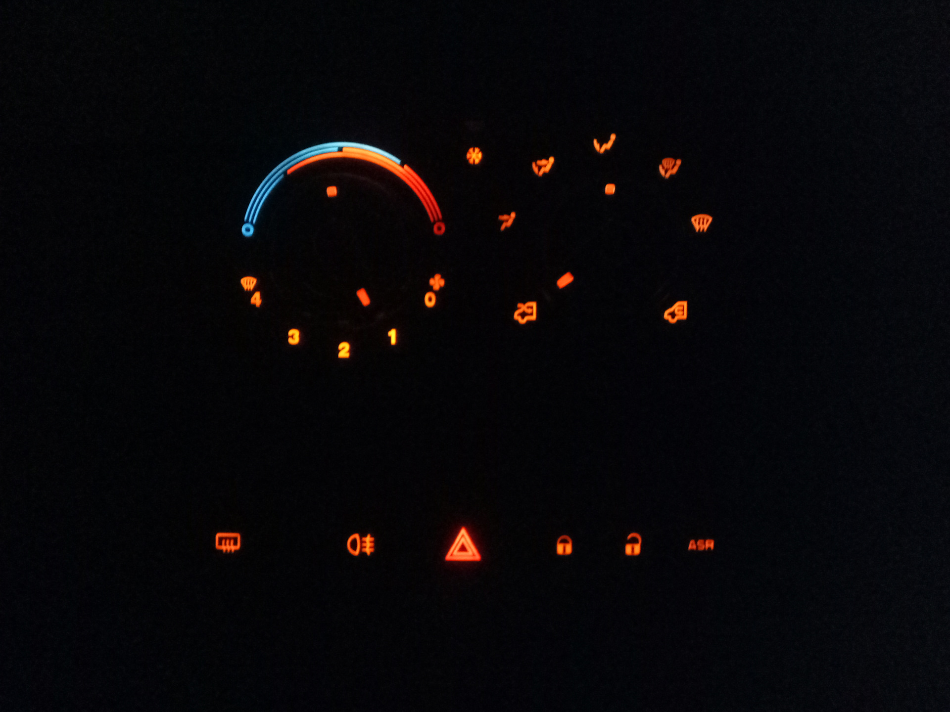

А как светится носик на крутилке? Где стоит светодиод и как к нему подается питание?
Нет там в носиках светодиодов.Там по штату идут пластиковые световоды, по которым и передается свечение.
Панелька с надписями крепится на пистонах или защелках ?

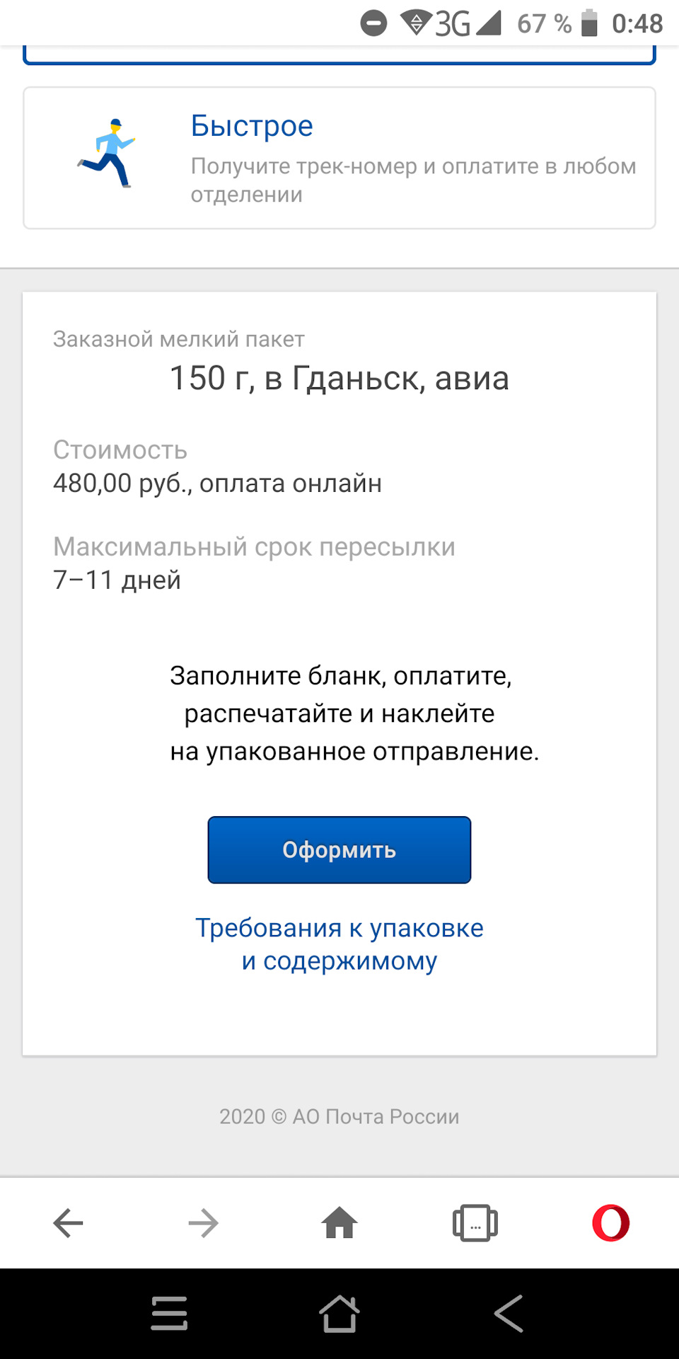

Из Тулы в Гданьск, почта россии.Плюс сама плата не помню рублей 400 стоит.Примерно 50 злотых выйдет, или 11 евро.
