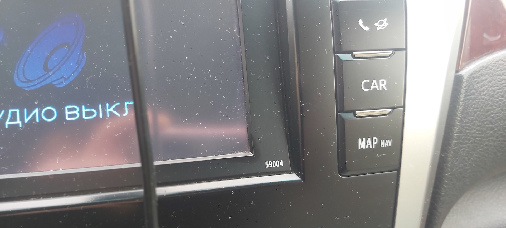

На машине мультимедиа от JBL — устраивает всем и вся, но карты в навигации оставляют желать лучшего. Родной город Ужур (население примерно 15000 человек) отображается на карте в виде квадрата и дороги через него. Поиски как обновить привели на форум приуса. Там описывают как обновить карты, при этом надо вытащить жёсткий диск, подключить к ПК, определённые танцы с бубном и т.д. и вроде как на 50 кузове обновить через USB нельзя. Дальнейшие поиски привели к nester1976 — занимается обновление. После 10 минут общения узнаю что и обновить можно через USB, и снимать ничего не надо — ЭВРИКА, то что доктор прописал. Карта с лицензией у него 2020 рублей обычная и 2520 рублей с больше пронумерованными домами. Берем максимум. Скинул ему id, получил ссылку на карты, инструкцию, лицензию. Теперь о не больших трудностях — нужна флешка на 64Гб т.к. карты вешают 36Гб. В наличии такой не было. В магазине 1000 рублей, не наш вариант. Я рискнул и попробовал через внешний HDD на шнуре которого два штекера USB. Один для питания и передачи данных, второй для доп.питания, отформатировать его надо в fat 32. Далее все почти все по инструкции — для обновления карт нужно было 98 минут, машину работающую не оставлял, заглушил в положении N, при этом мультимедиа работала и шло уже обновление карт, закрыл на сигналку и ушел. Через 2 часа пришёл, выключил полностью питание, включаю и нас приветствует сообщение что карты успешно обновлены. Теперь мой небольшой городок с улицами и номерами домов и если такой маленький город хорошо детализирован то города побольше будут с хорошей детализацией.

У меня камри 2012года.v50 .кнопка есть.а пишет система не установлена.помогите

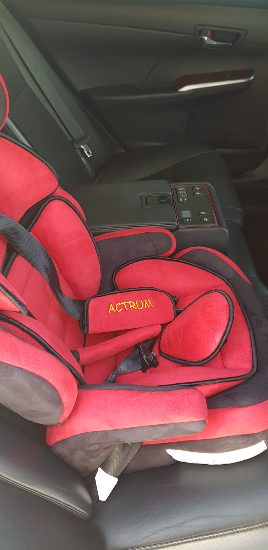

нет, именно с флешкой… Буду искать))) В любом случае, яндекс на телефоне пока решает, навигация на магнитоле больше игрушка, в крупных городах надо еще пробки))) Это на дальняк если только. Кстати, интересная у Вас комплектация. У меня люкс 2014, и такая магнитола… И еще и 3зонный климат))) Это максимум для 2,5 такой шел?
Да, для 2.5 это максимум, у тебя только 3.5, шторки в дверях и на заднем лобовом. Остальное должно быть одинаковое
Почти ))) Если у тебя задний подлокотник с управлением, подогрев задних сидений и регулировка их положения, то один в один как ты описал)))
Все имеется. И минус 23 литра багажника тоже имеется 🤣
