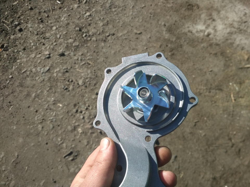

Сегодня похоже день публикаций. Привезли остальные з/ч на машину друга и тут больше вопросов, чем собственно запчастей. Фольксовских помп я поставил под сотню, если не больше, но нынче приехал новодел.
Я не раз сталкивался с фокусом, что после замены помпы с классической спиральной формы на прямую машины начинали больше греться, причем и зимой тоже. В одной из записей БЖ есть сравнительное фото двух помп. Эту "доработку" к корпусу еще не примерял, но со старта доверия не вызывает вообще… Кому попадались такие помпы и ставили — отпишитесь о впечатлениях.

Много лет на все машины ставлю помпу AIRTEX (1609 номер для пассата), не разу не подводила.
А вот к этой помпе, не смотря на то, что сам довольно часто ставлю, у меня есть претензии. Крыльчатка у нее конечно "православная", вот только периодически бывают серии с хреновыми подшипниками
Ну мне ни разу не попадалась.
Значит везло
халноу…
Это финский язык?))
Армянский)).мое мнение только литая, такие в моем рейтинге в самом низу.они конечно работают, но это все в силу удешевления производства.а еще стоит на зазор обратить внимания.я уже не раз этот вопрос задевал.
Приедет авто — увидим)
HEPU тоже такие крыльчатки, причём давно. Качает нормально, струйка с обратки бежит хорошо. Не греется.
поставил скф. с такой-же крыльчаткой. качает даже лучше той, что ыла. но поставил помпу в сборе. особо не заорачивался зазором. встала, и ладно.
Ясно, спасибо за отзыв. Глянем, что будет здесь
