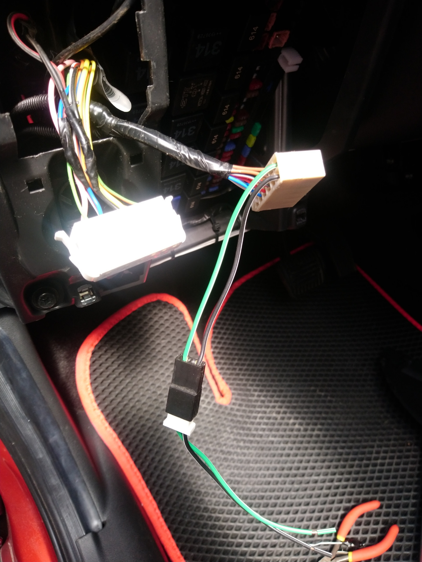

Ну так как часто гидравлические корректоры фар ломаются (у меня было на прошлой калине 2015, у кума три раза на гранте, пока электро не поставил) решил пока дома самоизолировался поставить на Огонька. Лучше раньше, чем в дороге неожиданно не получить опущенные фары.
Приобрёл комплект, через транспортную получил, под капотом помыл и вперёд.
Старый корректор хоть и рабочий, но проще его удалить варварски — порезав на куски. Тем более трубка до правой фары дркбка идёт по низу радиатора, а на 16 клапаном мотре туда вариант добраться только снизу.
Прокладываем провода, на правую надо пустить провод по моторному щиту, так проще и как раз хватит длины.
Что интересно, не смог вставить моторчики в фару с уплотнительными колечками — ну никак не хотели заходить в защелку. Без стали. Может на ФЛ Гранте уже по другому. На гидро не было уплотнительных колец.

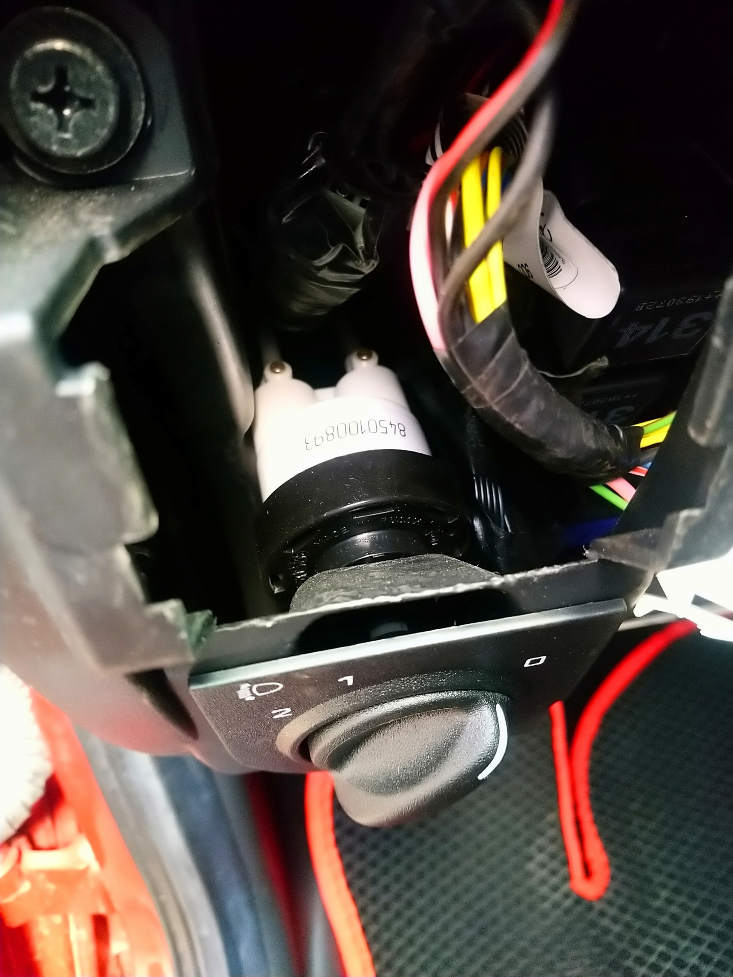

Подключил к блоку управления светом, чере доп разъём (в закромах лежал как раз последний), вдруг надо будет поменять корректор.
Питание появляется на 12 разъёме блока управления светом (зелёный провод) при включении ближнего вручную или сработки датчика света.
Когда провел, подключил и перед, тем как вставить моторики в фары, ещё раз проверил работу системы.
По отметкам на заборе пучек света фар остался в том же положении. Но всё равно как пройдёт карантин, поеду на стенд проверю положение фар.

Добрый вечер, подскажите пожалуйста : что это за синяя штуковина, ставили ли пред и как прицепились к + ?
Добрый вечер. Синяя — это соединитель проводов. Предохранитель не ставил.
