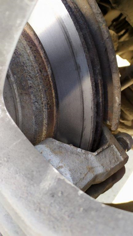

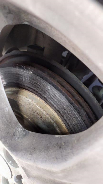

Как писал ранее убитая колодка поцарапала диск. Решил его полирнуть( сделать проточку)

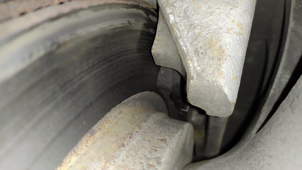

результат гладкий диск)
износ диска 0,1мм, т.е. на них еще ездить и ездить…толщина металла заводская их никто не точил.
Единственный минус ржа внутри…
