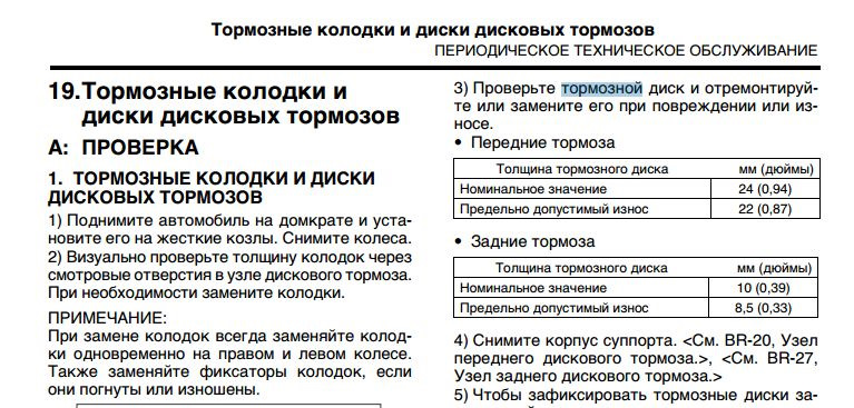

Задним окончательно хана, бьют сильно, а передним 2 года, с Легаси были, они более менее ) вот я искал инфу, какой размер у меня, так конкретно и не нашел, где-то пишут 260, 276,284 и тп)) надо точнее поискать

с любого субару с разболтовкой 5*100 и диаметром тормозного диска как у тебя (284мм вроде, надо проверять). сколько мм остаток диска сейчас?
276, помню что средний. но надо еще померять😀
