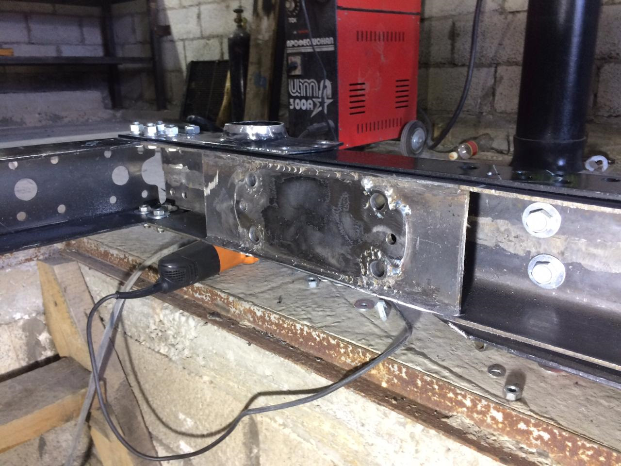

Заказываем новую раму короткая база разбираем её при помощи болгарки, дрели, кувалды и той самой матери. Едем на метало базу, покупаем двенадцать метров гнутого швеллера 160*80*4, лист металла 4 мм. размерами 1м*1,5м.

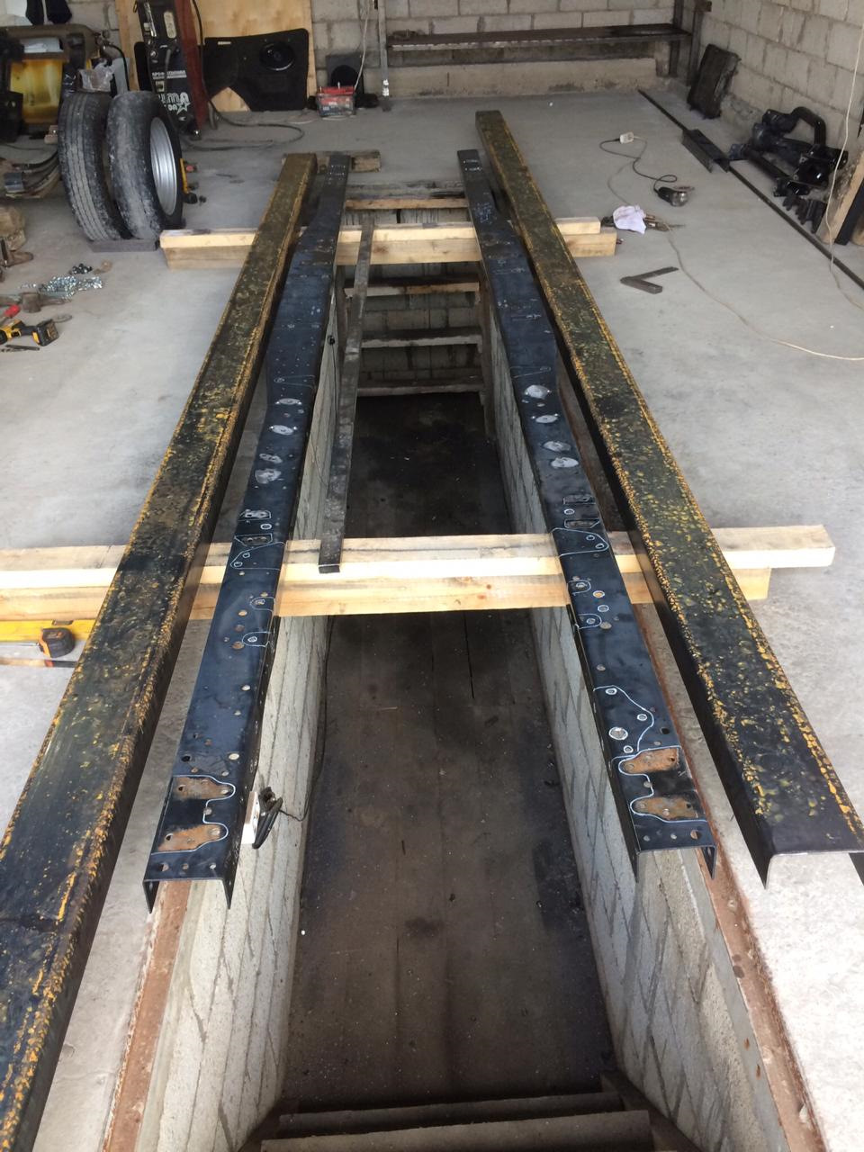

Снимаем размеры с заводских "боковинок", переносим размеры на швеллер, делаем разметку будущих вставок.

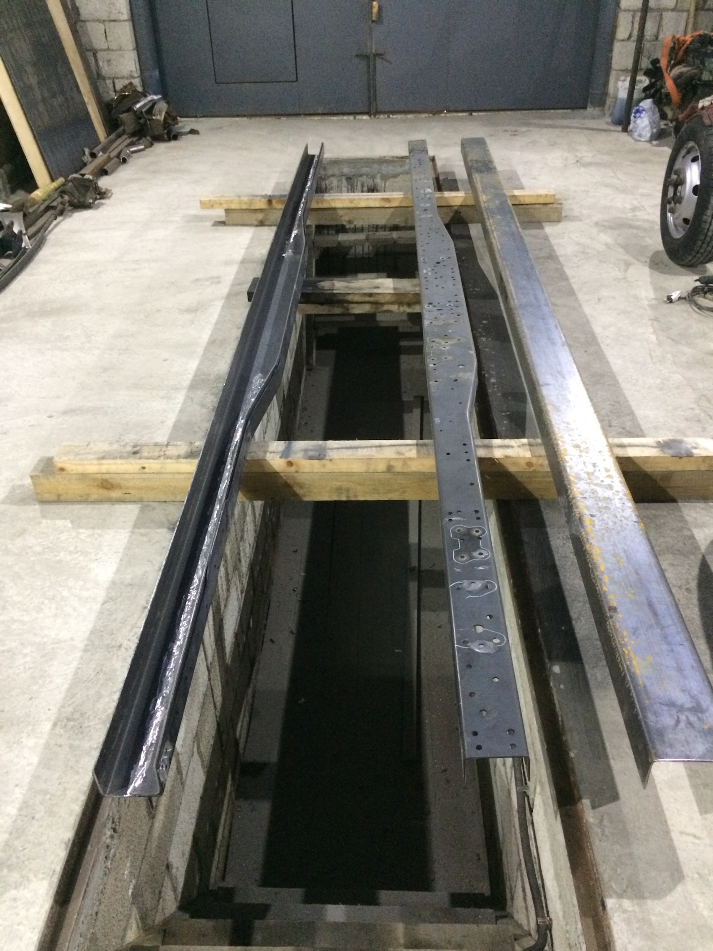

Пилим гнем подгоняем подчищяем прихватываем проверяем с обратной стороны прихватываем варим варим варим чистим чистим чистим… ух получились вставочки ))))
После того как обе вставочки готовы и подогнаны в боковинки рамы, сверлим все необходимые для дальнейшей сборки отверстия, рассверливаем крепления рессор сверлом 14 мм. Собираем (прикидываем) рамы ставим первую и последнюю перемычки (траверсы), изготавливаем распорки по вставки, переносим отверстия крепления рессор на вставки, сверлим много сверлим…
Опять много сверлим пилим чистим прихватываем варим а потом все заново…
и так 8 раз ))))

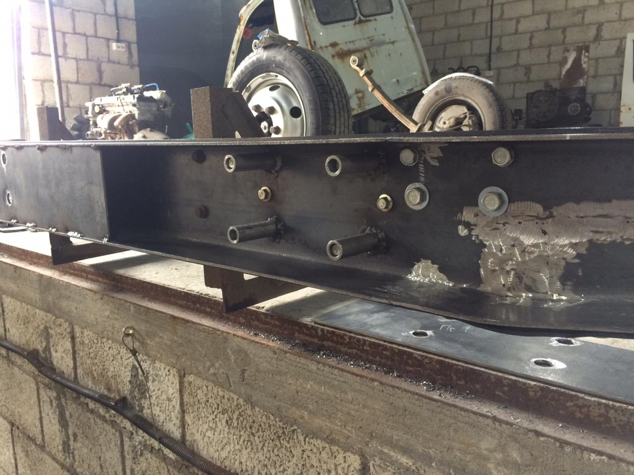

При помощи болгарки кривых рук и молотка разбираем траверсы и подрезаем с каждой стороны на 80 мм.
Собираем раму полностью с траверсами и обвариваем все, периодически проверяя заранее снятые размеры…

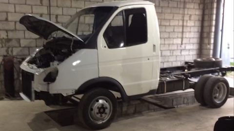

Ставим раму на колеса, накидываем топливные баки, прокладываем топливные и тормозные магистрали, закидываем косу электропроводки, ставим задний бампер, ждем когда Игорек закончит варить кабину.

У меня 4.2 м Штатная рама. В неё вставлен швеллер 7мм. Прикручен болтами, при оформлении мент слова не сказал. Хотя у нас самое геморойное мрэо в крае
А сама вставка удлинитель наверное на клепках?
Болт, гайка

Сколько машина проехала после сборки?
На сегодняшний день 87000 км в режиме Дакар 🤣

Полуавтомат Углекислота проволка 1мм сталь 4мм
Имел ввиду какая марка стали? Я вычитал, что обычно усилители из 09г2с делают и купил такой лист. И варить 09г2с надо электродами для низколегированной стали, обычные не подходят
Обычная чёрная сталь… это все присказки рама осталась рамой усилитель усилителем, все отлично работает
