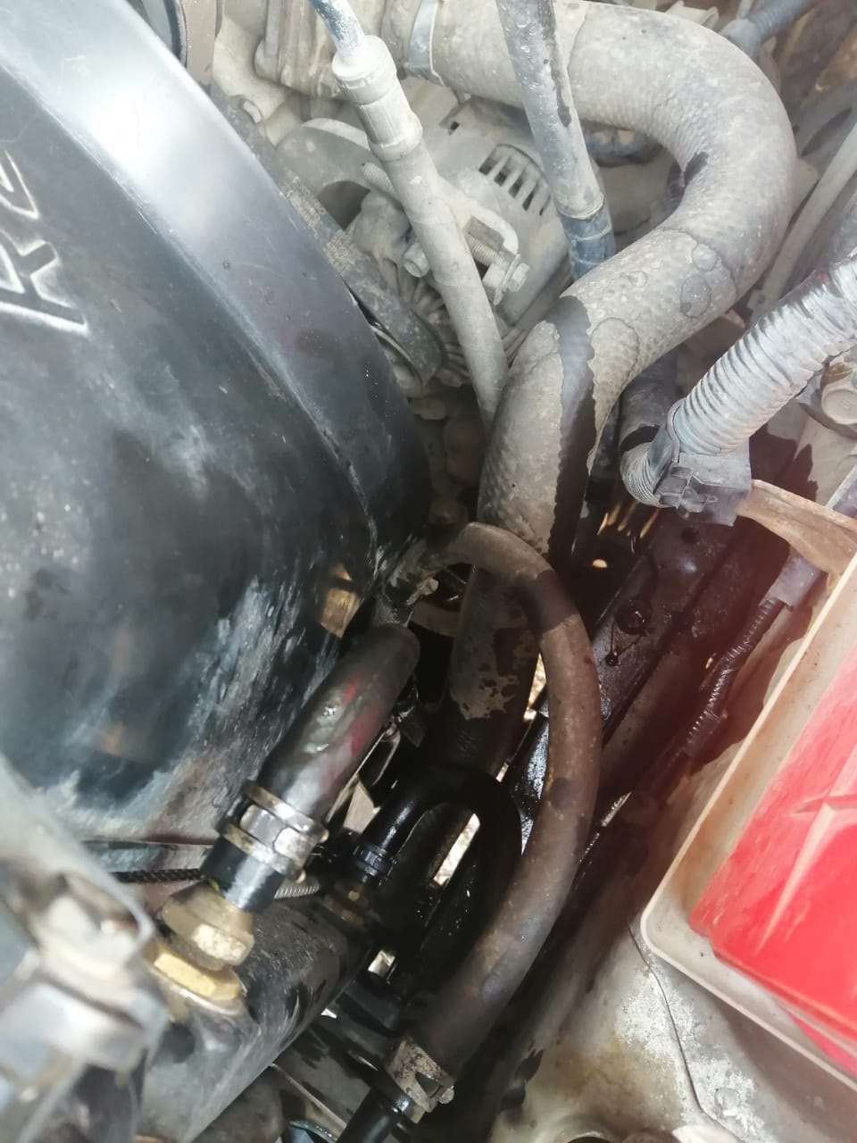

Давно в закладках были записи об установке радиатора на АКПП
В них описывается не только опыт установки но и реальные замеры до после, на основание этих данных я и решил поставить себе тоже. как так часто езжу на природу и бывают относительно дальние поездки по трассе.

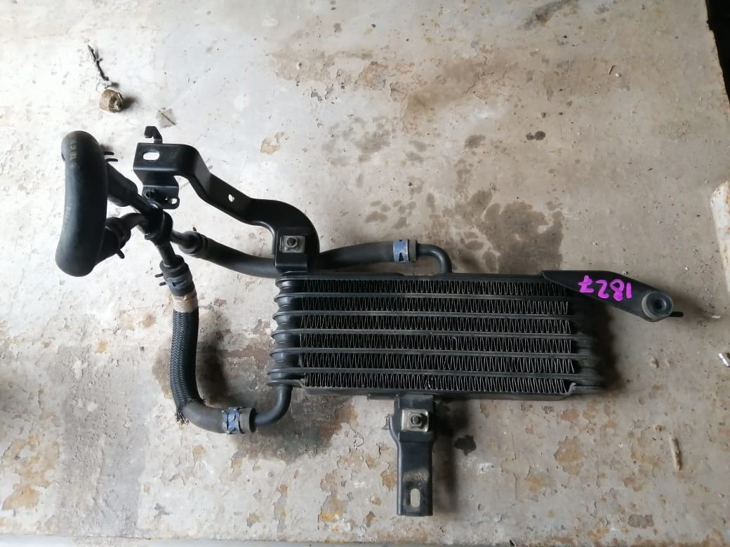

Еще в Январе мне попался полный комплект радиатора от Прадо 120 в отличном состояние, да еще и за 1500р.
И вот вчера при Плановом ТО, его установили, все встает болт он, только докупил шланг 50 см в внутренним диаметром на 10 (210р).
Подключили по тому же принципу что и в Прадо.
Мультитроникса у меня нет, но уверен что автомату будет лучше с доп радиатором и жижа в нем прослужит дольше.
