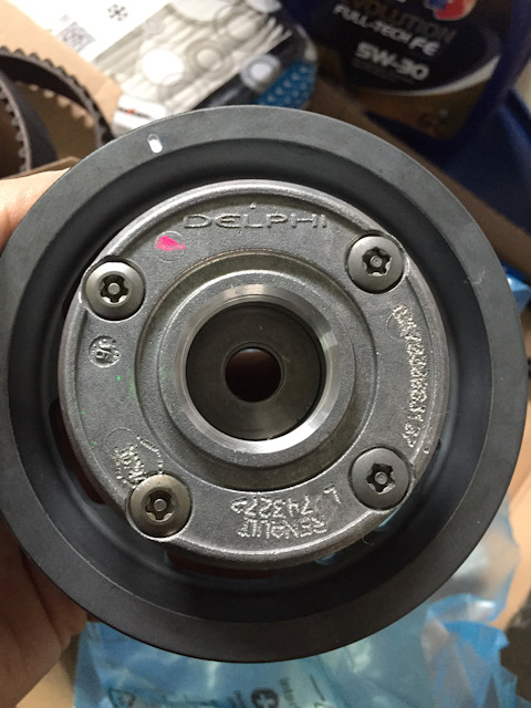

ТО 120.
При пробеге в 115000, в выходные был "вполне" удачно установлен комплект Подготовка к ТО 120. FIN. Были огрехи, но они устранились. Пока доволен, по утрам перестал докучать Меган треском фазика и дизельным звуком, не много стало лучше подхватывать с низов. Наблюдаем дальше. Делалось у частника в моем присутствии. Оказывается ни чего сложного. Цена 4000 рублей.
