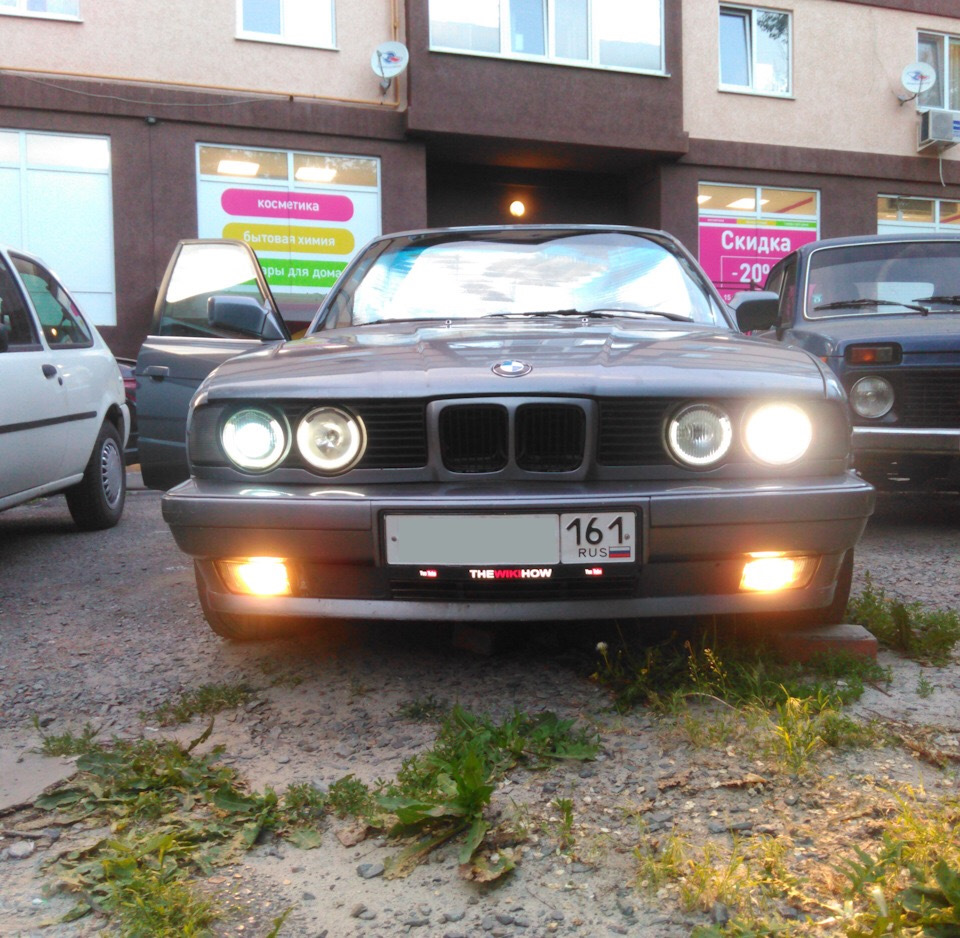

А точнее замена двух сгоревших, доставшиеся от старого хозяина. Заказываем комплект с Алика. Это самое сложное что я делал с машиной, снимаем бампер затем аккуратно снимаем ноздри они на защелка, вынимаем сами фары и тут начинается самое интересное. Дабы снять аккуратно стекло с фары, нужно его нагреть, фен мамани или тепловая пушка самое то, но что то пошло не так, по итогу одно стекло сломано. Другое благополучно снято. Есть два варианта стекла, ребристые и прозрачные ( то что нам надо).
Через пару дней пришли два стекла на сломанный ближний и на всякий случай одна на дальний.
Forward BME3488022LZ— стекло прозрачное( левое/правое ближний)
Forward BME3488023LZ— стекло прозрачное (левое/правое дальний)
Заменяем глазки и собираем в обратном порядке, фото прогресса нету(
