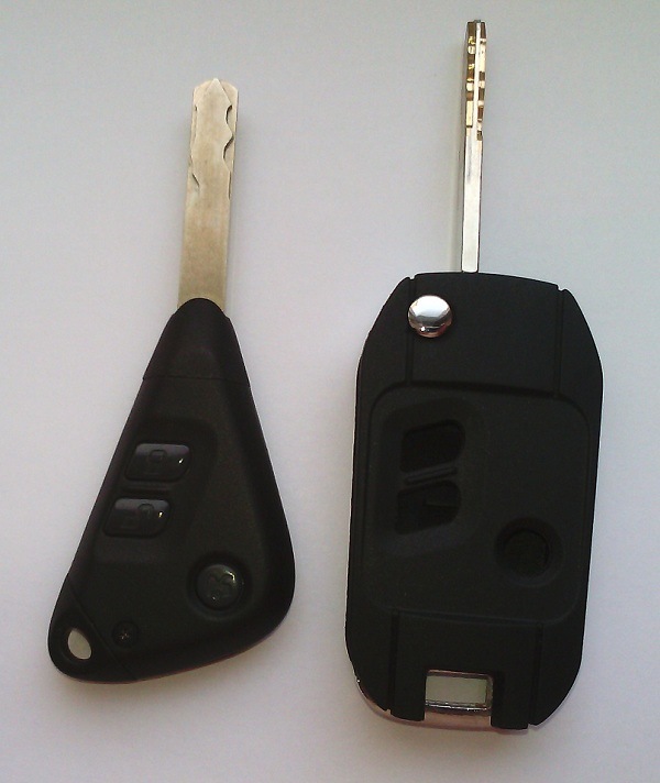

Давно хотел сделать себе выкидной ключ, и вот, наконец, решился. Сам ключ заказал с Китая, чтоб подходил под плату родного ключа. Пришел достаточно быстро и, даже, не плохого качества.

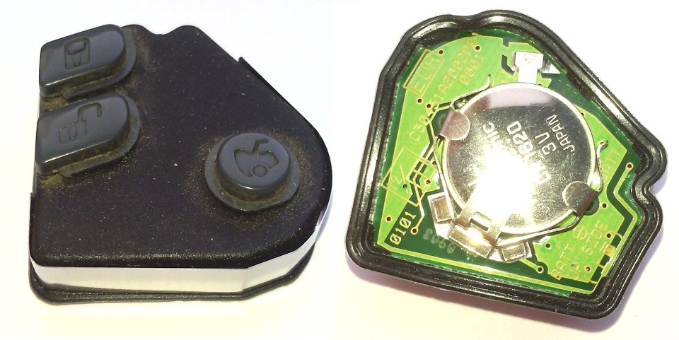

Найти мастера, который сможет проточить саму железку труда не составило. И я, весь такой довольный, вставляю плату с кнопочками в свой новый ключик, подошло все отлично, как в родной.

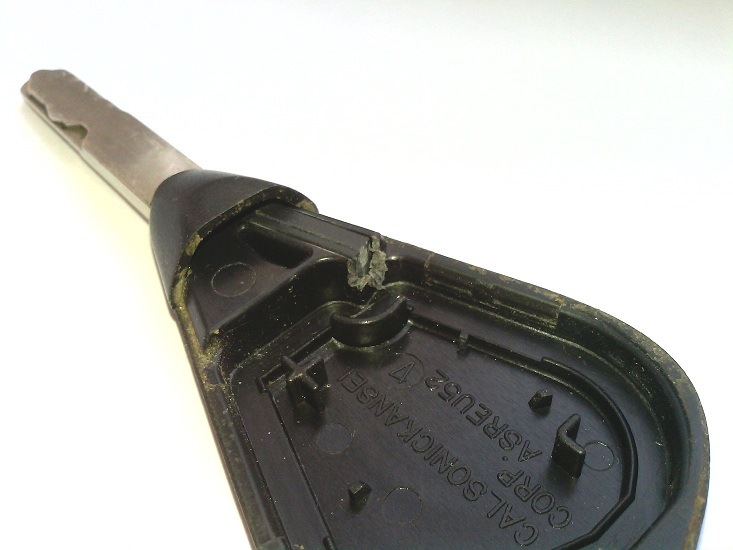

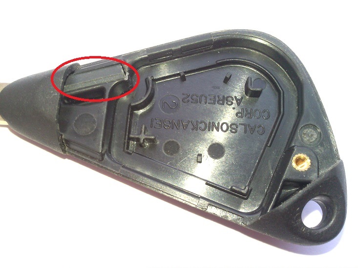

Я думал на этом все мои беды закончились, но нет. Попытка запустить двигатель новым ключом закончилась неудачей. В тот момент меня, даже, посетила мысль отбросить эту идею и оставить все как было. Но, придя домой, начал все заново. Я думал, что чип иммобилайзера вшит в ту самую плату которую я уже переставил, но при дальнейшем рассмотрении родного ключа, конечно же, там я его и нашел.

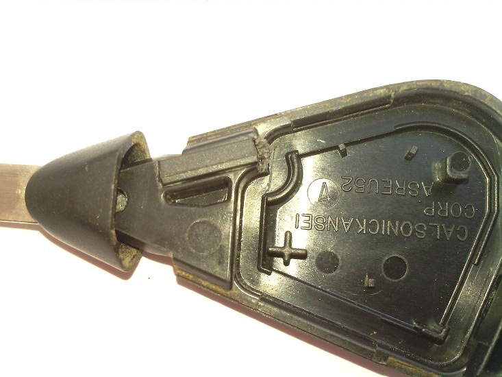

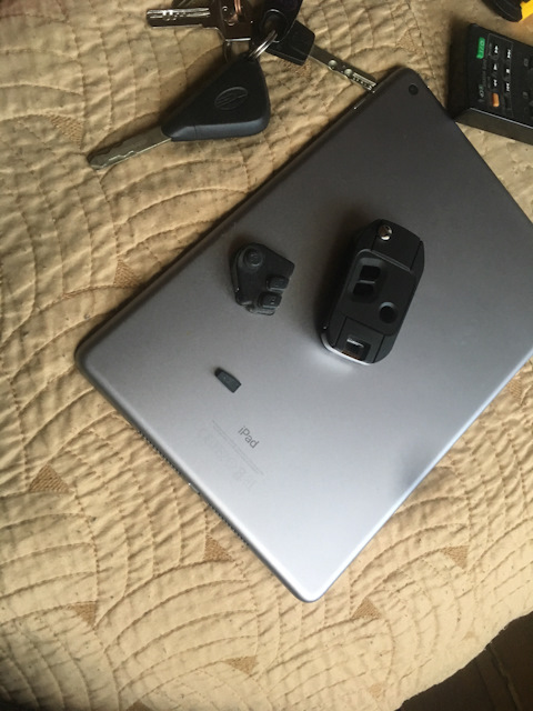

Тот факт, что чип не был вклеен, меня порадовал, но просто так он со своего места выходить не хотел. Я начал уже ковырять корпус ключа,
но подумал рассмотреть его повнимательнее и нашел еще одну подвижную детальку, которая при небольшом усилии сдвинулась и освободила путь на волю данному чудо устройству.

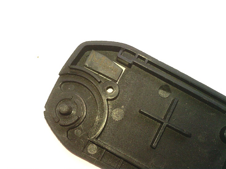

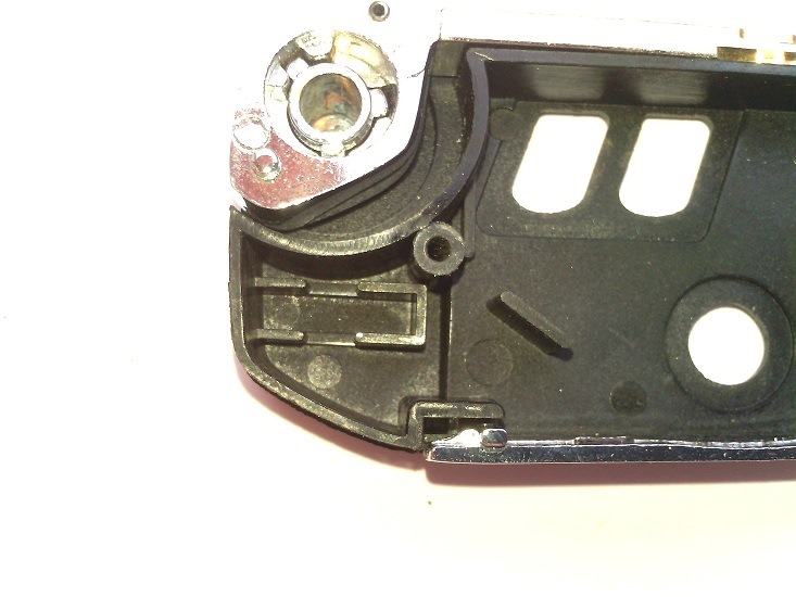

Не долго думая, чип решил просто приклеить двух сторонним скотчем на крышку.
Что оказалось поспешным решением. Почти сразу в корпусе обнаружил, предусмотрительно сделанный умными китайцами, паз точно подходящий под чип, но, так как мне все уже поднадоело, оставил его на скотче.
Моему счастью не было предела, когда, поворачивая ключ в замке зажигания, я услышал звук оживающего мотора.
