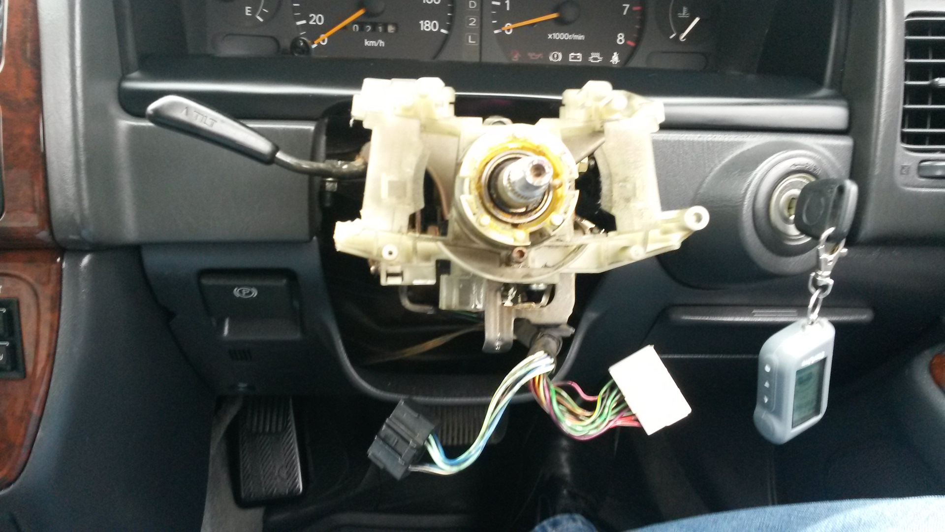

Всем Здравствуйте.

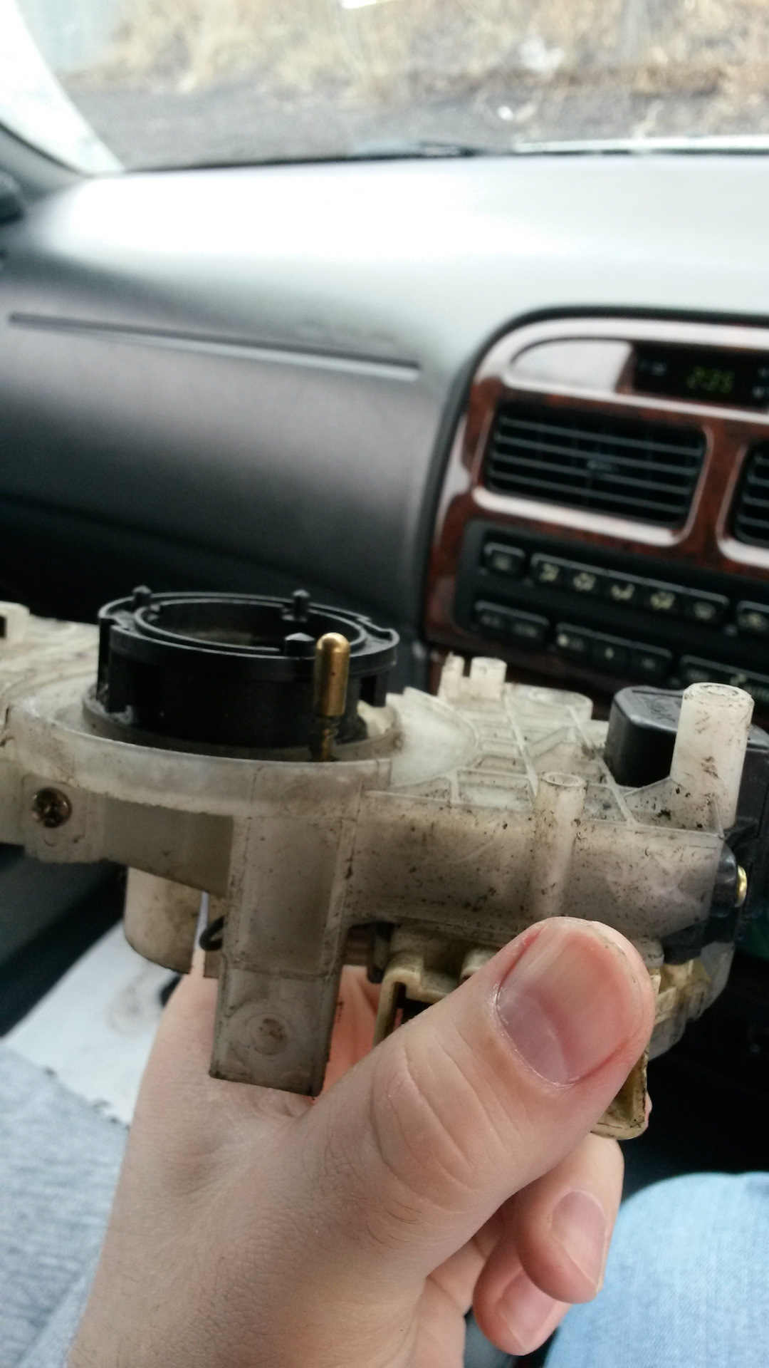

Давно искал себе переключатель под фары контракт, но их много вариаций и конкретно свой не мог найти. Плюсом на корпусе переключателей было сломано ухо, которое приходилось клеить каждый раз, когда снимаешь кожух колонки. И еще владельцам камри виста знакома ситуация когда стачивается штырь сигнала, но у меня уже какой то умелец набил кусок втулки медной, которая постоянно скрипела при повороте руля и бесило дико.

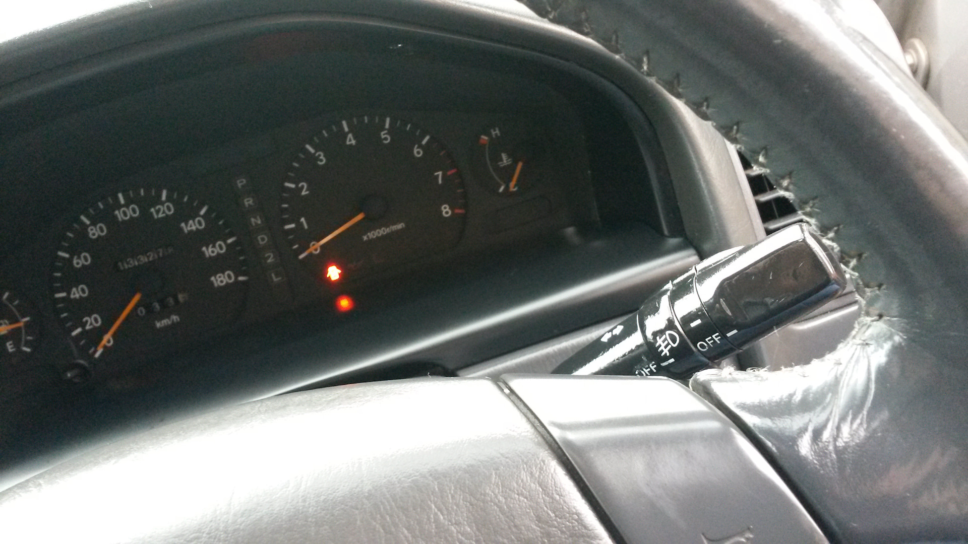

И тут на днях мониторя запчасти, нашел вариант гитары с переключателями в сборе за 4 сотки всего:)) сегодня забрал, помыл и поменял. Состояние огонь, штырь сигнала вообще как новый. Теперь ничего не скрипит, поворотники сами отключаются всегда и переключалки вообще без люфтов, все так четко включается аж не привычно :)

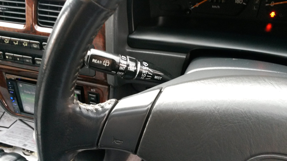

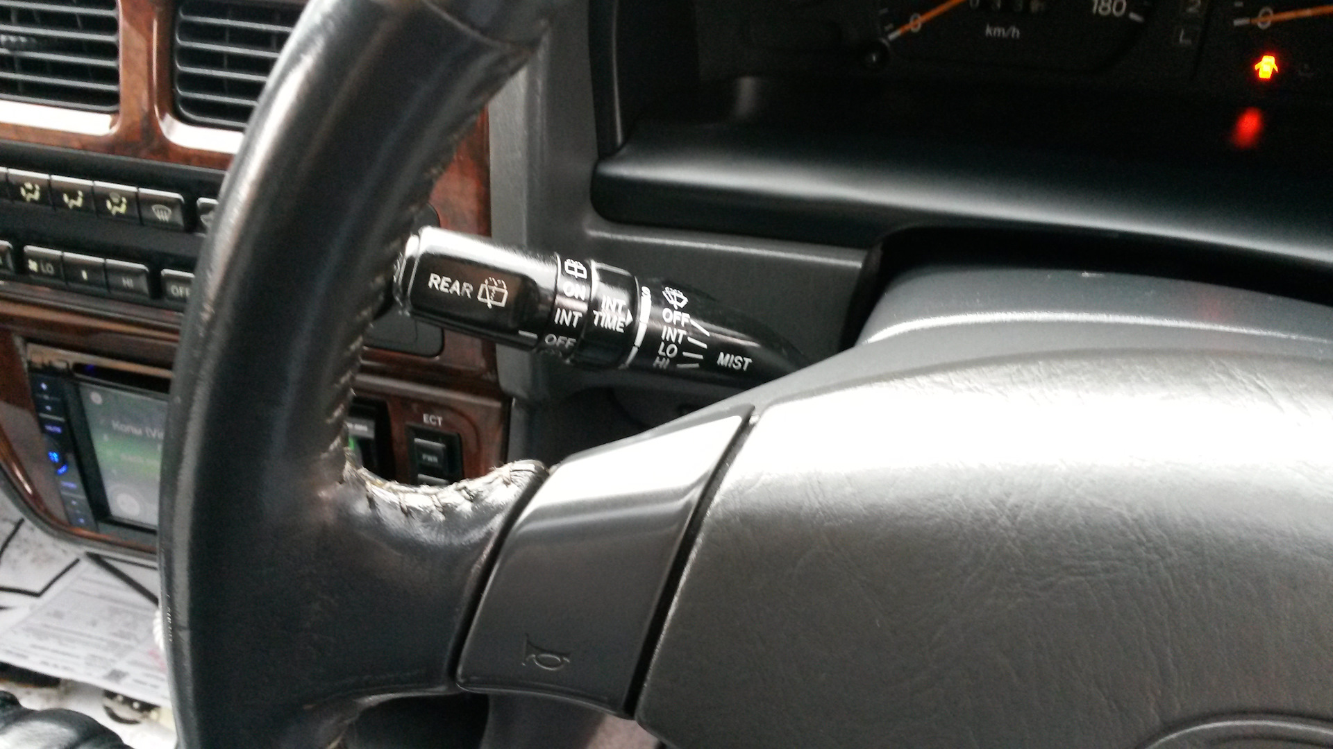

соврал я, нет у меня надписи MIST
но тем не менее все работает
кратковременно рычаг на себя один взмах без воды, чуть дольше подержал вода+два взмаха.
машина 97 год рестайл, так что не одном подрулевом дело
да и схемы что дорест что рест электрически одна и та же.
схема то одинакова, а переключатель то по другому работает.
Там не только кратковременным нажатием дворники взмах делают. Сколько будешь держать столько и будут махать.
А омывайка работает от кнопки с торца переключателя, по тому же принципу как ты описал.
так то помимо переключателя есть реле которое и управляет всем процессом.
у меня не было омывайки с кнопки с торца, и сейчас нет.
это я имел ввиду переключатель с режимом МИСТ с кнопкой с торца. А сегодня попробовал жать на кнопку омывайки — всегда делает 2 взмаха.
А на счет реле точно подмечено) оно же в корпусе моторчика находится? А моторчиков было 6 видов с разными номерами.
кнопка то есть, но она на задний вроде как дворник работает которого нет.

Аналогично. При кратковременном нажатии 1 взмах, при более долгом омывайка + 2 взмаха. Ещё стоит механизм стеклоочистителей с "зимним" режимом
У тебя mist есть? Я в шоке, у gracia/qualis семейства нету, как так то?!🤦
есть такой режим, как то не предавал этому смысла, есть да есть
Мега удобная штука, на mcv30 есть, на sxv20 нет…☹️
А а чем ее прикол? Один раз дворники машут

А представляешь работает:))) заложено было чтоли с завода. Раз фишка одна
Это гитара делает, однократный сигнал, один взмах, очень удобно. Я пока у нас в семье не появилась камри стрекоза даже и не знал про это, но попробовав раз теперь плююсь когда на своей еду без миста😣
Погуглил, многие ставят от субариков переключалки на тойоту ради этой функции. Они взаимозаменяемы суба тойота:))
на себя тянешь переключатель и происходит один взмах дворниками. Без этого режима, когда на себя тянешь работает омыватель.

На 40х режим MIST присутствует только на дорестайлах. На рестайлах с 05.96г его уже нет.
Я себе поставил с дорестайла . Как по мне, так удобный режим)
Япы идиоты🤦слава богу одумались и начали его ставить опять.
